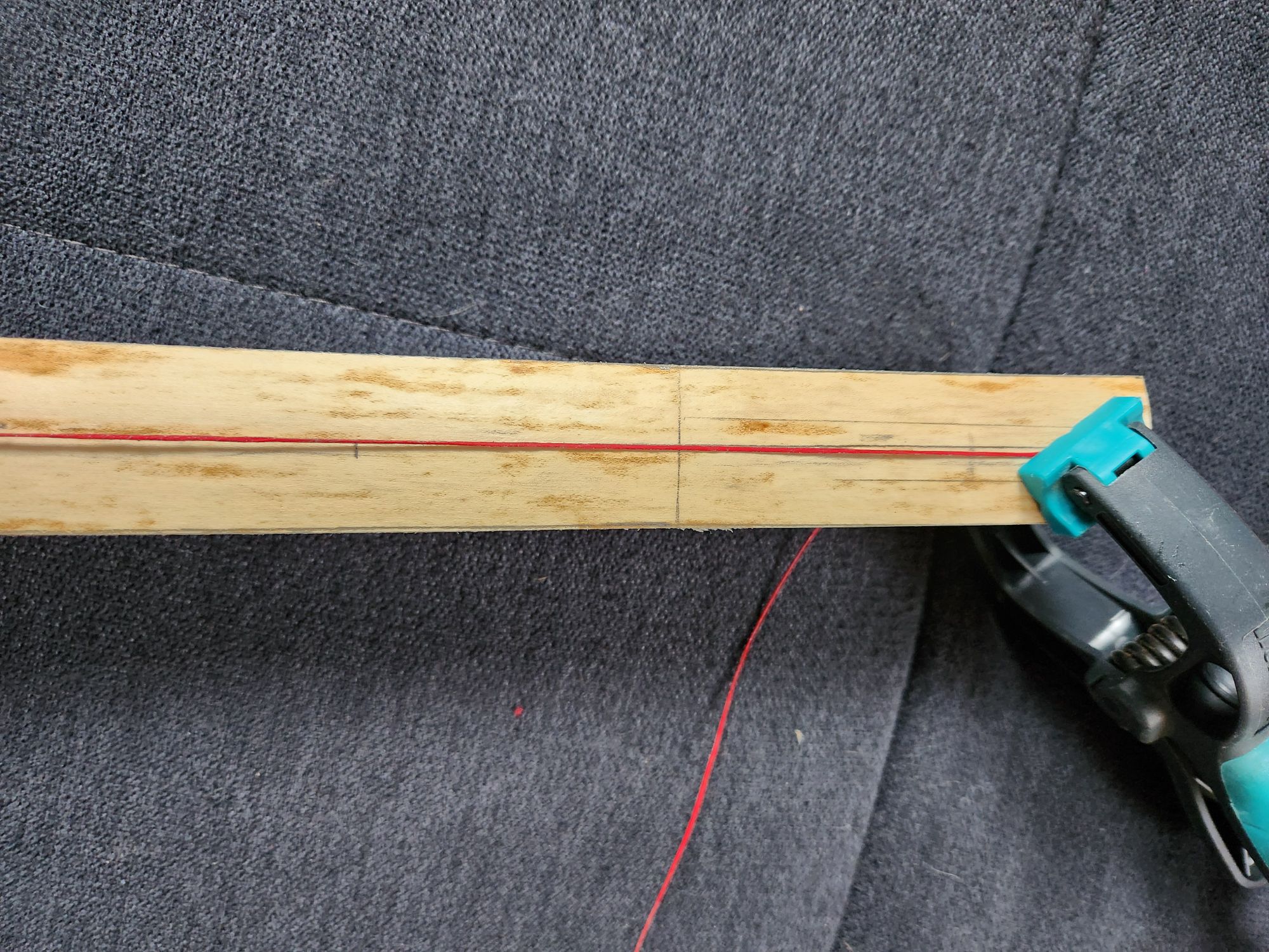

Die Zeit am Mittwoch hab ich dafür verbraucht alles in Flucht und Winkel zu kontrollieren und korrigieren. Der Bogen hat sich nämlich seitlich geringfügig verzogen.
Nach dem aufzeichnen einer neuen Sehnenlage hab ich versucht zu ermitteln in welchem Winkel ich die Schlitze an den Enden schneiden muss, damit die Recurves dann perfekt in Linie stehen. Ich kann nicht in Worte fassen wie ich das gemacht habe. Vielleicht verstehts ja jemand anhand des Fotos 😂
Die Enden sind seitlich verzogen
Die rätselhafte Vorgehensweise
Die ermittelten Schnittlinien

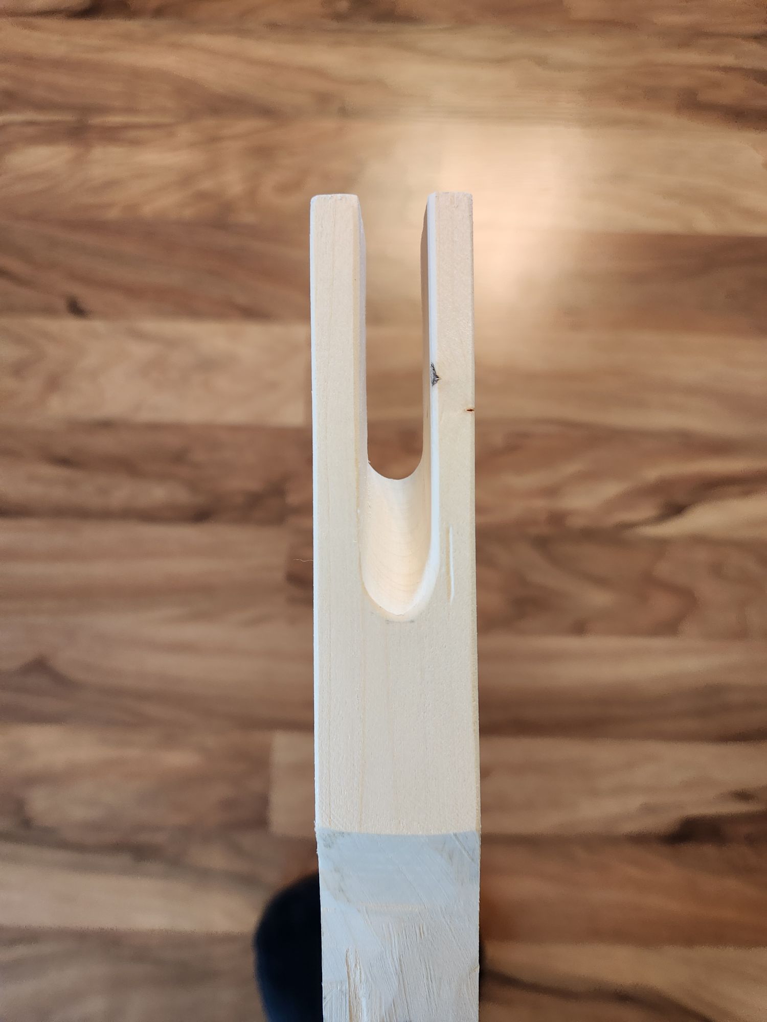

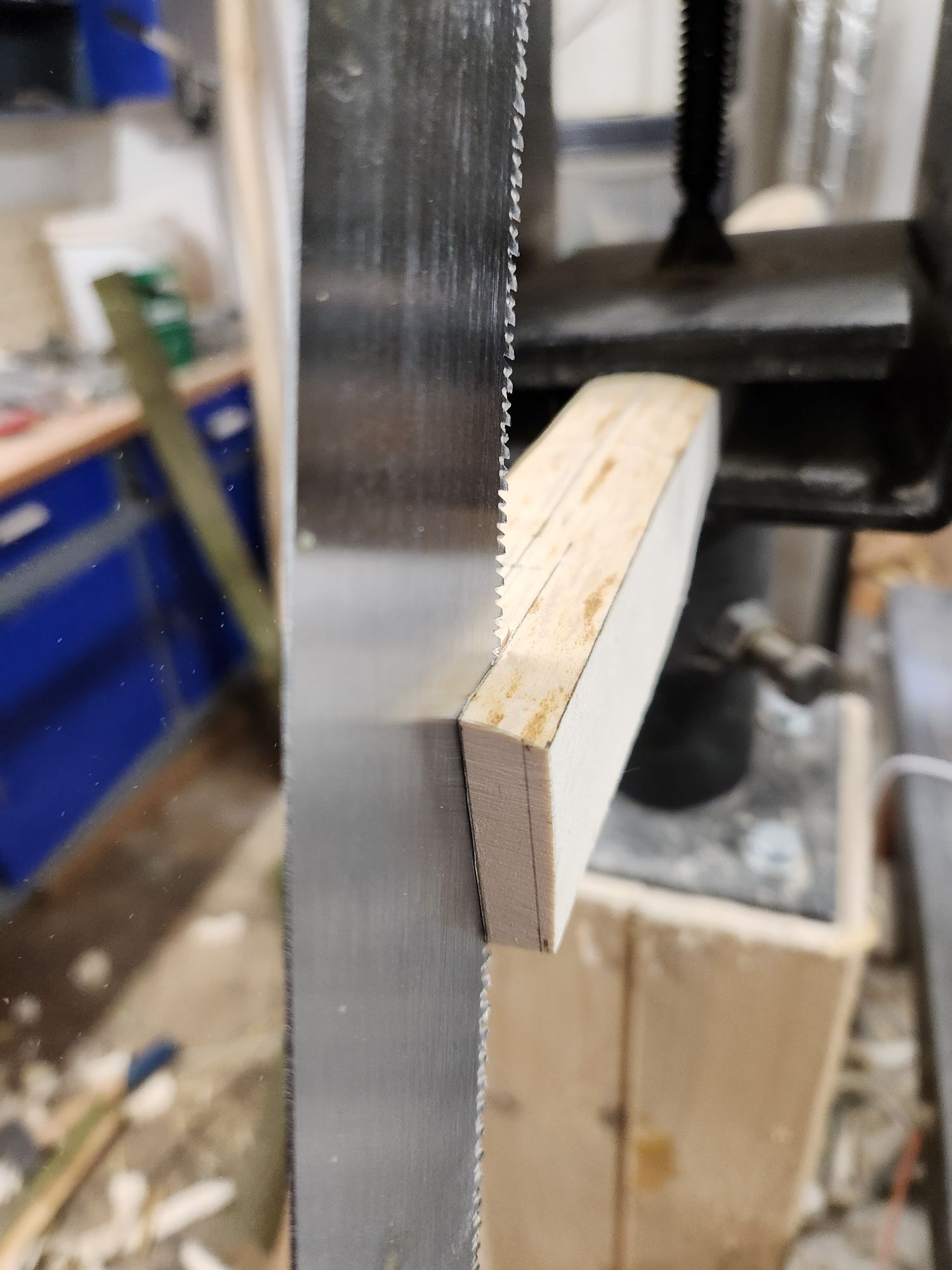

Und Donnerstag konnte ich die Gabel am ersten Ende fertigen. Zuerst mit der Japansäge eingeschnitten, dann auf einer Seite einen zweiten Schnitt knapp daneben gesetzt um einen breiteren Spalt zu bekommen und dann mit der Laubsäge quer gesägt. Mit der Rundfeile dann schön ausgearbeitet und den richtigen Winkel für den Anschlag des Recurves erzeugt (zumindest sollte er jetzt passen). Soweit bin ich sehr zufrieden 😊

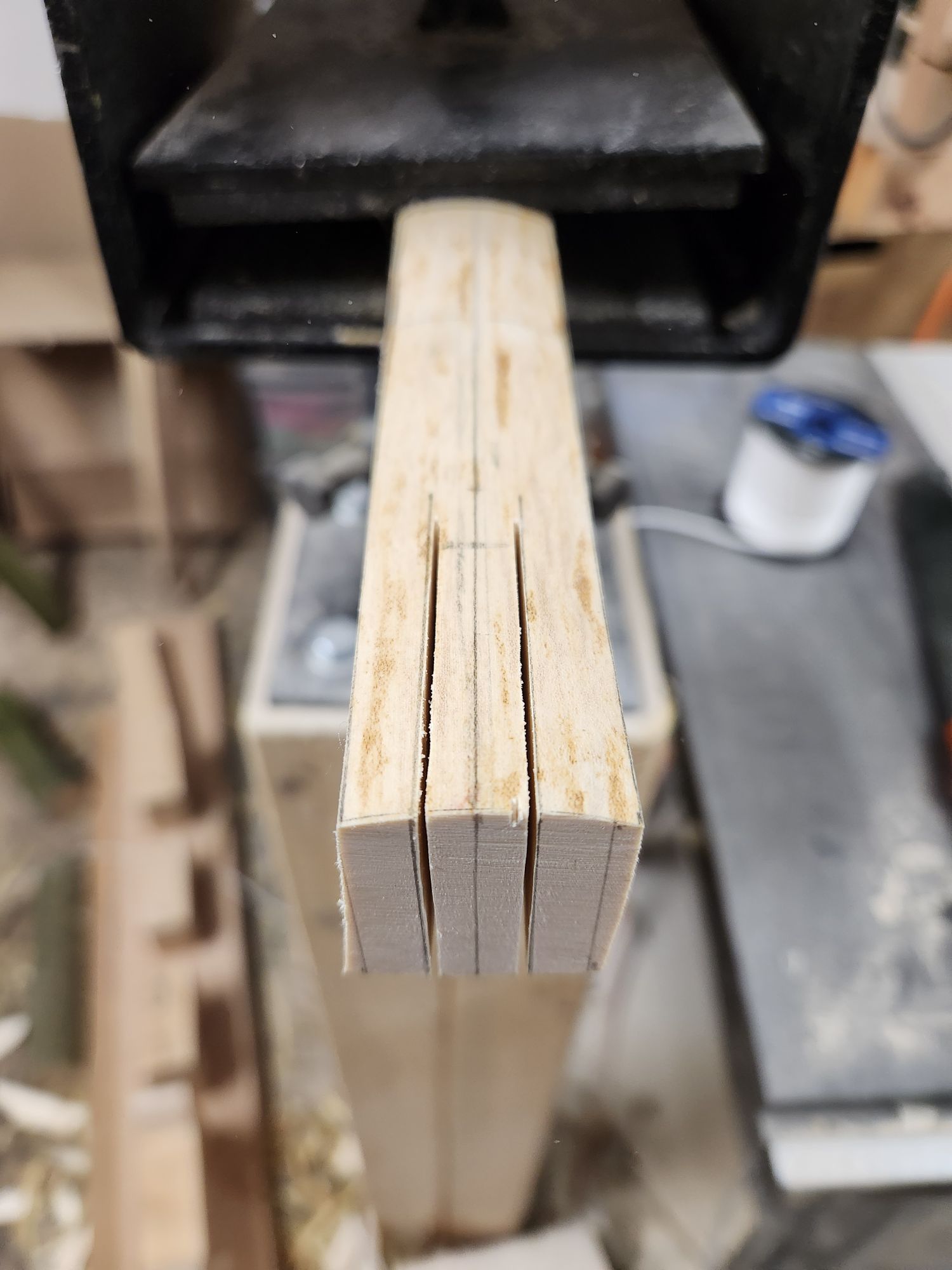

Heute hab ich erst mal ein Brett in die Gabel geklemmt um zu kontrollieren ob die stirnseitigen Linien auf der anderen Seite auch im passenden Winkel dazu stehen. Sah soweit gut aus.
Der Winkelvergleich mit dem Brett

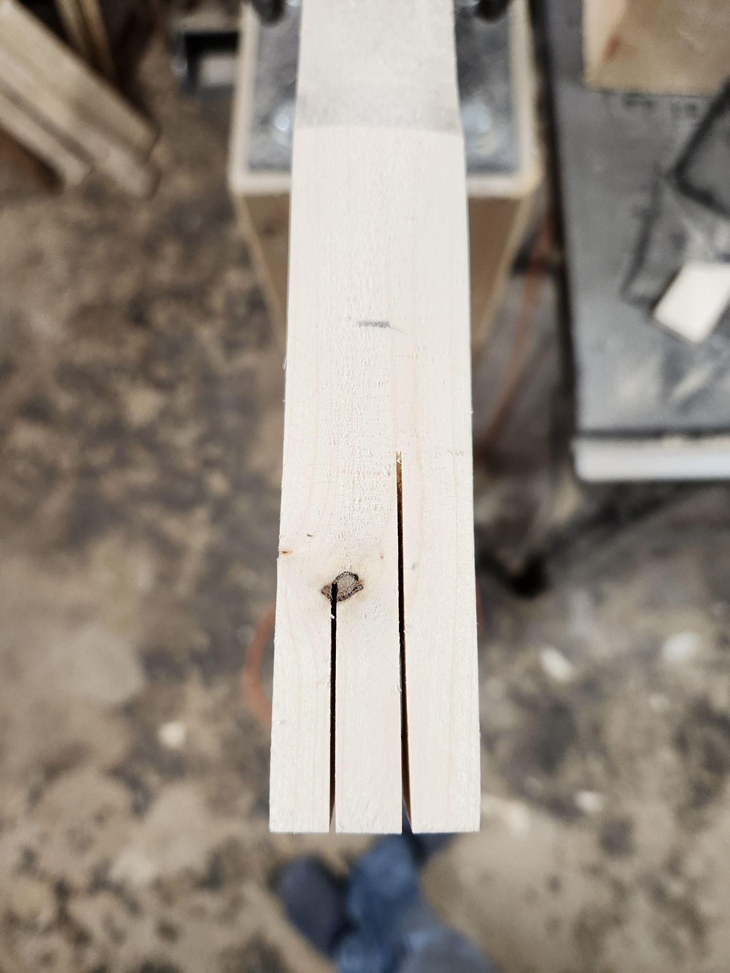

Nur schienen mir die Linien am Bogenrücken leicht seitlich abzuweichen weshalb ich vor hatte das beim schneiden zu berücksichtigen. Ich hatte es schon befürchtet, ich habs dann überkompensiert 😅. Ich hab dann aber noch rechtzeitig die Reißleine gezogen und die Schnitte nochmal neu angesetzt.
Leicht schräger Schnitt.
Hier sieht man dass es zu schräg war...
Die Korrekturschnitte
Ich habs dann ganz gut hin bekommen. Nur was ich nie wieder verwenden werde ist die Laubsäge mit dem Sägeblatt, dass in alle Richtungen schneiden kann. Unmöglich damit einen halbwegs geraden Schnitt zu machen. Dabei hab ich mir leider sogar ein wenig in die Gabel seitlich hinein geschnitten.
Innen oben rechts ist die Fehlstelle durch die Laubsäge
Da ich aber sowieso die Innenflächen der Gabel diesmal noch zurechtfeilen musste, ist davon das meiste auch weggefallen. Bin unterm Strich wieder zufrieden mit dem Ergebnis.
Endergebnis
Endergebnis
