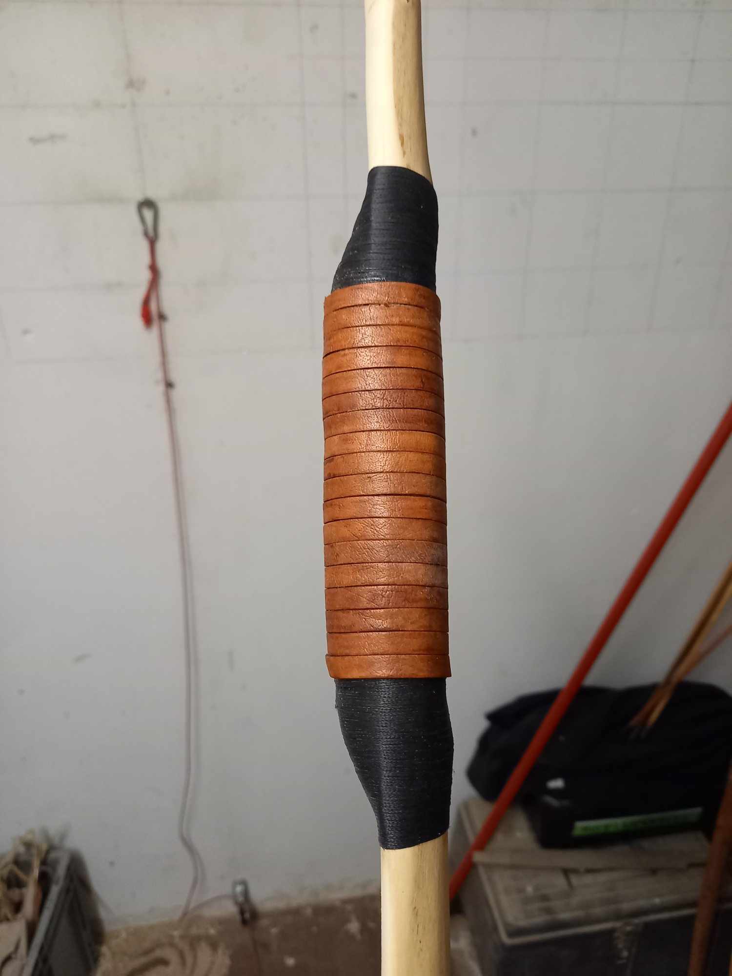

Ich glaub auch dass das mit Leder super aussehen würde ;)
Beiträge: 8655
Hat gedankt: 995 Mal
Hat Dank erhalten: 179 Mal
Re: Saplingbow 17, 2025, MrCanister, Flieder
Der Griff gefällt mir gar nicht, das liegt aber irgendwie eher an der Kombi mit der schwarzen Wicklung, aber letztlich muss er DIR gefallen! 😊
Beitrag von locksley »
Ledergriff würde den Bogen optisch aufwerten.

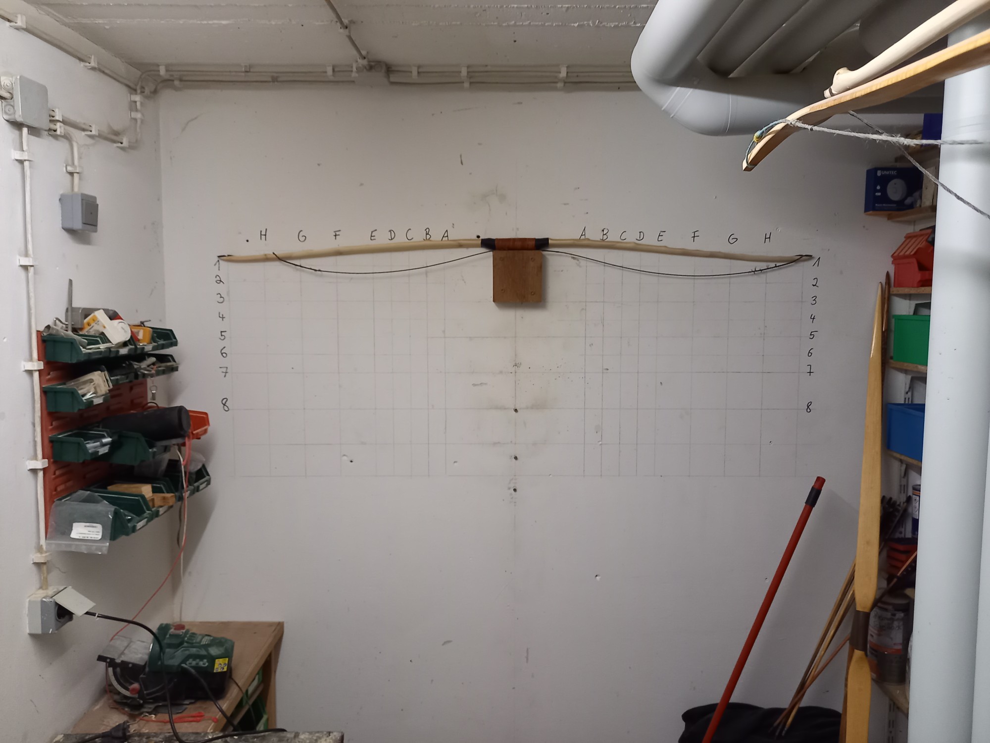

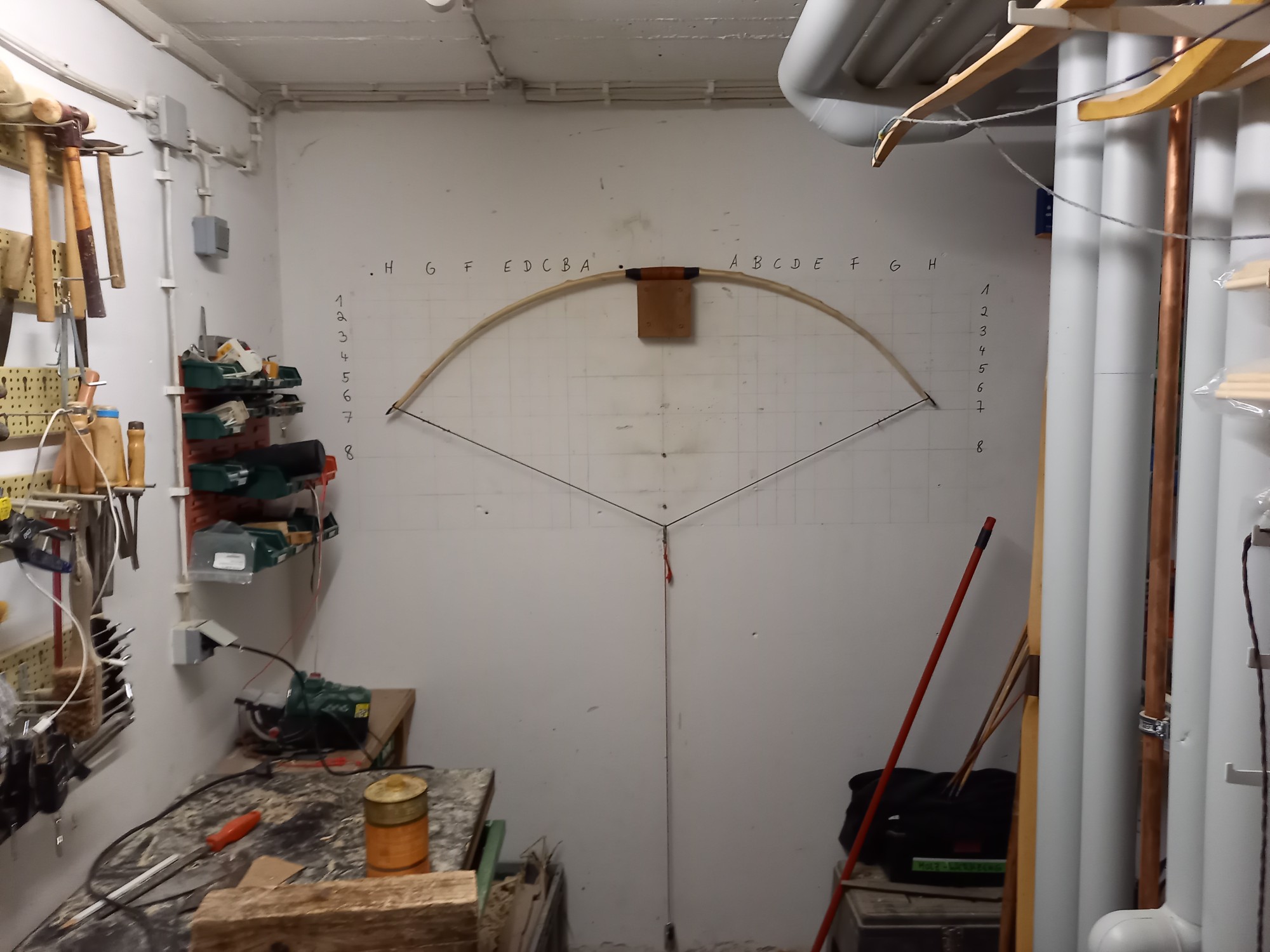

Gestern Abend noch ein bissl getillert und nochmal 50 Pfeile rausgelassen
Aktueller Stand 56#@28"
Wollte den Bogen nochmal mit der endgültigen Auszugslänge einschießen, bevors ans Finish geht
Tiller sieht jetzt recht gut aus.
Mann muss halt immer beachten dass die beiden WA Enden leicht reflex sind
Da liegt der Kerle
Da liegt der Kerle
Auszug 28"
Auszug 28"
Beitrag von fka »
Den Tiller finde ich ausgesprochen gut!
Wie schießt er so?
Beiträge: 1539
Hat gedankt: 63 Mal
Hat Dank erhalten: 101 Mal
fka hat geschrieben: 10.02.2025, 18:58 Wie schießt er so?
Vom schießen war ich sehr positiv überrascht.
Kein Handschock, ordentlich Power bis 40m (weiter nach hinten bin ich nicht)
Würde gerne die m/s messen, hab aber kein Messgerät
Servus,
mach noch ein (schwarzes) Griffleder über den Kork, sieht besser aus.
Beiträge: 1539
Hat gedankt: 63 Mal
schnabelkanne hat geschrieben: 11.02.2025, 09:43 mach noch ein (schwarzes) Griffleder über den Kork, sieht besser aus.
Hier kommt noch dunkelbraunes Leder drüber
Endspurt..nach dem nachtillern und erneuten 50 Schuss bin jetzt bei angenehmen 55#@28".
Griff heute angebracht und die erste Lage Finish aus Tungöl aufgebracht.
Beiträge: 6194
Hat gedankt: 69 Mal
Hat Dank erhalten: 217 Mal
Optisch eine Aufwertung.
Beiträge: 2146
Hat gedankt: 173 Mal
Hat Dank erhalten: 229 Mal
Ja, so sieht das gut aus :)
