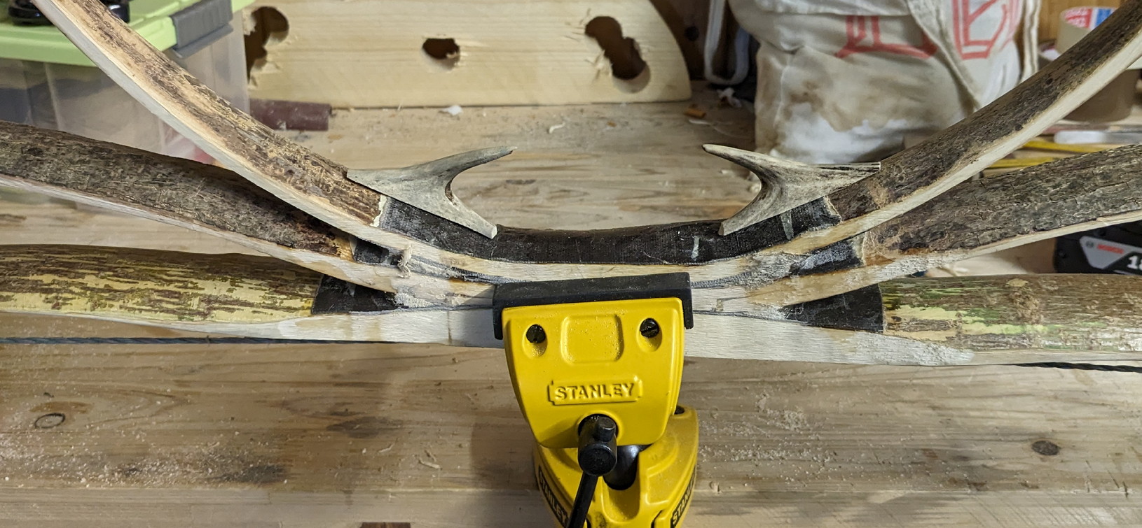

Weiter ging's
Alle Bögen etwas abgelängt
Geweih für die Kabel Einhängung
Platziert
Platziert
Geklebt
Geklebt
Griff verschliffen
Griff verschliffen
Geil
Geil
Leder als Sichtschutz
Gewickelt
Gewickelt

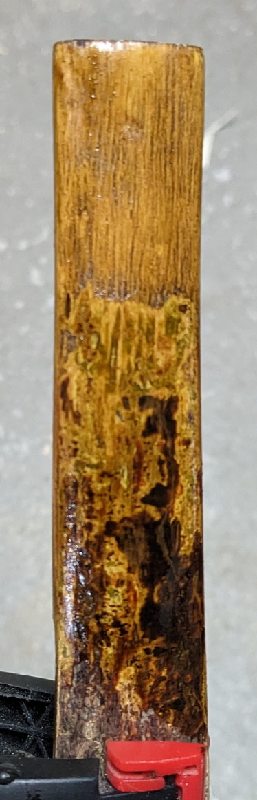

Hier ein Test, wie sich Birkenteer als Finish macht. Mir gefällt die Farbe. Mal sehen ob das klebrig bleibt oder nicht...
