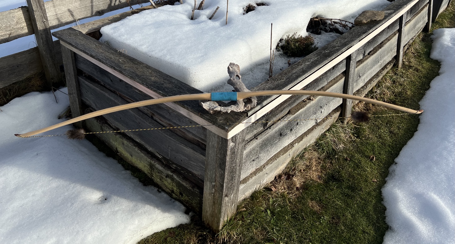

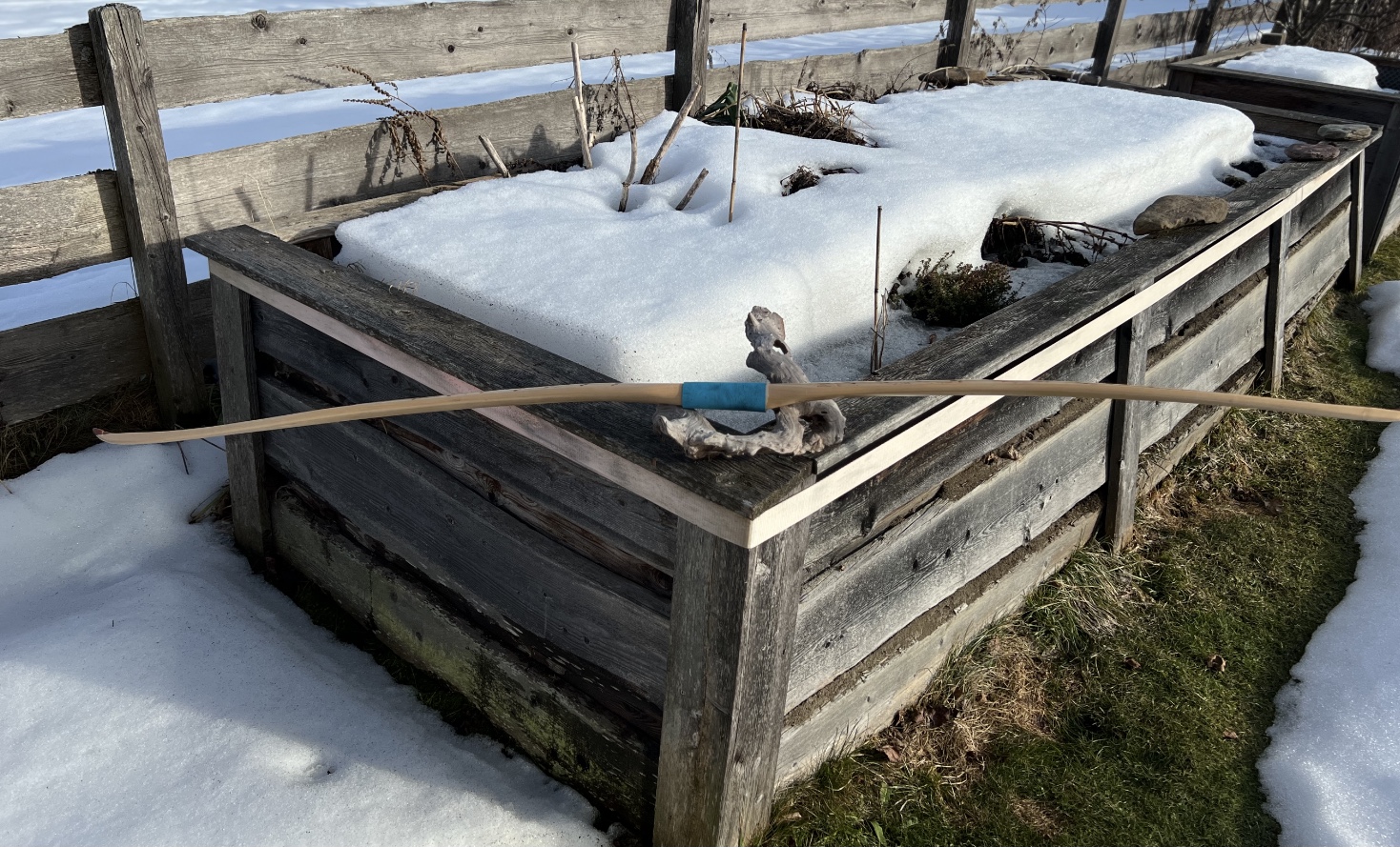

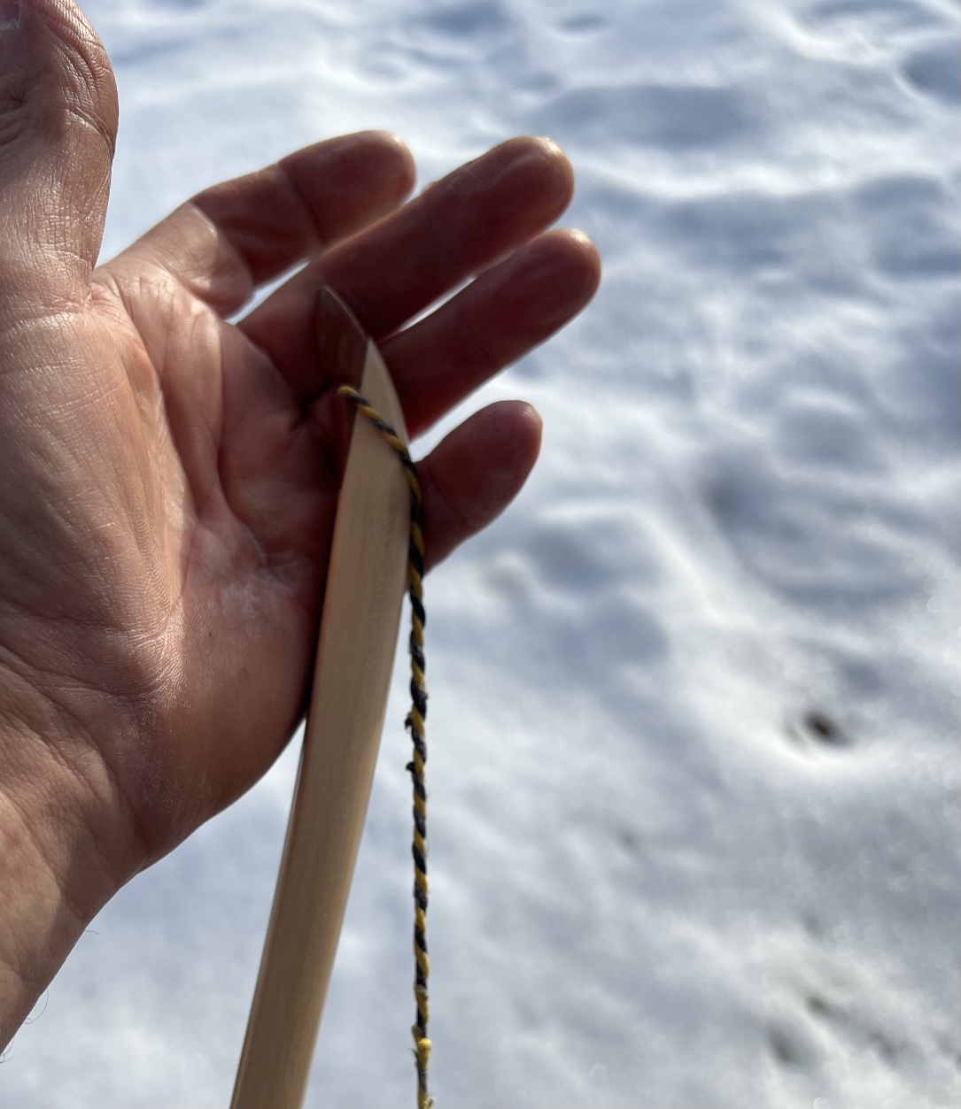

Heute möchte ich meinen “Trendfollower” Flatbow präsentieren:
Späte Traubenkirsche

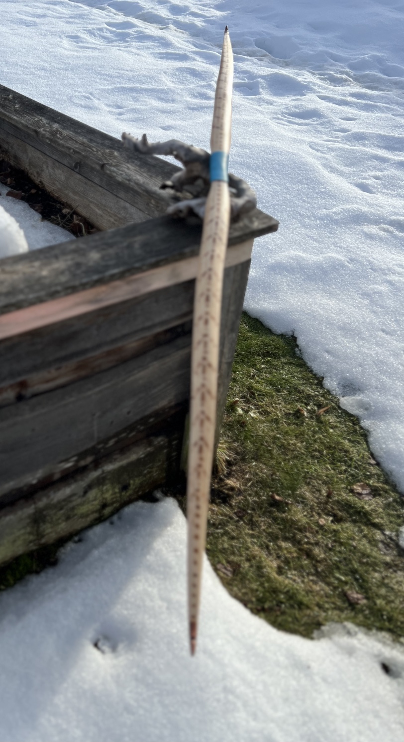

186cm

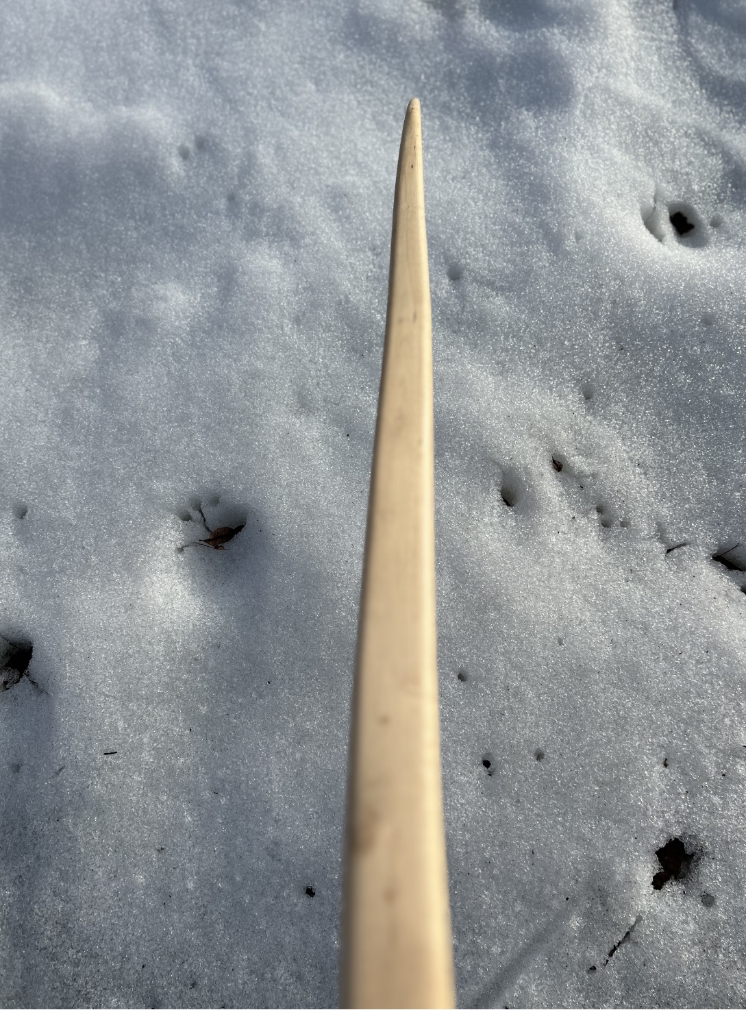

Wurfarme unmittelbar nach den Fadeouts 4,7cm x 3cm
85# bei 30” Auszug (allein das Aufspannen mit der Durchsteigmethode ist schon anstrengend)
Griffleder in den neuen Trendfarben
Die Bemalung wurde schlicht gehalten, ist ja nur ein Parkourbogen (Acrylfarbe und Parkettlack)

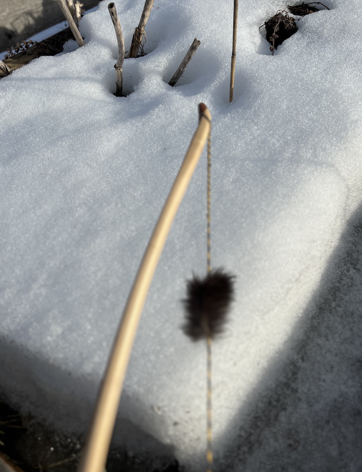

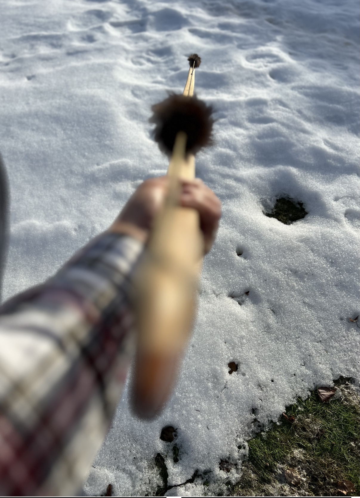

Fastflightsehne 12 Strang mit Kaninchenfell Silencer (damit sich die 3D Tiere nicht erschrecken)
Von der ersten Runde am Parkour hat es von 6 Pfeilen 5 zerlegt (der Bogen sollte eigentlich Pfeilekiller heißen)
Die Fotos sind leider nicht so besonders, weil mein gutes Handy hat Wasser abbekommen und ist beim Idoktor.
186cm

Bin überrascht dass die TK das aushält, oder ich hab eine andere Sorte hier.
Schöne Biegung wie gewohnt und schau dass dein gutes Handy bald wieder Fotos macht.

Schöner Bogen, den würd ich gern mal ziehen
Wäre jetzt davon ausgegangen, dass bei Traubenkirsche und dem Zuggewicht schon ein paar Knitter folgen

Schöner Bogen mit sehr schlanken Tips. Das Zuggewicht liegt ja gesundheitsgefährdende 30# über deinem üblichen! Den wirst hoffentlich nicht allzu oft schiessen. Lg Karl

Schöner Bogen, Stefan. Wolltest Du ausprobieren wieviel mit der Traubenkirsche möglich ist, oder Neumi und Hieronymus Konkurrenz machen? :-)
Der Bogen liegt ja deutlich über deinen sonstigen Bögen.

Bei uns ist Traubenkirsche um vieles besser als Hasel. Hasel knittert mir jedesmal. Ich Ernte ja immer im Winter und sehe die Blüte im Mai und Juni. Wir liegen auf 850m, vielleicht ist es doch nicht die Spätblühende sondern die Heimische. Muss mir die Blätter im Sommer einmal genauer ansehen. Den Bogen werde ich in den nächsten Wochen auf 50 Pfund reduzieren, sonst bin ich nur am Pfeile bauen. Geplant ist aber auch ein ELB aus Saplingen in der hohen Gewichtsklasse, ich möchte sehen ob ein runder Querschnitt auch hält.
Re: Späte Traubenkirsche 85#30”
Auf den ELB bin ich gespannt. Hatte mal ein paar Staves spaete Traubenkirsche vom Jan bekommen (bei mir waechst keine). Die war extrem knitterig, trotz ganz flachem Bauch und Trapping und nicht viel Zuggewicht.

Interessant, bei mir hat neulich auch ein (bin nicht mehr zu 100% sicher ob früh oder späte) Traubenkirschbogen geknittert - trotz Feuerbehandlung- aber der schießt sehr gut und ist wirklich sehr leicht.
Würd mich interessieren, wie sich das Chirugsche Traubenkirschenholz verhält, wenn es regelmäßig (im Vollauszug) geschossen wird. Bei mir scheint es aber bisher genau gegensätzlich zu sein- unser Hasel und Holler hier ist nicht knitterfreudig.
Danke für die Präsi, eine Freude. Vielleicht kommen nochmal neue Bilder.
