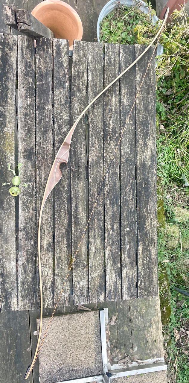

Den Ersten habe ich zerschossen, der Zweite ist hässlich wie die Nacht, der Dritte hat Fehler und Probleme - sorgt aber zumindest nicht für Netzhautablösung, wenn man ihn ansieht 😅

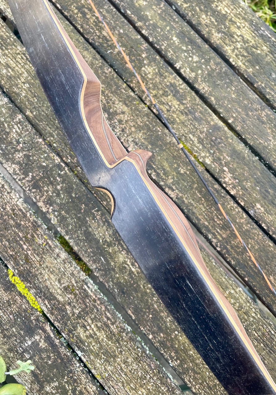

Offenbar hat das verwendete Furnier ausgegast und das hat sich in kleinen Bläschen unter dem Glas manifestiert. Deshalb habe ich mich entschieden, das Finish im Rahmen zu halten - es gibt also noch Oberfächenkratzer und matte Stellen…
Zum Bogen:

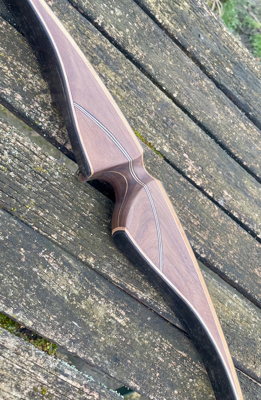

Bambus, Ahorn und Glas als funktionelle Bestandteile der Wurfarme. Eukalyptus, geräuchert und gemasert als Zierfurnier.
Der Riser besteht hauptsächlich aus Walnuss mit Ahorn und Eukalyptus als Zwischenlagen.

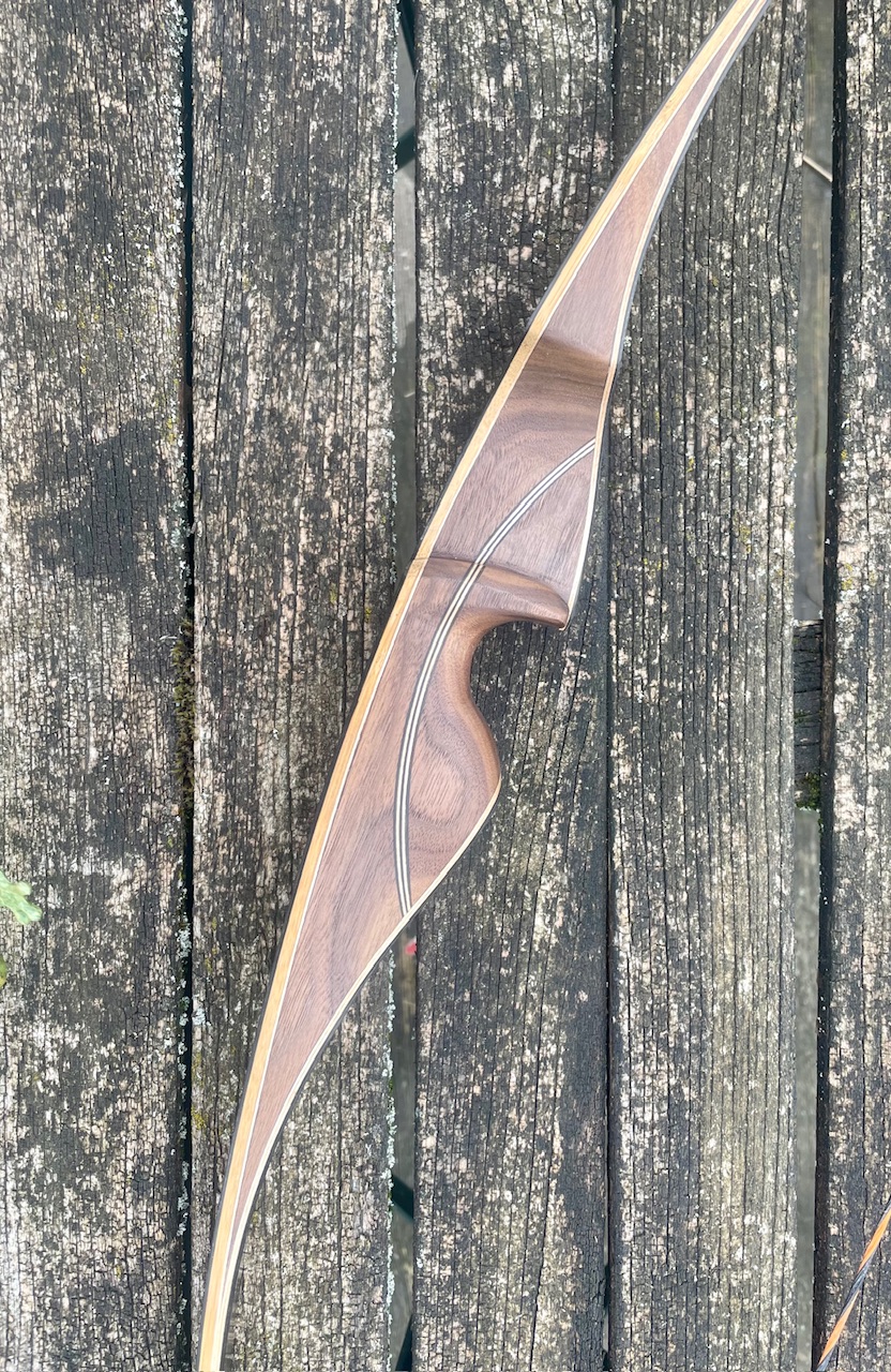

Ich habe ihn als Hybridbogen konzipiert, er hat also Reflex/Deflex und das Schussfenster ist auf Mitte geschnitten. Der tiefste Punkt der Handauflage ist exakt die Mitte des Bogens und der höchste Punkt der Pfeilauflage liegt direkt darüber.
Den Griff habe ich so gestaltet, daß wenn ich den Bogen locker greife und den Zeigefinger ausstrecke, der Finger genau in einer Linie mit dem Pfeil liegt. Ich stelle mir vor, daß mir instinktives Schießen so einfacher fallen könnte.
Meine Kofferwaage zeigt 38# bei 28“ Auszug.
Nach AMO hat er 66“

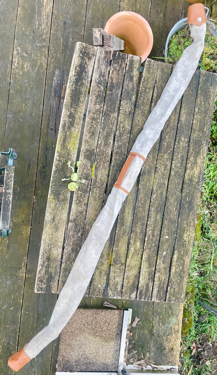

Ein Täschlein aus Zeltplane und Leder habe ich ihm auch geschneidert.
Vielen Dank fürs anschauen!

Danke fürs Präsentieren, ein Vollauszugsfoto wär noch toll.
Ich find die Bläschen aufgrund ihrer flächigen Verteilung gar nicht so schlimm, solang er hält.
Könnten die mit den ätherischen Ölen im Eukalyptus zusammen hängen?

Gefällt mir vor allem die Tasche ist schön.
Ja ein Bild vom abgespannten Bogen von der Seite, Standhöhe und Vollauszug bitte.

Re: Mein Dritter Bogen
Sieht für mich gelungen aus. Es wäre schön wenn du den Bogen noch Abgespannt und im Vollauszug von der Seite betrachtet zeigen könntest. Wir bekommen so selten Laminierte Bögen zu sehen, da wäre es schön wenn wir diesen auch in die Abstimmung zum Bogen des Quartals aufnehmen könnten. Die Holzwahl find ich schön und auch wie der Griff ausgeformt ist. Nur Rückenseitig hätte ich ihn im Griffbereich schmaler gestaltet. Also das Rückenlaminat seitlich verschmälert um einen gerundeteren Griff zu bekommen.

Vielen Dank für die tollen Antworten!

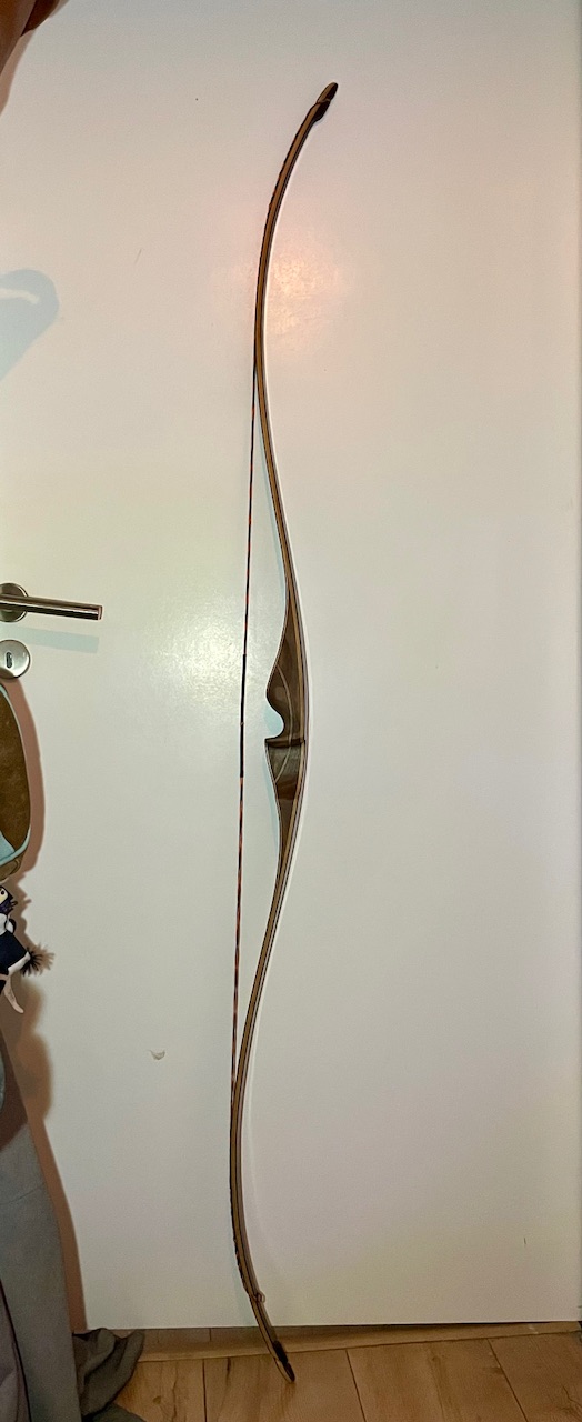

Ich konnte den Bogen auf der ArcCon meinem (VHS) Lehrmeister Michel Bombardier zeigen und habe zumindest keine Schläge bekommen 😂 ein ausgeformter Rücken (@bogenbas) war einer der zwei Kritikpunkte, der zweite war der Übergang von Tipoverlay zu Wurfarm („das kannst Du doch schöner“).
Ich versuche den Vollauszug kurzfristig nachzureichen.
Das Wetter ist gerade dermaßen bescheiden, daß ich nur drinnen fotografieren kann und mir fehlt leider das Licht und eine dritte Hand, um es ordentlich zu machen.
Abgespannt und falsch herum 😅

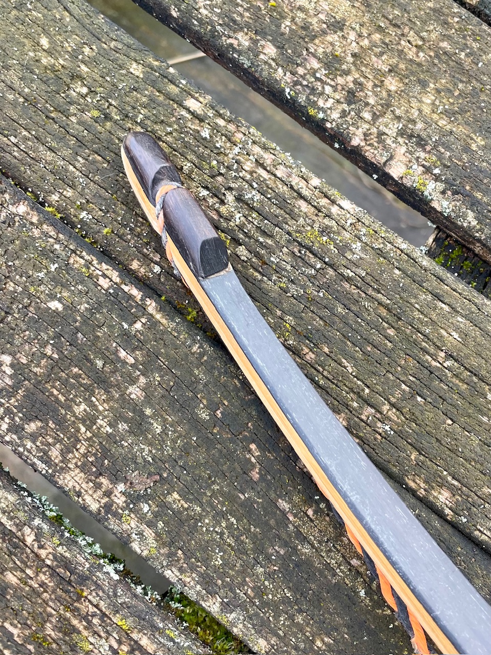

Die abgespannte Form sieht gut aus. Mir ist gerade noch aufgefallen dass du beim Feilen der Nockkerbe das Glaslaminat durchtrennt hast. Das birgt ein großes Bruchrisiko und macht den eigentlichen Zweck des Overlays zunichte.
Oder ist das nur ne optische Täuschung? Ist das nur die Sehne und nicht das Holzlaminat?

Beitrag von Scrambler »
Das ist zum Glück nur die Sehne - die Overlays sind nicht durchtrennt.
Ich benutze eine Feile mit einem relativ großen Durchmesser, so sieht das etwas extrem aus 😅
