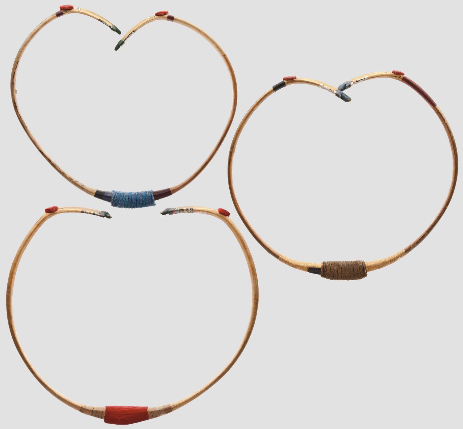

Hier sind schon mal einige Bilder als Info wie diese Bögen aussehen. Sollte jemand Interesse an mehr Bildern haben kann ich gerne per PN welche zukommen lassen. Und wenn bei meinen Beschreibungen fragen offen bleiben, nur zu, fragt ruhig. Ich werde versuchen alle Klarheiten zu beseitigen

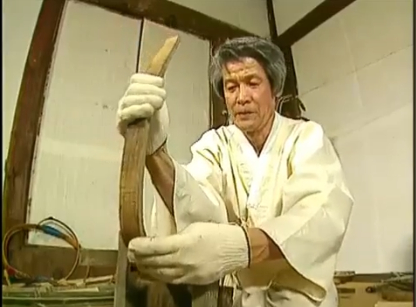

Also kommen wir erst mal zum Rahmen.

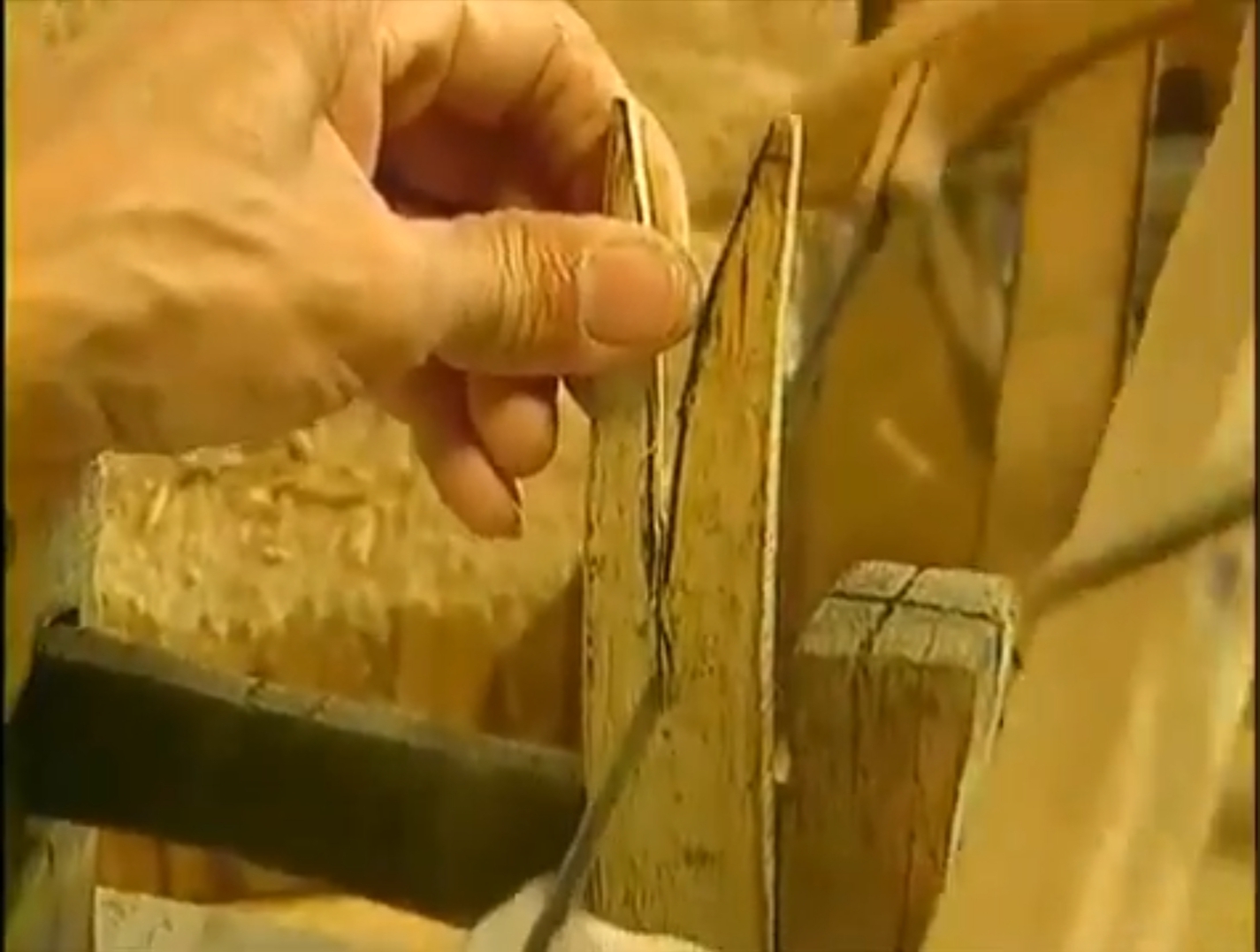

Hierfür wurde ein, noch grüner Bambusstreifen aus einem Rohr geschnitten. Meinen Schätzungen nach war dieser ca 80cm lang (eventuell + Überlänge für einfacheres biegen). Dann wurde der Breitentaper mit einer Schablone aufgezeichnet. Dabei wurde eine Nodie in der Mitte platziert. Am folgenden Bild ist gut zu erkennen dass der Bogen im Griffbereich schmäler war und sehr sanft zur Hauptbiegezone breiter wurde. Aus anderen Quellen erfuhr ich dass diese Bögen in der Hauptbiegezone zwischen 25 und 30mm breit gebaut wurden. Nach dem ausarbeiten der Form wurde der Bambusstreifen über heißen Kohlen erwärmt und mit der Außenseite des Bambusrohrs außenliegend so stark zu einem Kreis gebogen, dass man die Enden zusammen binden konnte. Für das Griffstück wurde Eiche verwendet. Diese wurde ebenfalls über Kohlen erhitzt und gebogen. Scheinbar wurde dafür ein Ast mit 4cm Durchmesser halbiert und mitsamt der Rinde (auf der Innenseite) gebogen. Das Stück war relativ lang um das biegen einfacher zu machen und wurde dann in mehrere Stücke geschnitten. Dann wurden die Siyahs aus Maulbeere auf die gleiche Weise gebogen. Aus Wasserbüffelhorn wurden dann schmale Streifen geschnitten und Rillen eingebracht. Das Stück Bambus sowie der Siyah wurden nach dem trocknen ein wenig gestreckt und in Form gebracht (beim Bambus ohne Hitze). Dann wurde mittels Schablone die Form auf den Siyah inklusive V-Spleiß aufgezeichnet und ausgearbeitet.
Hier ist zu erkennen dass der Spleiß keine geraden Linien hat, sondern leicht gebogene. Die Form des Spleißes wird dann vom Siyah direkt auf den Bambus übertragen und ausgesägt. Hier fällt auf dass der Schnitt mit der Säge ein ganzes Stück weiter in den Wurfarm fortgesetzt wird. Dies bewirkt dass sich der Spleiß vom Bambus beim zusammenfügen mit dem Siyah etwas auseinander drücken lässt. Dadurch halten die Teile beim verkleben besser zusammen. Der Spleiß wird dann mit Schwimmblasenleim geklebt (sowie alle weiteren Klebungen auch) und mit Schnur umwickelt. Nun wird der Bambus im bereich des Griffs Rückenseitig ausgedünnt. Die Bauchseite des Rahmens wird nun Verzahnt , sowie die ausgedünnte Stelle für die Griffschale Rückenseitig und die Griffschale selbst. Hier fällt nur indirekt auf, dass der runde Bogenbauch vom Bambus flachgefeilt wurde. Nun werden 2 Hornstreifen (einer je Wurfarm) ebenfalls mit Schwimmblasenleim mit dem Rahmen verklebt. Dafür wird innenliegend eine Holzform für die Formgebung und zum verhindern von Verdrehungen beigelegt. Im Video ist zu sehen dass auch über das Horn etwas beigelegt wird. Dann wird alles Stramm mit einem Seil umwickelt. Im Video wird das Werkzeug dafür als "Lever" also Hebel übersetzt. Wenn jemand den Fachbegriff dafür weis, immer her damit
Anschließend wird auf die selbe Weise die Griffschale aufgeklebt.
Am folgenden Bild sieht man links die Griffschale und rechts den Bambus. Hier sieht man schön wie dick der Bambus bis zu diesem Zeitpunkt noch war. nun wird der Bambus ausgedünnt.
Laut einem Beitrag aus der Bibel des Traditionellen Bogenbaus Band 3 ab Seite 113 (Deutsche Fassung, 2. Auflage) ist der Bambus maximal 3mm dick. Und ich zitiere kurz die Erfahrungswerte von Chirurg:
"2 Lagen Sehne/3mm Bambus/ 3mm Horn ca. 35 bis 40 Pfund, 2Lagen Sehne/4mm Holzrahmen und 3mm Horn ebenfalls ca 35 bis 40 Pfund. 1mm mehr Horn und 3 Lagen Sehne ca 45 bis 50 Pfund. Das sind ungefähr meine Richtwerte bei ca. 3cm Wurfarmbreite."

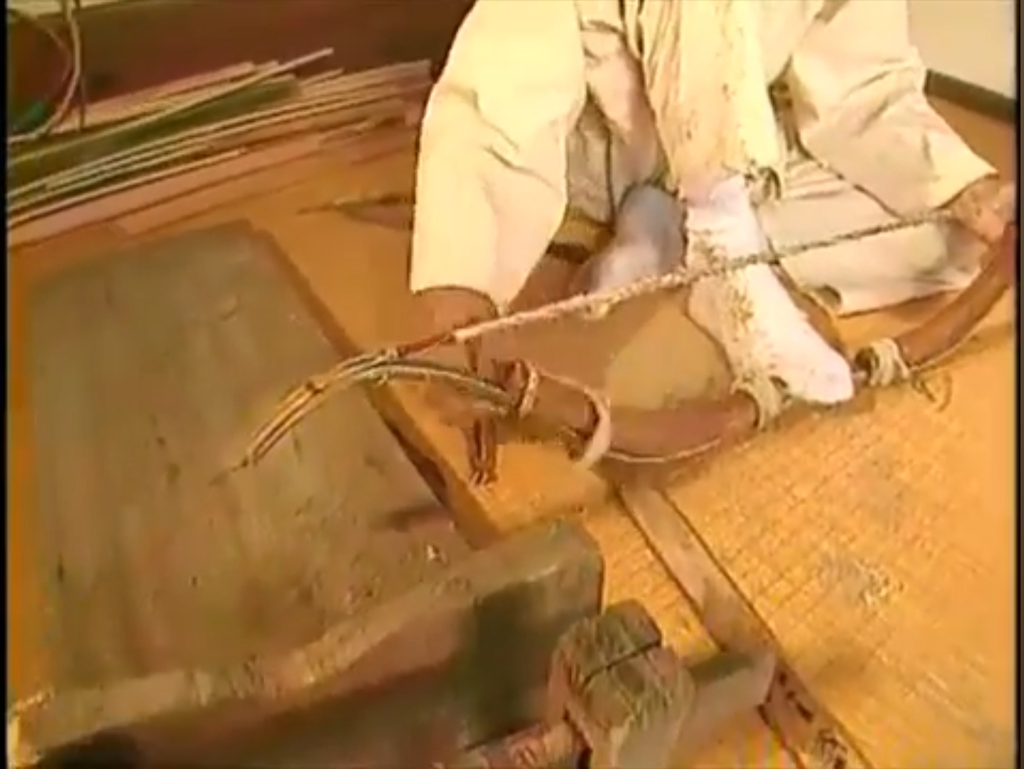

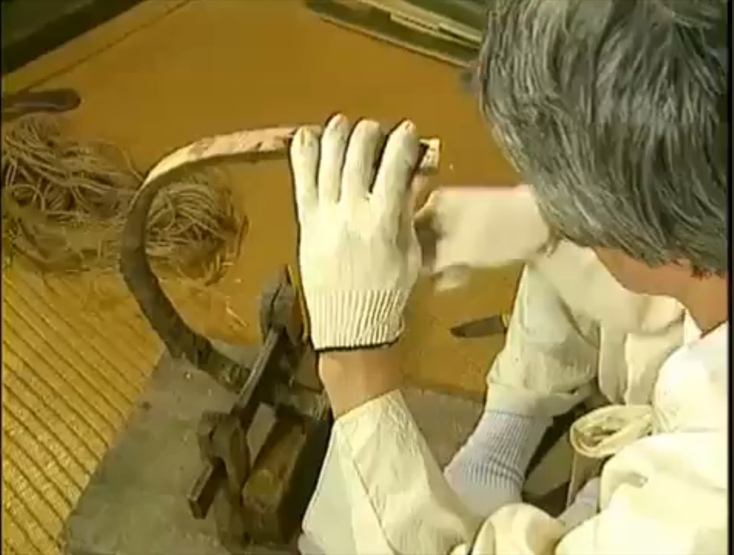

Der Rücken wird nun fertig ausgeformt. Im Video schlecht zu erkennen ist der genaue dickenverlauf und die Formgebung im Bereich des Siyahs. Hier wurde eigentlich der ganze Rücken Ellipsenförmig ausgearbeitet. Nur der Bereich des Siyahs nach dem stark reflexen Knick ist noch in Rohzustand. Danach werden die Enden mit Hilfe eines Holzplättchens zusammengebunden. Anschließend wird der Rücken mit Schwimmblasenleim grundiert. Besonders interessant finde ich es, wie die Sehnen für den Belag vorbereitet werden.
Diese wurden in Bündel aufgeteilt und gründlich gewaschen. Dann wurde ein Holzbrett mit Blasenleim eingestrichen, und die Sehnen darauf gründlich durchgekämmt und auf die nötige Breite gebracht. Nachdem der Leim etwas getrocknet ist, wurde diese "Sehnenplatte" vom Brett gelöst, nochmal in Wasser getaucht und auf den Bogen gelegt. Der Bogen wurde vorher über Kohlen erwärmt. Die Sehnen wurden dann teils am Bogen nochmal zurecht gekämmt. Insgesamt wurden 3 Lagen Sehnen aufgebracht. Nach dem trocknen der Sehnen konnten die Wurfarmenden fertig ausgeformt werden. Bauchseitig wurde eine Gratleiste ausgearbeitet und die Nocke wurde Stiftförmig gemacht. Nun kann der Bogen mit Hilfe eines Stocks etwas geöffnet werden. Es scheint als würde die Biegung, die der Bogen in diesem Zustand macht, für den Bogenbauer bereits reichen um den Bogen zu tillern. Danach werden die Tepeliks (Biegeschablonen) befestigt und dem Bogen hiermit die gewünschte Biegung "angelernt".

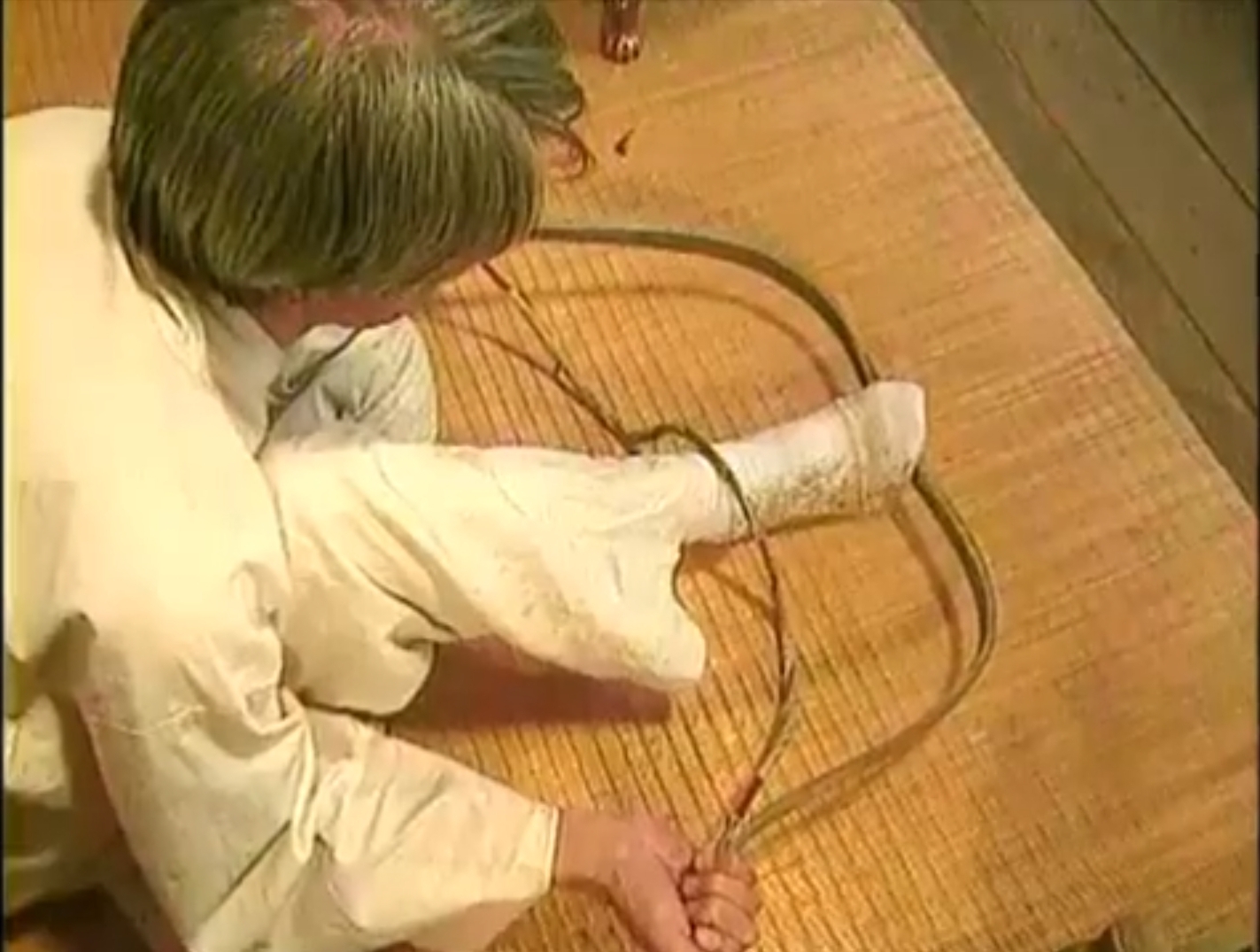

Im Anschluss wird die Sehne aufgespannt und die Tepeliks entfernt. Direkt nach der Abnahme der Tepeliks wird an den Enden eine Lederschlaufe aufgefedelt, um sicher zu stellen dass der Bogen an den Enden nicht zu viel Biegung annimmt. Ich könnte mir zudem vorstellen dass dadurch verdrehungen schon im vorraus verhindert wurden. Denn die Enden wurden hier auch erwärmt und vielleicht werden diese ja allein schon durch die Schlaufe etwas korrigiert.
Durch erhitzen über Kohlen und ausüben von Druck an den richtigen Stellen wird nun der Tiller sowie Verdrehungen oder seitliche Abweichungen im aufgespannten Zustand korrigiert
Dann kommt der Moment, bei dem den meisten Bogenbauern, beim schauen des Videos kurz das Herz aussetzen dürfte. Der Bogen wird, mit dem Fuß am Griff und den Händen an den Wurfarmenden abrupt in den Vollauszug gebracht. Ob dies wirklich so gemacht wurde, oder nur durch den Videoschnitt so rüber kommt, weis ich nicht.
Dann bekam der Sehnenbelag noch einen Schutz durch Rohhaut oder Birkenrinde.
Soviel zur traditionellen Bauweise.
