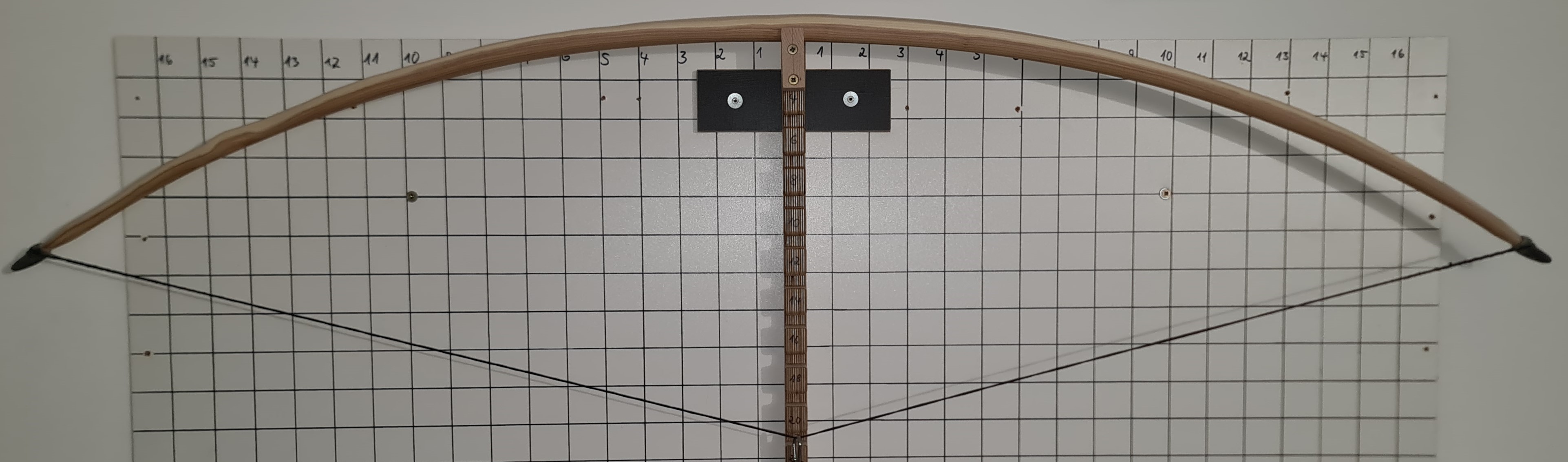

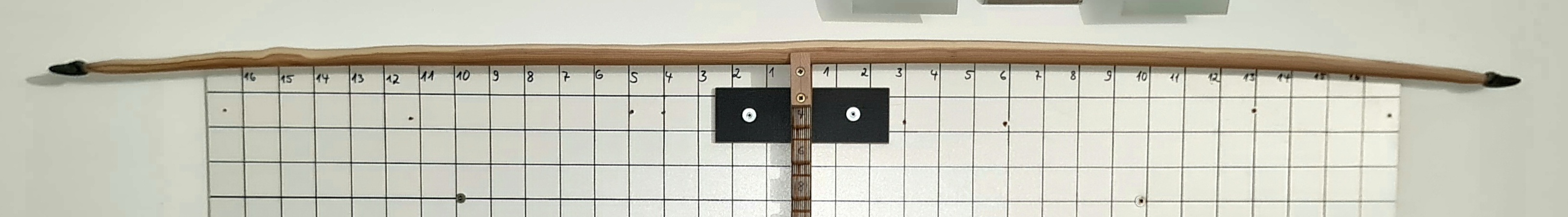

Habe zum ersten Mal einen Eibenstave unter dem Messer, der mir geeignet schien, ein Elb mit anständigem Zuggewicht zu werden. Um diesen geht es (vielen Dank an Dachs an dieser Stelle :D):
viewtopic.php?t=33725
Habe dann einfach drauf los geschnitzt und bin jetzt auf Standhöhe.
Der Bogen ist 76,5" lang (NTN), im Griffbereich 36 mm breit, 31 mm dick und verjüngt sich auf 14x14 mm vor den Nocken.
Aktuell hat er ein Gewicht von ca. 810g und ein Zuggwicht von 52# bei 18" Auszug.
Leider war auch dieser Stave wie beinahe jeder Rohling nicht perfekt (wechselnde Splintdicke, daher auch Verwendung des ersten Jahrrings unter der Rinde, ein Ast 15 cm vor dem einen Wurfarmende und ein Deflex am anderen, mehrere reflexe Stellen usw.).
Ich strebe ein Zuggewicht von > 100# bei 32" Auszug an, wenn es etwas weniger wird, ist es auch in Ordnung, solange er nicht in einem Splitterregen endet.
Um das zu vermeiden, wollte ich die Spezialisten hier im Forum um Einschätzung des Tillers bitten.
abgespannt
abgespannt
Standhöhe
Standhöhe
Auszug 16"
Auszug 16"
Auszug 18"
Auszug 18"
Wie beurteilt ihr den Tiller?
Wie sollte ich weiter vorgehen bzw. wo muß noch was weg?

Finde den Tiller bislang sehr gut !
Für mich wäre hier kein Bereich wo ich behaupten müsste dass er sich zu stark oder zu wenig biegt ;)
Beiträge: 6274
Hat gedankt: 76 Mal
Hat Dank erhalten: 243 Mal
Re: Tiller Eibe geplanter ELB > 100#
Ja sieht gut aus, wegnnehmen darfst du aber nicht mehr viel, dass wird knapp mit den 100#.
Beiträge: 6745
Hat gedankt: 267 Mal
Hat Dank erhalten: 389 Mal
Mir gefällt der Tiller bis hier auch sehr gut.

Vielen Dank für Eure Einschätzungen!
Ja, viel darf da nicht mehr weg, das ist richtig. Um so besser, dass der Tiller bis hierhin so weit stimmig ist. Der im Bild linke Wurfarm ist durch die viele reflexen Wellen in den ersten beiden Dritteln und den Ast im letzten Drittel insgesamt zwar noch etwas steifer, aber nicht viel.
Dann werde ich mich mal an den Vollauszug herantasten ::)
Heiko

Habe jetzt einmal geringfügige Korrekturen am linken WA vorgenommen, dabei kam lediglich Schleifpapier zum Einsatz.
Danach einige Male gepumpt und dann vorsichtig bis 22'' ausgezogen, die Waage blieb bei 66# stehen.
Also bis auf den etwas zu steifen Bereich am linken Wurfarmende nach dem Ast sehe ich nix. Hier sollte ich wohl vorsichtig noch etwas Material abtragen ???.
Die Wurfarme scheinen beinahe gleich stark zu sein, der rechte ist ein Ticken schwächer.

Ich würde den rechts nach 11 mehr biegen lassen und schauen wie es in der Bewegung aussieht. Danach könntest du wahrscheinlich links nach 14 noch mehr biegen lassen. Hast du schon entschieden welcher WA unten sein soll?

Rechts nach 11 mehr biegen lassen dürfte eine Gratwanderung werden. Schau Dir den Bogen im abgespannten Zustand an. Genau dort hat der WA einen Deflex. Wenn, dann nur seeeehr vorsichtig ;)
Ich denke, dass der linke der untere WA werden wird. Durch die reflexen Stellen musste ich dort sehr viel Material abtragen, dadurch ist er leichter und zudem immer noch stärker als der rechte. Man kann die Dickenunterschiede auf den Fotos gut erkennen ;D
Ich taste mich weiter langsam voran...
Heiko
Ich werde nicht aufgeben. Aber ich werde die ganze Zeit fluchen!
Beiträge: 6745
Putzi2610! hat geschrieben: 23.03.2025, 18:58 Genau dort hat der WA einen Deflex. Wenn, dann nur seeeehr vorsichtig
Der Deflex kommt aber erst ab ca. 13,5 ;)
