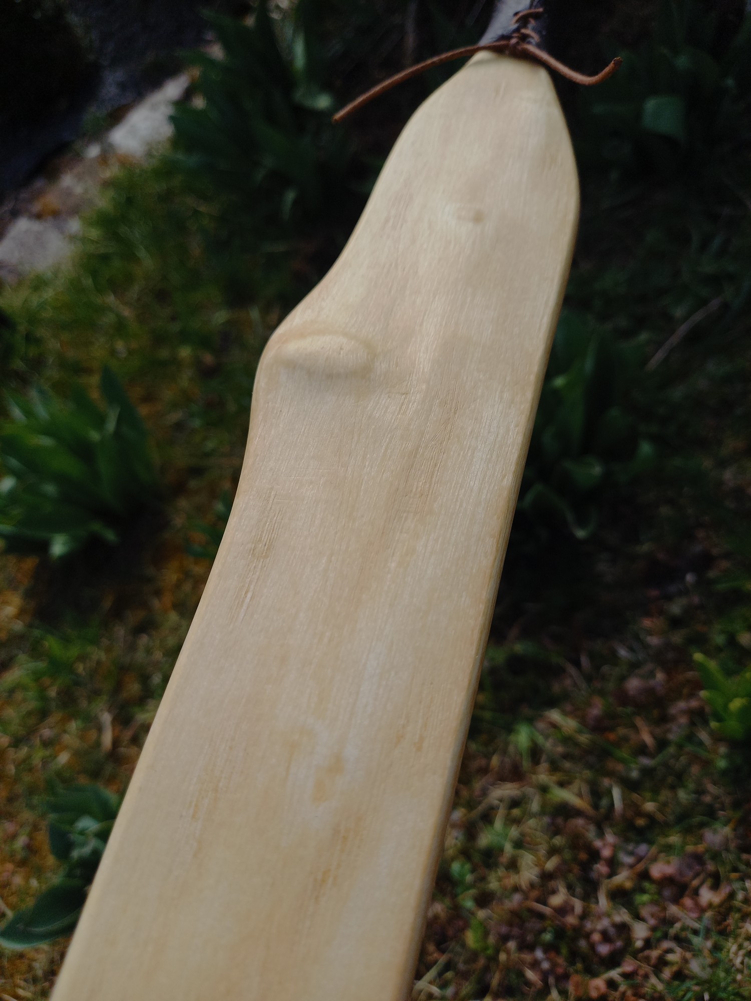

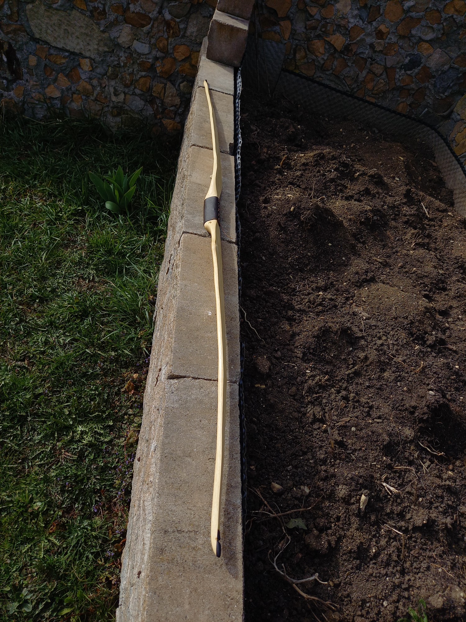

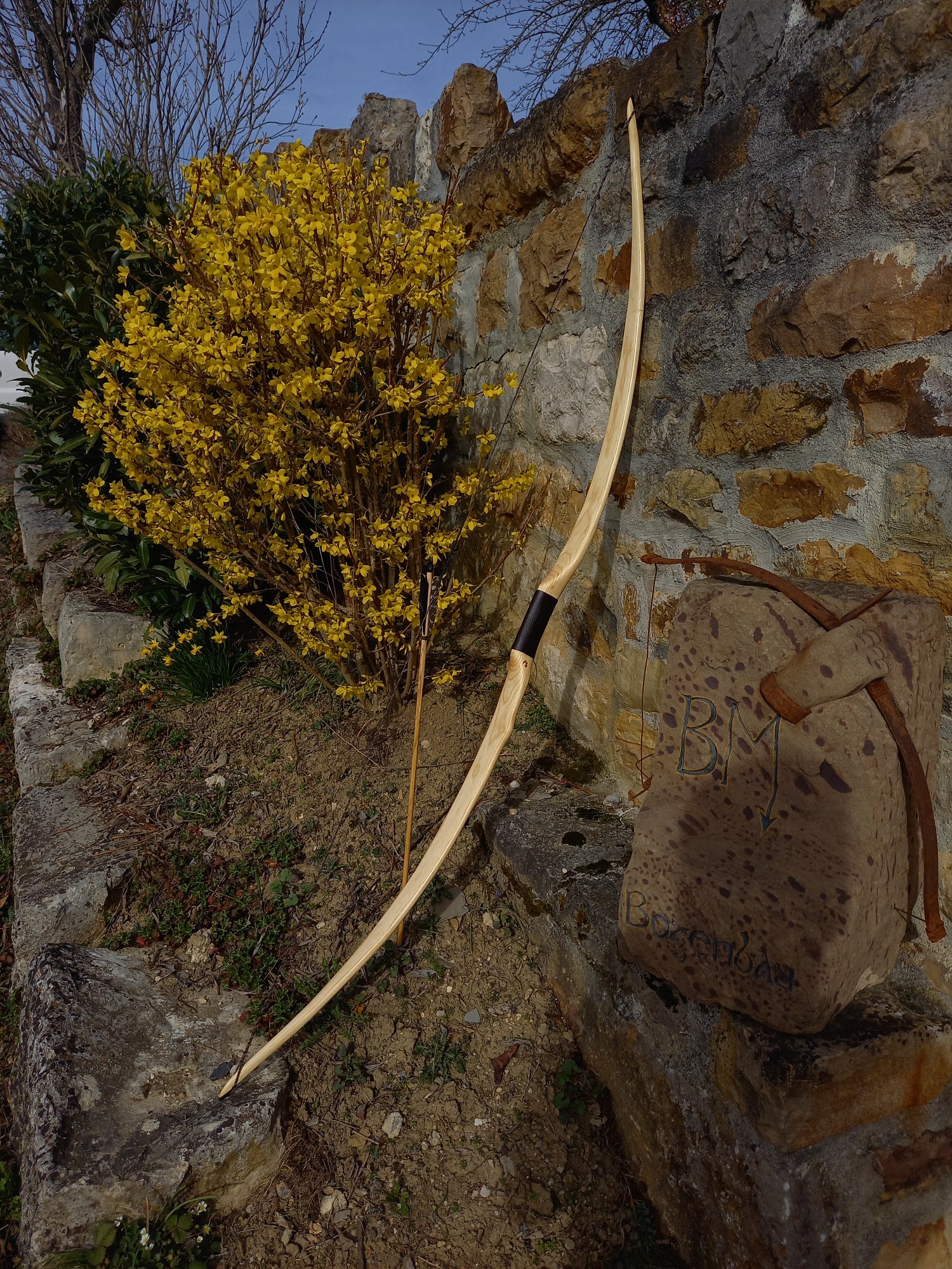

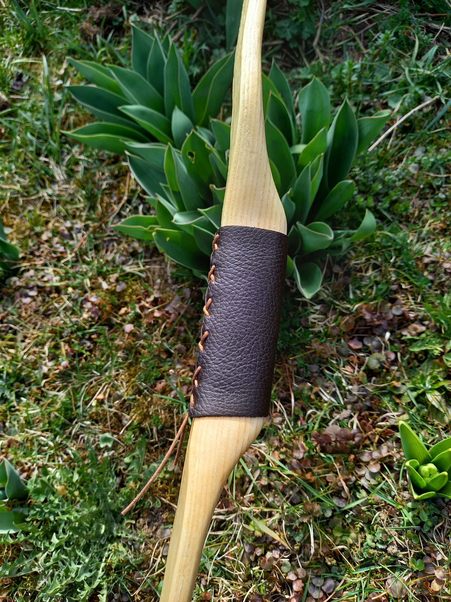

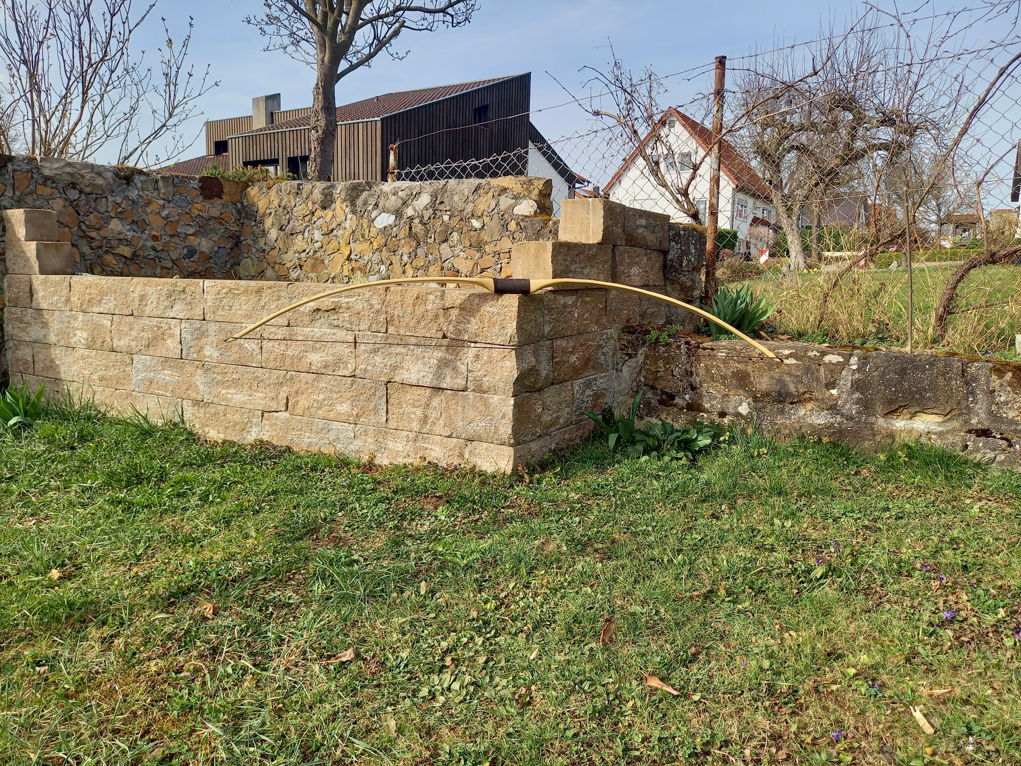

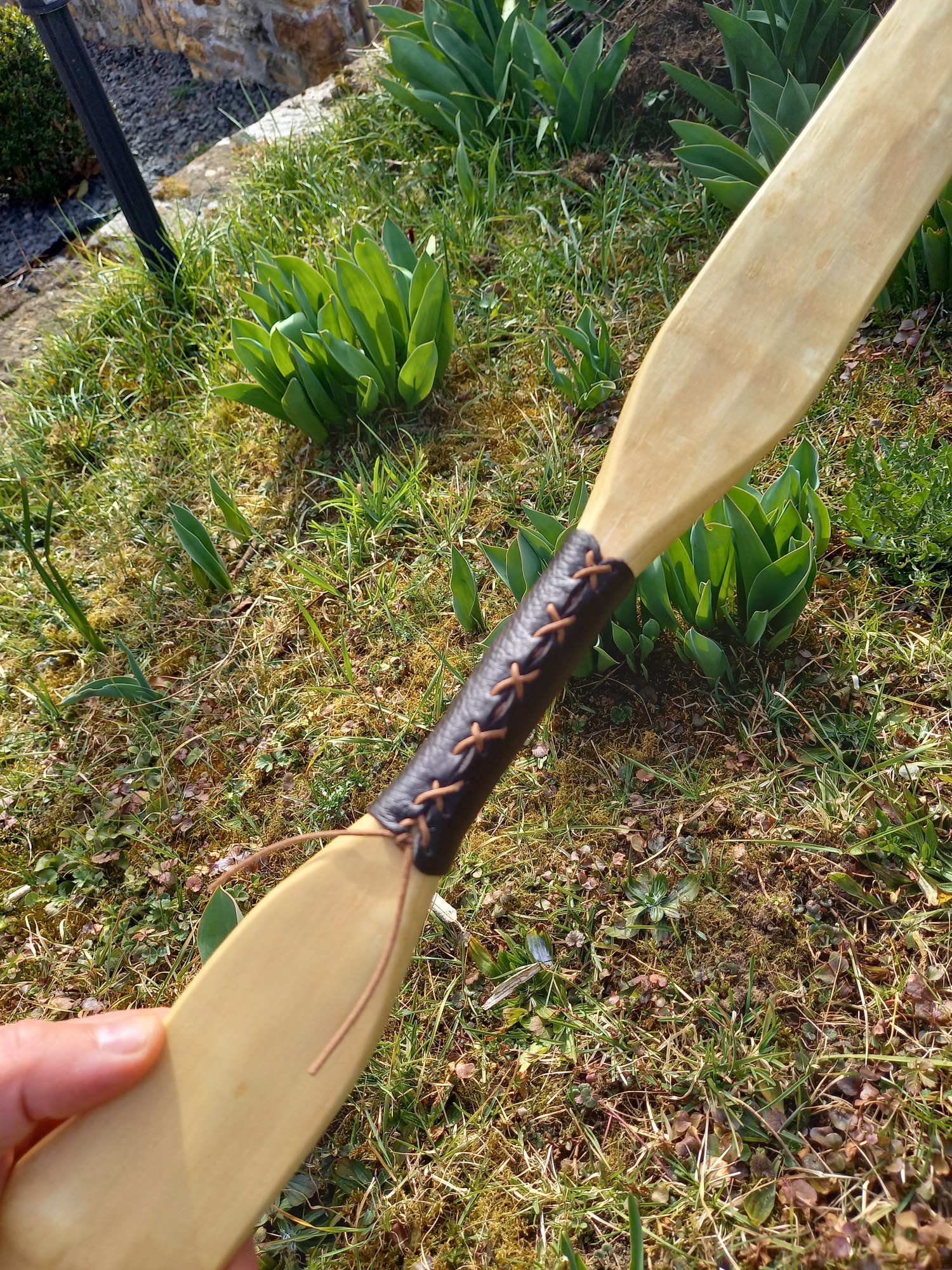

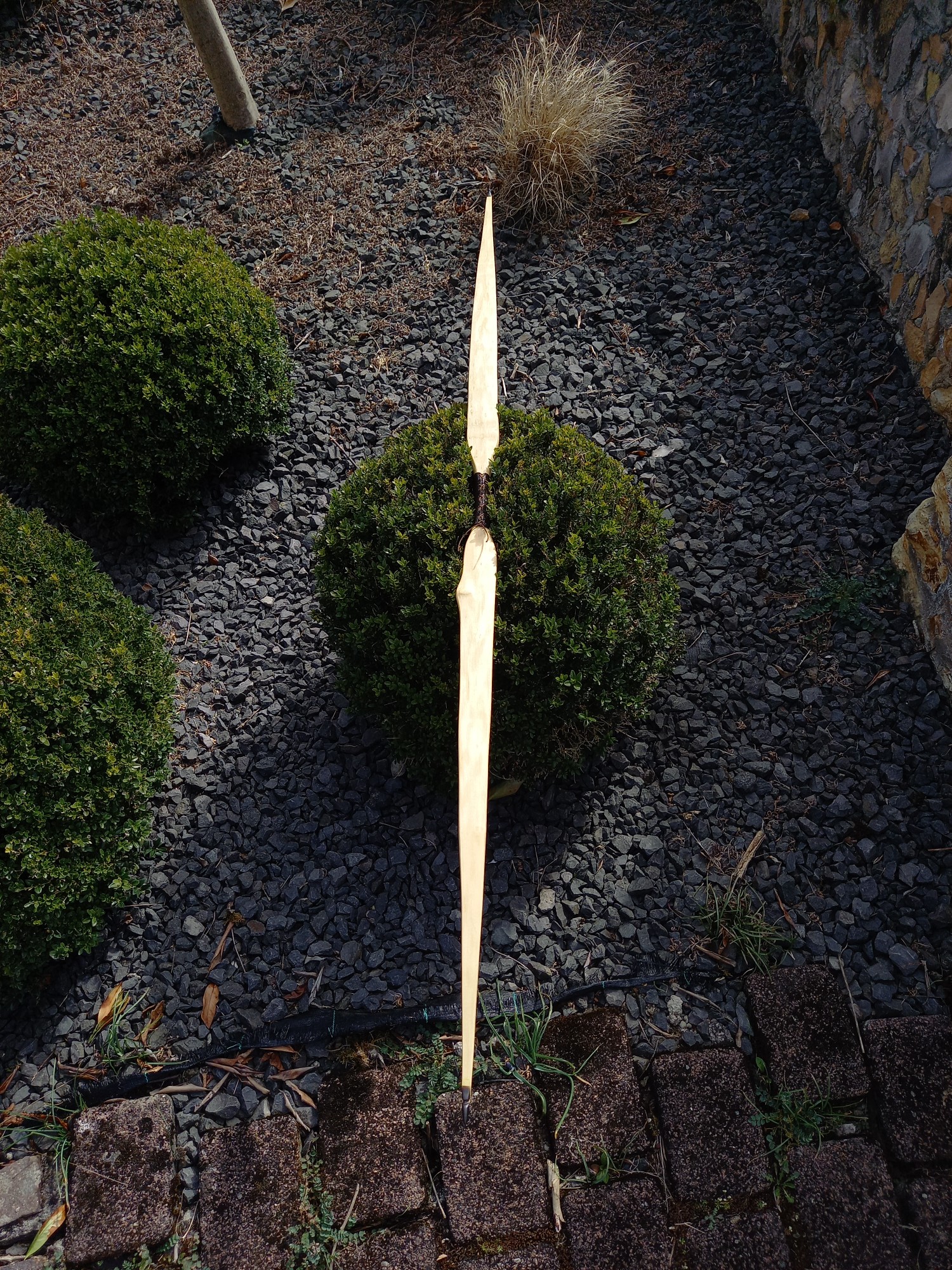

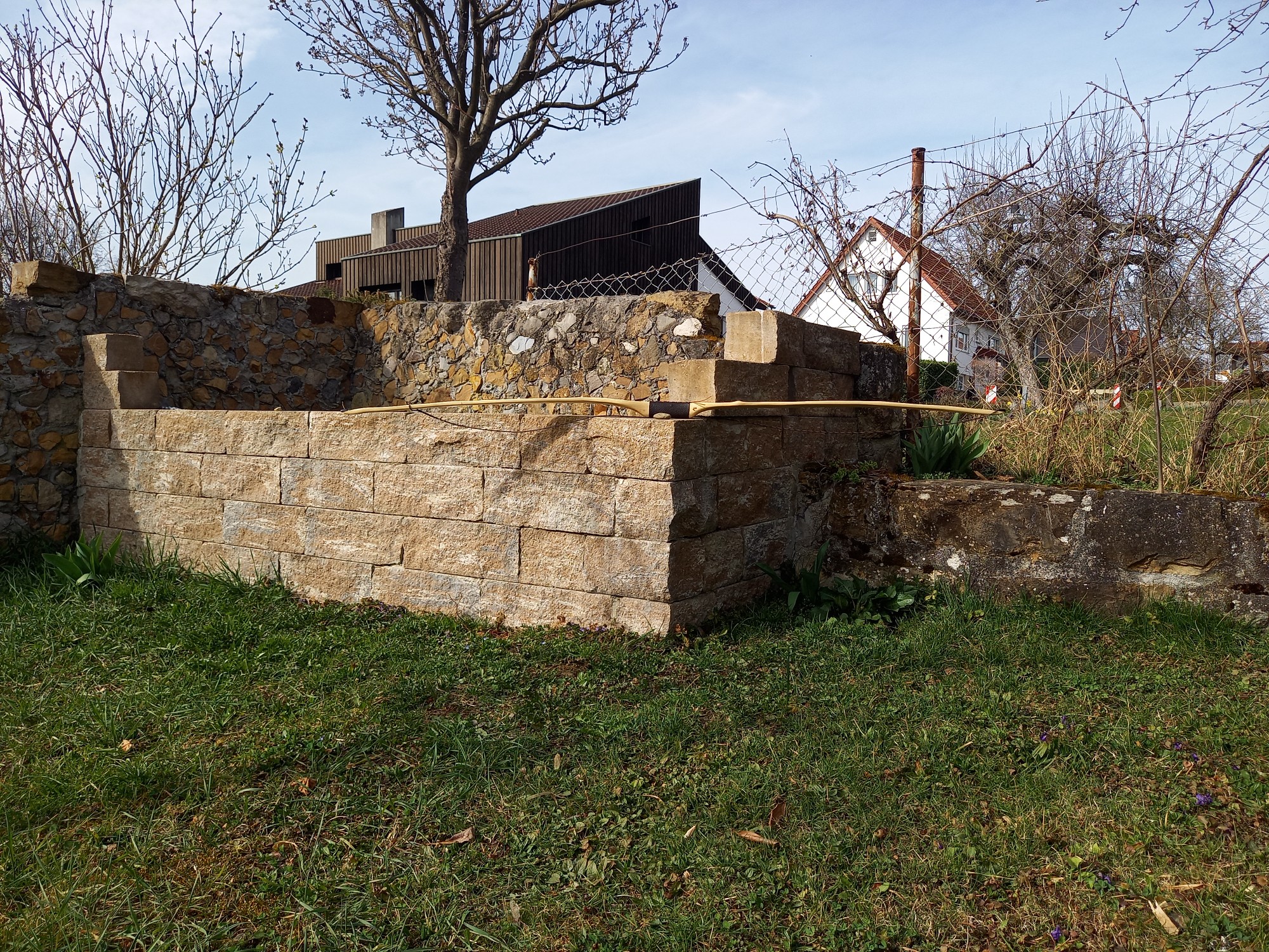

Hallo Zusammen,
Hier mal wieder ein Eschebogen.
WA halbpyramidal gebaut, 45cm Breite nach den Fadeouts
Der obere WA war ein bissl nervig während der Tillerphase weil er im Übergang vom Fadeout in den WA eine deflexe Stelle hat ::)
War der 4.Jahresring auf den ich den Rohling runtergeschabt habe.
Und hier kam dann auch erst der Knubbel am unteren WA raus.
Holz: Esche
Zuggewicht: 45#@28"
Gewicht: 486g inkl allem
Länge: 168cm
Overlays: Horn
Sehne: Dacron 14Stg
Finish: 4x Leinölfirnis,1x Bienenwachs
Unterer WA mit Knubbel
Oberer WA
Oberer WA

Schickes Design, optimal für Esche, schöne Biegung gefällt mir sehr gut.
An den Nocken sieht man noch Spuren der Raspel, da musst du noch mal polieren.

MrCanister123 hat geschrieben: 22.03.2025, 11:53 45cm Breite nach den Fadeouts
Das ist bestimmt eine Premiere. ;)
Beiträge: 1625
Hat gedankt: 52 Mal
Hat Dank erhalten: 103 Mal
Re: Esche 45# @ 28"
Sehr schön, danke fürs zeigen 😉
Die deflexe Stelle ist schön im Tiller berücksichtigt.
Sehr schmale Enden :o

Danke euch!
Spanmacher hat geschrieben: 22.03.2025, 12:46
45mm mein ich natürlich 😄

Schöner Bogen mit harmonischer Biegung.
Der Knubbel gefällt mir auch ganz gut, das hat was!
