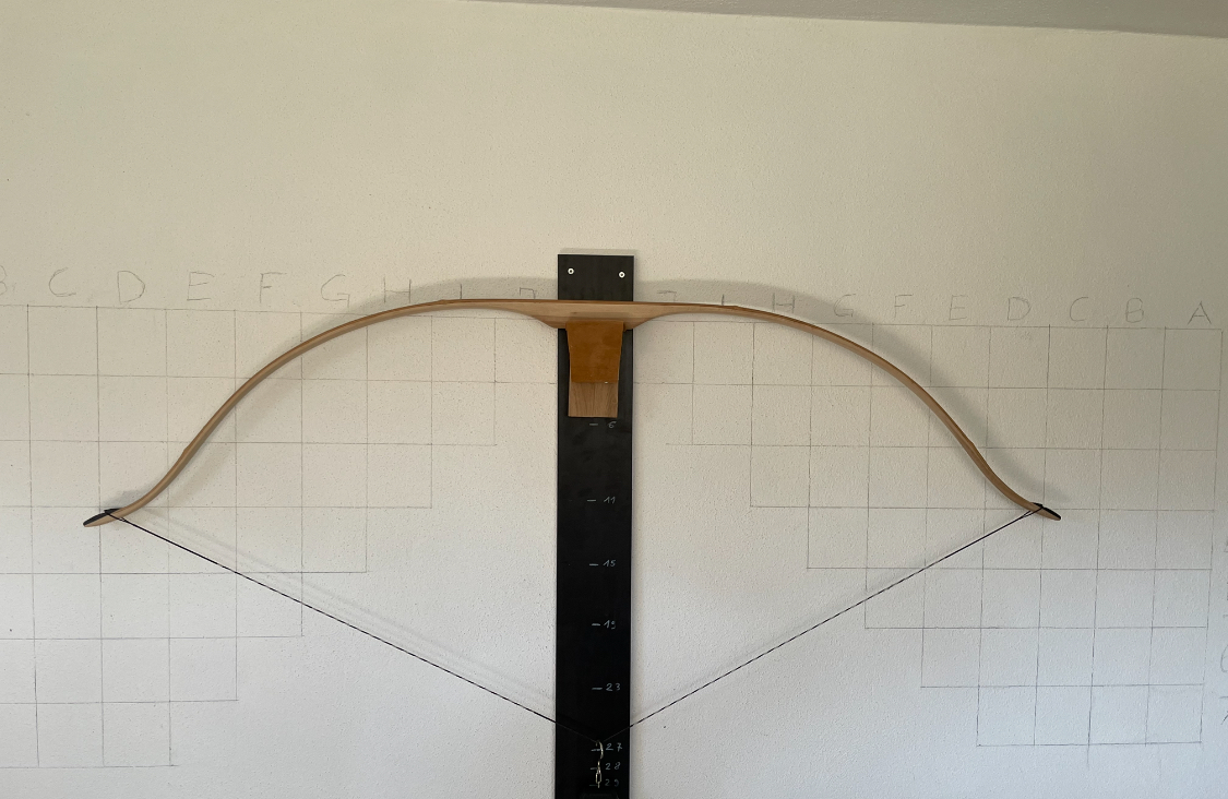

Senn91
Beiträge: 24
Registriert: 11.04.2024, 20:07
Re: Set nach dem Entspannen
Beitrag von Senn91 »
So jetzt!
Das Bild ist leider nicht 100% mittig und die Schatten verwirren genauso wie die Bambus Nodien :/ in der Realität sieht er für mich perfekt getillert aus ….
Ich hab was schreckliches festgestellt. Mit der Zugwaage auf dem Bild hab ich 48-50Pfund am Tillerbaum gemessen. Die umlenkrolle ganz unten kann ja nicht den Wert verfälschen?!
Warum? Weil ich die Waage abgenommen und mit meinem Hand direkt gezogen und gemessen habe und siehe nur 38-39 pfund?! Das Gute ist, ich kann mir eine neue holen da mir grad eben diese kaputt gegangen ist da sich der knoten gelöst hat. Bogen hat es überlebt !
Könnt ihr mir für den Tillerbaum eine empfehlen die zuverlässig ist? Fürs direkte messen wenn ich den Bogen in der Hand habe , würde ich mir gesondert eine holen.
Nochmal zum Bogen:
Ich werde ihn heute feinschleifen und dann endgültig präsentieren. Er hat ein dauerhaftes Set von 3-4cm (ist einfach der Kombi hick-bamb geschuldet und wegen dem zu frühen Aufspannen)
Was ich noch machen kann ist, ihn reflex biegen und den Bauch föhnen damit er nicht ganz so deflex ist. Stringfollow hat er kaum da wie gesagt dauerhaft set.
Will ihn ungern weiter schwächen da ich ungewiss bin wie stark er tatsächlich ist. Er schiesst sich jetzt angenehm und wenn der nockpunkt weit genug oben ist, dann streift nichts.
