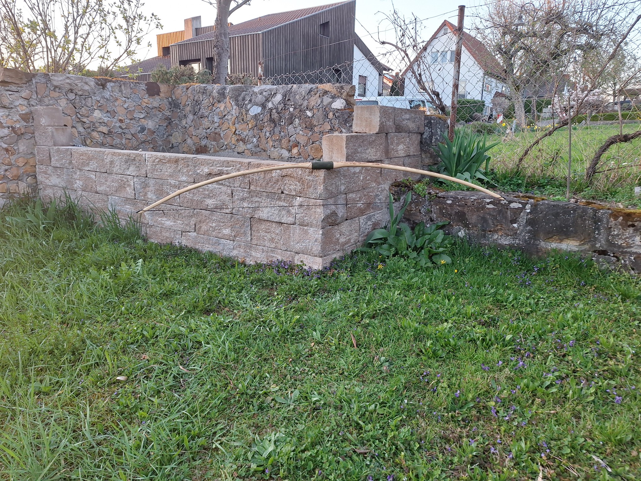

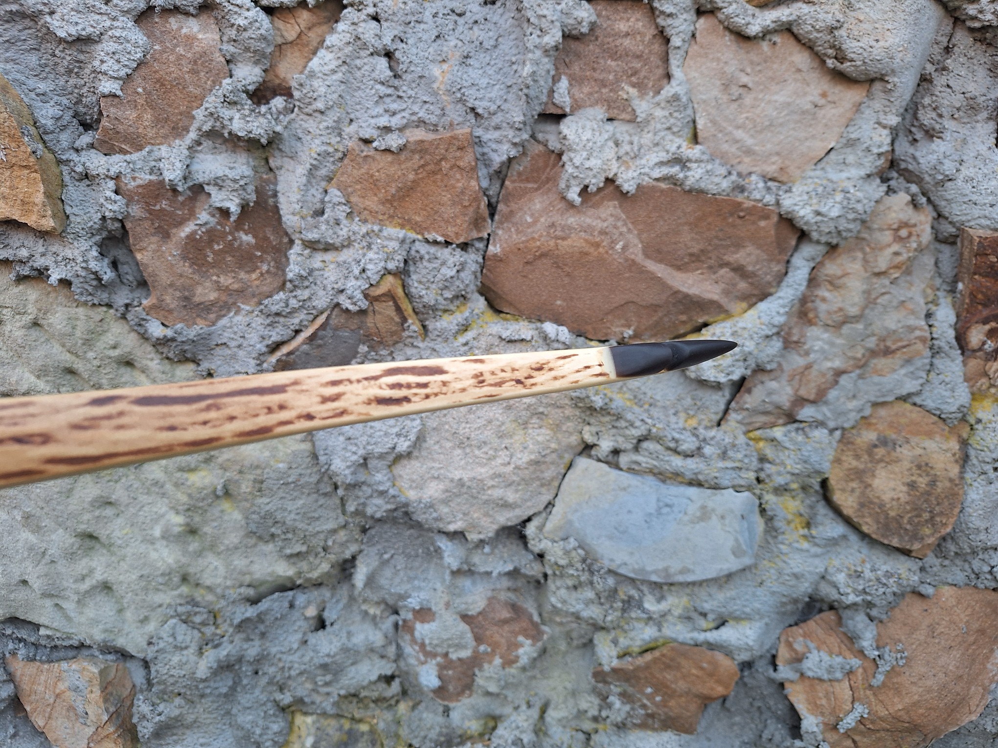

Hallo Zusammen,
Hier auch mal wieder ein Hartriegelbogen.
Musste ich anfangs 2x mit Wasserdampf und Heißluftföhn korrigieren dass die Sehnenlage passt.
Ned so einfach waren die deflexen Bereiche..
- oberer WA im FO Bereich
- unterer WA 20cm vor der Nocke
Aber wäre der Rohling kerzengerade wärs ja langweilig :P
Holz: Hartriegel (2022)
Zuggewicht: 60#@28" 65#@29"
Gewicht: 610g inkl allem
Länge: 190cm
Overlays: Horn
Sehne: Dacron 14Stg
Design: WA Breite 30mm, halbpyramidal bis 8mm
Finish: 4x Leinölfirnis,1x Bienenwachs
Michel in der Hütte

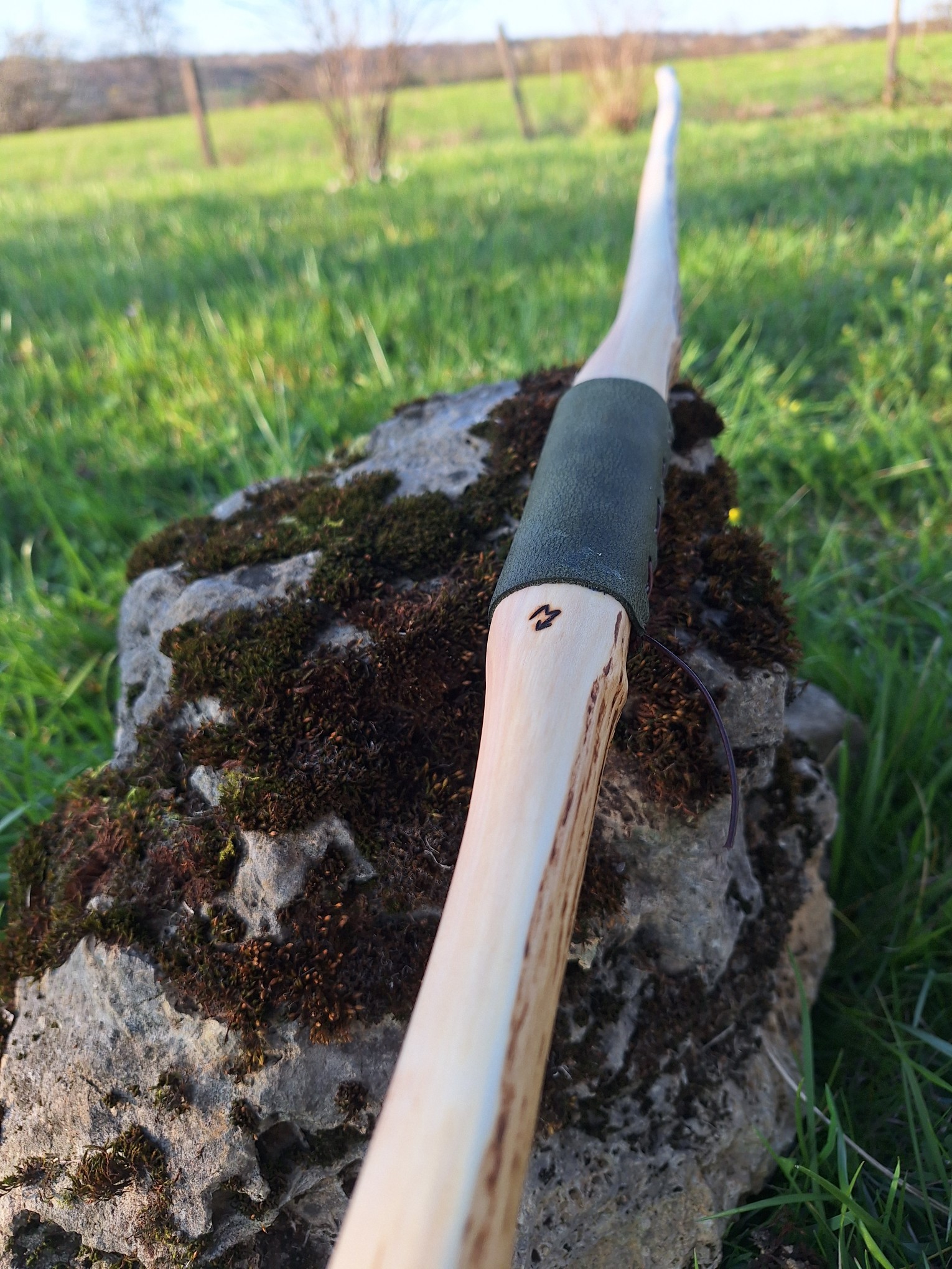

Sieht sehr schmal gebaut aus. Ich find das Griffleder passt gut zu Hartriegel.
Beiträge: 6185
Hat gedankt: 67 Mal
Hat Dank erhalten: 215 Mal
Re: Hartriegel 65#@29"
Servus, sehr schönes Design, Hartriegel wird ja am besten schmal gebaut.
Leistungsgewicht ist auf jeden Fall sehr gut, der ist sicher extrem schnell.
Die deflexen Bereiche die du erwähnt hast, sind aber minimal😎

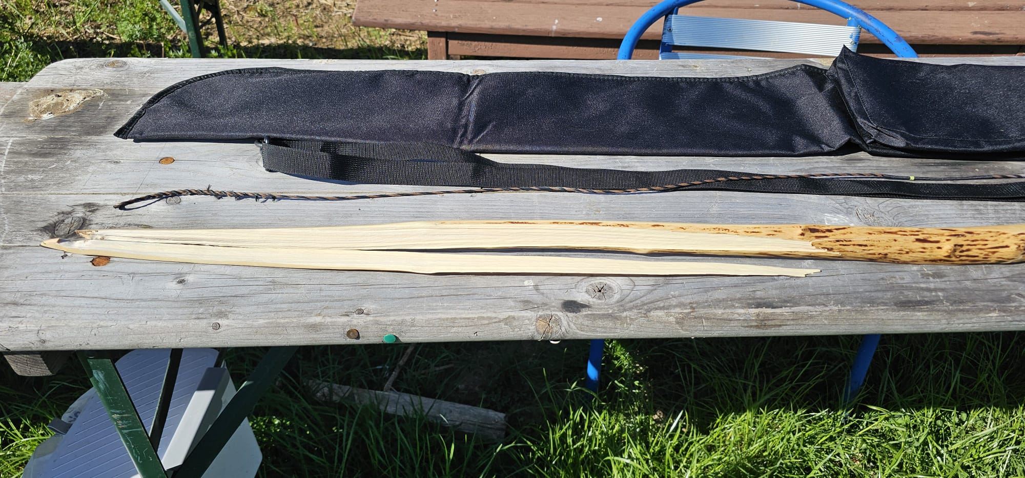

Es war einmal ein Hartriegelbogen der gut im Tiller aussah und gut geschossen hat...
Dann.. Bilder sagen mehr wie 1000 Worte
Beiträge: 1536
Hat gedankt: 62 Mal
Hat Dank erhalten: 100 Mal
Der Bogen ist am Bogenrücken ca. 15cm oberhalb vom Griff aufgerissen und dann komplett durch bis zur Nocke..
In den Bereich sah der Tiller (meiner Meinung nach i.O. aus) und der Bogenrücken war nicht beschädigt... naja
RiP
Beiträge: 3767
Hat gedankt: 301 Mal
Hat Dank erhalten: 69 Mal
Du bist sicher, dass er von der Griffnähe zur Nocke geplatzt ist und nicht umgekehrt?
Beiträge: 6906
Hat Dank erhalten: 258 Mal
Der ist definitiv nicht an der Nocke gerissen. Das passt nicht zum Bruchbild.
Basti, wo warst du da mit der HLP dran?
Beiträge: 1536
Hat gedankt: 62 Mal
@Michael: Ja 100%ig. Der Kunde hat mir auch ein Video dazu geschickt wo man es sieht wie es von der WA-Mitte bis zur Nocke aufreist. Dabei hats dann auch teilweise die Overlays runtergefetzt (bzw. Teile davon)
@Franz: Ich hab die Sehnenlage 2 x im Griffbereich korrigiert gehabt. Das hab ich aber mit Wasserdampf gemacht. Anschließend bin ich kurz mit der HLP hin aber nur ein paar min., dass die Feuchtigkeit wieder schneller entweicht.
