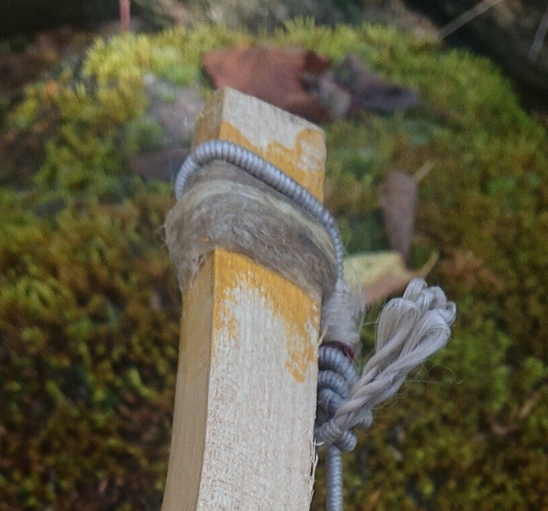

Wie machst Du die Wickelnocken?
Wenn würde ich mit Dampf biegen und dafür den Dampfentsafter missbrauchen, der scheint eine gute Größe zu haben ;D.

Pasco hat geschrieben: 28.03.2025, 13:42 Wie machst Du die Wickelnocken?
Mach ich auch manchmal beim ersten Tillern.
Hier hats immer ausgereicht wenn ich im Bereich der Enden einfach eine Schnur stramm um den Bereich gewickelt hab.
Würde hier kein Kleber o.Ä. verwenden.
Mit Flaschnerhanf und Weißleim

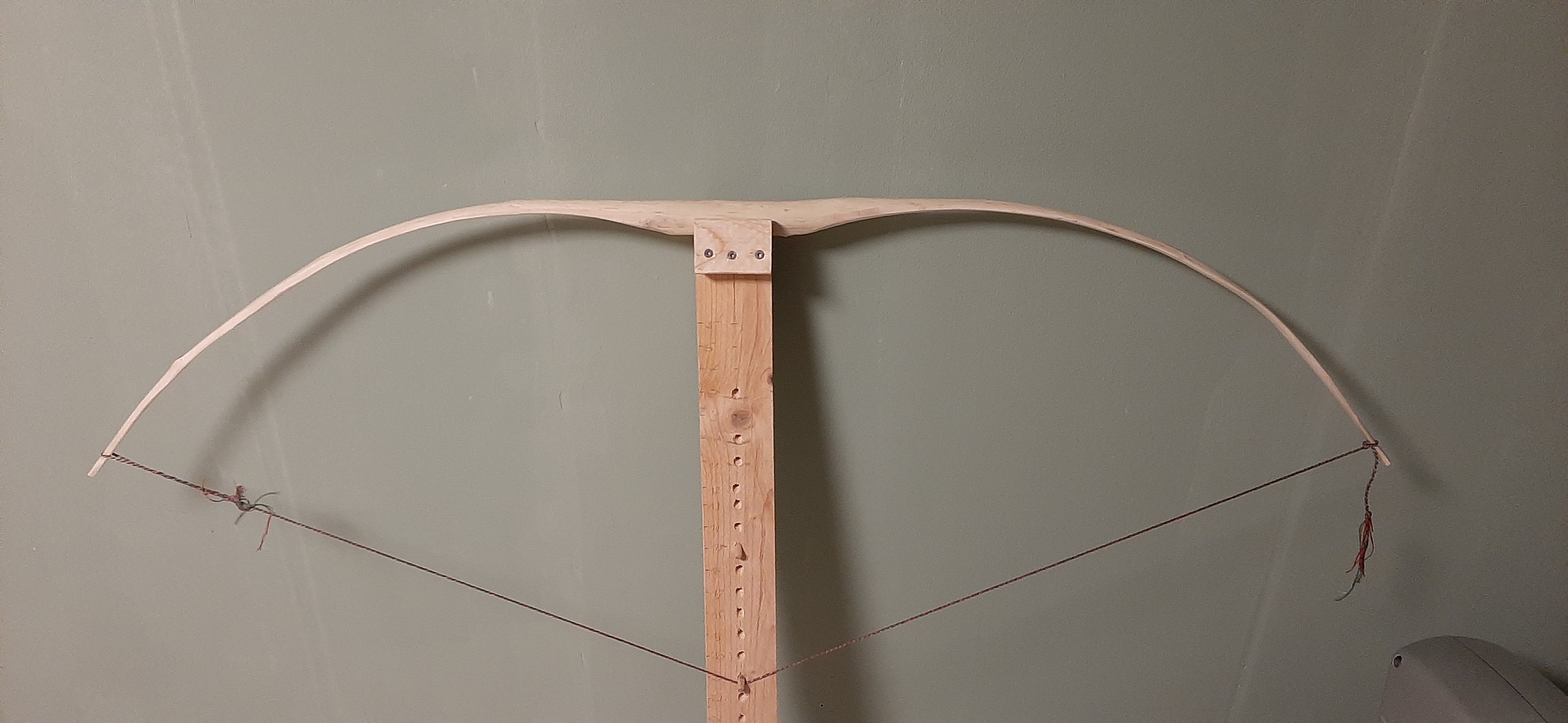

So, anbei ein paar Bilder vom ersten Stock mit Sehne, immerhin bisher nicht gebrochen. Süße 11 Pfund hat er :D . Mal sehen ob ich da jetzt noch recurves zur Übung reindampfe ::)
LG Pascal

Willst du zum Tiller noch ne Einschätzung?

Moin moin,
Ja gerne, mir fehlt noch ein passender Hintergrund zum Tillerstock. Muss ich nochmal mit Pappe zusammenkleben und beschriften.

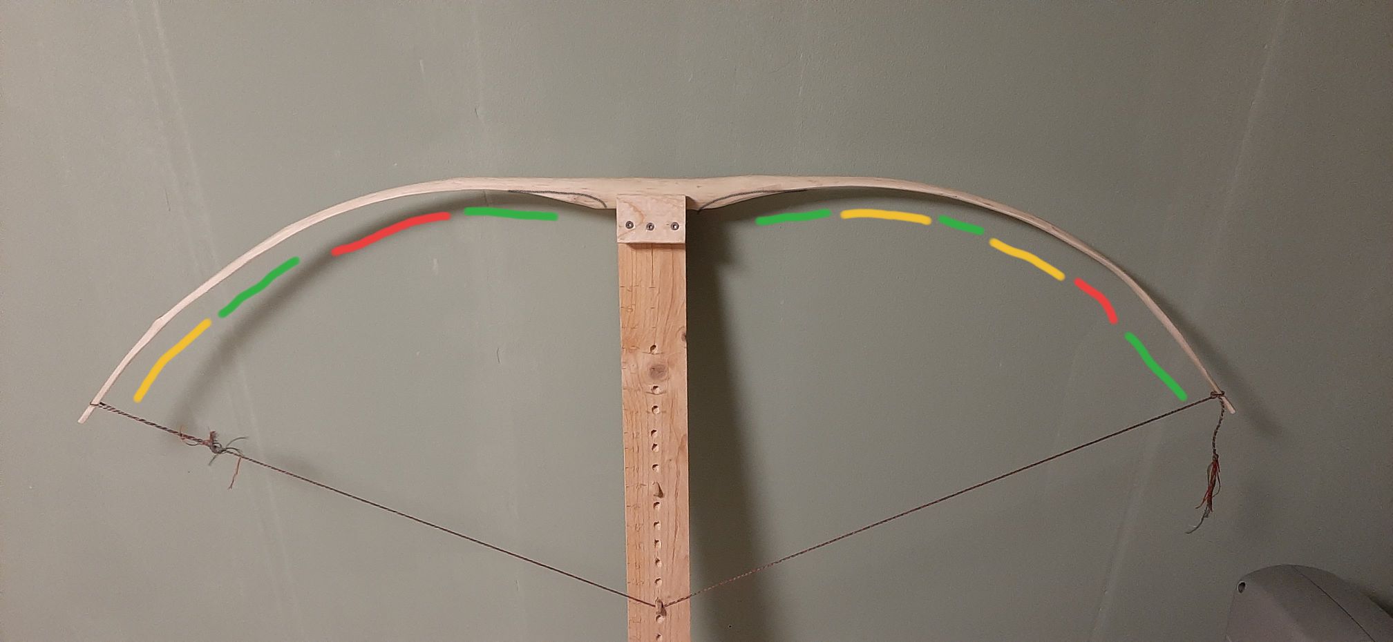

Okay also hier eine Einschätzung
Gelb bedeutet: gute Biegung
Links biegt rot etwas zu viel. Das ergibt sich aber vermutlich nur durch die anderen Stellen die Steif sind.
Rechts ist bei rot eine Schwachstelle.
Die grünen Stellen sind noch steif bzw dürften mehr biegen. Und der Griff wirkt etwas länger als notwendig, da reichen 10cm. Und die Fadeouts sind zu lang, die können wesentlich steiler auslaufen. Die dürfen 4cm vom Griff entfernt bereits biegen. Mit schwarz hab ich dir eingezeichnet wie das aussehen könnte, vorrausgesetzt ich schätze die Größenrelationen richtig.
