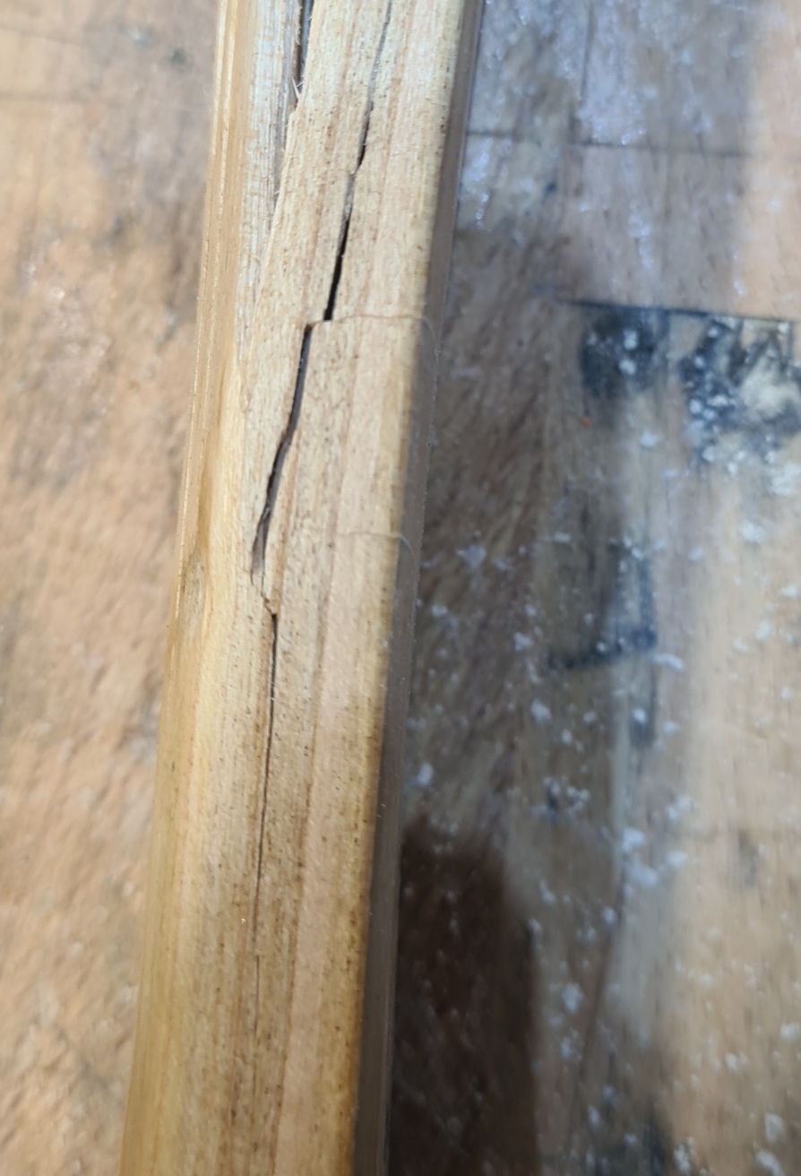

Hallo Horst,
auf den letzen beiden Bilder auf Seite 1 ist schön zu sehen, dass mindestens 1 Ring durchtrennt ist und du nicht auf einem geschlossen Ring im Rücken bist ... Wenn das dein fertig frei gelegter Rücken sein sollte, dann muss ich dich enttäuschen, das ist er nicht! Auch der Bogen der schon mit Griffleder und fertig geölt daher kommt, ist der Rücken nicht sauber freigelegt und somit bin ich bei Tom Tom...
Robinie ist nicht sehr stabil am Bauch...daher solltest du lieber breiter als zu dick bauen. Dein Wurfarmquerschnitt sollte auch Trapez förmig sein, d.h. der Bauch sollte breiter wie der Rücken sein. Guter Bodentiller ist bei Robinie ein muss!
LG Markus
LG Markus

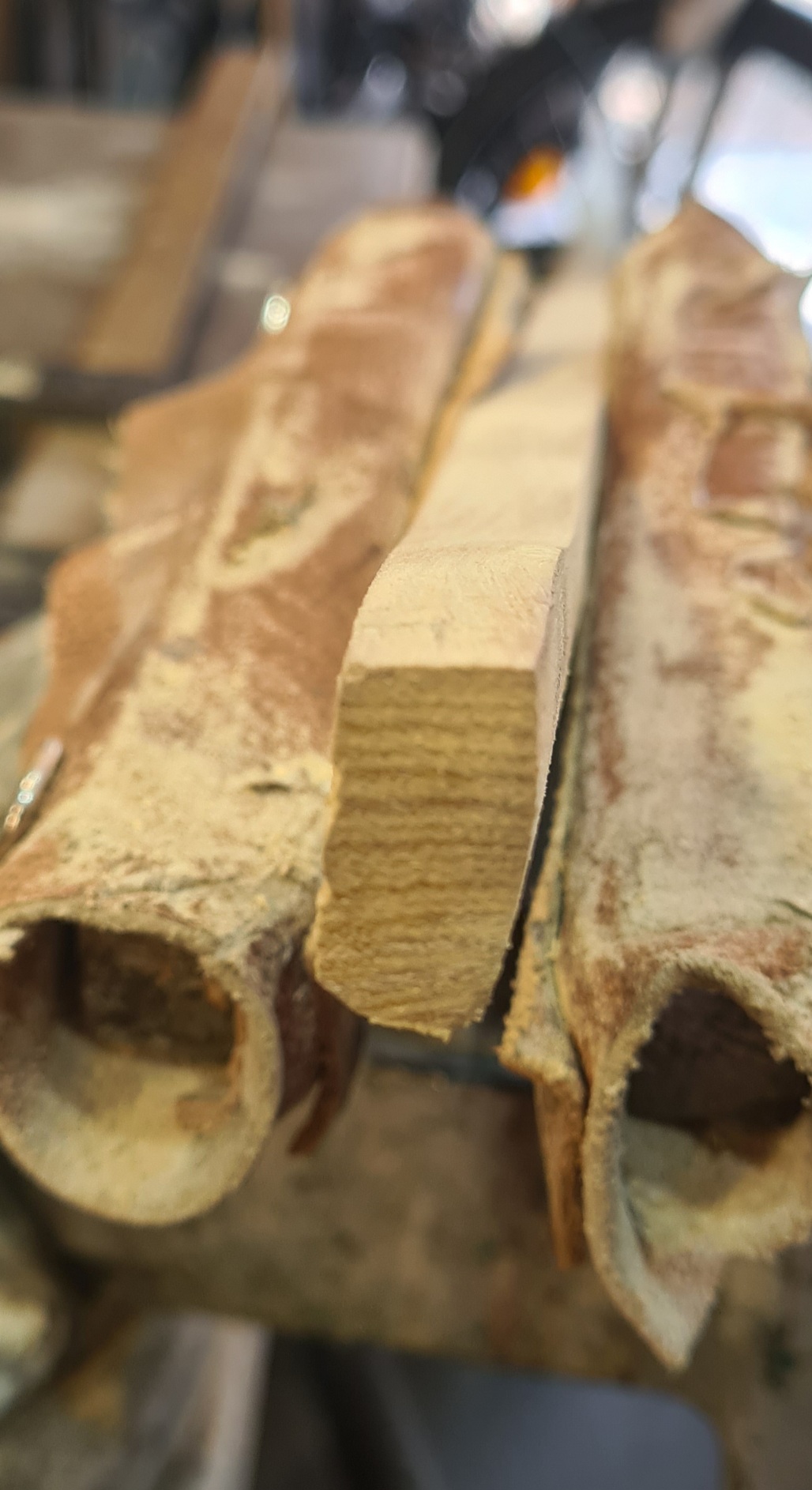

Moin Horst,
beim ersten Foto war der Rückenring an der Aststelle (bzw. der Dornansatzstelle) durchtrennt.
Außerdem sieht das Holz übertrocknet und versprödet aus.
Ansonsten wie @Hieronymus schreibt.

Hallo MarkusHieronymus hat geschrieben: ↑13.06.2025, 10:43 Hallo Horst,
Kannst du mir die Stellen die durch trennt sind beschreiben, ich sehe nur die Durchdrennung im Griff. Der ist steif. Was sollte besser ausgeführt sein, bin für jeden Hinwei dankbar, kann aber mit dem Hinweis nicht sauber wenig anfangen.
LG Horst

Ich habe mal schnell eingezeichnet wo Ringe durchtrennt sind.
Die Fotos sind nicht optimal, aber ich bin ziemlich sicher, dass der Rückenring unterbrochen ist.
Außerdem solltest du Holz mit dickeren Jahrringen aussuchen oder auf einen dickeren Ring arbeiten (falls möglich).
Der Rückenring hier sieht sehr dünn aus, deutlich unter 1 mm.

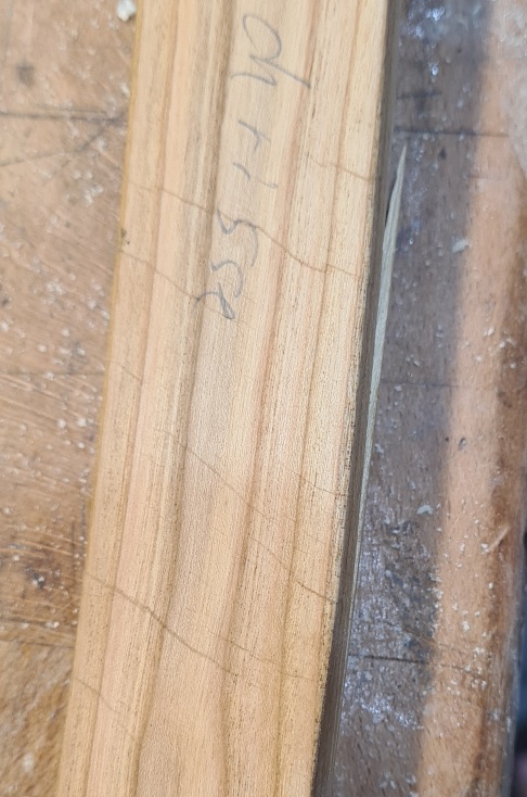

Hallo Neumi,
Hab zwei Fotos gemacht dort wo der Jahresring unterbrochen ist war ein Ast. Das Stück Holz kann ich dort wahrscheinlicher sogar wegnehmen. Ja mit dem Holz, ich versuche mit dem klar zukommen was ich hier vor der Haustür habe. Ich Bau ja "nur" für mich. Habe aber den Anspruch immer besser zu werden.
Danke Horst
Danke Horst

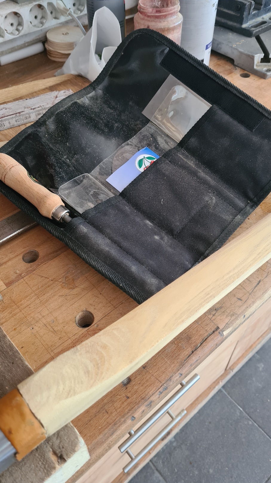

Das Foto der Stirnseite ist leider etwas unscharf, aber nach dem was ich zu erkennen meine, würde ich mind. auf den ersten, markierten Ring arbeiten. Den schätze ich auf 1 mm Dicke.
Und damit liege ich noch ganz weit weg von den üblichen Empfehlungen mit 3-4 mm Minimum.
Übrigens sind Ziehklingen das optimale Werkzeug um Frühholzreste und sehr dünne Ringe zu entfernen.

Meinst du so was.
Nächste Woche nehm ich das in Angriff
Momentan bin ich hier dran.
Danke und LG Horst
Danke und LG Horst

Das Ding mit der Kirsche könnte eine Schwanenhals-Ziehklinge sein. Ja, sowas meine ich.

- Beiträge: 1096
- Hat gedankt: 109 Mal
- Hat Dank erhalten: 166 Mal
Re: Robinie, in Arbeit Ziel 50# @ 26"
Im wahrsten Sinne?
Ich glaub auch, dass du Rückenprobleme hast.
Ich hab selbst schon viel mit Robinie gearbeitet, teilweis auch mit solchem Holz wie du es hast und das manch Kollege gar nicht anfassen würde... dein Rücken wie auf den Fotos ist nicht sauber rausgearbeitet, sprich er besteht nicht aus einem durchgehenden Spätholzring. Bei so dünnen Ringen muss das ganz sauber sein. Und am besten noch polieren (Flasche, Löffel...).
Robinie ist mir auch bei einem dünnen Rückenring noch nie am Rücken versagt... außer einmal, da hatte ich im (steifen) Griffbereich geschludert und den Rückenring angefeilt.
Den Ast im Griffbereich fand ich auch kritisch. Wenn du dir die Holzfasern als durchgehende Fasern vorstellst: nur weil der Griff nicht biegt, bekommen sie doch Zugspannung ab. Mit so planietten Ästen und durchtrennten Fasern kann das gutgehn. Muss aber nicht. Der Griff bricht nicht, aber der Wurfarm reist an diesen Stellen im starren Griff ab und der Bruch setzt sich bis in biegende Bereich als Überlastungskettenreaktion fort. Und dann: Projekt abgebrochen.
Auf zum nächsten!
Gruß Martin

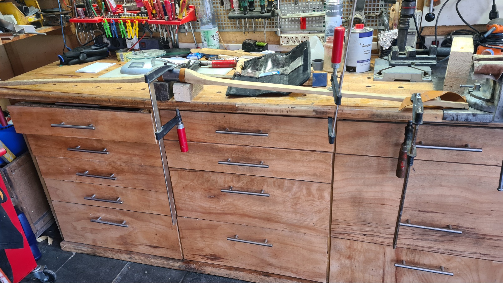

Die nächste Aufgabe steht an. Ich habe aus 4 defekten Bögen die jeweils "gute" Seiten benutzt um 2 neue Bögen zu bauen, jeweils mit einer Hülse. So wie Herr Siess sie beschreibt. Kein großer Aufwand, praktikabel.
Die zwei oberen Bögen, einer Robinie und einer Wildkirsche. Mal sehen was rauskommt.
Eine gute Zeit Horst
