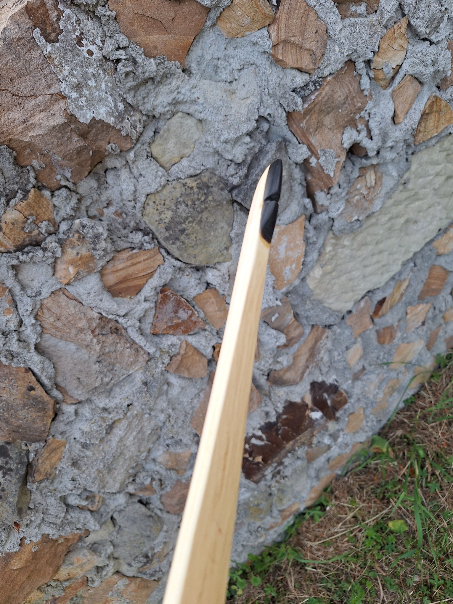

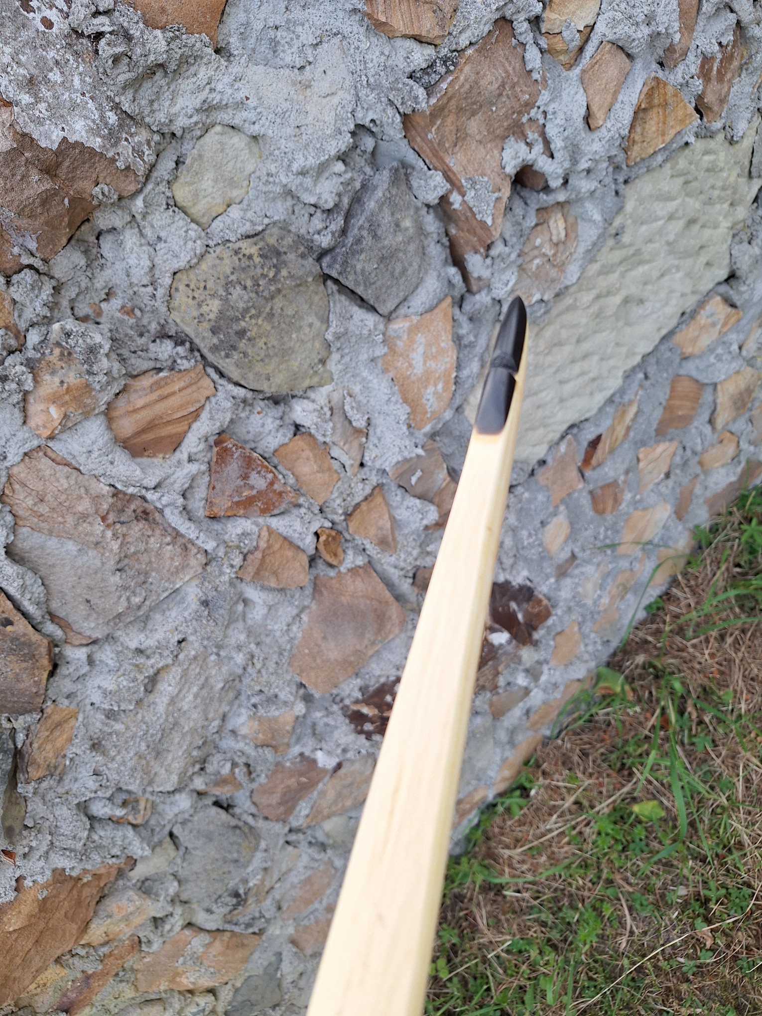

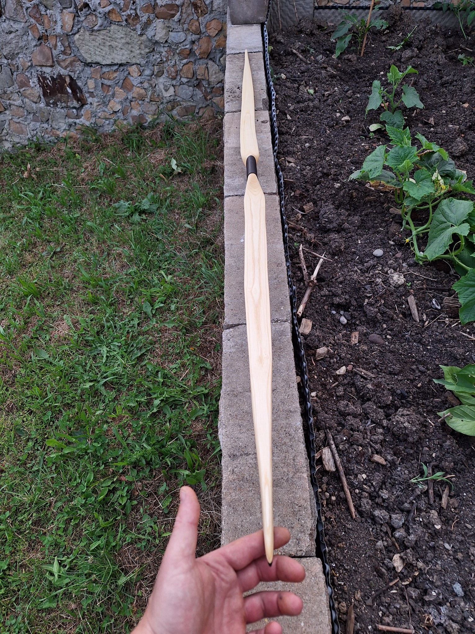

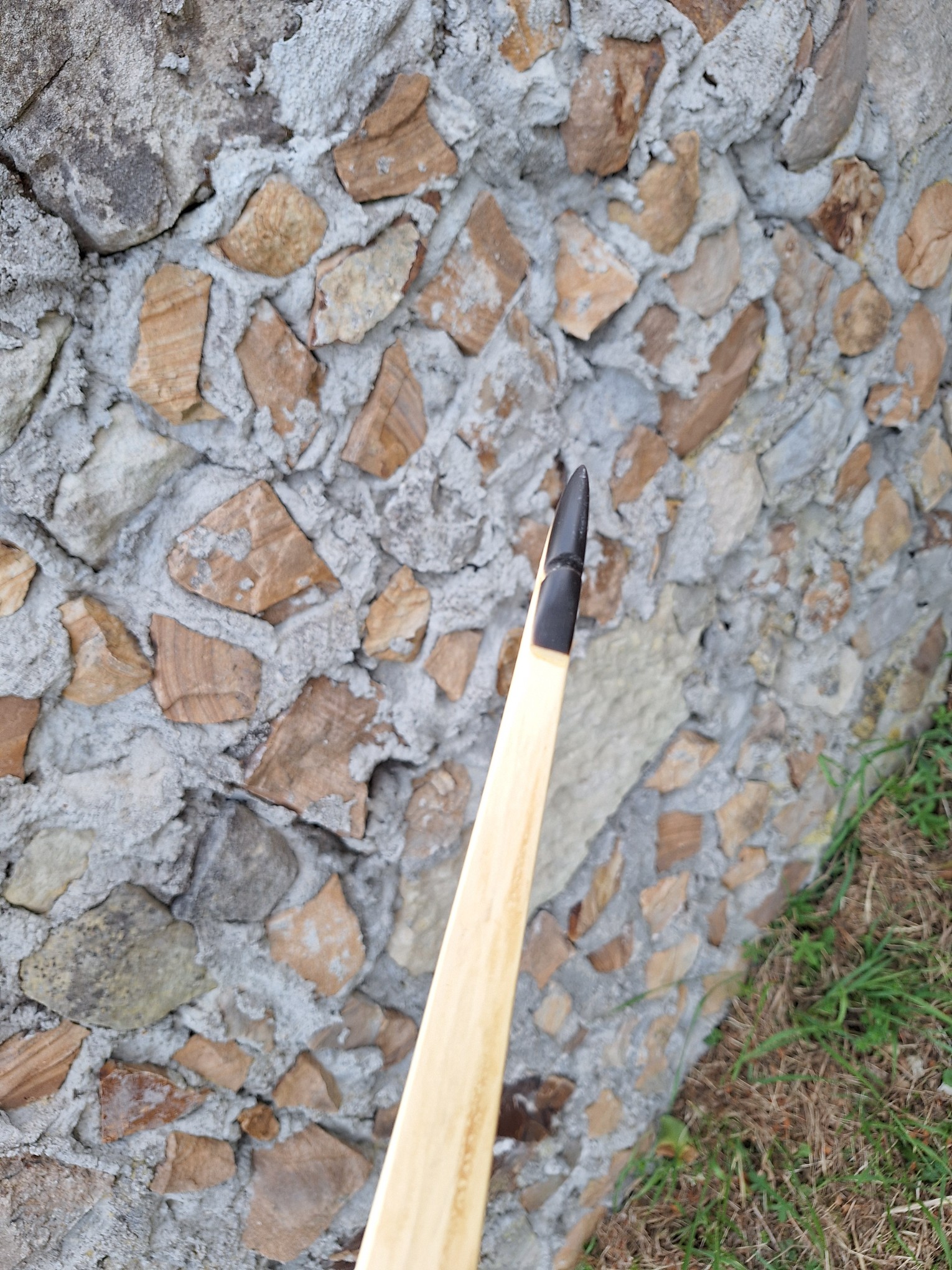

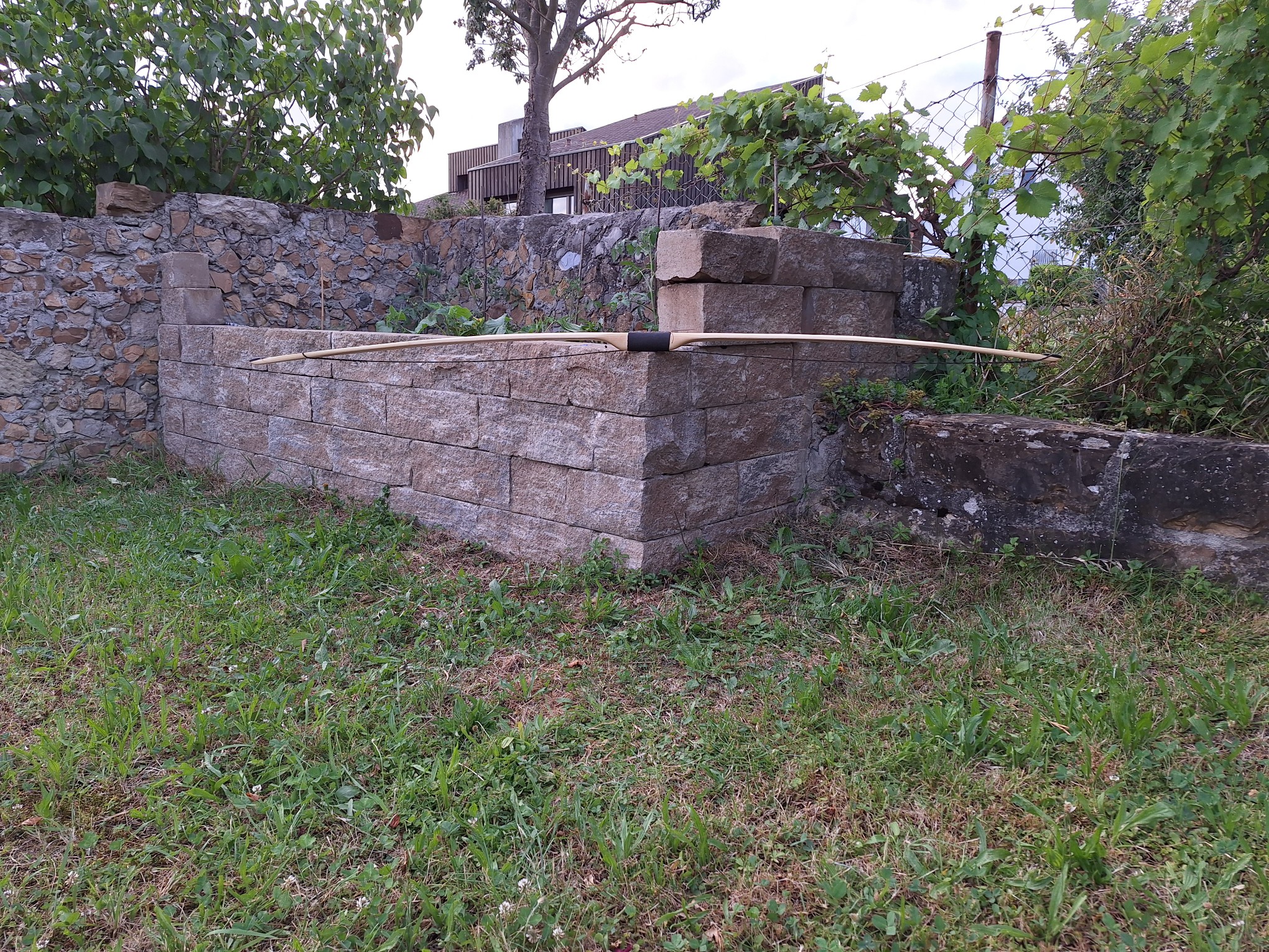

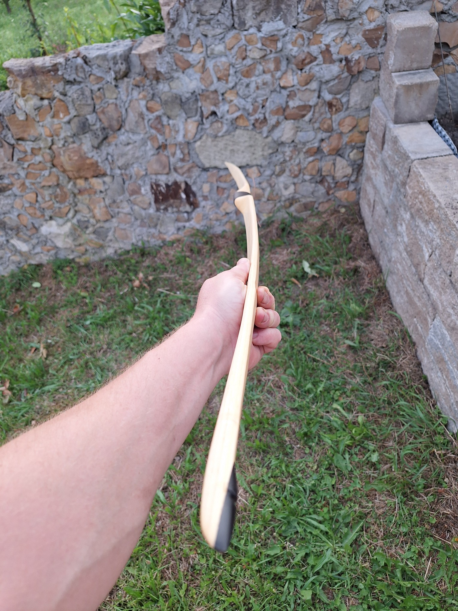

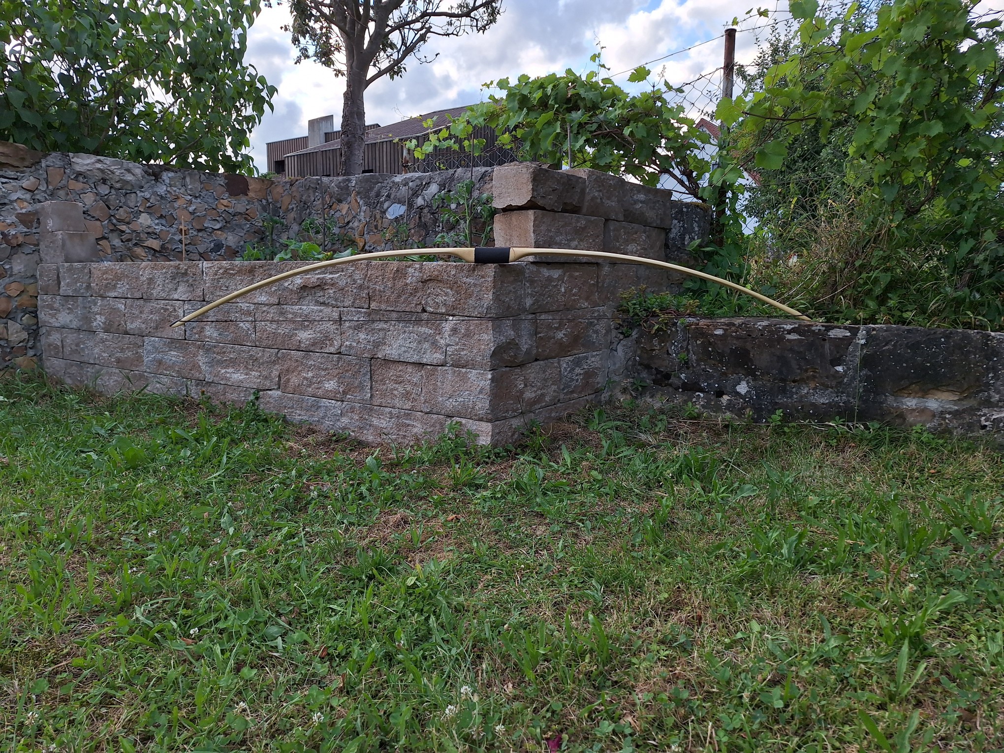

Hallo Zusammen,
Hier ein neues Eschebögle von mir.
Holz: Esche (2023)
Zuggewicht: 55#@29,5"
Gewicht: 570g inkl allem
Länge: 187cm
Overlays: Horn
Sehne: Dacron 14Stg
Design: WA Breite 45mm, halbpyramidal bis 8mm

Re: Esche 55# @ 29,5"
Schönes Design, optimal für Esche.

Sehr schöner Bogen und auch Tiller!
Warum genau baust du den Bogen nicht pyramidal?
Würde mich nur interessieren :)

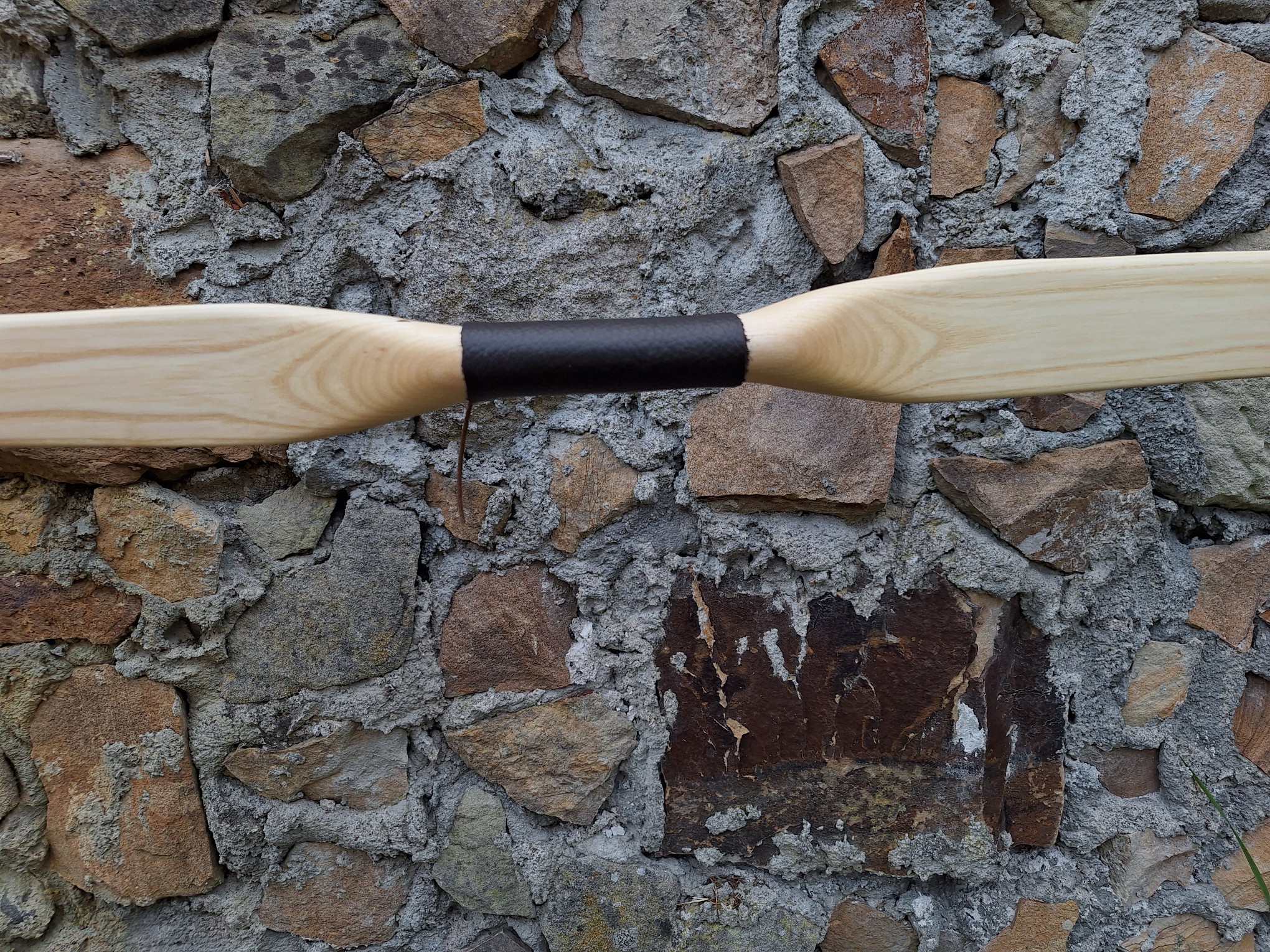

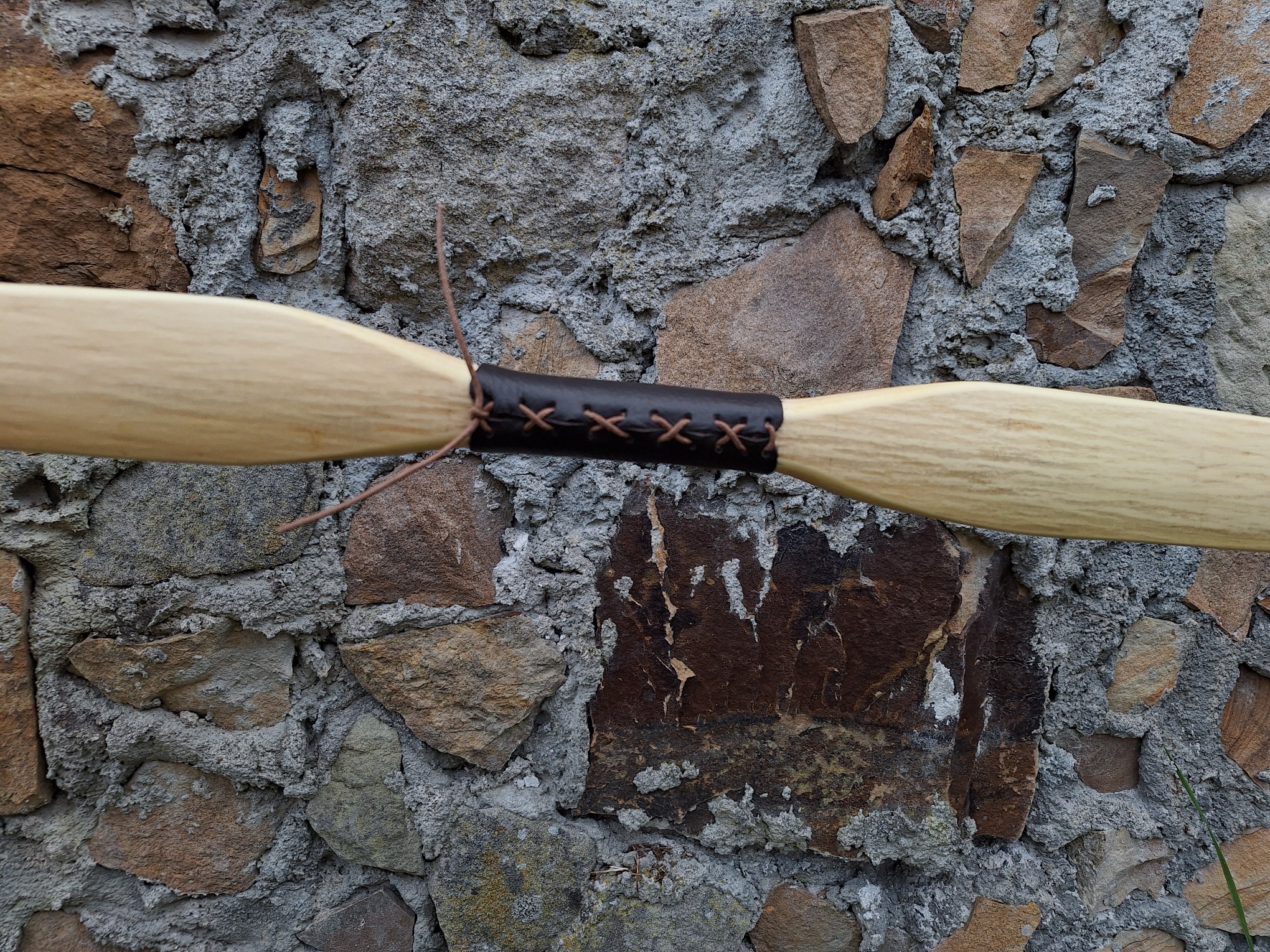

Beitrag von Indie12 »
Super Design für Esche, der ist bestimmt weich im Auszug und flott! Sauber.
Das Griffleder würde mit wenig mehr Aufwand noch viel mehr hermachen, aber das ist ein ästhetisches und subjektives Detail.

@Nana: ich hab den Bogen vor allem wegen dem höheren Zuggewicht halbpyramidal gebaut.
Da die Bauchseite gedrückt wird und Esche nicht sehr gut auf Druck belastbar ist, kann ich so Stauchrisse vermeiden.

Beiträge: 993
Hat gedankt: 100 Mal
Hat Dank erhalten: 140 Mal
Du könntest die Ränder des Leders ausschärfen (auf fast 0 dünner machen) und umkleben. Dann hast du keine Schnittkanten mit dem fransigen fusseligen Leder der Fleischseite. Ein paar Löcher mehr für den Riemen sehn mMn auch besser aus. Oder verschiedene Flechtweisen, müssen ja nicht immer Kreuze sein :) außer du magst das unbedingt so.
Zu den Lederkanten nochmal: wenn das leder dafür zaugt, kannst du die Kanten auch mit einem groben Tuch oder einem glatten Stück Holz und etwas Wasser, Bienenwachs oder Spucke burnishen.
Nur Vorschläge.
