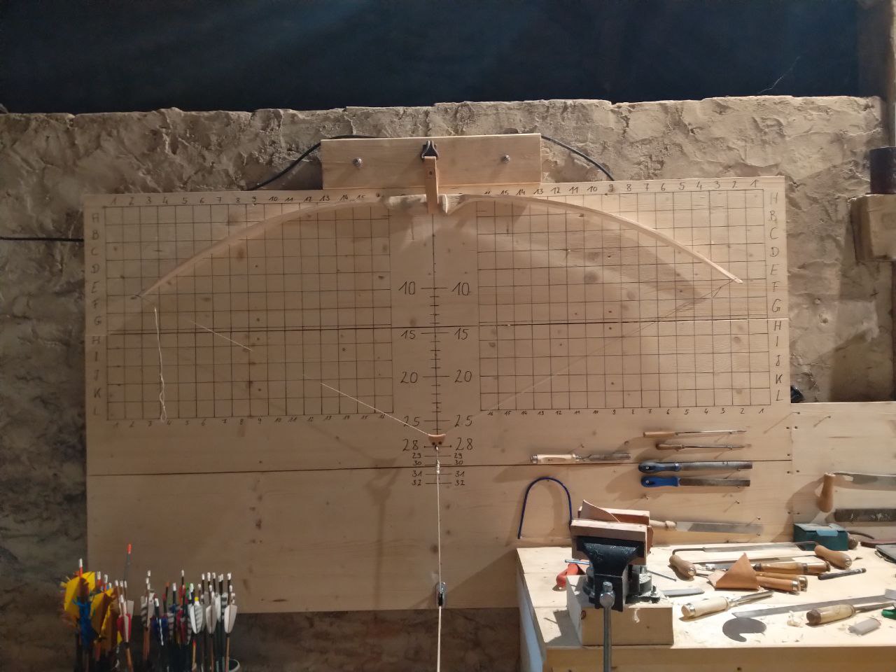

Dein Bogen sieht ganz gut aus, für eine bessere Beurteilung braucht es ein besseres Foto, nicht überbelichtet.
Einzige Kritik von mir, die Griffgestaltung gefällt mir nicht so gut.

Hey Thomas, ja du hast vollkommen Recht!schnabelkanne hat geschrieben: ↑30.06.2025, 09:55 Servus und ebenfalls liebe Grüße aus dem südlichen Nachbarland(Waldviertel).
Deine Biografie klingt bekannt, das ist schon Vielen passiert, dass sie sich mit den Bogenbauvirus infiziert haben.
Lg und herzlich willkommen
Thomas
Habe mich das erste mal an einen Pistolengriff gewagt. Habe ihn später noch etwas nachbearbeitet. Hab den Eindruck er ist nicht auf Linie mit der Bogenachse, hab ihn sozusagen schief heraus gearbeitet. Kommt auch etwas klobig daher. Konnte es ein bisschen regulieren, aber jetzt lasse ich ihn so. Habe Angst noch was zu versauen. Beim nächsten mal würde ich es vllt etwas anders angehen. Gegen die Überbelichtung kann ich glaube ich nicht viel tun, hab meine Werkstatt auf dem Heuboden eingerichtet und einer der Strahler sitzt genau über dem Tillerbaum.
Danke nana96
Habe den nächsten Bogen in Arbeit, müsste Eberesche sein.
66", noch weit entfernt von Standhöhe.
Mal schauen wann ich es schaffe weiter zu machen.

Ich denk der Thomas hat eher den Pistolengriff als solches gemeint. Ich denk auch, dass man aus Holz nicht unbedingt Glasboegen
nachmachen muss. 50000 Jahre lang ging's prima mit einfach ueber die Hand schiessen...

Jetzt ist der Groschen gefallen
Ja da habt ihr natürlich Recht, dass haben die auch nicht ohne Grund so gelöst mit der Griffgestaltung.
habe mich zwischendurch auch drüber geärgert weil man von Anfang an festlegen muss welcher WA oben und welcher unten ist. Bei einem herkömmlichen Griff kann man sich umentscheiden.
Das macht es manchmal einfacher.
Ich baue bestimmt nochmal irgendwann einen mit Pistolengriff denke ich, alleine weil es beim zweiten Mal bestimmt einfacher ist. Die nächsten fallen aber definitiv wieder normal aus

Den Griff (egal welchen) macht man immer ganz zum Schluss, dann kann man den Bogen noch um drehen

Mensch Fatz da hab ich eine Frage zu!
Bei dem Bogen wollte ich erreichen das der Druckpunkt die Bogenmitte darstellt. Der untere WA ist kürzer als der obere.
Ich dachte mir ich muss unbedingt oben und unten von vorneherein festlegen um dann gut tillern zu können und mein Holz auch von der Länge her ausnutzen zu können.
Hättest du den Bogen an meiner Stelle zuerst symmetrisch gebaut und nach Fertigstellung und Festlegung von oben/unten dann einen WA gekürzt?
Passt der tiller dann noch?
Das hatte ich mich nicht getraut weil ich das nicht abschätzen konnte.
MFG Philip
Re: Beste Grüße aus der Werkstatt
Der untere muss nicht zwingend kuerzer sein, nur schneller. Ich haett den eher symmetrisch gebaut und dann so gelassen oder
gekuerzt und wenn noetig nachgetillert.

Servus, du kannst die Bögen ja immer symmetrisch bauen und dann wenn du auf Standhöhe bist entscheiden, was besser oben oder unten ist (Sehnenlage), und dann kürzt du den unteren WA um ca 1,5 cm, dadurch wird er stärker.

Wenn ein Wurfarm auf Standhöhe sich als der Stärkere erweist, brauchst Du natürlich nichts zu kürzen. Wichtig ist halt, dasss der untere Wurfarm etwas stärker als der obere ist.
