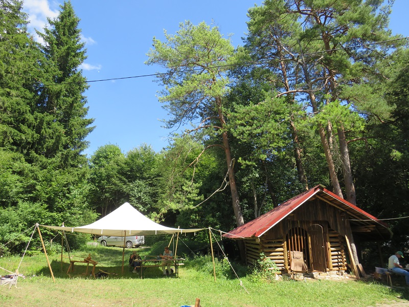

Lagerplatz
Lagerplatz
Lagerplatz
Lagerplatz
