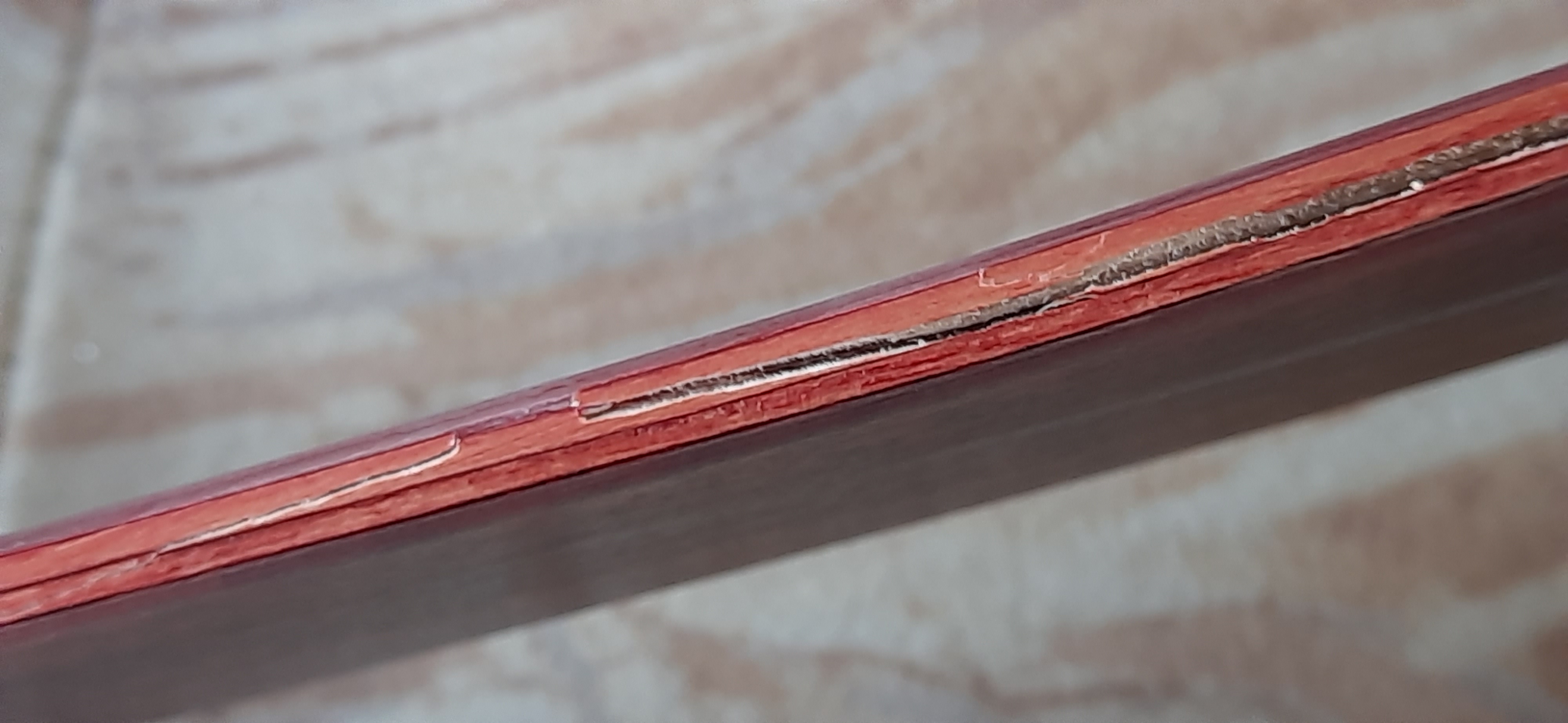

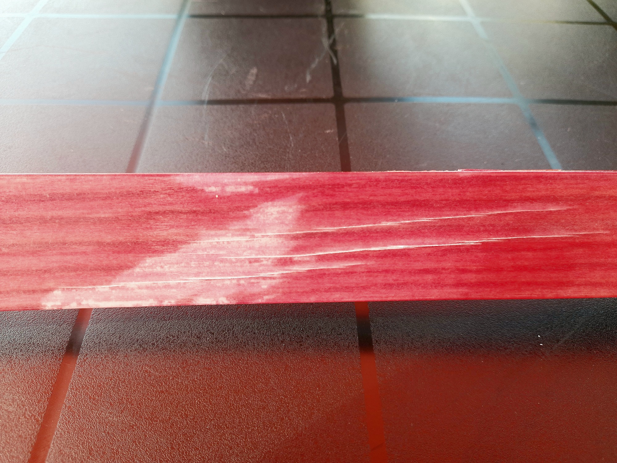

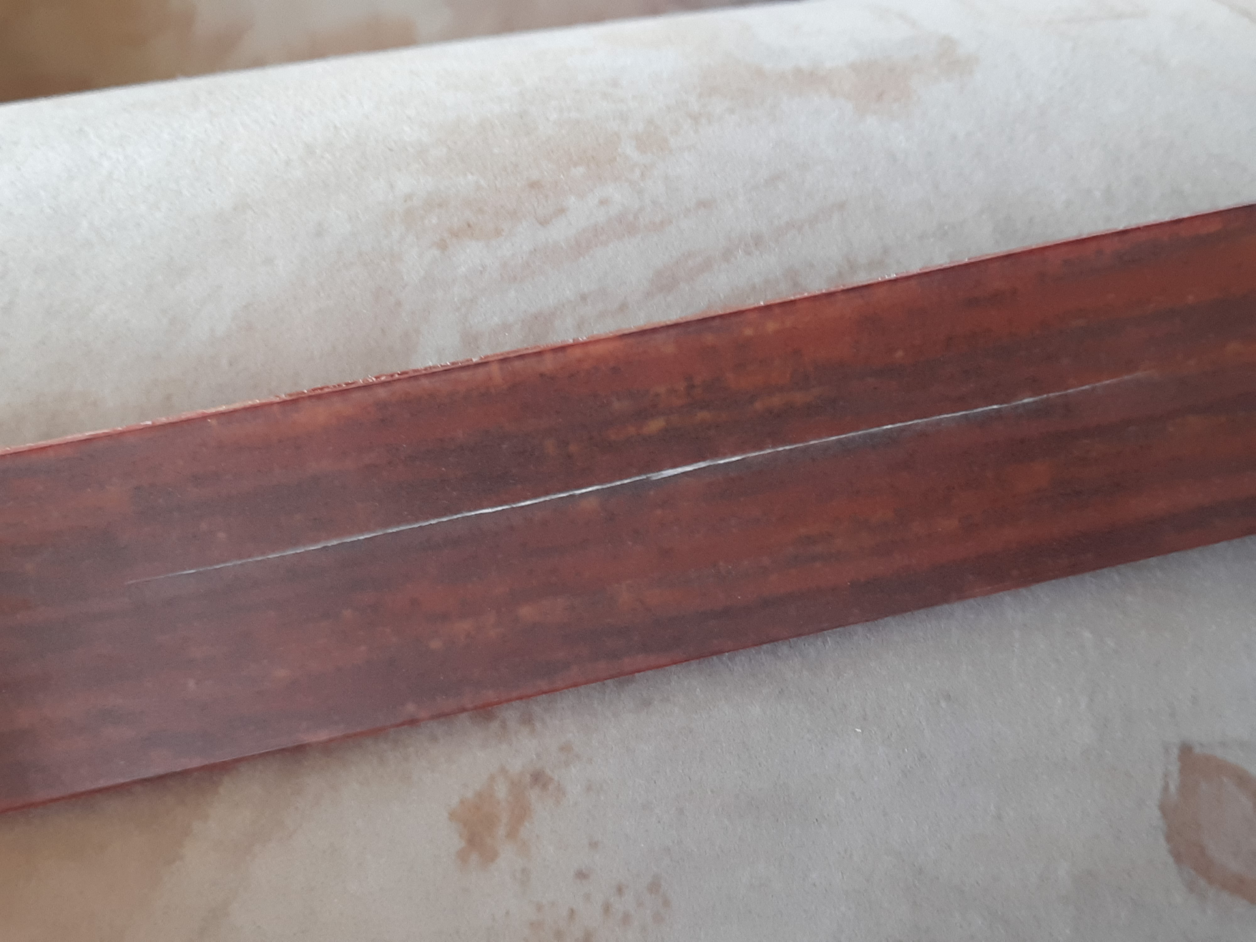

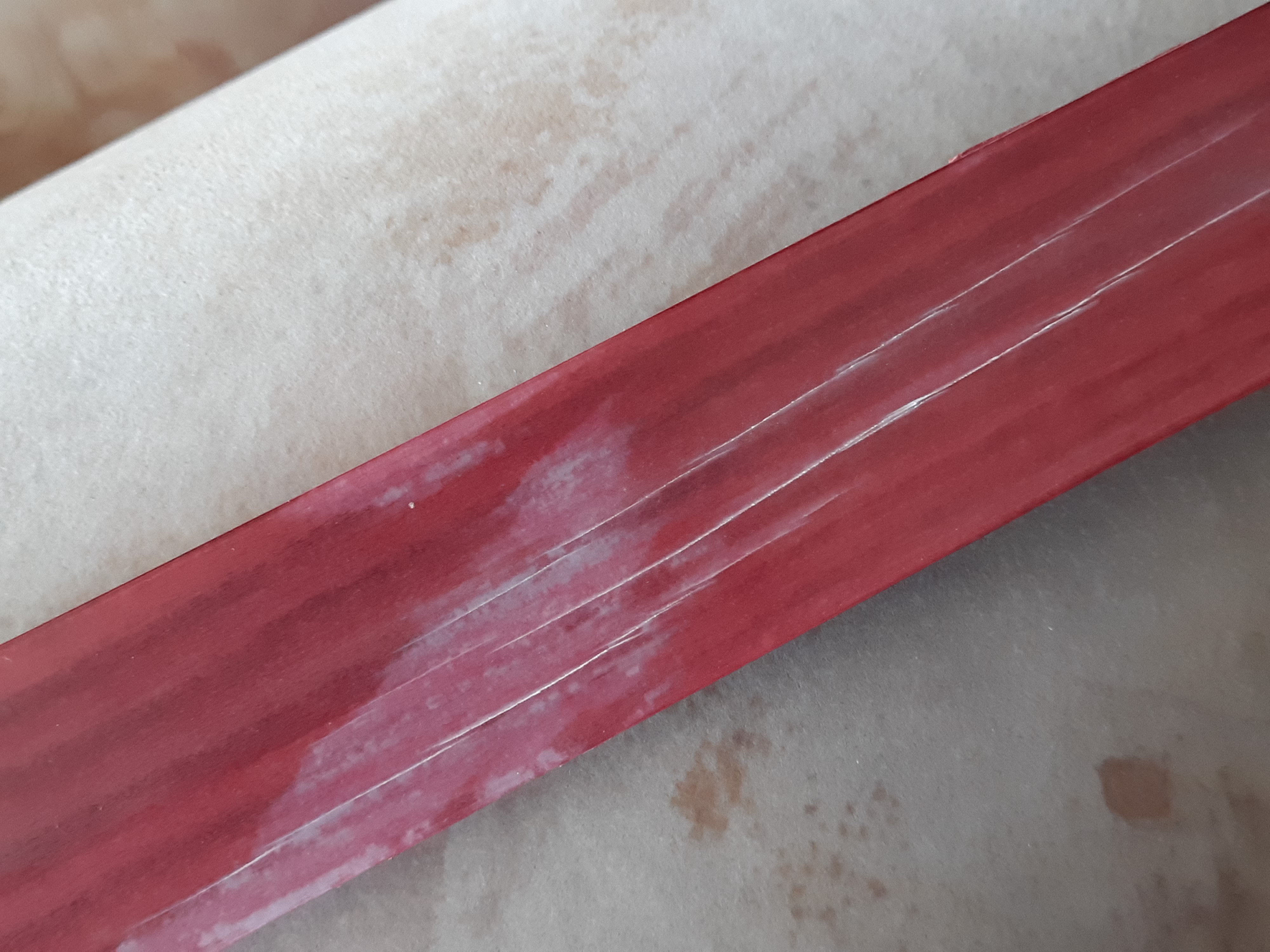

Die Bögen sind alle drei im Übergang vom Griffmittelteil zu den Wurfarmen gebrochen bzw delaminiert
Das hier war übrigens ein Beitrag vor genau einem Jahr zum ähnlichen Thema
viewtopic.php?t=33575
Das sind die Photos von heute
(# Reflexbogen / Reiterbogen)

nochmal @ Hieronymus:
Die Fotos von vor einem Jahr habe ich nicht mehr, das war auch ein max. 33"-Auszug Bogen. Der Hersteller hatte einen Materiallfehler damals im schwarzen Fiberglas nicht ausgeschlossen und den Bogen mit nur klarem Fiberglas ersetzt, seitdem hält er.
Der heute gebrochene Bogen war ein Jahr alt (....und dazwischen lag ein Winter)
