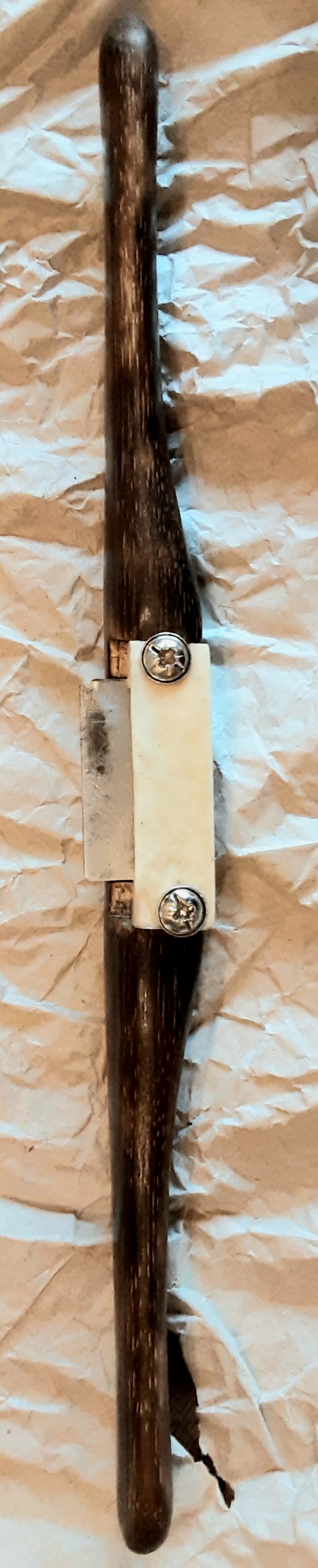

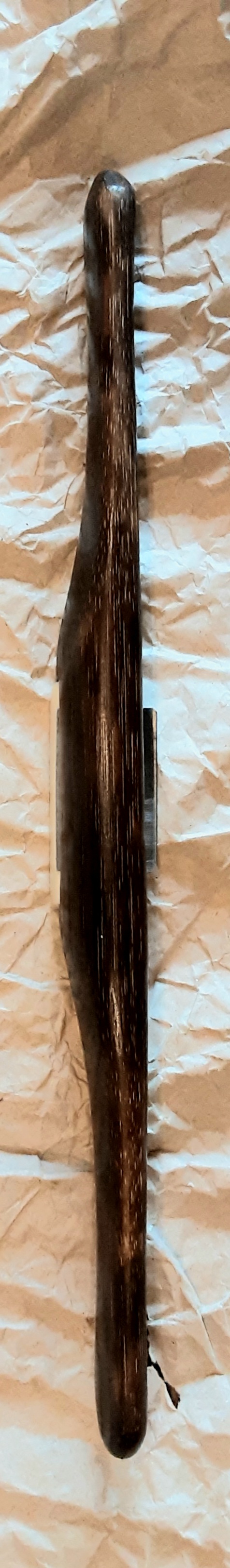

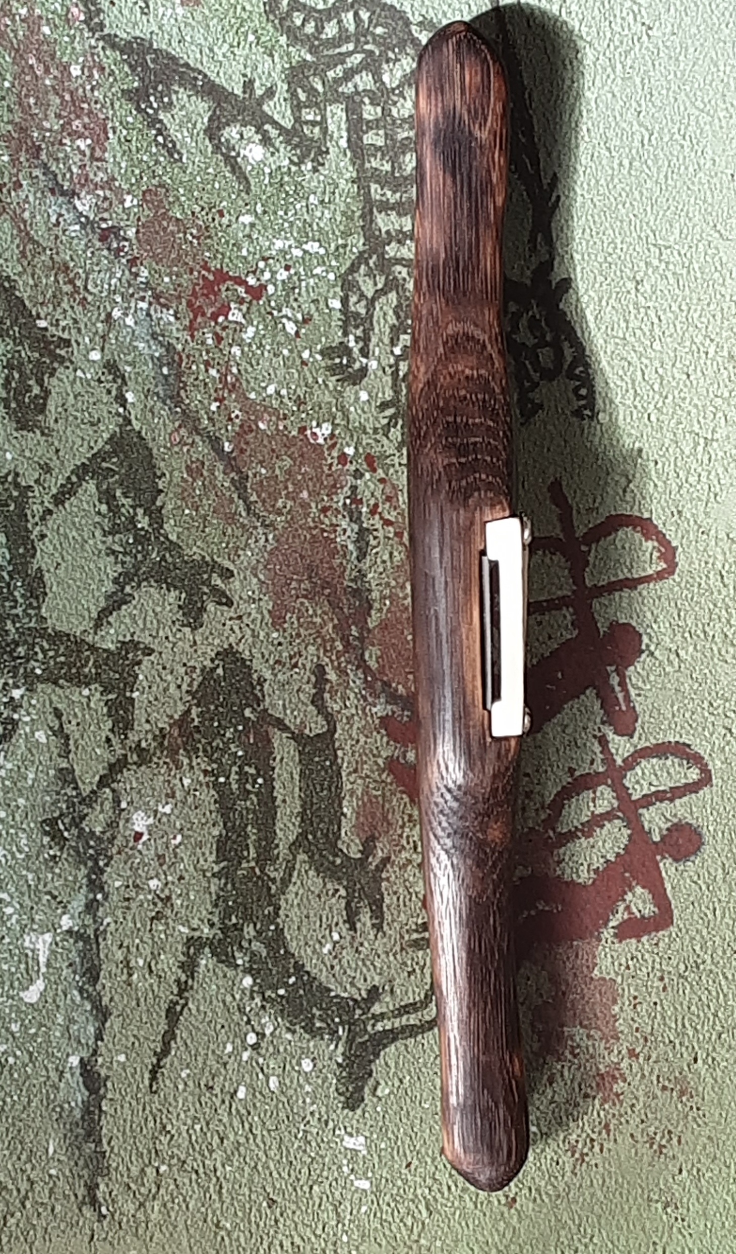

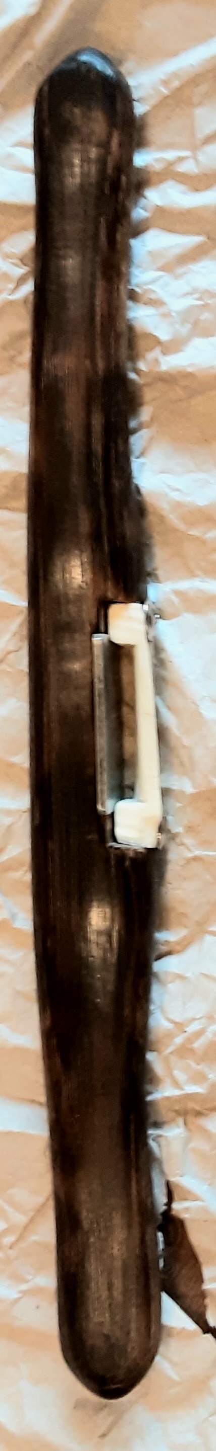

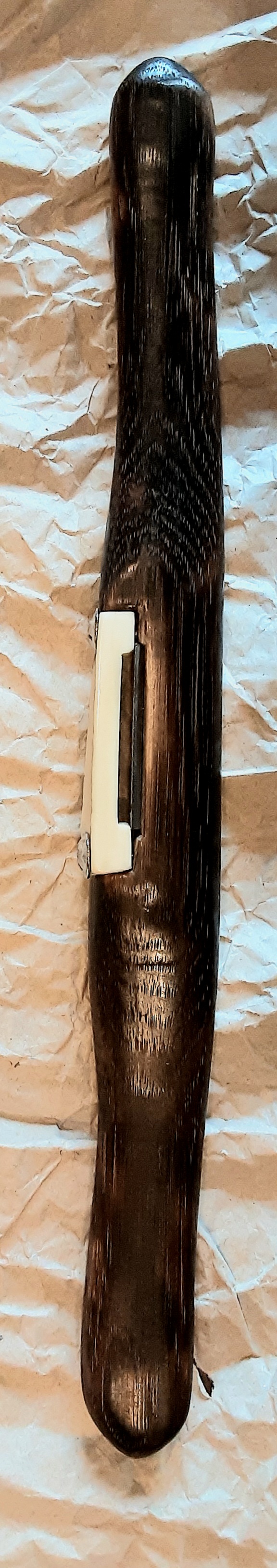

Und noch mal ein Modell mit einer etwas dickeren Klinge (3 mm). Die Ursprüngliche Fase von 25° ist im oberen Bereich auf 40° abgezogen. Die Klinge liess sich nicht wie eine Zieklinge schärfen, da sie zu hart ist. Es ist kein Grat angezogen. Schneiden bzw, Schaben macht das Teil wie ne Eins.
Das Hobelmaul ist aus nem Stück Knochen und der restliche Hobelkörper ist geflämmtes und geburnishtes Hickory ( auf den Bilder ist der Hobel noch nicht lackiert!). Das Hobelmaul ist ca. 3mm breit.
Selbstbau Bowyers Edge

Sieht super aus danke fürs zeigen. Nur noch geschätzte 23 Projekte, dann ist das bowyers edge dran bei mir

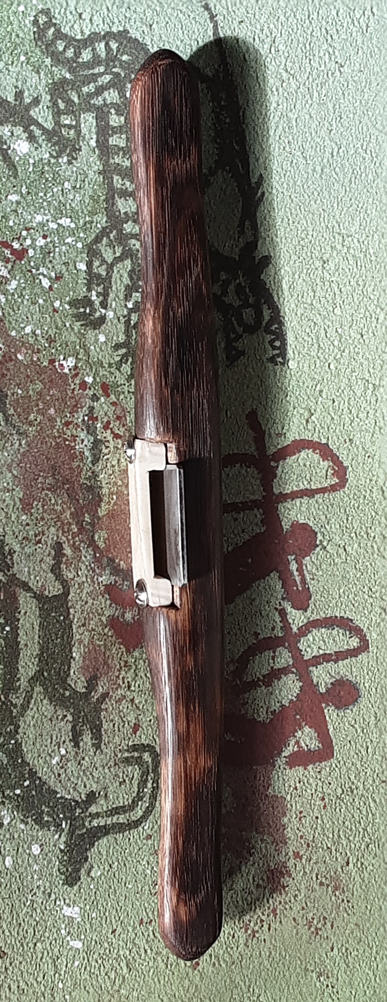

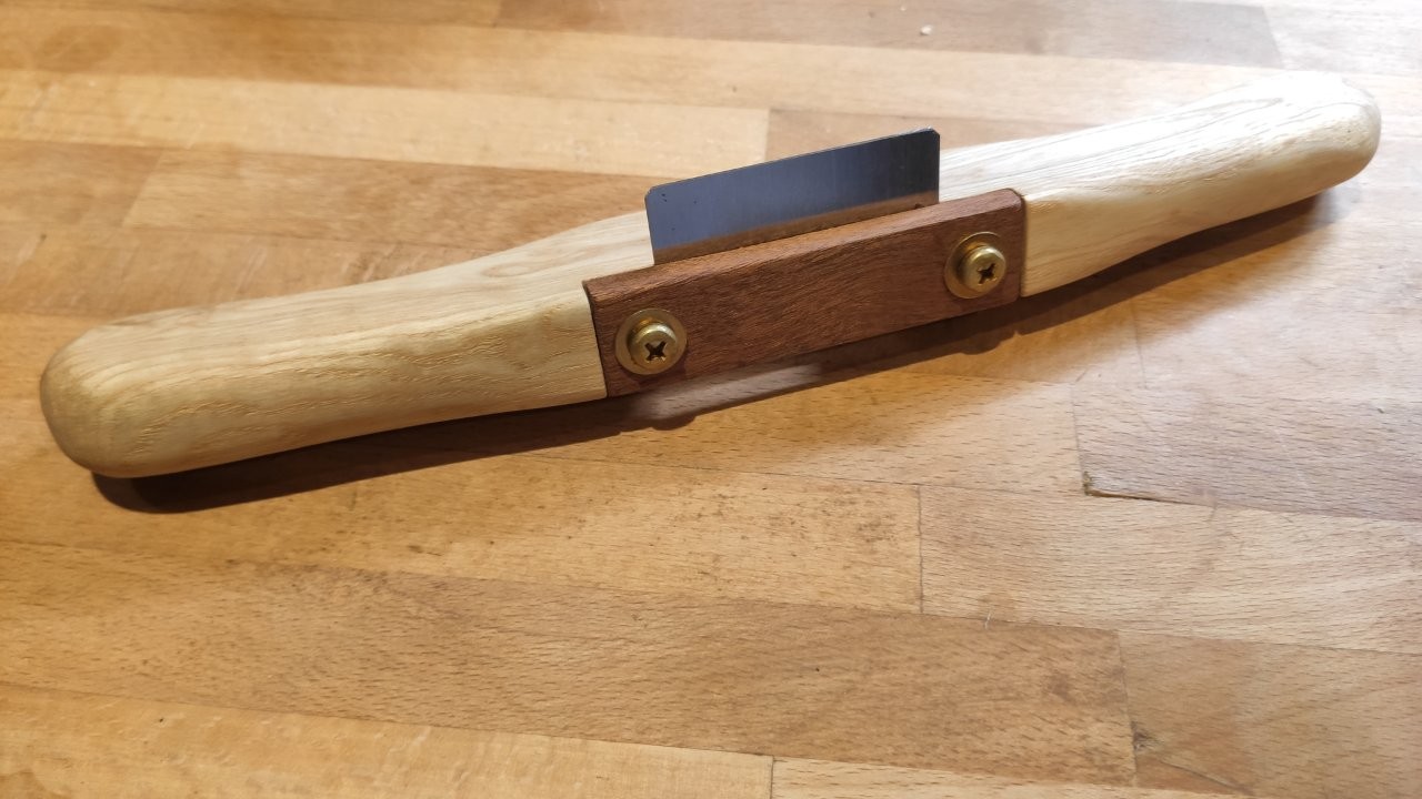

Moin in die Runde,
angefixt von Dean Torges' Buch und natürlich von dieser Diskussion hier habe ich mir auch eine Bowyer's Edge gebaut. Griff/Körper aus einem Garten-Eschen-Ast, Zwinge aus Mahagoni.
Klinge aus einer 0,7mm Ziehklinge, 40 x 60 mm.
45° Fase angeschliffen und abgezogen, leichten Grat angedrückt.
Das Ding schneidet schön und nimmt gut kontrollierbar Material ab, aber...
...das Geräusch bei der Arbeit ist fürchterlich!
Kein leises zischen oder meinetwegen auch fauchen, eher wie Fingernägel auf einer Tafel!
Klingen eure auch so schrecklich?
Oder liegt es an der dünnen Ziehklinge, die ins Schwingen kommt?
Ich wollte eine dickere Klinge nehmen, habe aber keine dickere Ziehlinge gefunden und wollte kein Hobelmesser opfern.
Auf dem nächsten Flohmarkt versuche ich mal eines zu finden...

Servus, sieht gut aus. Ich habe eine alte Klinge von einem billigen Einhandhobel genommen, die gibt es oft billig am Flohmarkt.
Meiner macht keine ungewöhnlichen Geräusche.

Saubere Arbeit und gute Idee mit den beiden "Zapfen" auf der Unterseite. So rutschst du nicht seitlich ab.
Zum Geräusch, ich vermute mal das das Mahagoni nicht vollumfänglich am Metall anliegt und die Ziehklinge dadurch ein bischen "frei schwingen" kann. Leg mal versuchsweise ein dünnes Stück Gummi oder ein ähnliches, dämpfendes Material zwischen Mahagoni und Ziehklinge und berichte dann.

Vielen Dank für euer Mitdenken und natürlich auch für das Lob.
Die Zapfen an der Unterseite (Messing-Abstandshalter für Rämchen einer Bienenbeute) sind eigentlich nicht als Führung gedacht, sondern als Klingenschutz - falls jemand das Werkzeug mal falschherum ablegt. Was mir natütrlich nie passieren würde...
Herzlicher Gruß aus dem sonnigen Kiel
Thorsten
Das probiere ich demnächst mal aus und berichte dann hier.
