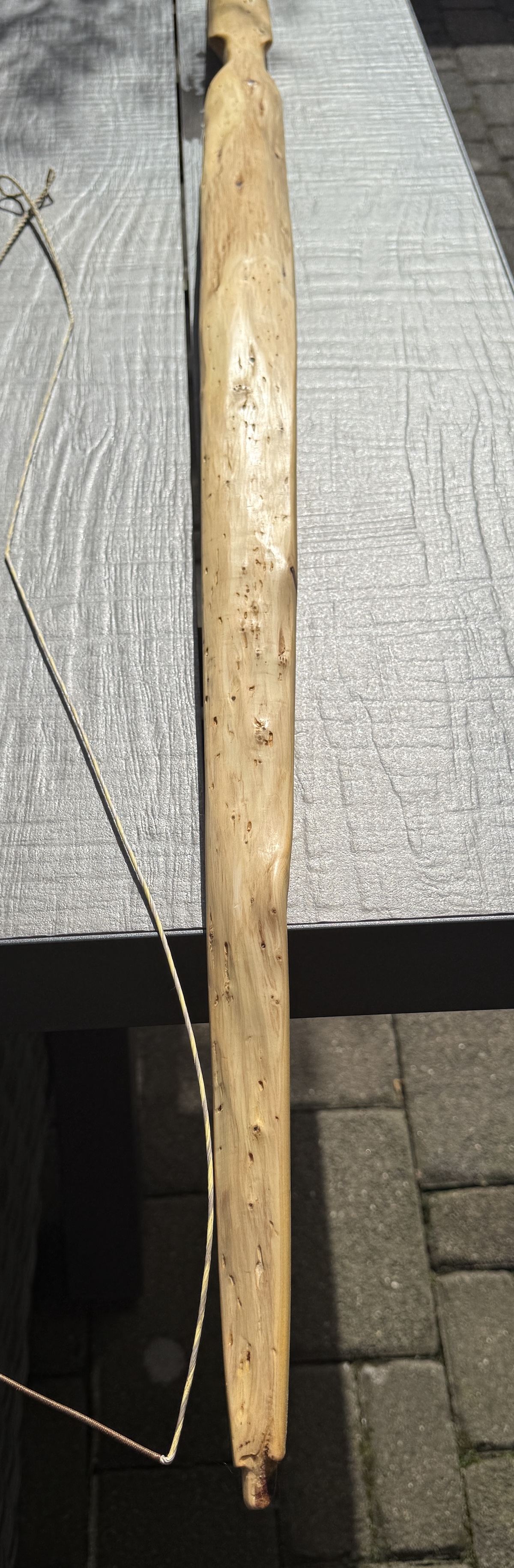

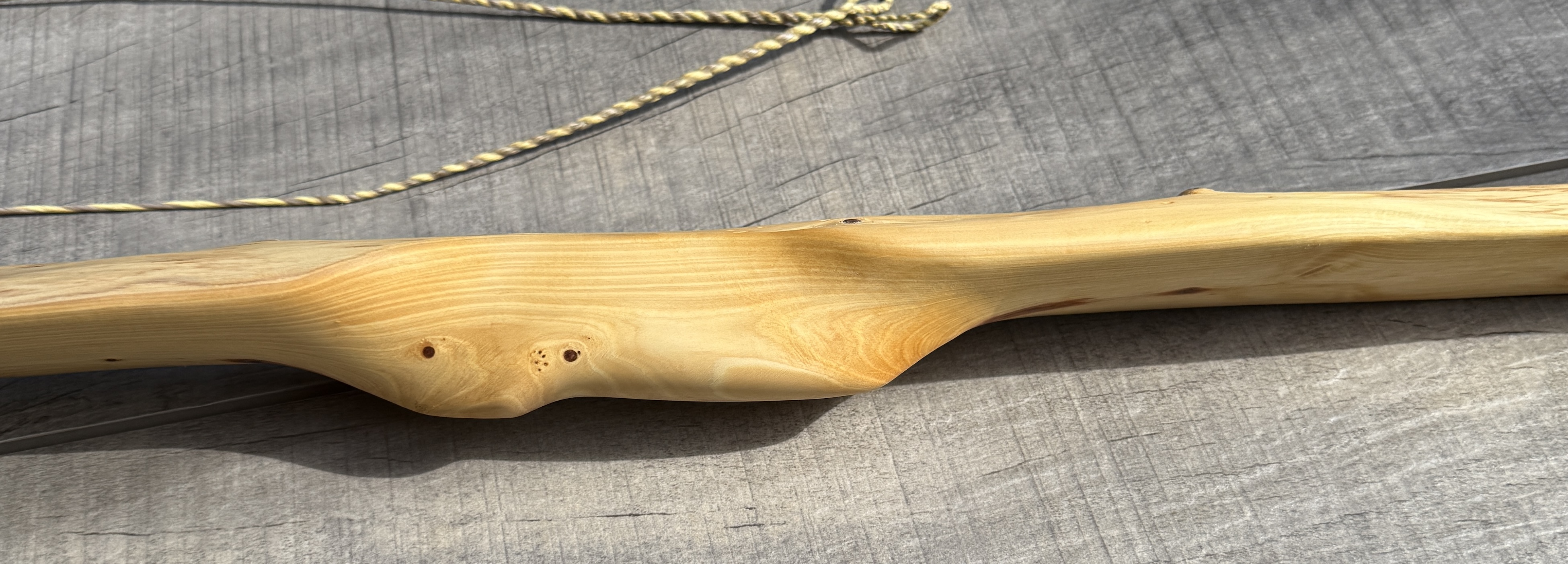

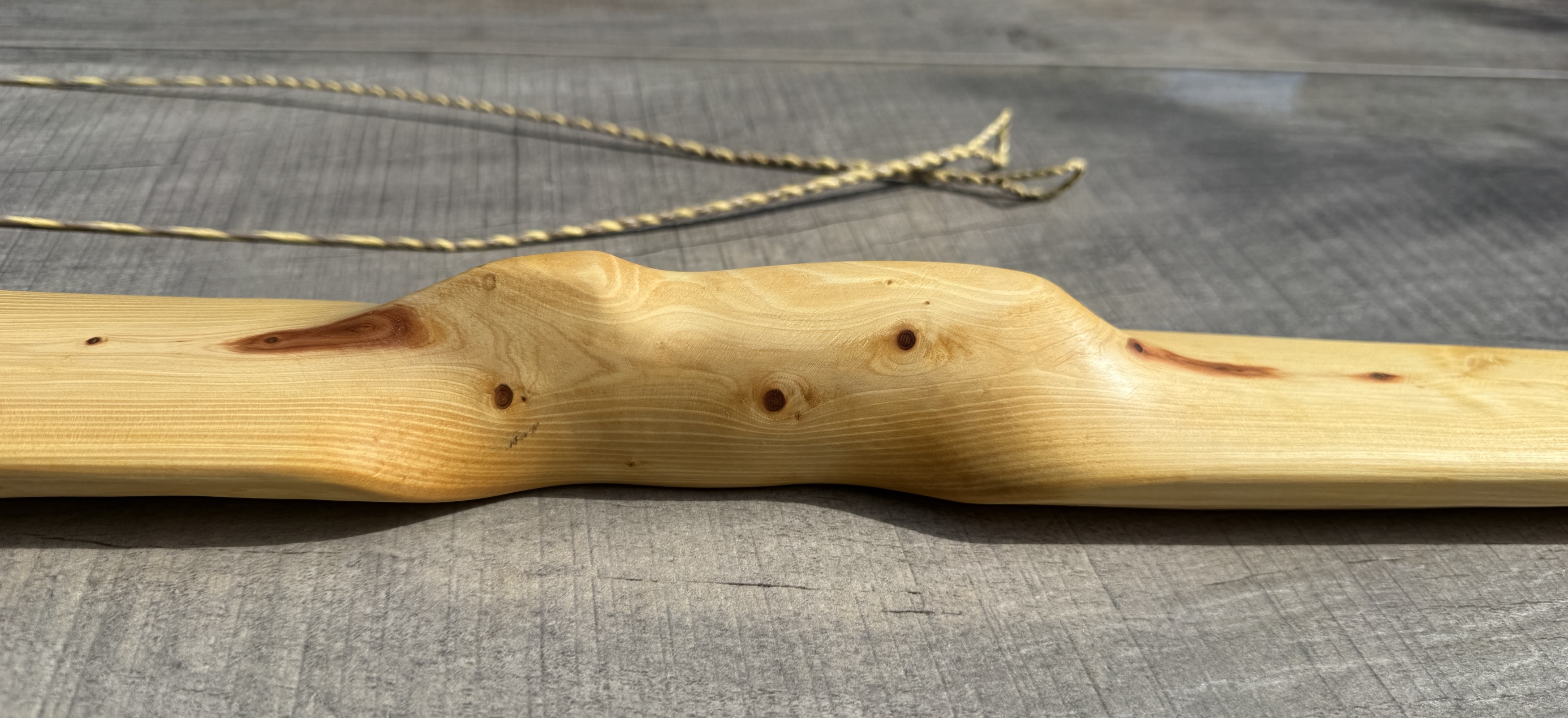

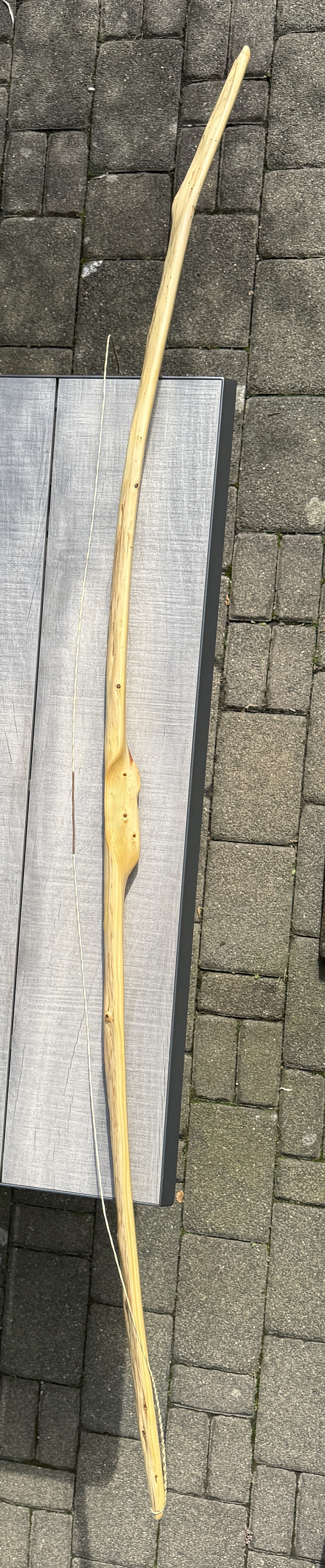

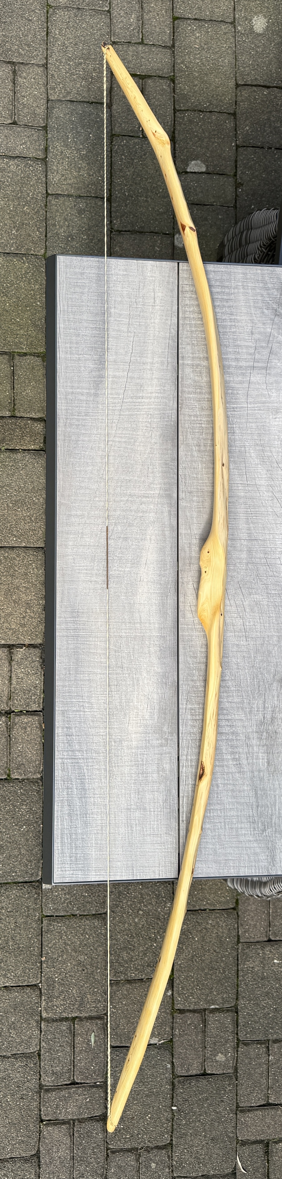

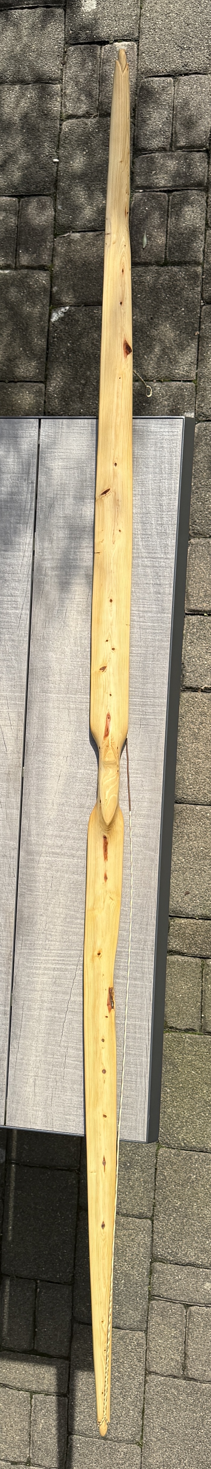

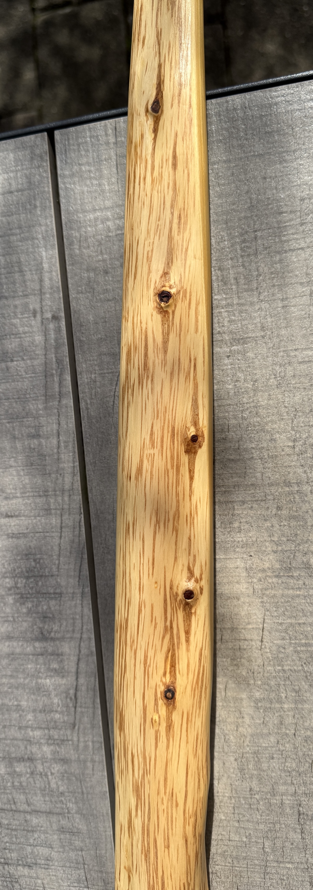

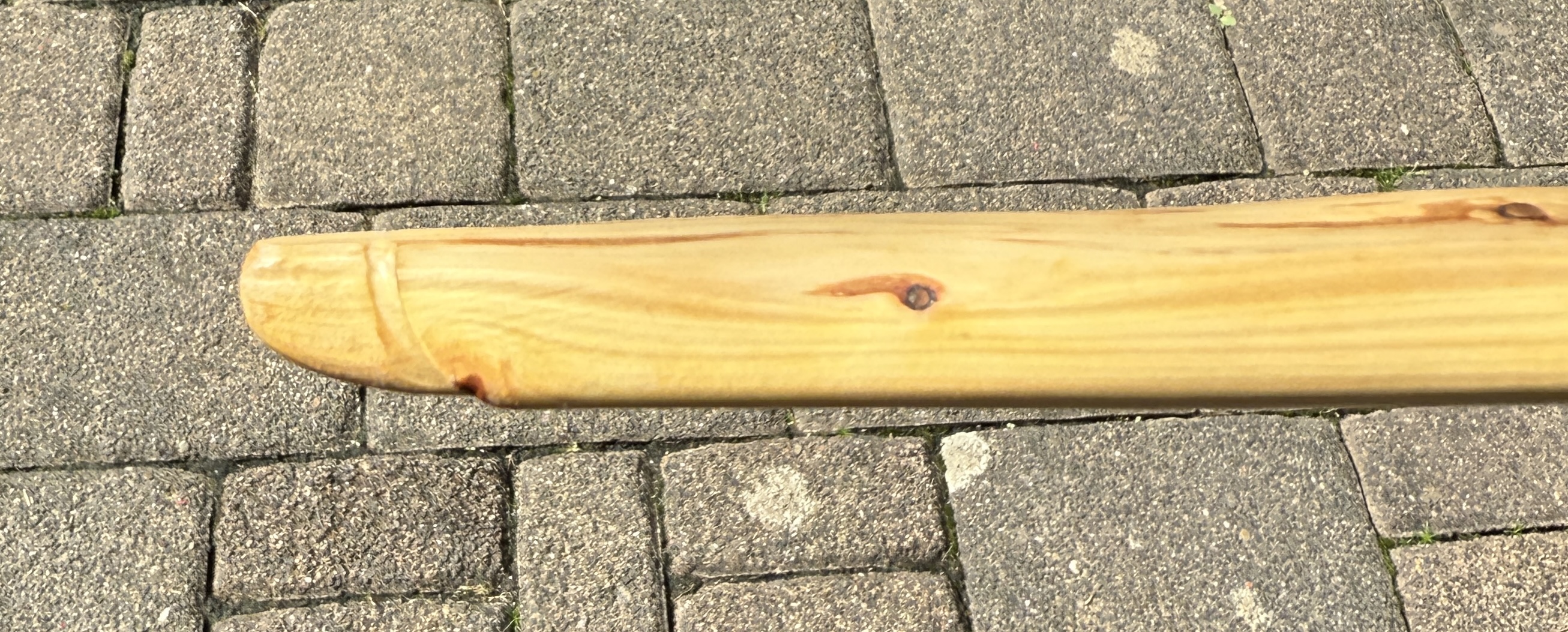

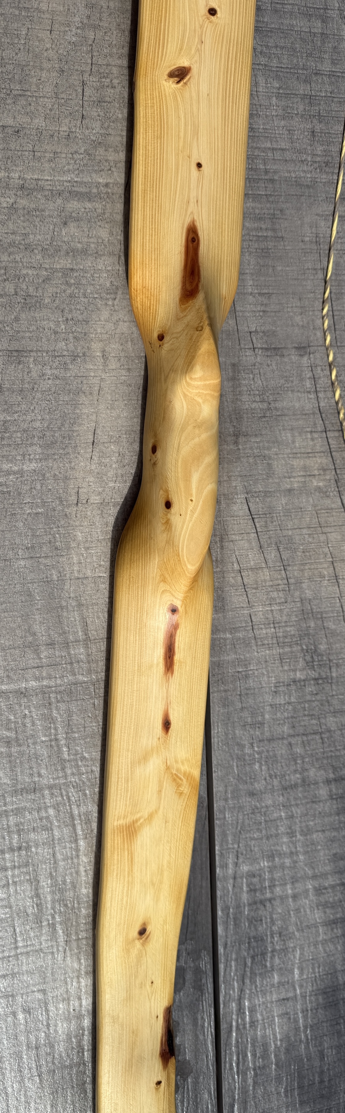

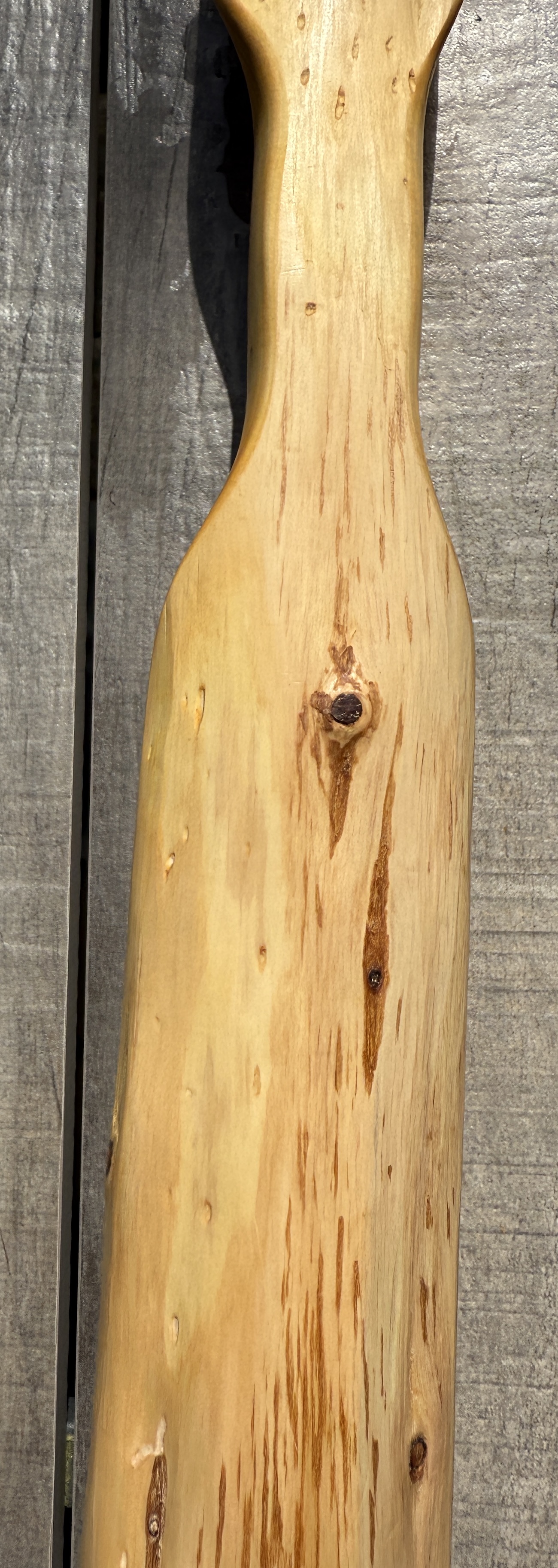

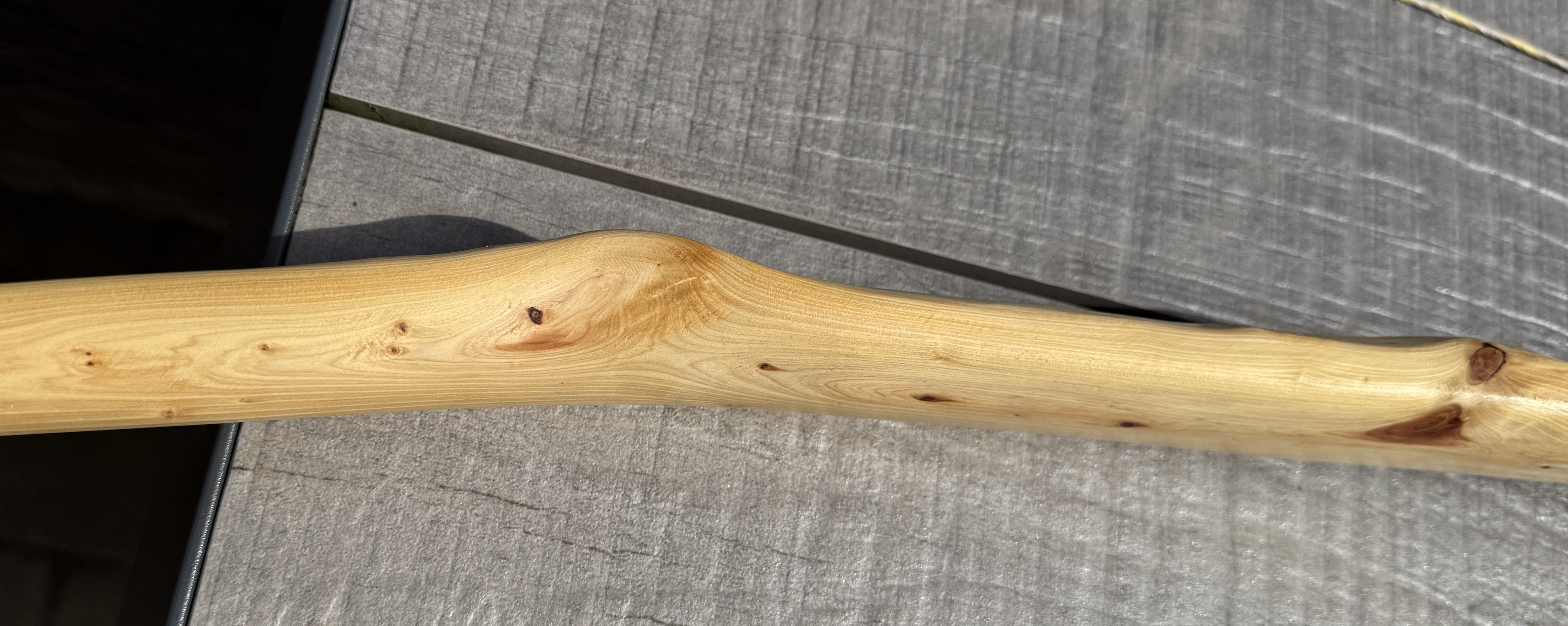

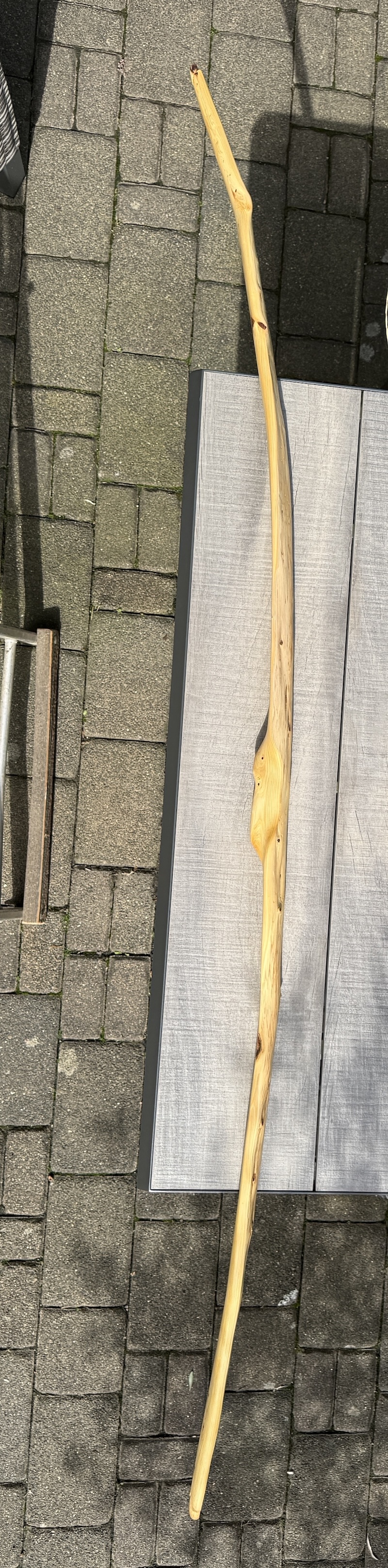

So, hier ein weiteres Exemplar aus Rocky Mountain Juniper (ich nehme das aufgrund von Hinweisen an, ohne Gewähr). Leider ist auch hier das Kernholz nur rudimentär vorhanden, dafür hatten aber einige Käfer starkes Interesse an dem Holz. Ich hab die Frassspuren nur grob mit der Ziehklinge eingeebnet, zum einen als weiteren Test für die Qualität des Holzes, zum anderen als optisches Feature. Das hier war der einzige Steve der einen leichten Knick und Äste hatte. Ausserdem habe ich noch eine Fehlstelle freigelegt. Man kann auf den Bildern noch ein paar Arbeitsspuren erkennen. Ich war da etwas schlampig, weil es wieder nur ein Testbogen ist. An den Fades 54mm, an den Nocken 19mm.
175cm (69 Zoll)
940g incl FF-Sehne
76@29
Ich hab die zuerste geschriebene Stärke 80@28 geändert, weil ich falsch abgelesen habe (es war nicht die 28 Zoll Markierung sondern die 30 Zoll auf die ich ausgezogen habe, aber das ist auf Dauer zu viel für den Bogen fürchte ich)

Krasses Zeuch. Dass der Rücken hält und das bei dem nicht gerade niedrigen Zuggewicht - sensationell!

Sieht toll aus.. 🥰
die Grifform ist g.e. klaut....😈🤣
Ich habe mal versucht die Familie der Zypressengewächse zu erforschen und aufgegeben...🙈🤣

Wirklich schön geworden dein "Testbogen".
Ich hätte nicht gedacht das ,wenn man sich den Rücken so anschaut, der so ein Zuggewicht mitmacht.

benzi hat geschrieben: 10.09.2025, 19:21 die Grifform ist g.e. klaut....😈🤣
Benzi,
hilf mir, ich stehe auf dem Schlauch / bin mir keiner Schuld bewußt. Wo habe ich das geklaut?
42
Beiträge: 8335
Hat gedankt: 695 Mal
Hat Dank erhalten: 138 Mal
Re: Testbogen 2
NEEE! Sorry, schlecht formuliert...ich habe sie von Dir geklaut, bzw erstmal die Bilder kopiert....😊

Sauberle, hast ja ordentlich was rausgeholt aus dem durchgefutterten Stückle
