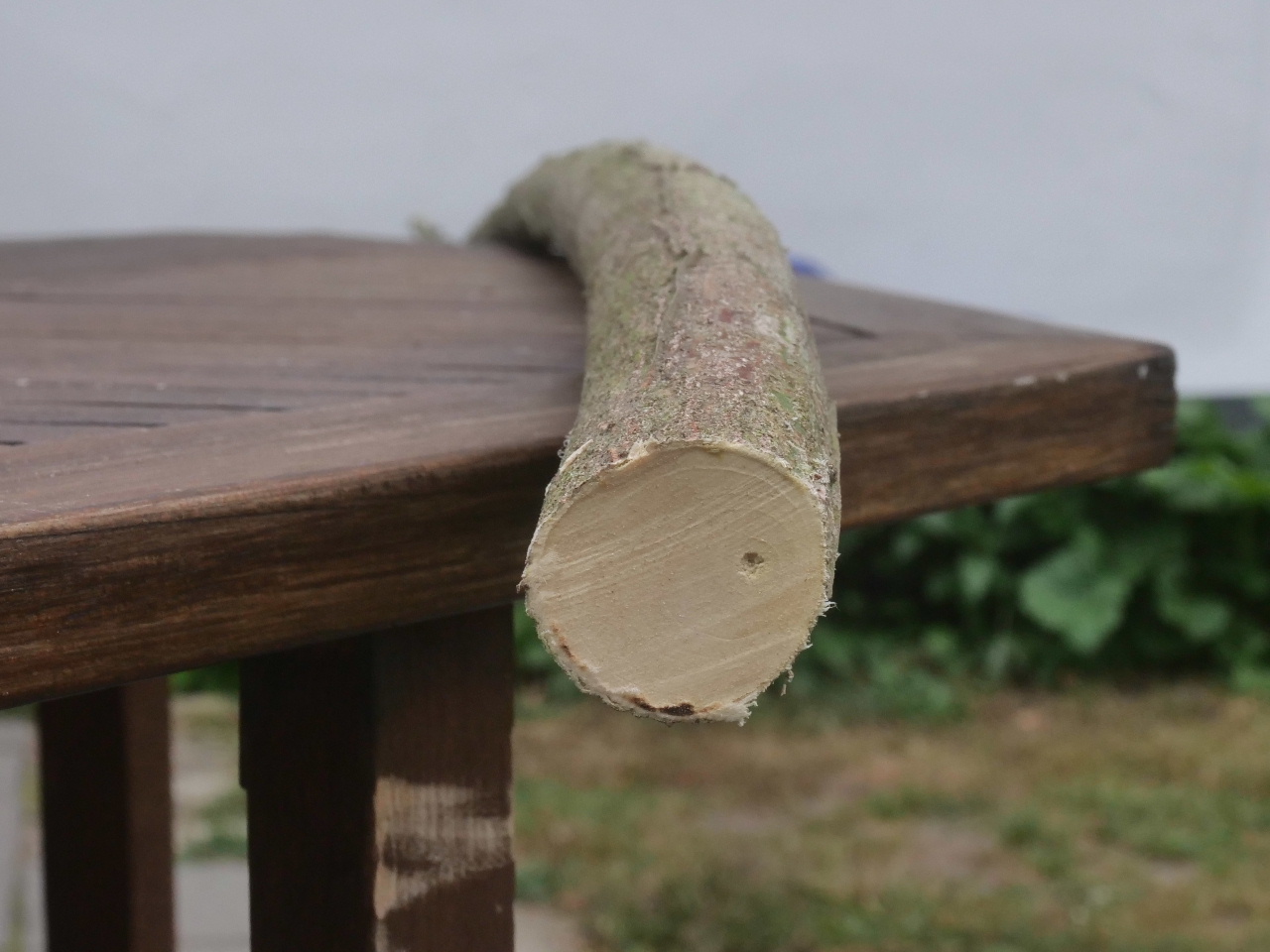

Nun also der zweite Bogen aus einem weißen Holz.
Während Ilex ein mehr elfenbeinfarbenes Weiß, junge Bäume auch ein grünliches Weiß, so besitzt Pfaffenhütchen eher gelb-weißes Holz.
Eine Maserung und auch Jahresringe sind nicht zu erkennen (Abb. 3).
Das Holz ist zäh, dicht und feinfaserig, lässt sich gut bearbeiten und auch schleifen und polieren. Es ist im Gegensatz zu Ilex weicher (also mittelhart) und auch leichter (spez. Gewicht 0,7 bei meinem Stück).
Von Freund Bernhard erhielt ich drei lange, schmale (max. 40 mm Durchmesser) Stäbe, von denen ich die zwei dickeren im Griff zusammen spleißte.
i
i

Also ich seh da n angeschnittenen Jahresring rechts neben der Schrift

Ja, in der Tat, aber insgesamt schwierig zu erkennen. Ausnahmen bestätigen die Regel!
