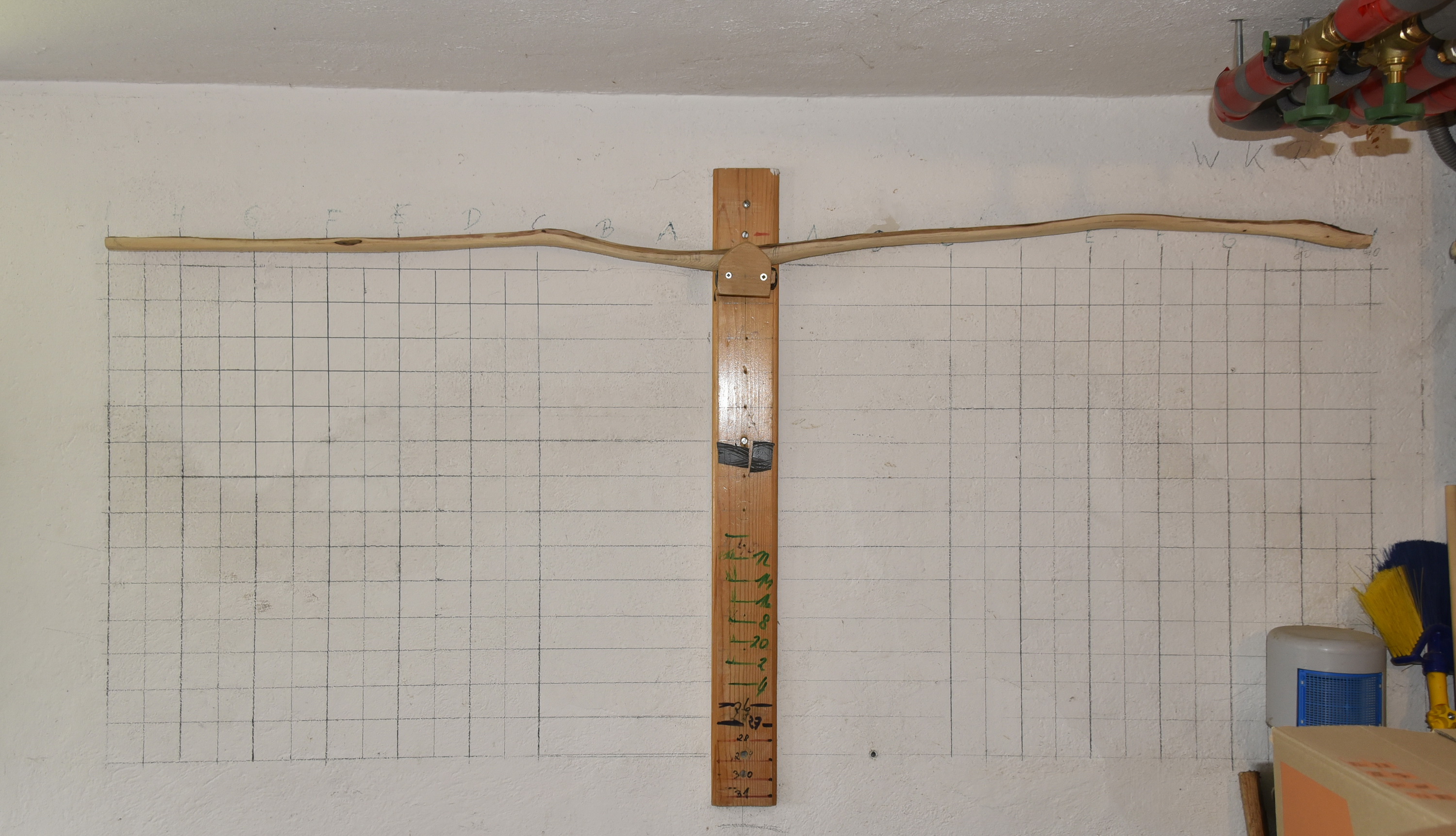

Servus, brauche wieder mal Hilfe bei der Holzbestimmung.
Da der Stave schon ewig bei mir liegt habe ich vergessen welches Holz es ist. Ich vermute mal Kornellkirsche, bin mir aber unsicher.
Der Stave ist auch extrem krumm, Weitermachen oder aufgeben? Bitte um Tipps zum Tillern.
Links WA Mitte hat er eine gammelige Stelle. Momentan 174 cm lang und so um die 30# bei 18".

Wenn Du ihn links im mittleren Drittel zum Biegen bekommst.... das wäre mein Weg....

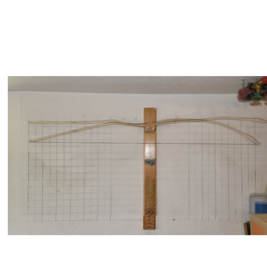

Wildes Ding!
Links passiert allgemein noch nicht viel. Rechts dafür viel zu viel so bei 1/3 /Hälfte ab Fadeout find ich. Zwei Overlaybilder zur Illustration:
Kornelkirsche könnte hinkommen. Sicher zu sagen schwierig, find ich.

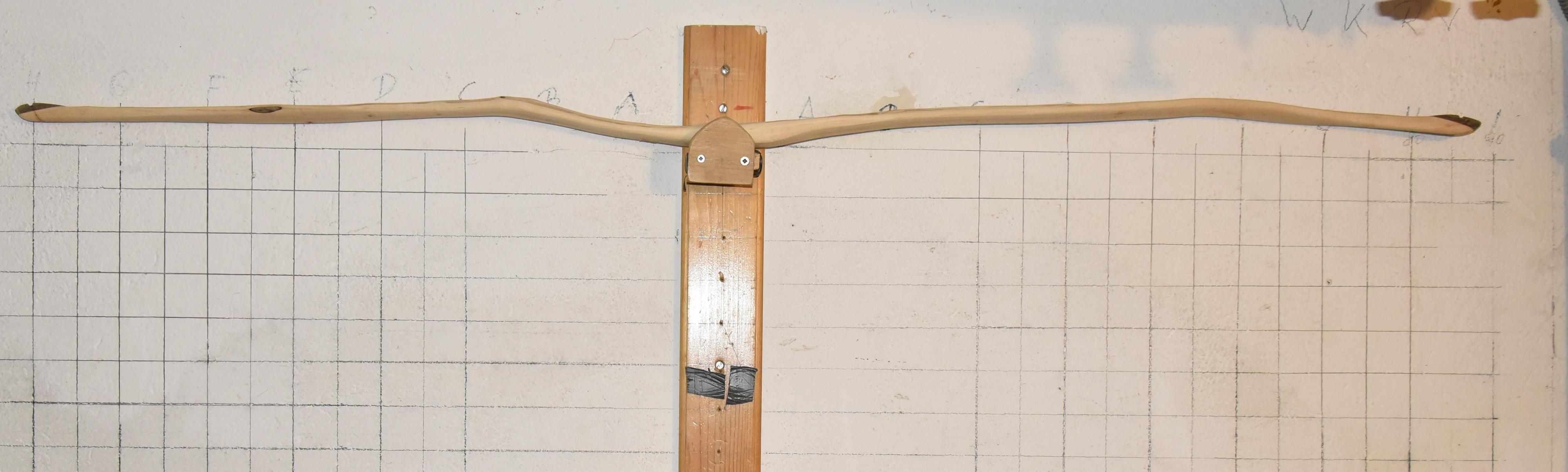

Die Enden etwas gekürzt und den linken WA geschächt.
Die krumme Kornelle will doch ein Bogen werden?
Wie ist die Meinung zum Tiller?
Linker WA in der WA-Mitte eine grosse gammelige Stelle, da muss er etwas steifer bleiben.

Momentan 164 cm, WA fade out 3x2 cm, bei 20“ hat er jetzt 40#.
Entweder hab ich eine schwache Kornelle oder es ist etwas anderes? Eventuell Schwarzdorn? Weissdorn.
