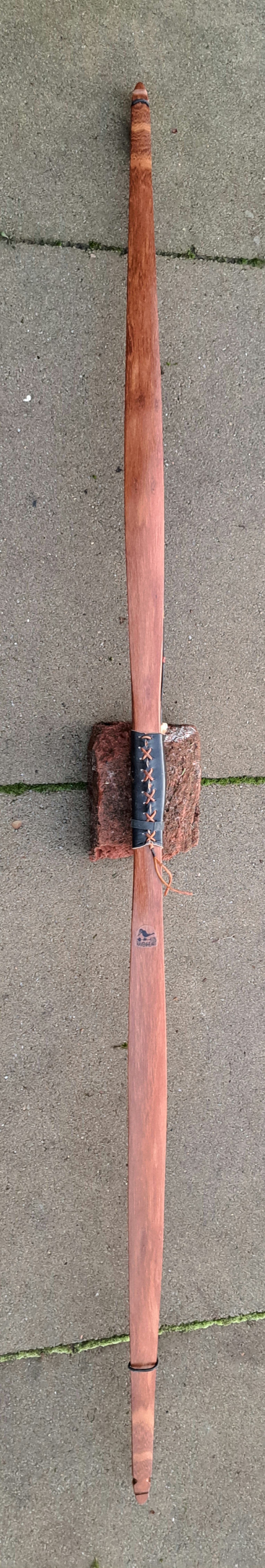

Bilder "kleiner Indianer", Osage, NtN 1,38m, 60#@26"
Linsenförmiger Querschnitt, fast steifer Griff
Bauchansicht, Breite Seitenansicht, Dicke Rückenansicht Gespannt Rabe
PS: man erkennt an den stehen gelassenen, gewachsenen Overlays, dass ich beim Bau noch Angst hatte, die Sehne könnte die Enden beschädigen. Würde ich heute weg lassen.... Baujahr 2002/3

Natürlich muss das V im nichtbiegenden Bereich liegen, also Griff und Fadeouts. Und es muss so liegen, dass man die Klebelinie, also das V, am Rücken und Bauch sieht. Dann ist das auch bei Selfbows kein Problem. Selbst ein einfacher Diagonalspleiß reicht völlig aus...
Beispiel: Esche, 40#@28"
