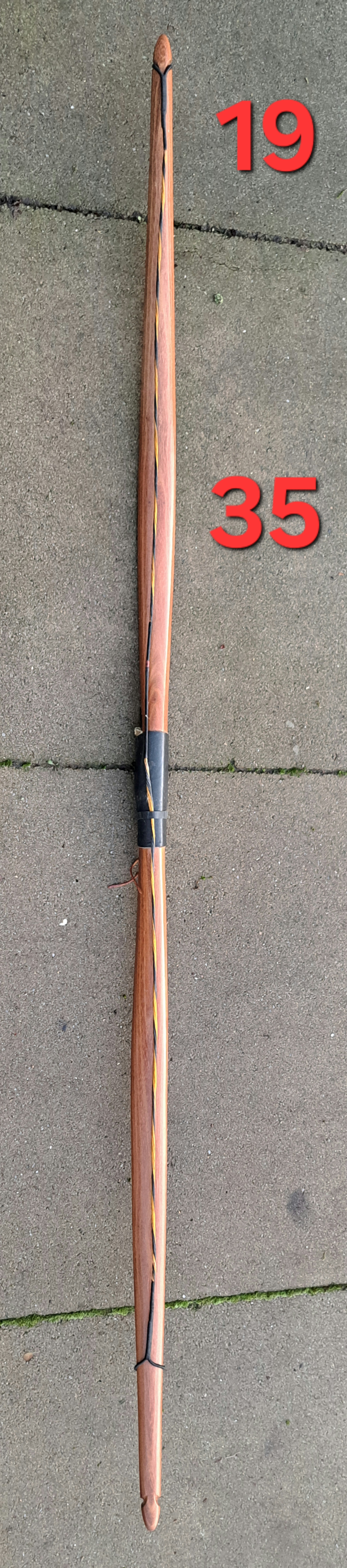

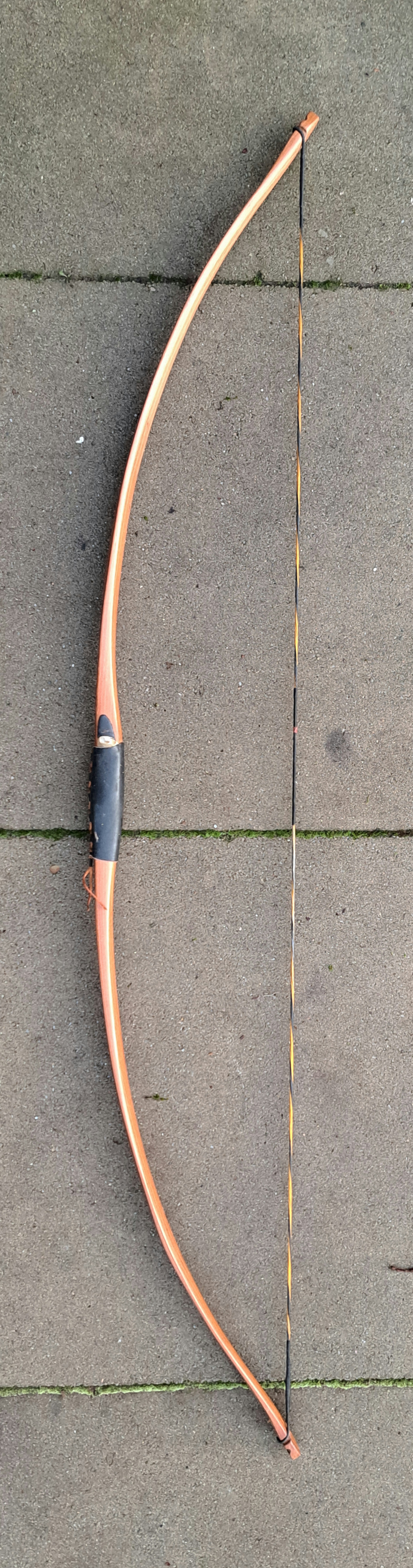

Natürlich muss das V im nichtbiegenden Bereich liegen, also Griff und Fadeouts. Und es muss so liegen, dass man die Klebelinie, also das V, am Rücken und Bauch sieht. Dann ist das auch bei Selfbows kein Problem. Selbst ein einfacher Diagonalspleiß reicht völlig aus...
Beispiel: Esche, 40#@28"
Rückenansicht
Gespannt

Erstklassiger Spleiß, den sieht man kaum 👌🏻.
