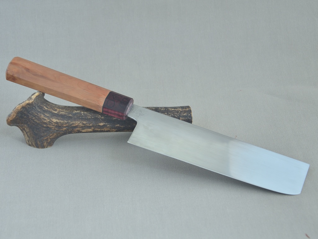

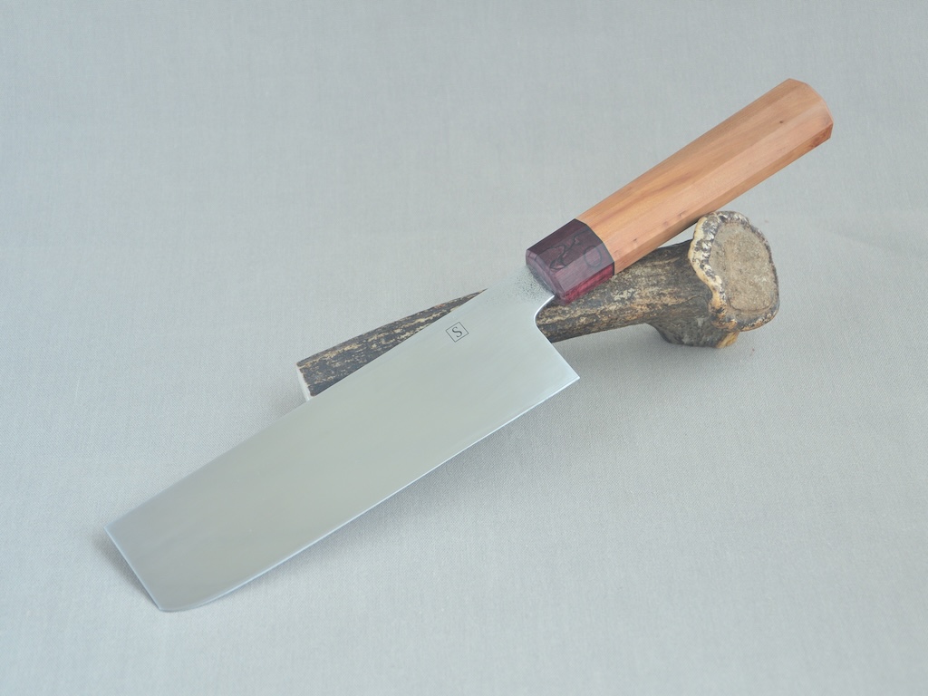

Hallo Messermacher,
So dies ist wohl mein letztes Messer für 2025. Produktiv war das Jahr nicht, ich habe nur zwei Messer fertig bekommen. Ansonsten kam mir diese Jahr immer was dazwischen und wenn ich ehrlich bin hatte ich im Sommer keine Lust auf meine Werkstatt. Ich war da lieber auf dem Wasser segeln.
Zwar habe ich noch einige Projekte am laufen aber vorzeigbar ist da noch nichts.
Mir fehlt noch ein leichtes Nakiri bei meinen Küchenmessern also habe ich „auf die Schnelle“ eines für mich gemacht.
Der Stahl, SB1 ist mein goto Stahl für Küchenmesser, am Rücken 2 mm dick und dann dünn ausgeschliffen. Auch ist die Klinge mit 50 mm etwas breiter als ein klassisches Nakiri
Der Wa-Griff ist Resteverwertung. Ein Stück Birne und für die „Zwinge“ gestockter Ahorn rot eingefärbt und stabilisiert.
Hier die Daten:
Stahl: SB1
Griff: Birne und Ahorn
Gesamtlänge: 305 mm
Klingenlänge: 165 mm
Klingenhöhe: 50 mm
Klingendicke: 2 mm am Erl auf fast Null auslaufend
Gewicht: 161 g
So ich hoffe es gefällt. Kritik und Anregungen sind wie immer erwünscht.
Danke fürs Schauen.
Roland

Hallo Roland, wieder mal äußerst gelungen in Auswahl der Materialien, dem Design und der Ausführung.
Danke fürs Zeigen!
