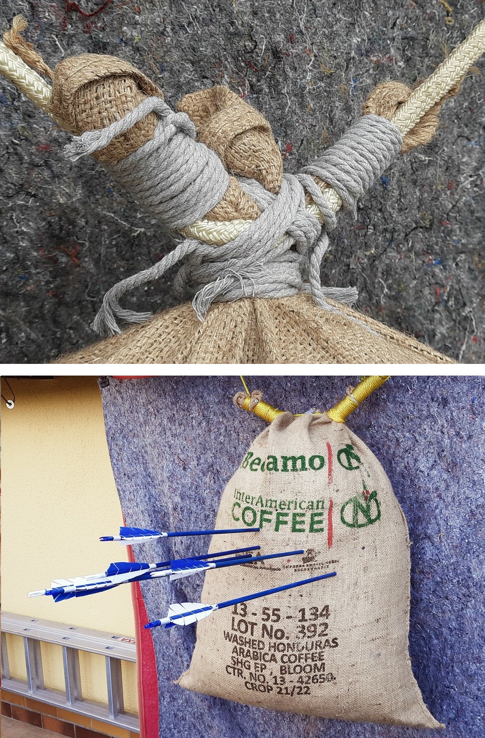

Der Klassiker unter den "Do-it-yourself-Zielen" ist wohl auch immer noch der gefüllte Jute-Sack.
Ich habe meine Jutesäcke (8 Stück) bei Ebay erworben; davon vier behalten und vier nach Österreich weiter veräußert. Aus den vier Jutesäcken habe ich zwei Schießsäcke gebaut (Säcke doppelt genommen)
Gefüllt habe ich sie mit sauberen Folieverpackungsresten, Schaumstoffstückchen, Zwiebel- und Kartoffelnetzen und Heu- und Strohrollenumwicklungen von der Pferdezüchterin im Ort. Das ganze immer wieder gut stopfen, auch besonders die Ränder, und zum Schluss zubinden. Prallen zuviele Pfeile ab, dann ist der Sack zu straff gestopft oder der Bogen für die Sackfüllung zu schwach. Dann etwas Füllung rausnehmen. Im umgekehrten Fall genau andersherum verfahren.
Da die Pfeile die Füllung bei jedem Schuß nach hinten verdichtet, bildet sich irgendwann ein Bauch im Sack nach hinten (letztes Foto unten). Ich wechsele also von Zeit zu Zeit immer mal die Seite, auf die ich schieße.
Generell hält so ein Sack durch die groben Gittermaschen relativ lange. Aber Achtung: Nicht unbedingt geeignet für historische Pfeilspitzen, die wirken beim Rausziehen wie Widerhaken. Allenfalls der große Nadelbodkin geht, aber ratsam ist das auch nicht unbedingt; dem Sack zuliebe.
