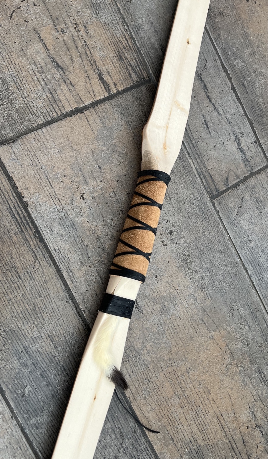

Heute hat die späte Traubenkirsche noch eine Pfeilanlage aus Rohhaut und einen Ledergriff bekommen. Der Bogen schießt sich nämlich traumhaft und ist ziemlich flott.
Beiträge: 6816
Hat gedankt: 281 Mal
Hat Dank erhalten: 412 Mal
Re: Saplingbow 17, 2025, Chirurg, Wacholder, Wildkirsche, Hasel, Holunder, Späte Traubenkirsche
Das passt sehr gut dazu.

Ja farblich toll zum Bogen passend, die Rinde am Bogen sieht gut aus.
