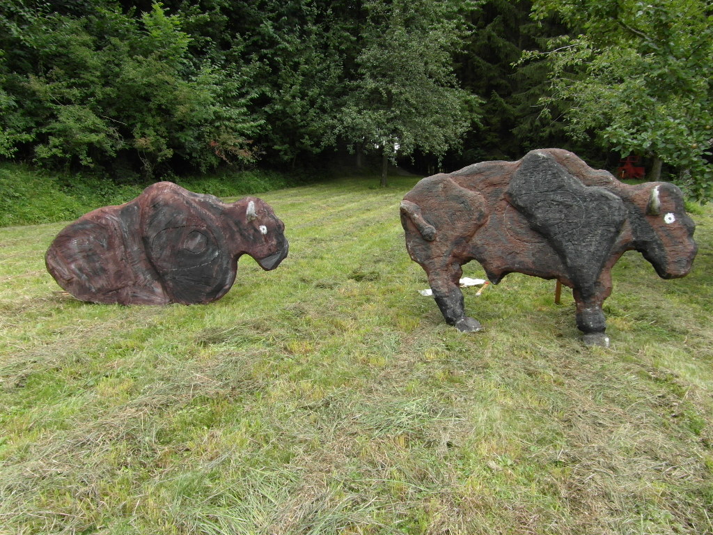

Beide nur aus Abfall Ethafoam gemacht sind schon 10 mal auf einem 3-D Turnier gestanden...

Mit was hast die angemalt?

Abtönfarbe mit ganz wenig Spüli gemischt, Ethafoam mit der Rubbelscheibe der kleinen Flex aufgerauht, dann angemalt und wenns trocken ist mit Imprägnierspray (paar Euro im Supermarkt) gut einsprühen....dann blättert die Farbe nicht ab beim Pfeile ziehen.

alfred33 hat geschrieben: 06.01.2026, 10:26 SAM_1534.JPG
alfredle
Mit HLP geklebt?
Wow sehen klasse aus. Bemalen scheint aufwendig...
