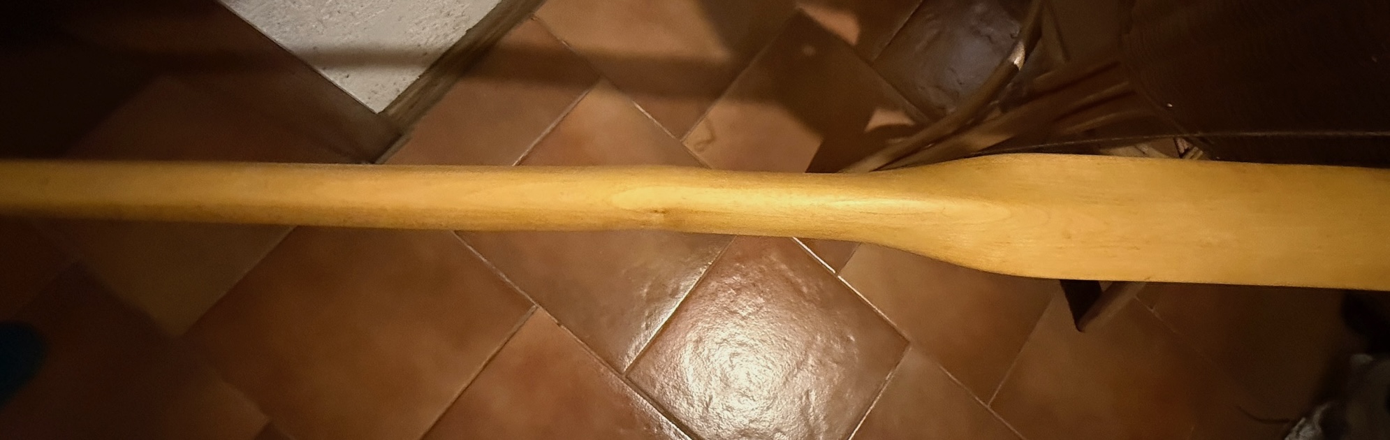

Heute in der Morgensession habe ich den Griff weiter ausgearbeitet und das Profil grob angelegt.

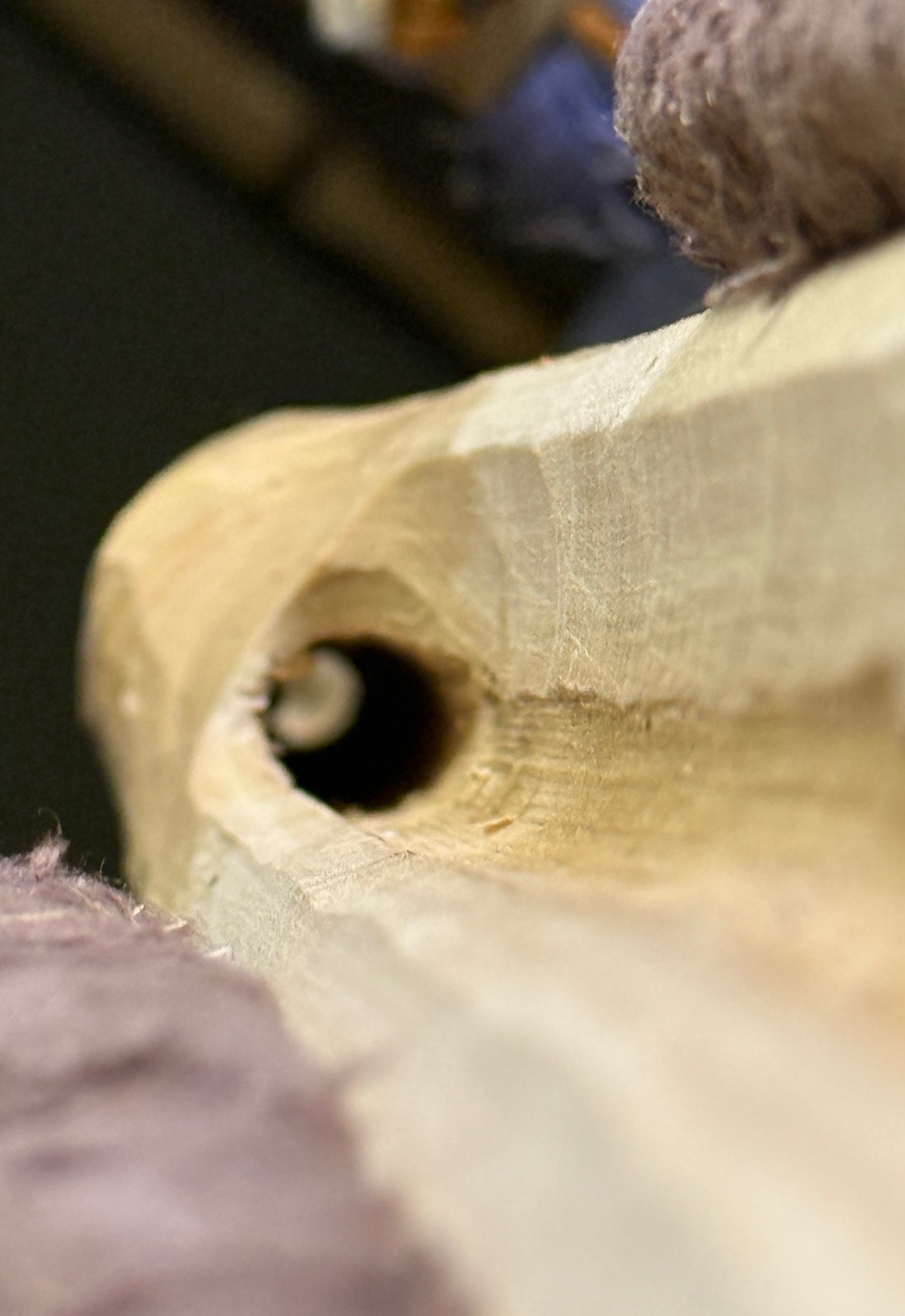

Ausserdem habe ich den Markkanal mit dem Rundeisen erweitert. Der Sapling hat einen so hohen Rücken, da werden mir die Wurfarme sonst zu schmal. Ich werde also Richtung HLD gehen. Ein HLD-Mölle also. Mal schauen. 1532g.

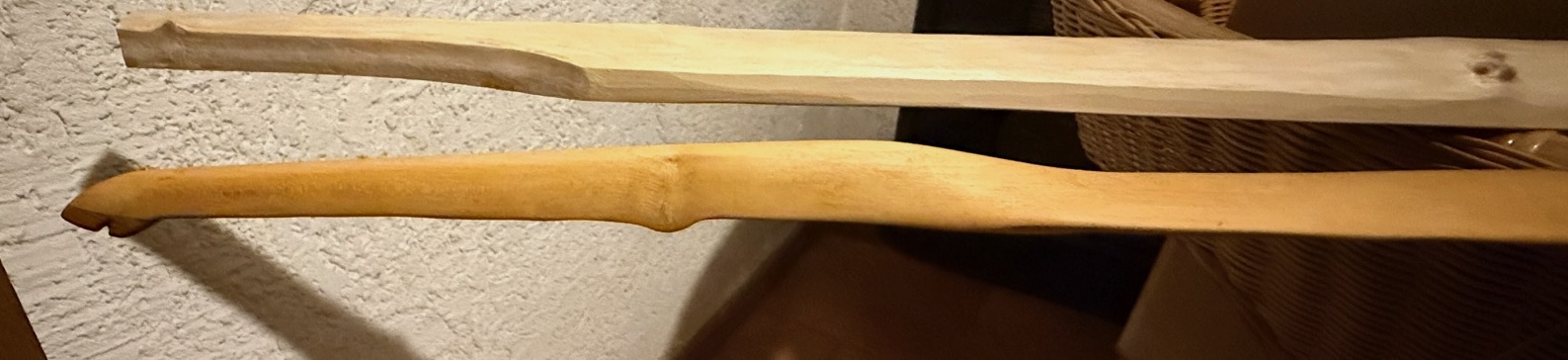

Heute habe ich die Nadel-Kontur angelegt und das abgesägtes Endstück gespalten.
Die Stücke brauche ich evtl. um die Fadeouts bei den Nadeln zu verstärken.
Gewicht 1432g.

das Loch, 13mm
das Loch, 13mm

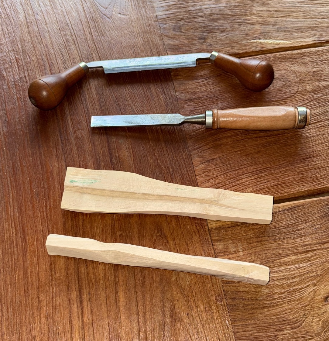

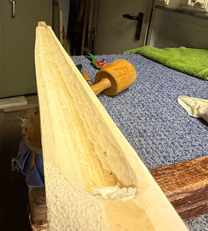

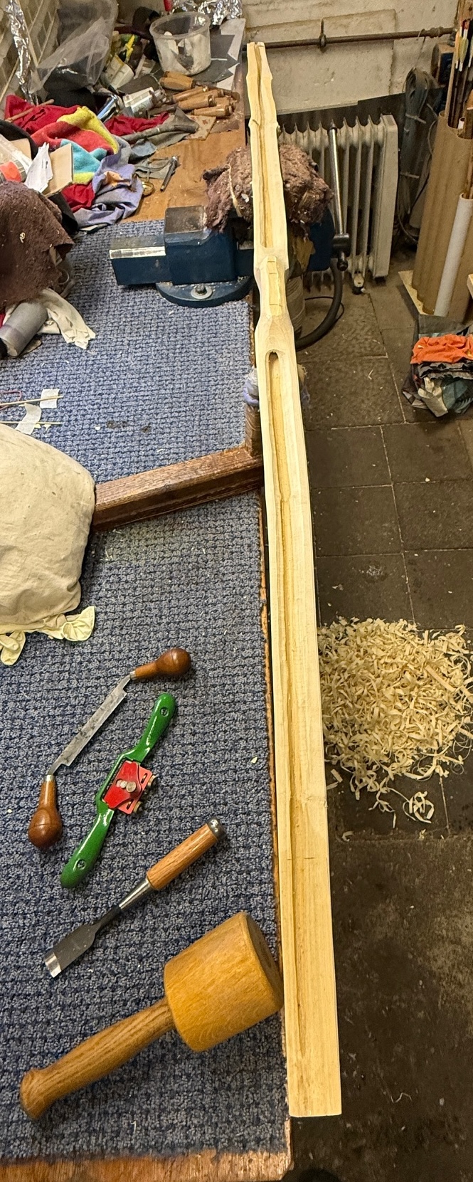

Ich habe die Dicke der WA auf 25mm runtergearbeitet, den uWA schmaler als den oberen gemacht, das HLD weiter bis auf den Markkanal runtergearbeitet und noch ein wenig am Griff geraspelt. Ich habe den Kanal im Griff mit Tempo ausgestopft damit der möglichst nicht reisst. Noch hats keine Risse, aber er verdreht sich ganz leicht im Uhrzeigersinn. Gewicht: 1250g.
Bilder kommen gleich, ich muss erst Schnee schippen.
der Holler mit den benutzten Werkzeugen

Heute habe ich es geschafft den Holler nicht zu bearbeiten, dafür habe ich die Reststücke schon mal grob in Form gebracht.
Reststücke für die Nadelfades

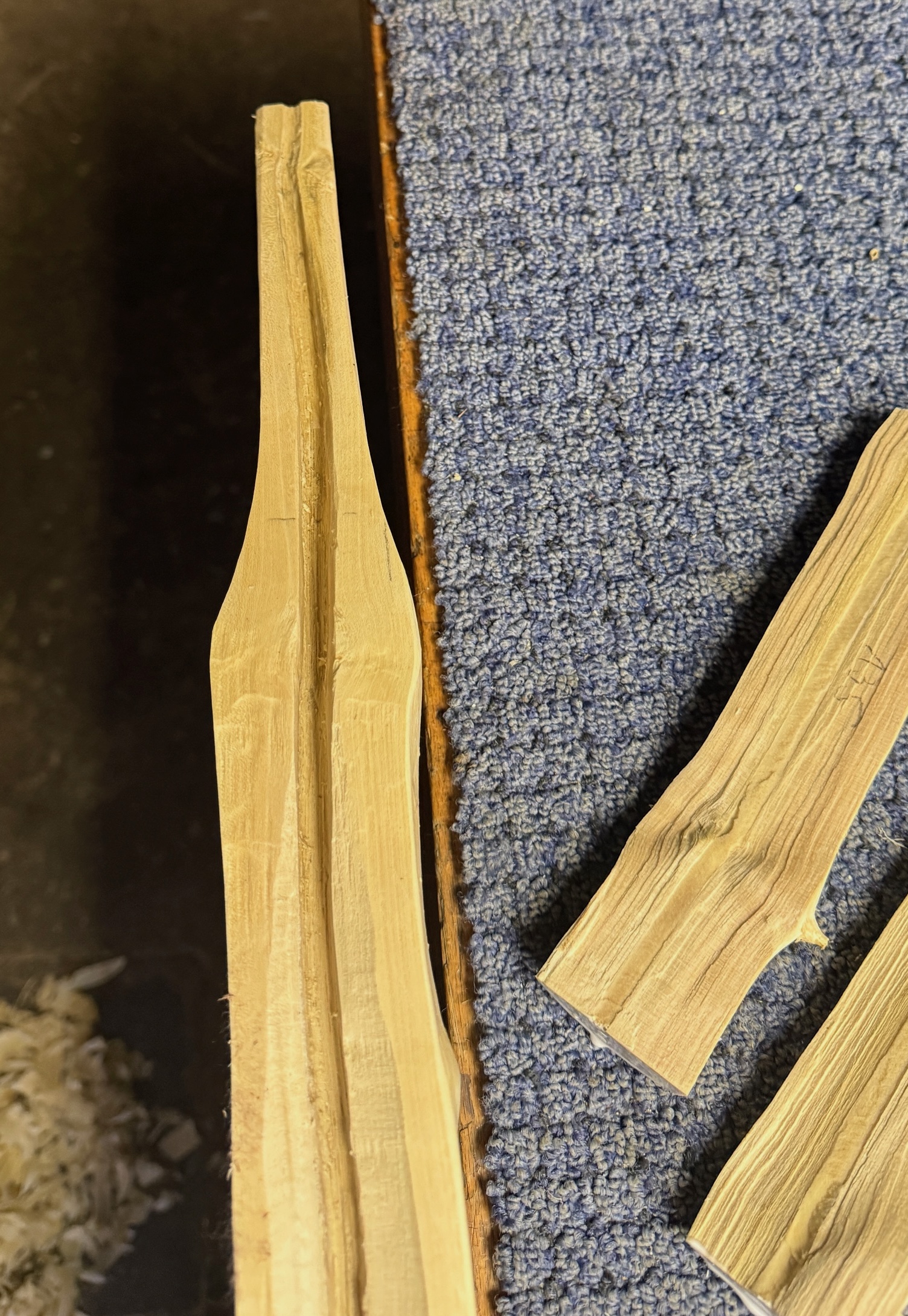

Vielleicht ist Fadeout ja nicht die richtige Bezeichnung. Ich meine den Übergang vom Wurfarm in die Nadel.
Da brauchts halt ein wenig mehr Dicke für die Nadel und der Markkanal macht das bei meinem Sapling zunichte.
Ergo aufdicken mit den Reststücken.

Ich habe weiter am HLD gearbeitet. Leider ist der Markkanal in Bereich der Nadel unten aussermittig, was das einpassen der Aufdickung schwieriger machen wird.
Gewicht: 1150g. Noch viel zu schwer, auch wenn er sich beim bearbeiten schon viel trockener anfühlt.
