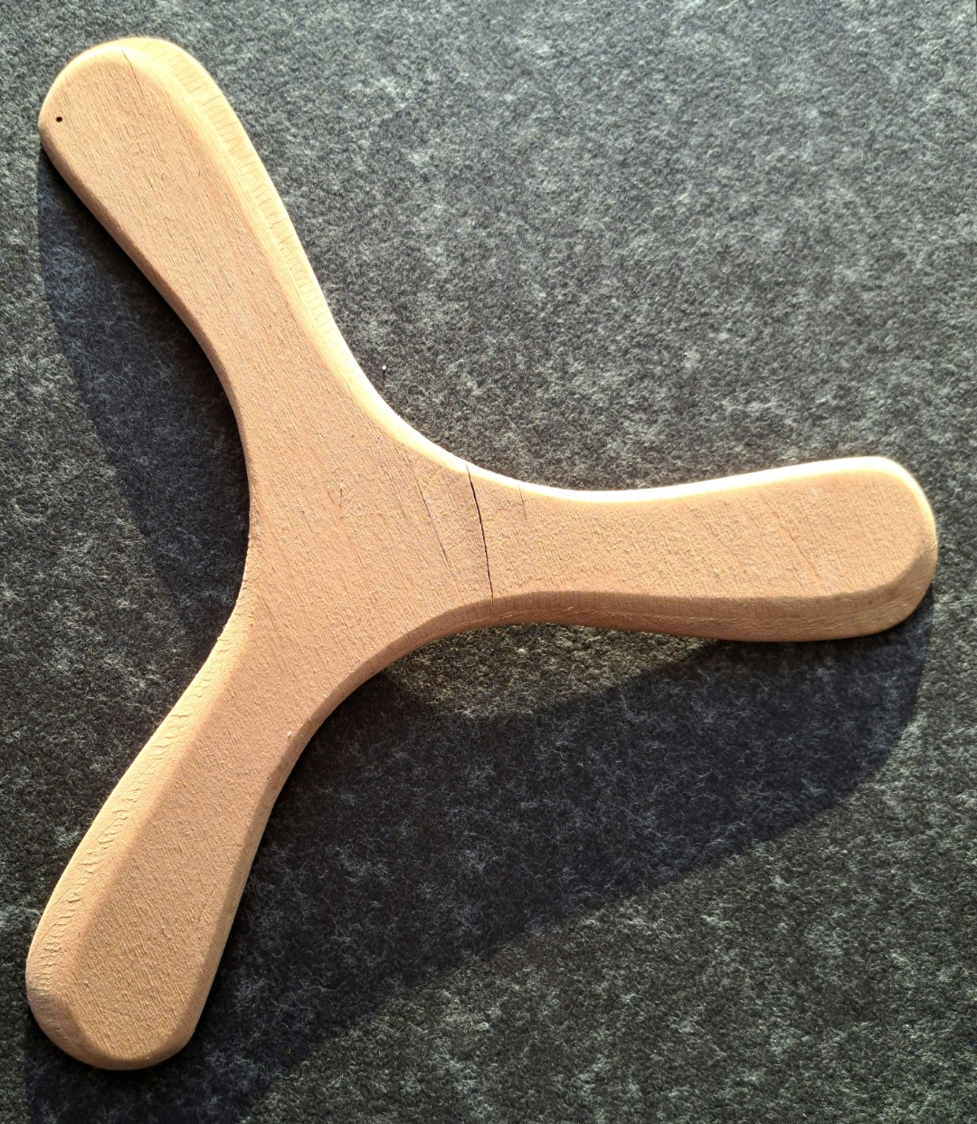

Ich habe auch schon Bumerangs gebaut, auch solche, die präzise zurückgekommen sind.
Und ich möchte mal widersprechen.
Beim Bumerangbau geht es ausschließlich um Aerodynamik, also um Formgebung. Man kann aus nahezu jeder Form, die einen oder mehrere Winkel in einer Ebene bildet (ich ab auch drei- und vierarmige gebaut!),
einen Bumerang machen. Und solange ein gewisses Wurfgewicht relativ zur Gesamtgröße gegeben ist, ist das Material völlig egal. Jedes Holz, Kunststoff, Leichtmetall, fliegt alles.
Beim Bogenbau geht es um Zug- und Druckkräfte, um Eigengewicht und um Rückstellkraft und Rückstellgeschwindigkeit, also um Material-Eigenschaften.
Das ist ganz was Anderes. Zwar funktionieren auch dabei viele Hölzer, Kunststoff und Metalle, aber die unterschiedlichen Konsequenzen der Materialeigenschaft erfordern eine genaue Berücksichtigung. Denn es geht um eine dynamische Beanspruchung, um Biegung.
Gemeinsam ist beiden Techniken einzig und allein, dass beide eine äußerst feine und präzise Bearbeitung erfordern. Das wars dann aber auch schon, und gilt ebenso in der Uhrmacherei, der Optik, dem Modellbau, und... und...

Ich habe auch schon sehr viele Bumerangs aus diversen Materialien gebaut (Holz, GFK, Kunsstoff und Alu). Mittlerweile baue ich kleine GFK-Bumerangs die sehr lange in der Luft bleiben und die man nie mehr findet
und die ganz schwierig zu trimmen sind.
Mich stört hier aber ein wenig die Geschichte mit "Bumerang kommt zurück und war eine präzise Waffe".
Der australische Bumerang war ein Wurfholz mit aerodynamischen Eigenschaften, sodass er recht präzise für die Jagd auf Entfernung geworfen werden konnte. Aber er kam nicht zurück.
Der zurückkommende Bumerang ist eine Erfindung der Neuzeit und ein schönes Sportgerät. Aber zur Jagd weniger geeignet.
