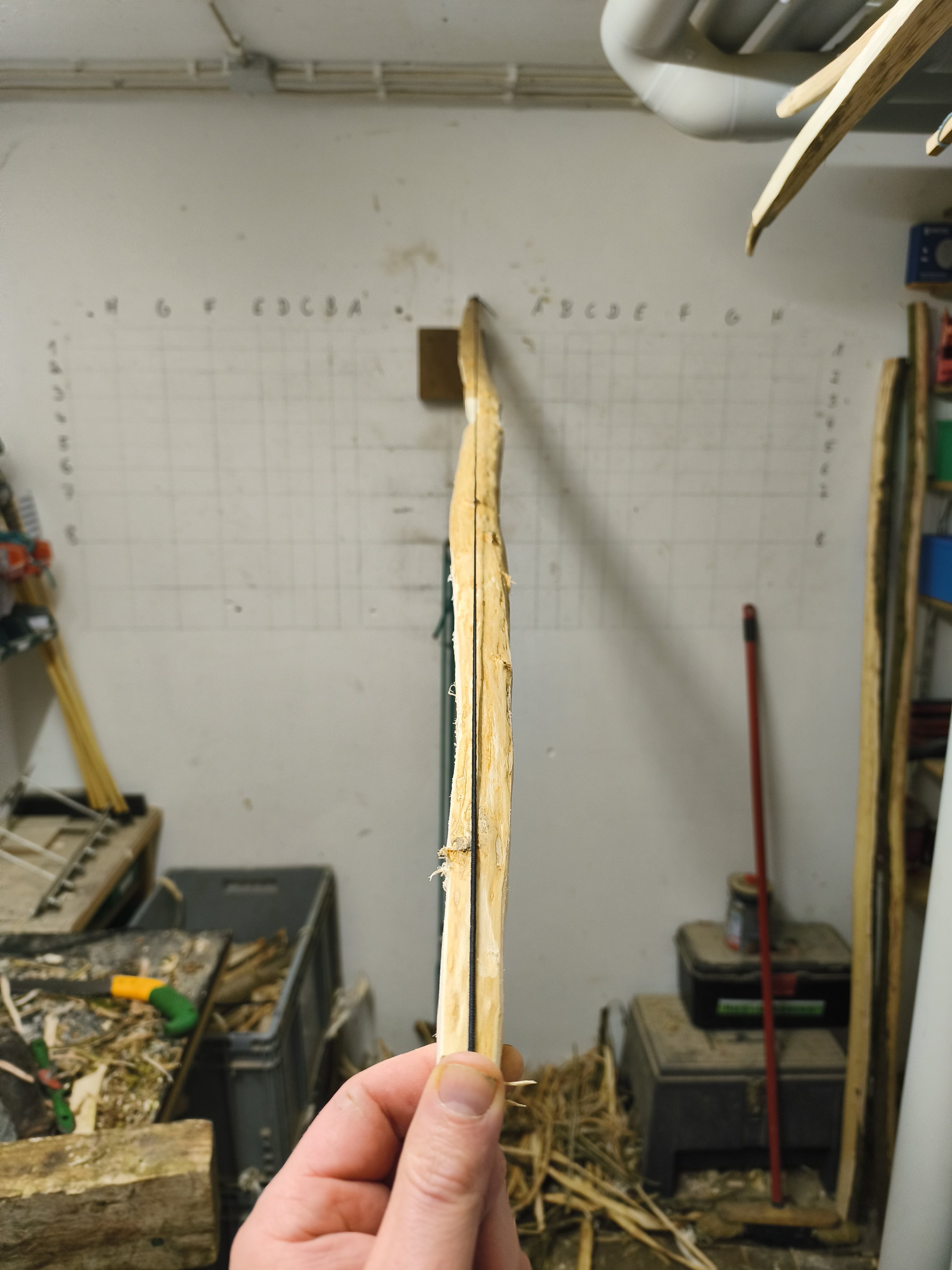

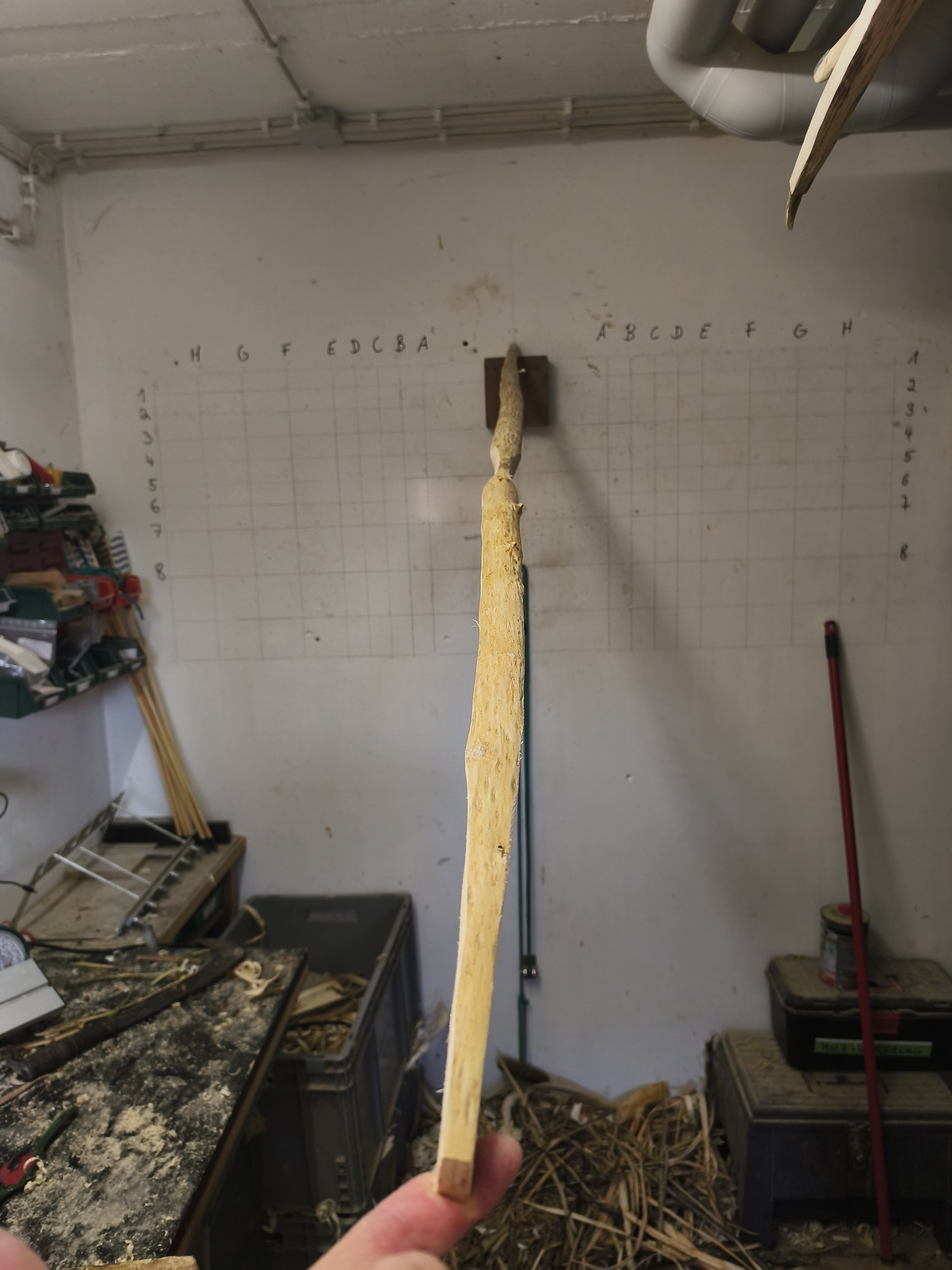

vorher
vorher
nachher
nachher
bin dann mit der Raspel und der Ziehklinge hin und hab das Profil (linsenförmig) vorbereitet und ordentlich was runtergearbeitet.
Hab an den Enden und seitlich auch ordentlich Material abgetragen. jetzt kommt er ins Wohnzimmer
