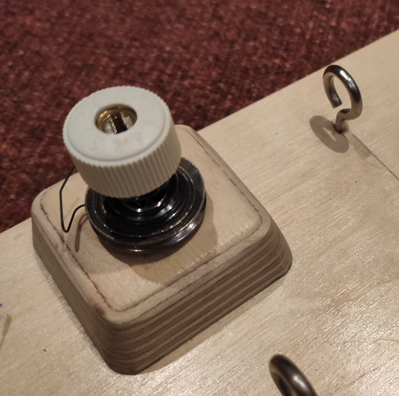

Also habe ich einen Fadenspanner (Nähmaschinen-Zubehör; irgendwo für wenige Taler im Netz gekauft) eingebaut.
Die Ösen sind nur leicht aufgebogene Rundösen, damit man den Faden gut einlegen kann.
(Kanten entschärft, da die ehemalige Schnittkante des Drahtes einen heftigen Grat aufwies.)
Fadenspanner
Fadenspanner
Fadenspanner
Fadenspanner
Die Einstellmutter kann man auf Null drehen, damit wird der Faden zwischen den Scheiben dann so fest geklemmt, dass er reißt.
Aber das Finden der richtigen Einstellung ist nicht schwer.
Ich ändere beim Wickeln auch nicht die Fadenspannung, wie im Video gezeigt, sondern habe durchgehend eine eher starke Spannung.
Das zick-zack-hin-und-her beim Einlegen des Fadens, wie im Video gezeigt, hat eher den Sinn, dass der Faden auch gut im Fadenspanner geführt wird.
