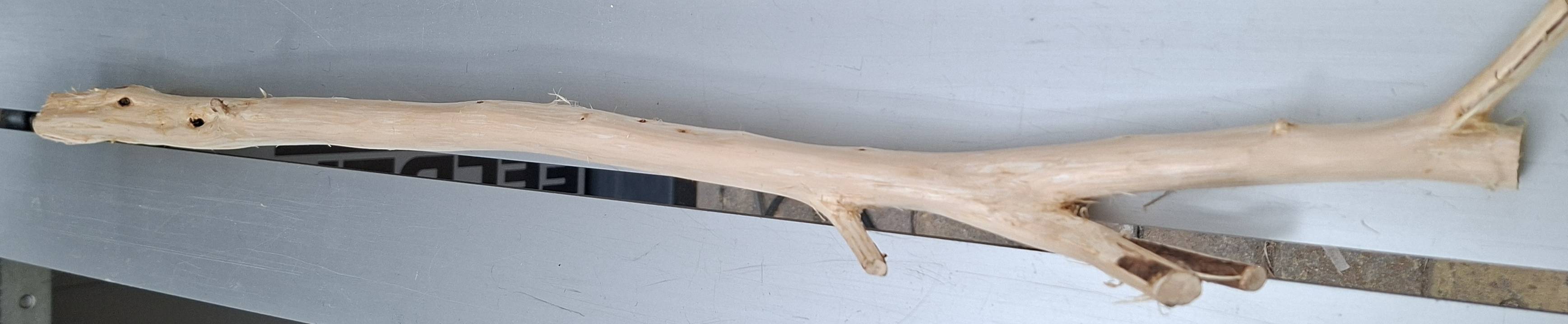

Danke, Klaus. Bis jetzt sieht das Holz noch ganz gut aus. Es federt gut. Demnächst wird mit einem Abfallstück die Dichte bestimmt und mal geprüft wie das Holz bricht.
Der Morgenländische Lebensbaum ist zwar mit den Thuja verwandt, aber ist eine eigene Gattung, die nur diese Spezies umfasst.
Ansonsten ist das Projekt eh nicht so ganz ernst zu nehmen 😉

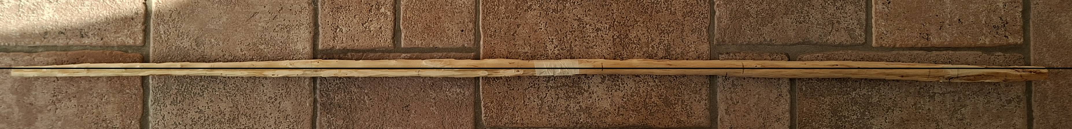

Jetzt endlich ist das Holzzeuch trocken. Heute hatte ich nochmal den kurzen Ast zurecht gebogen - maximal noch einmal biegen. Der lange Ast dürfte fertig gebogen sein. Je nach Wetterlage werde ich gegen Ende der Woche die beiden Teile aneinander anpassen.

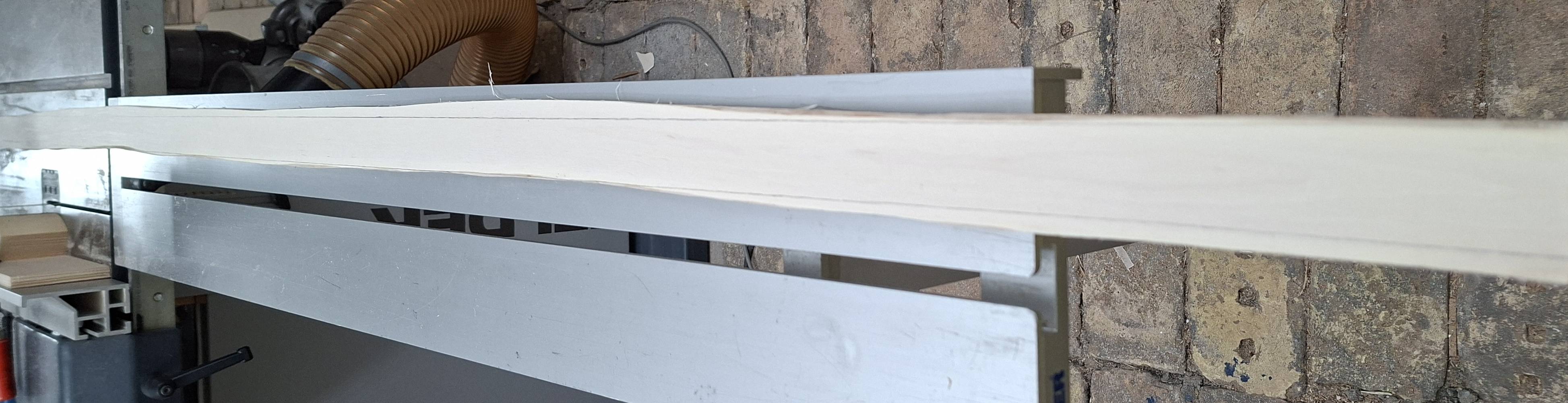

Außerdem habe ich heute Powerlam und Backing fertig geschnitten (Bandsäge) und geschliffen (Bandschleifer mit 40er und 60er Schleifmittel).
Die Fotos sind nicht optimal fokusiert und teilweise unscharf, ich bitte das zu entschuldigen.
Powerlam roh
Powerlam roh
Das rohe Powerlam wurde zunächst einseitig mit meinem ollen Bandschleifer plan geschliffen. Dann auf 50 cm gekürzt, seitlich einigermaßen begradigt und auf ca. 5 mm Dicke geschnitten
Zwischen schritt Powerlam tapern. Damit ich so wenig wie möglich schleifen muss, schneide ich mit der Bandsäge Stufen
Powerlam fertig getapert

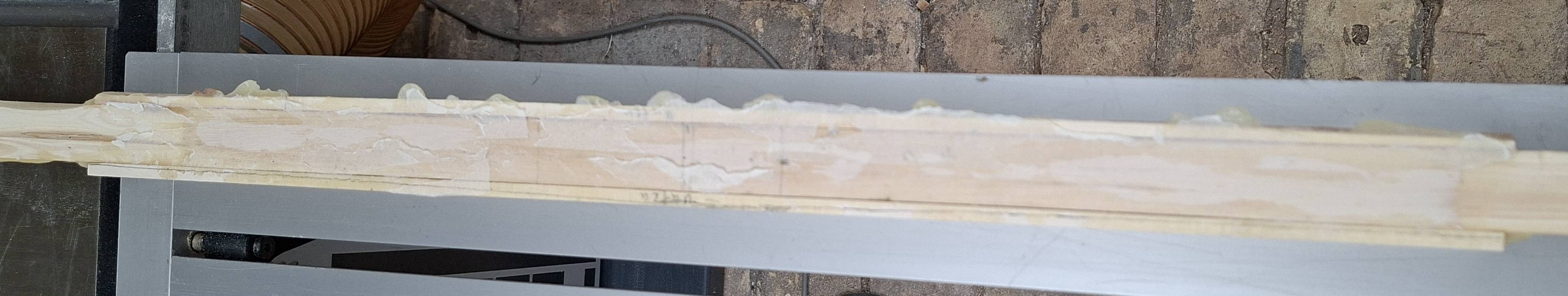

Weiter geht's. Heute wurde das kurze Stück Lebensbaum zum letzten mal gebogen. Danach beide Stücke aneinander angepasst und geklebt. Was noch nicht optimal gepasst hat, wurde beim kleben mit Hilfe von Zwingen passend gemacht >:)
Das kurze Stück mit der Bandsäge schmaler gesägt. Beide Stücke hatte ich zusätzlich noch auf der späteren Rückenseite grob geschliffen, damit Überstände nicht beim kleben stören und ich beide Hölzer möglichst plan auflegen kann
Werkzeug
Werkzeug
Malertape an eins der Holzstücke, damit der Kleber nicht unten wegläuft
Den Kleber föhne ich immer mit der HLP, um Mini-Luftbläschen zu entfernen. Heute nur mit 100° C, damit das Holz nicht zu warm wird. Es soll sich ja nicht wieder zurück biegen.
ausreichend Kleber benutzt
beide Stücke geklebt und gezwungen

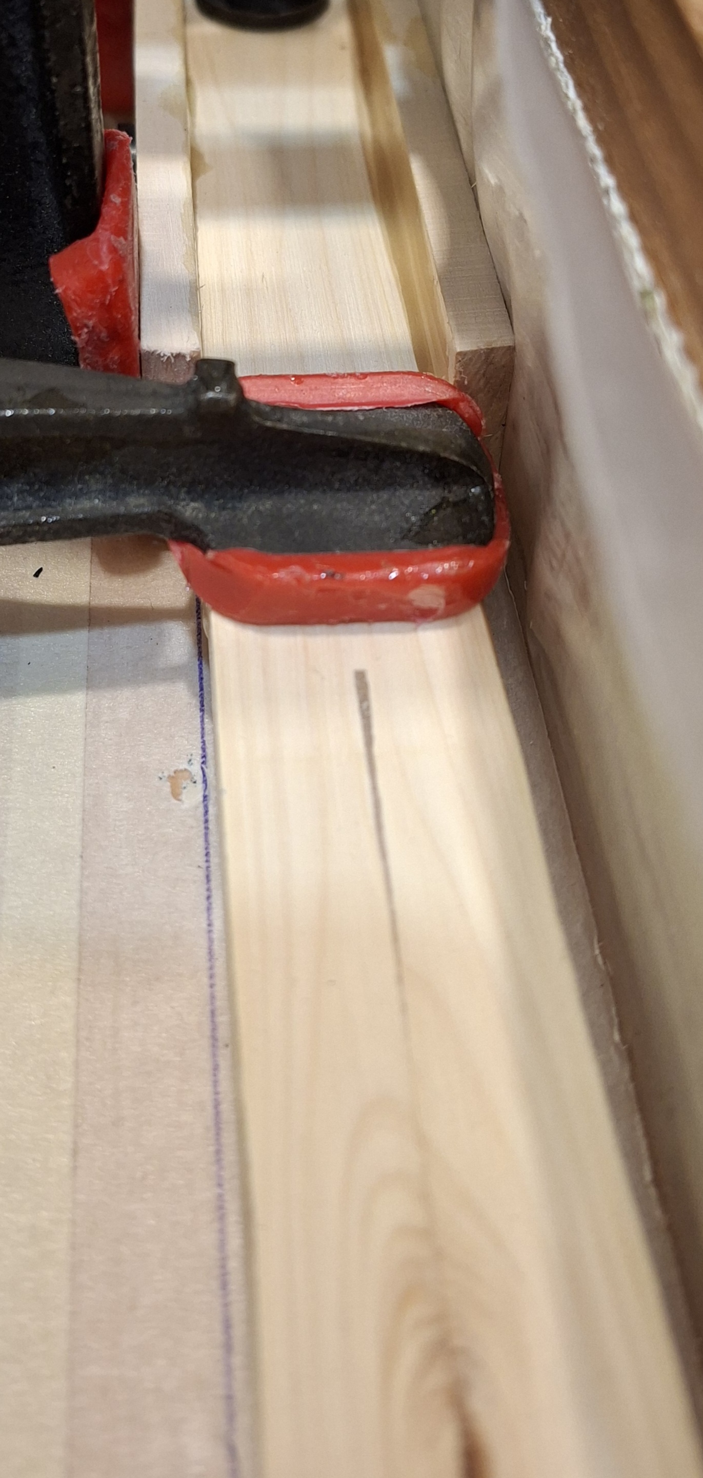

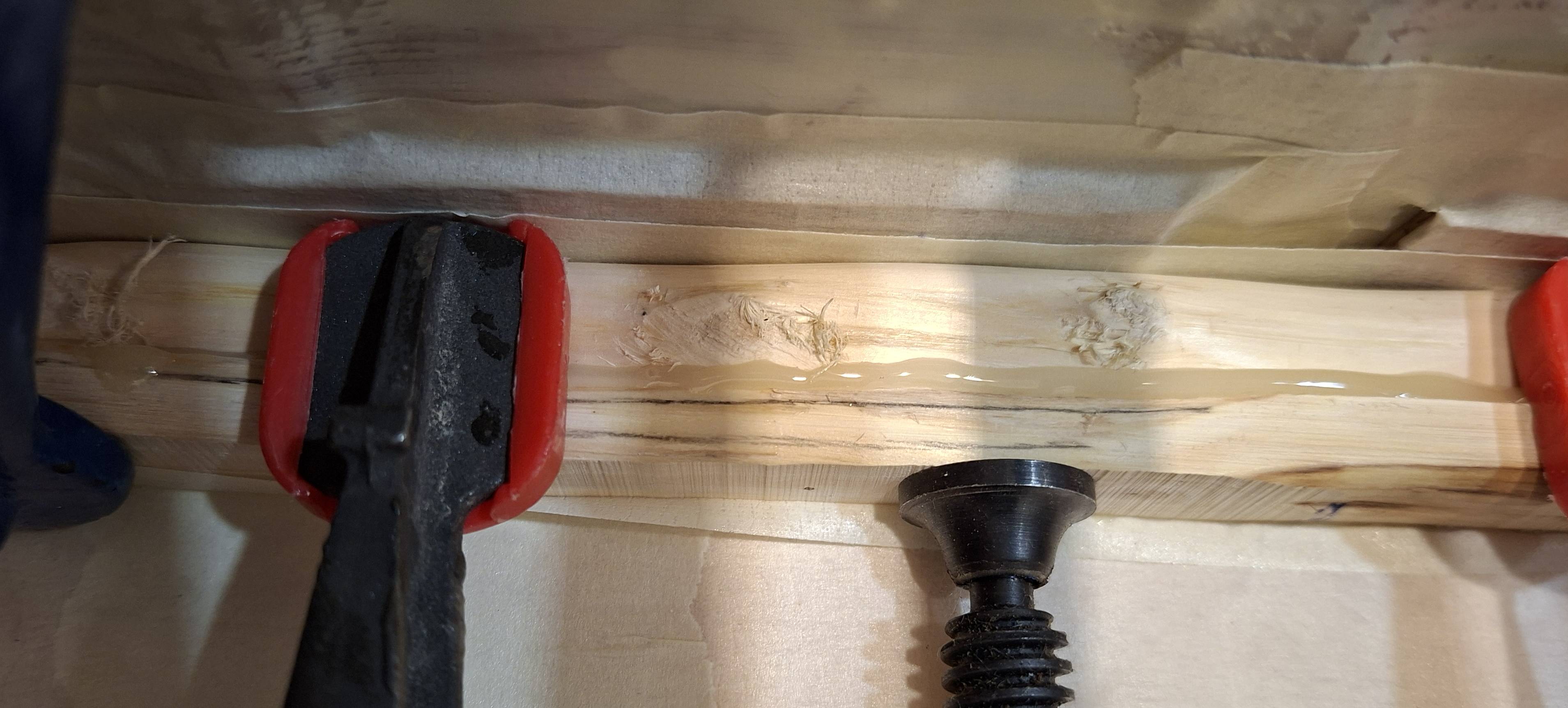

Heute Vormittag wurde die lange Stange nochmal gebogen und vorhin reduziert und geschliffen. Außerdem habe ich das Powerlam geklebt. Die zunächst als Rückenseite vorgesehene Seite wird jetzt die Bauchseite.
seitlich Abweichung, deswegen nochmal gedämpft und gebogen
die Klebefuge des seitlich angeklebten Holzstücks
Powerlam (Hasel) geklebt

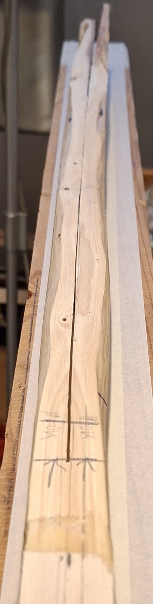

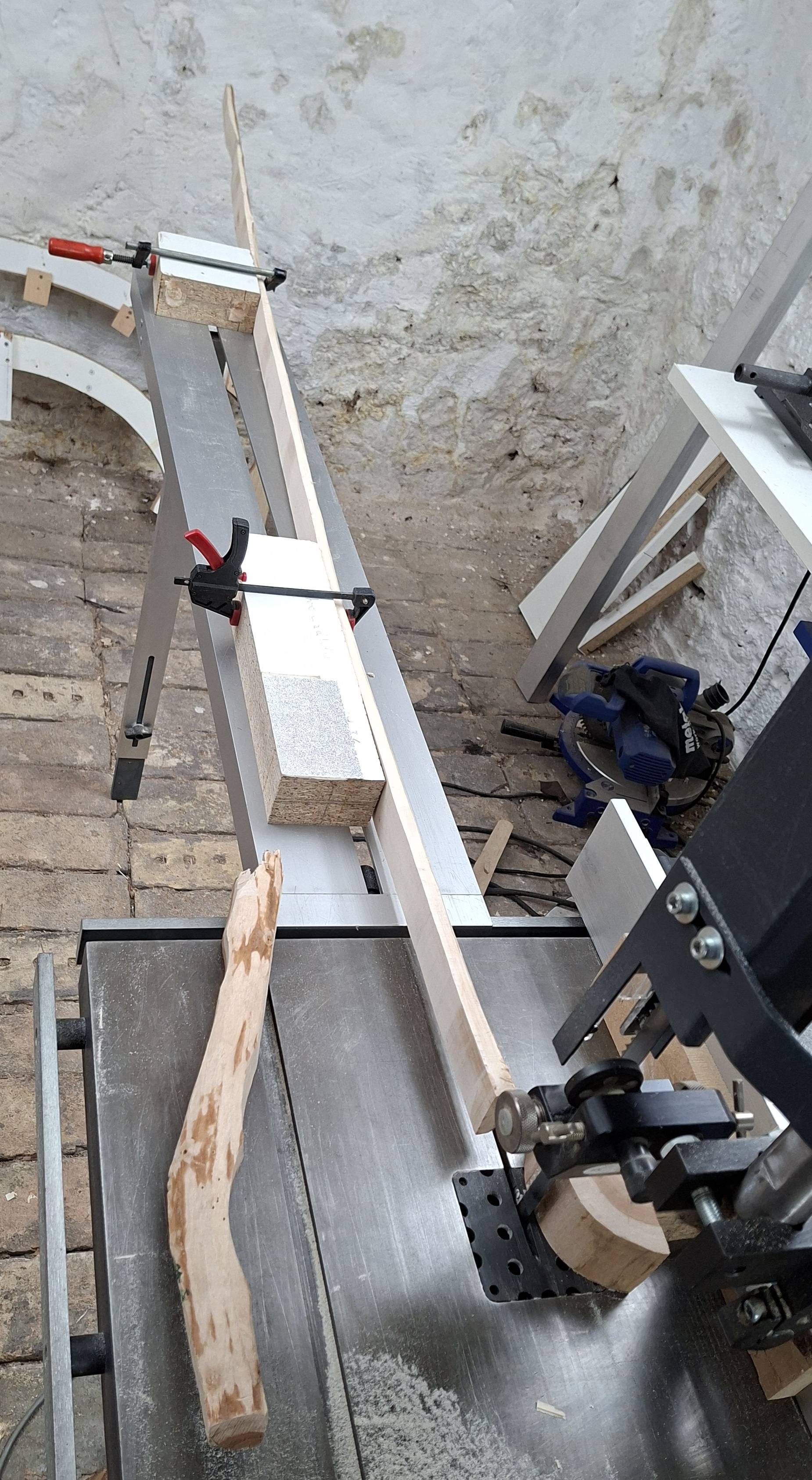

Hier mal wieder neue Infos:
Da eine Seite des Konstruktes zu dünn ist, habe ich auf der anderen, zu dicken Seite bauchseitig ein Stück abgesägt. Dieses Stück wurde auf die zu dünne Seite geklebt.

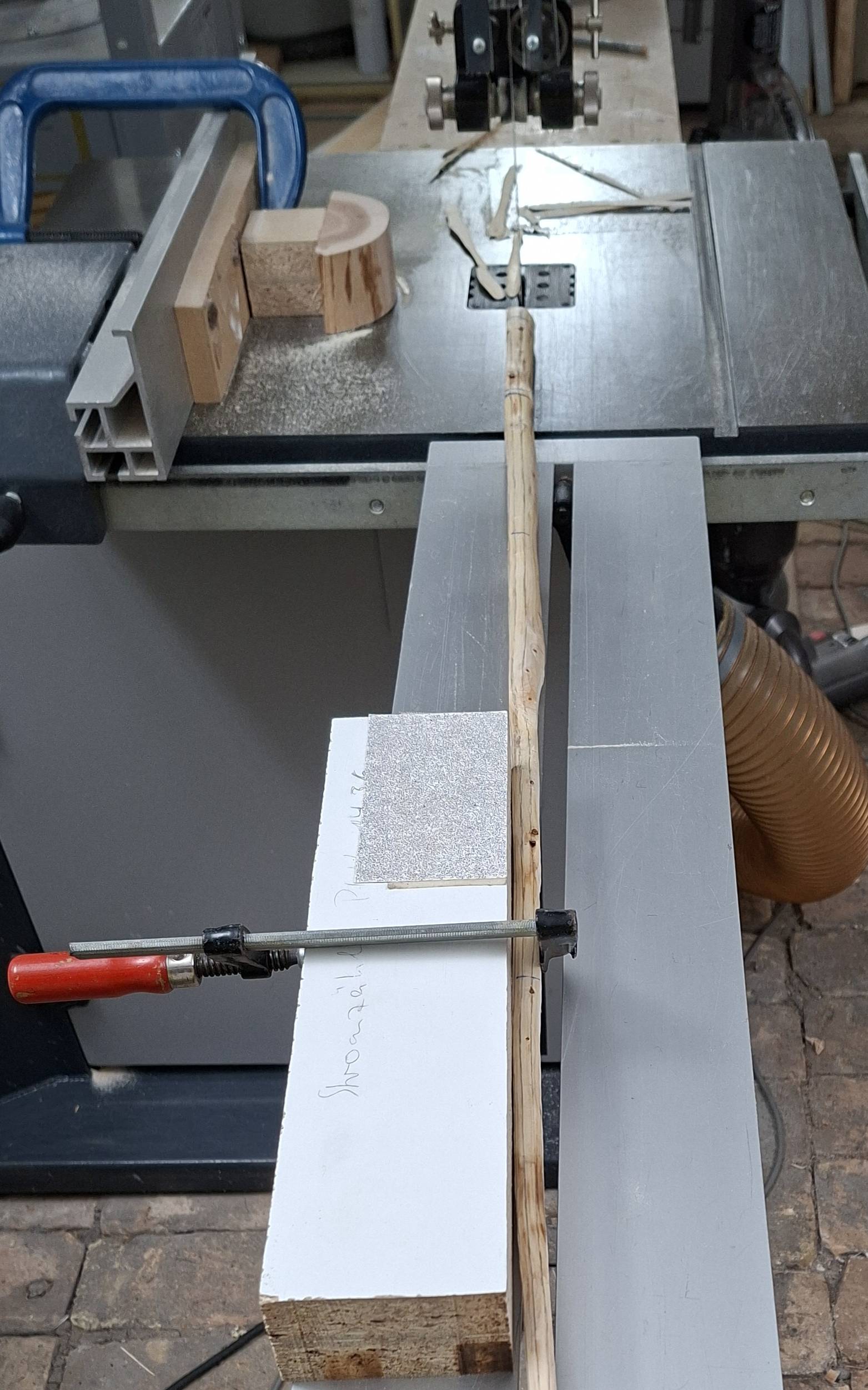

Außerdem war das Konstrukt noch immer nicht gerade genug. Ich hatte allerdings keine Lust mehr zu dämpfen, deswegen habe ich auf beiden Seiten mittig durchgesägt und wieder zusammen geklebt und dabei die seitliche Abweichung korrigiert.
Zusätzlich gab es noch eine seitliche Aufdopplung im Powerlam-Bereich, da mir 26 mm Breite zu wenig waren - Bauch und Rücken müssen abgerundet werden, es soll aber nur noch möglichst wenig Lebensbaum verloren gehen.

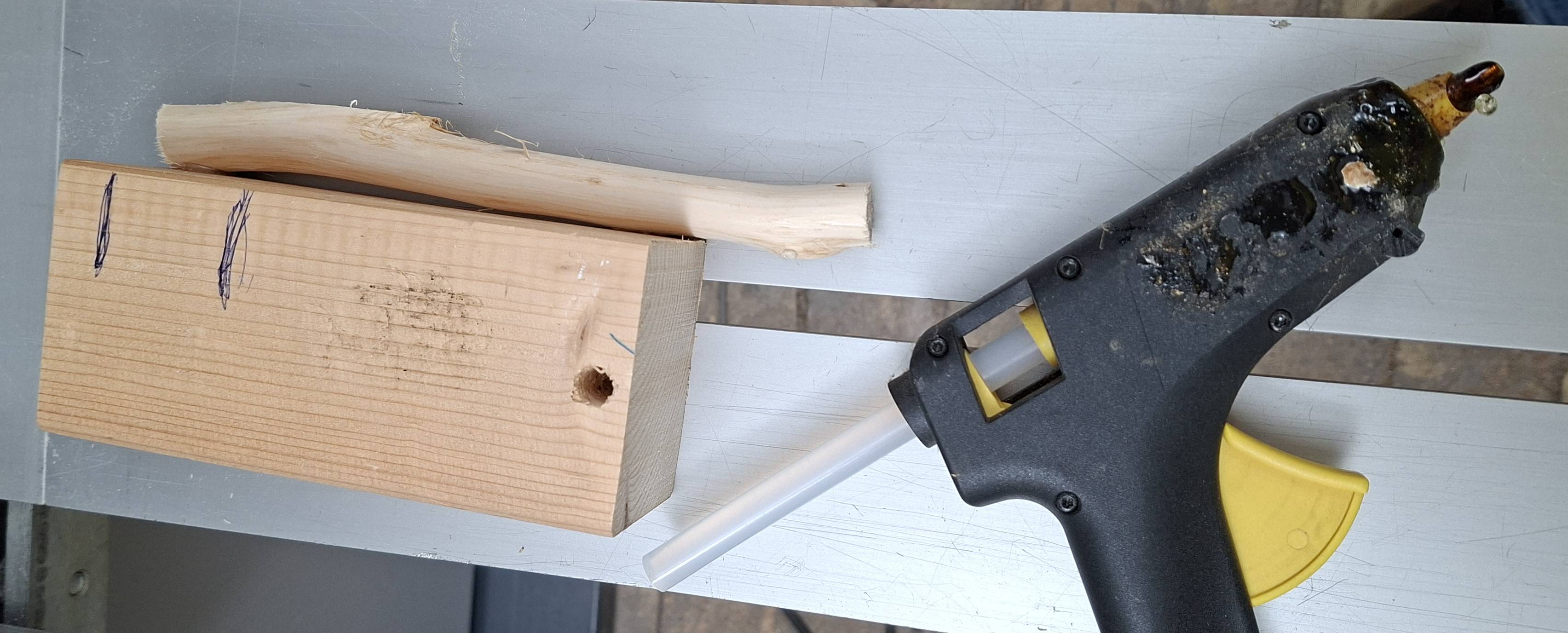

Das zukünftige untere WA-Ende war auf der benötigten Seite zu "abgefressen", deswegen habe ich aus einem Reststück Lebensbaum ein kurzes Stück passend auf das WA-Ende geklebt.
Und ein zusätzliches Hasel-Laminat wurde noch geschnitten, da mir das ganze Konstrukt zu dünn erscheint.

WA Oben längs eingesägt
WA Unten längs gesägt
Reststück für WA-Ende unten
Reststück zum sägen an Holzblock geklebt
Reststück für WA-Ende unten geklebt
