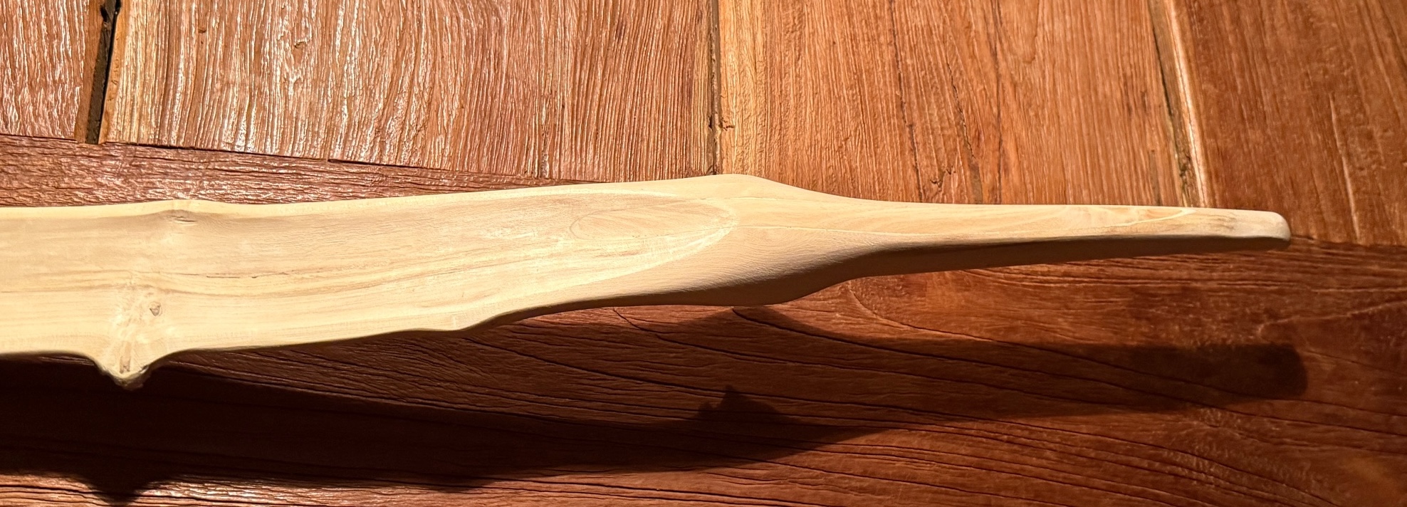

So, das Epoxy ist hart, ich habe alles ausgepackt und schon mal grob verschliffen.
Werkzeuge: Schleifleinen, Raspel halbrund, Ziehklinge
Gewicht: 798g
Länge: 179cm
Insert verschliffen
Insert verschliffen

Re: Saplingbow 18, Roby-Nie, Holunder
Beitrag von Indie12 »
Welches insert? ??? :D
Ist gut geworden, die Operation, Daumen hoch!

Das ist dir wirklich gut gelungen. Wahnsinn :o

Jaja, was man mit Photoshop alles erreichen kann ::)
Nee, im Ernst, danke für die Komplimente :D

Sieht top aus, keine Nähte zu sehen.

ui, gut geworden und fest sind die Nadeln jetzt allemal.....

Ich sehe ein Luftbläschen in der Klebefuge ;D
Super Passung 👍

Nicht nur ein Luftbläschen, leider. Aber um die kümmere ich dann beim Finish.
Ich hätte die Harzmischung vorher kurz mit Unterdruck entgasen sollen. Aber mir ist der Aufwand immer zu hoch ::)

Roby-Nie hat geschrieben: 26.01.2026, 18:36 Ich hätte die Harzmischung vorher kurz mit Unterdruck entgasen sollen. Aber mir ist der Aufwand immer zu hoch ::)
Das grenzt ja schon an Hexenwerk 😂
Ich föhne mit der HLP auf 140° C Bläschen raus. Funktioniert zuverlässig.

Gute Idee, die hatte ich auch ... und dabei ist mir (80°C Heissluft, keine Minute) das Zeug durchgegangen und ich hatte innerhalb von Minuten einen mit Bläschen durchsetzten ausgehärteten Epoxy-Schwamm. :'(
Benutzt habe ich Bacuplast Laminierharz. Das Zeug habe ich schon oft benutzt.
Aber der Exsikator und die Wasserstrahlpumpe nerven halt ziemlich.
Das nächste Mal wieder Eule.
