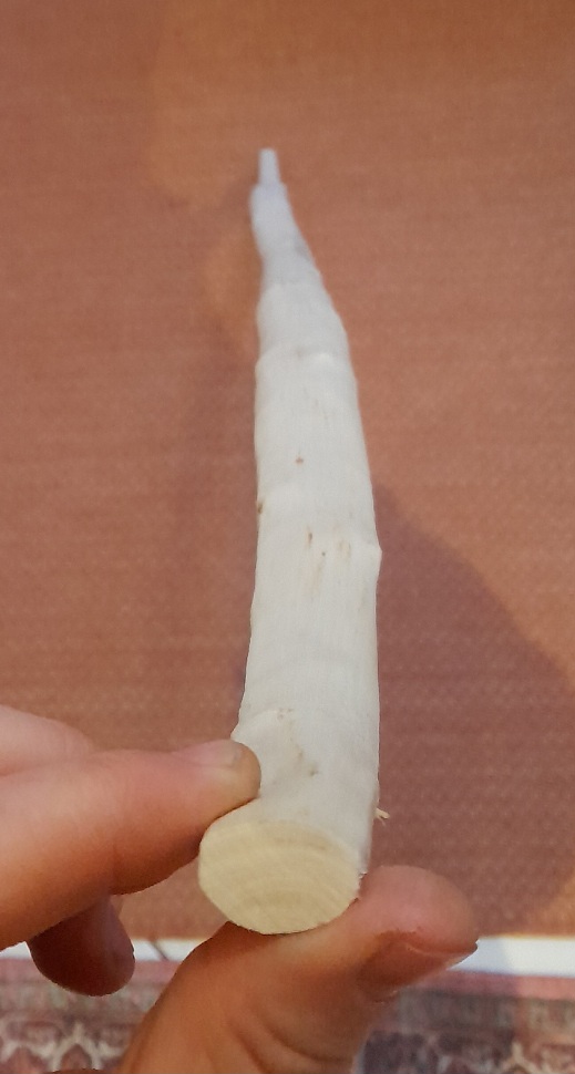

Hab mal die Rosenbögen hier im Forum gecheckt, die im wesentlichen von Arcus und schnabelkanne stammen (mein Eindruck). Arcus war ja überzeugt von Rose, hatte auch mutierte Riesenrosen, aber hats bis 50# gebracht und wollte auch tempern probieren.
Thomas (schnabelkann) hat ja schon mehrere Stabbögen mit 30# gebaut. In den Threads war keine Rede von Gummi... ich drück mir mal selbst die Daumen, tendiere grad dazu mich auf die Rose zu konzentrieren, weil die mir sonst keine Ruhe lässt.

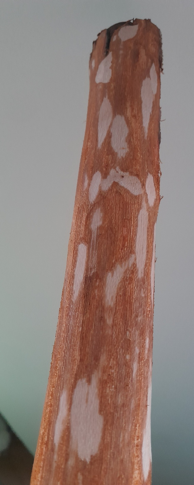

Eins der Reststücke, nicht besonders gründlich geschält... fast schon schade, dass ich den Stave so sauber geputzt hab.
Re: Saplingbow 18, Indie12, Pfaffenhütchen, Heckenrose
Loeffelrohling!
Uh ja gute Idee. Wenn ich nix davon für den Griff brauch...
