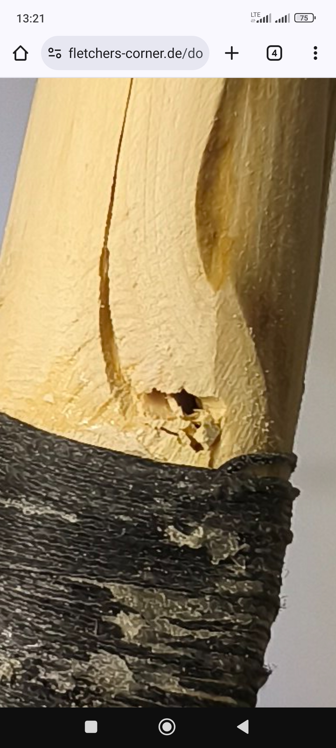

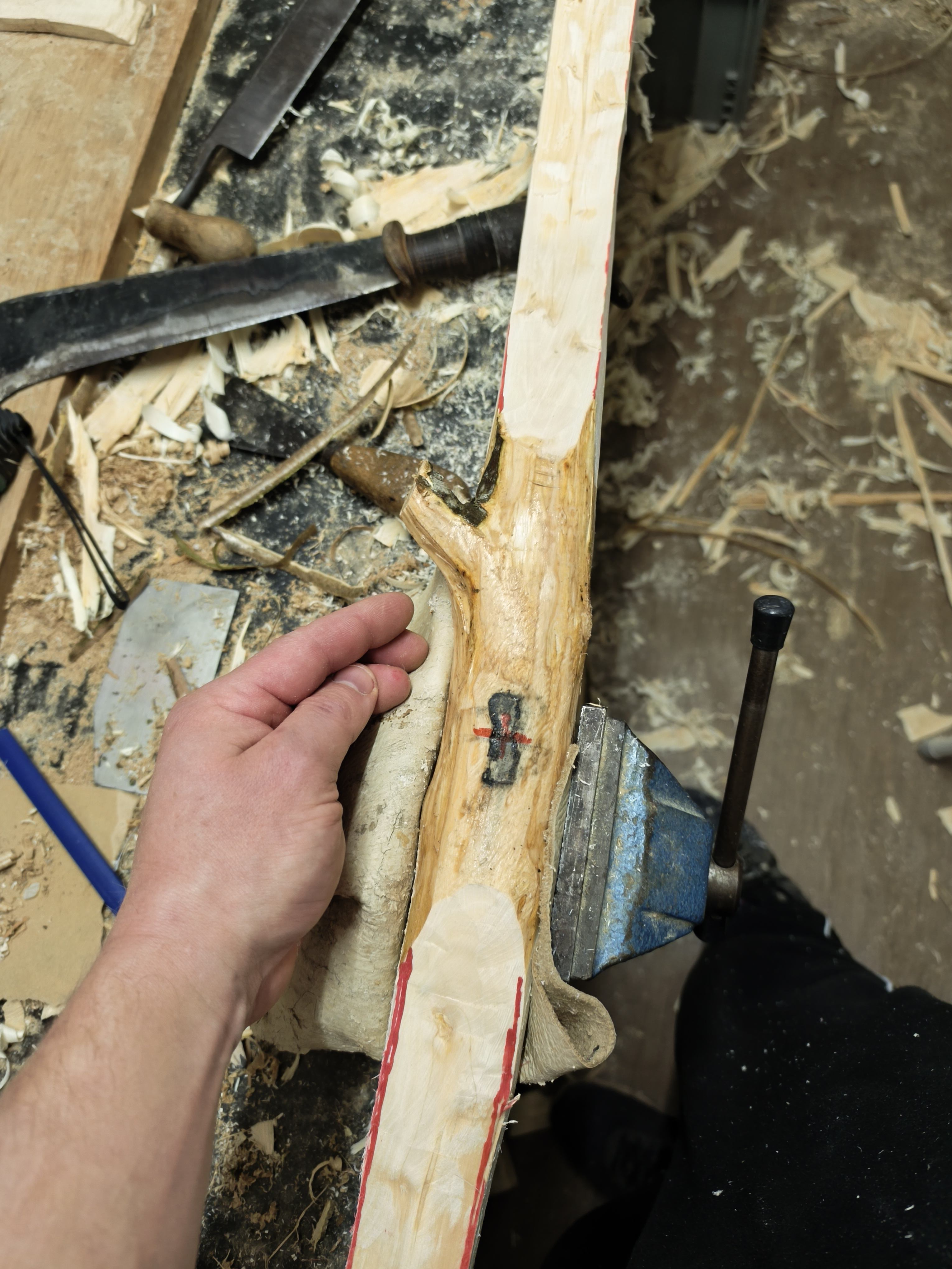

Die Faser laufen auf beiden Seiten nach oben raus, also hast es mit dem Ast zu tun. Du hast dort die Fasern durchtrennt. Mir soll es aber egal sein, es war nicht mein Bogen...

Frage in die Runde: Hab sowas noch nie gemacht und noch keinerlei Erfahrung..
Aber hier gibts ja Einige wo immer wieder was zammenbappen. Denkt ihr es ist möglich den gesplitterten Bereich zu kleben ?

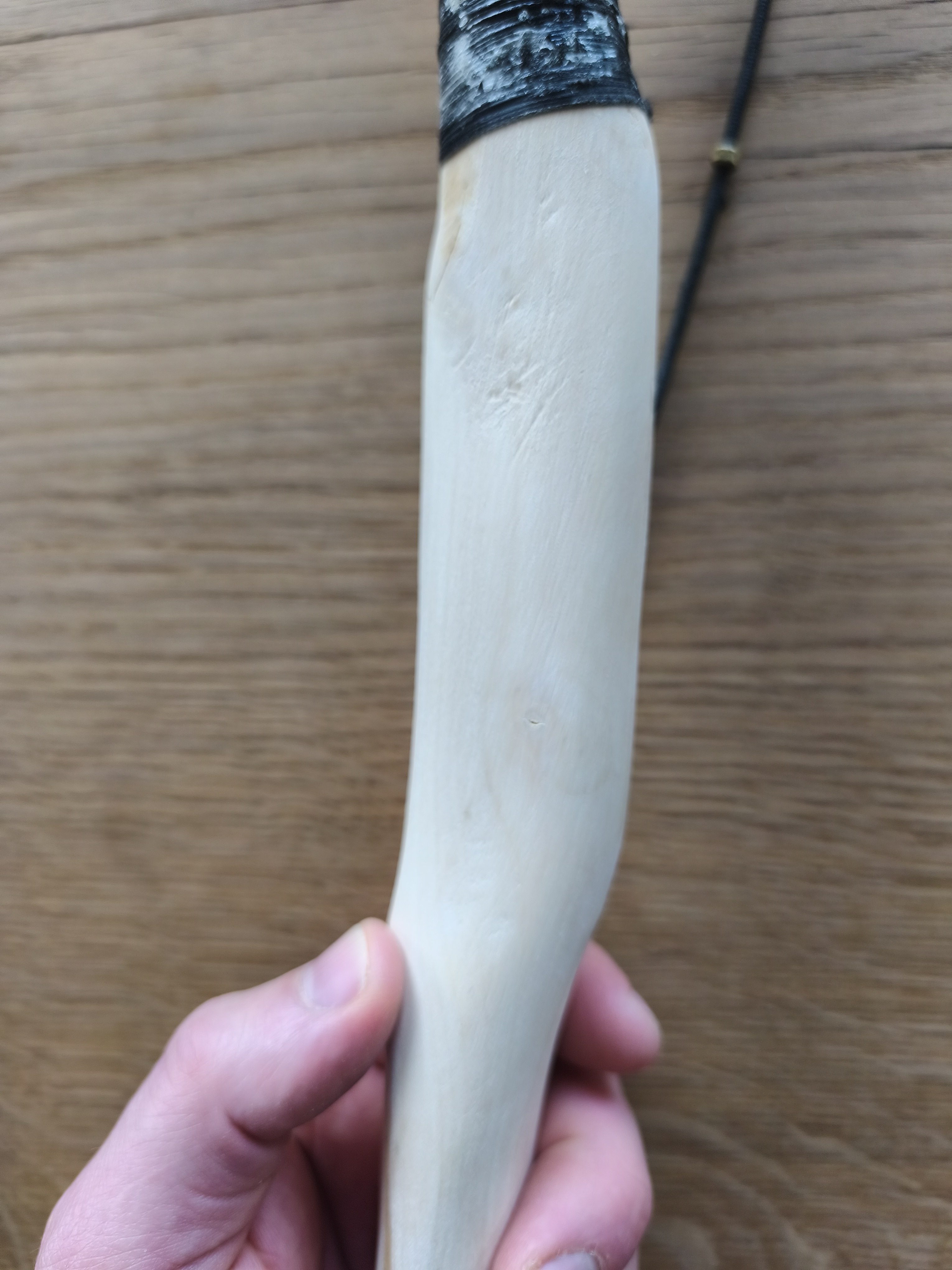

ich habs mir nochmal genauer angeschaut.. der Ast ist auf der komplett anderen Seite. hier ist nix ausgerissen. nur zur InfoHieronymus hat geschrieben: ↑01.02.2026, 18:39 Die Faser laufen auf beiden Seiten nach oben raus, also hast es mit dem Ast zu tun. Du hast dort die Fasern durchtrennt. Mir soll es aber egal sein, es war nicht mein Bogen...q

Hmm, was war das denn... sieht pröselig aus und die Fasern laufen richtung Rücken deshalb die Annahme das dort ein Ast war...
Du kannst das schon probieren, aber ich würde den Griff mit Sehne Wickeln. Ich kann dir Welche per Post schicken. Das Problem wird sein den Kleber überall hinzu bekommen.
Dann solltest den etwas anders tillern...etwas mehr Mittenbiegung, um die Fades etwas zu entlasten. Du musst ihn wahrscheinlich eh neu tillern , da der geklebte Arm stärker wird

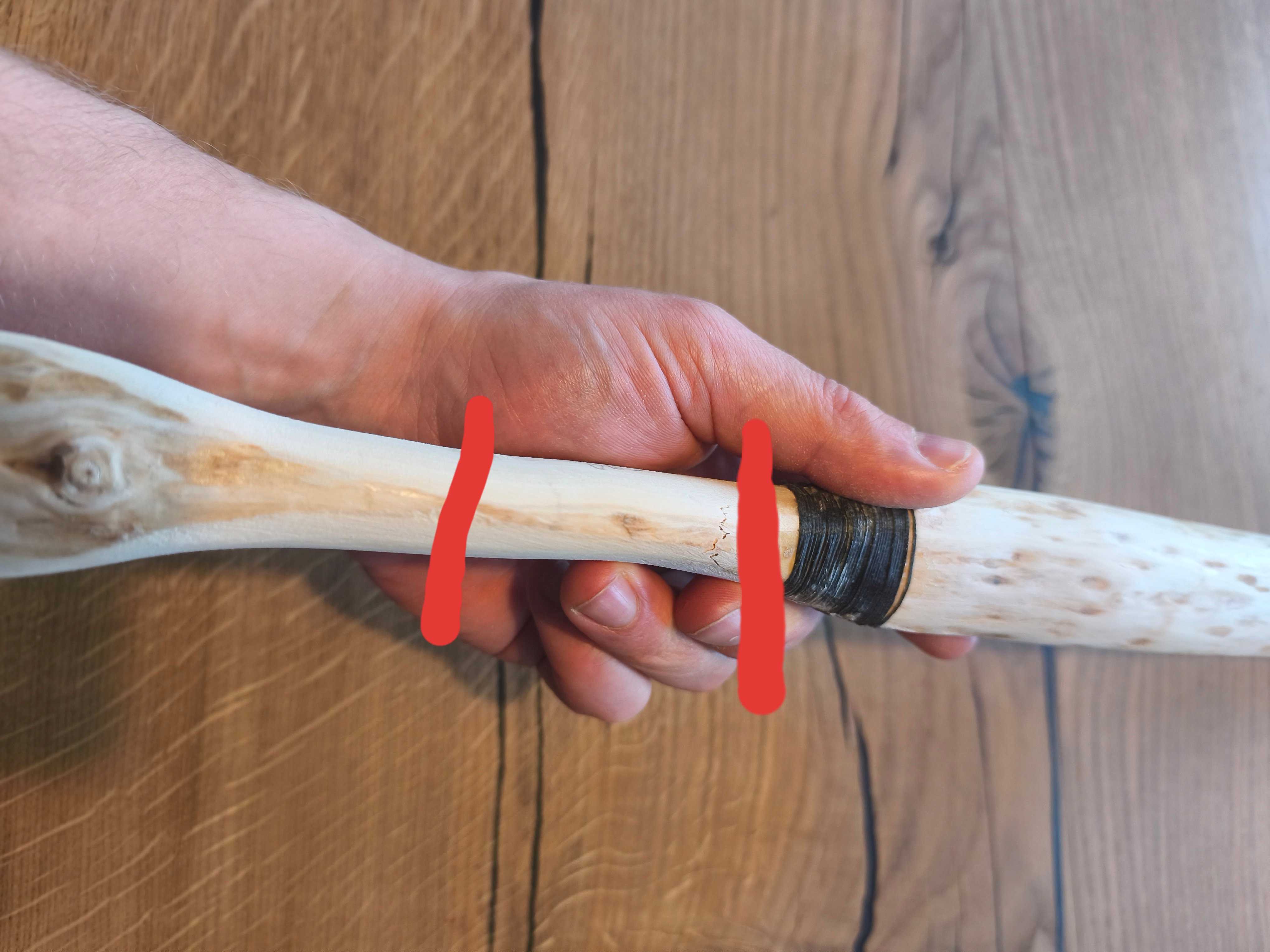

Wenn ich die Bilder richtig interpretiere, dann hast Du zwischen den roten Strichen den Rückenring runtergearbeitet... aber warum?
Auf die Idee würde ich auch bei einem steifen Griff nicht kommen... genau dort wo der Rückenring aufhört, hat der Rücken nachgegeben ..

falsch interpretiert, hier ist kein Rückenring runtergearbeitet wordenbenzi hat geschrieben: ↑02.02.2026, 13:31 Wenn ich die Bilder richtig interpretiere, dann hast Du zwischen den roten Strichen den Rückenring runtergearbeitet... aber warum?

Lohnt sich m.E. nicht.
Das Fadeout vom Griff scheint mir sehr optimistisch angelegt...
Was die Dicke angeht, gibt es im Griffbeteich 2 Fixpunkte:
1. Die maximale Dicke des Wurfarmes (WA)
2. Die volle Dicke des Griffes
Dazwischen liegt der Dicken-Übergang.
Ebenso in der Breite:
1. Die breiteste Stelle des WA
2. Die minimale Griffbreite
Dazwischen der Beiten-Übergang.
Wichtig ist nun, dass der Dicken-Übergang bereits beginnt, der Bogen also dicker wird, BEVOR der Breiten-Übergang beginnt.
Das Holz muss also bereits dicker werden, deutlich bevor es anfängt, schmaler zu werden! Ca. 2 cm vorher.
Das scheint mir hier nicht der Fall zu sein.
Wird der Bogen schon schmaler, bevor er deutlich dicker ist, biegt diese Stelle mit. Da dann noch ein Ast tut sein übriges... der Rücken überdehnt.

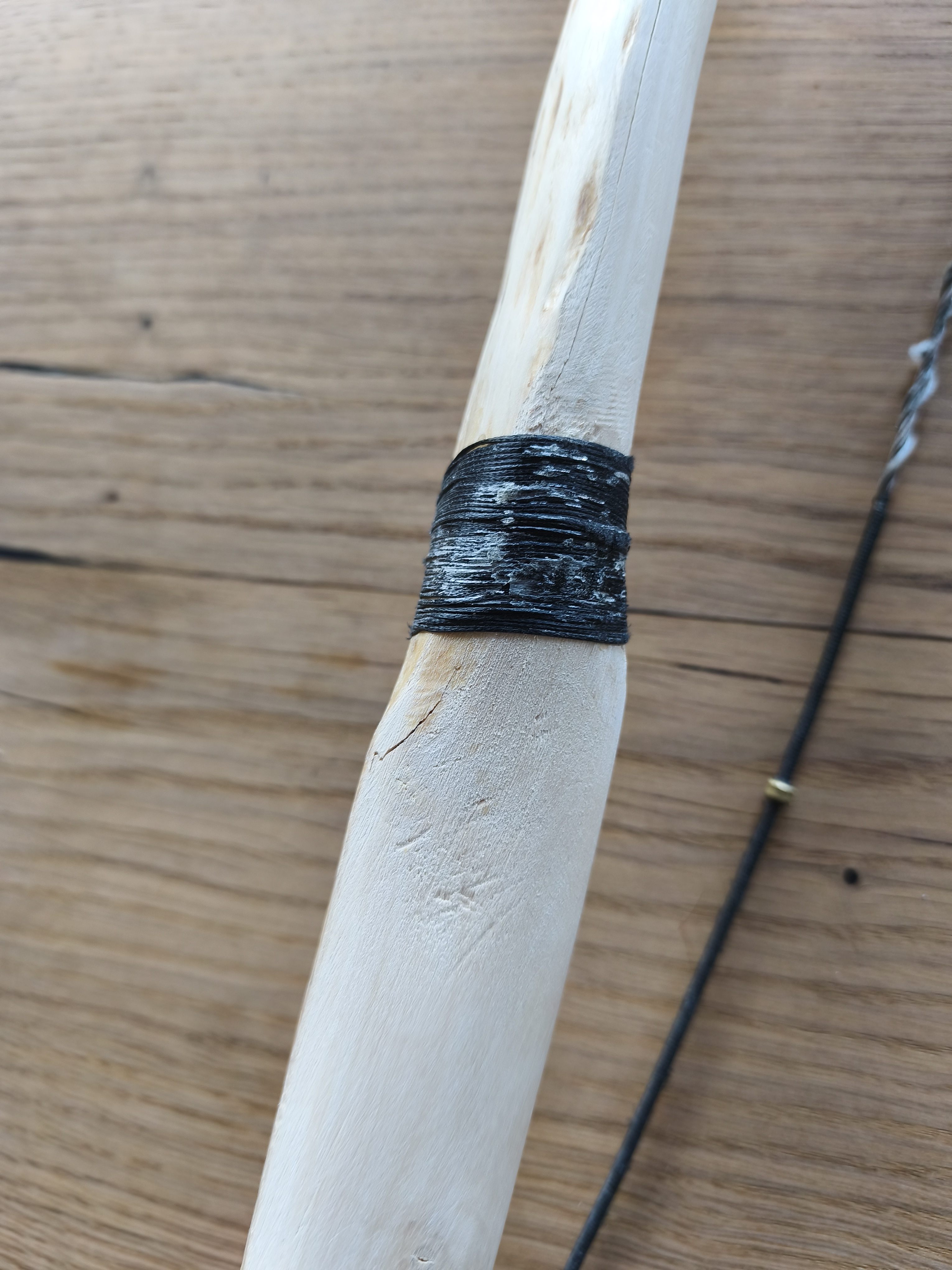

PS: die Wicklung sieht mir auch nicht sehr effektiv aus... Sie darf keine sich kreuzenden Windungen und keine Lücken haben, und muss so fest gezogen sein, dass man beim Entfernen leichte Abdrücke der Schnur im Holz sieht...
