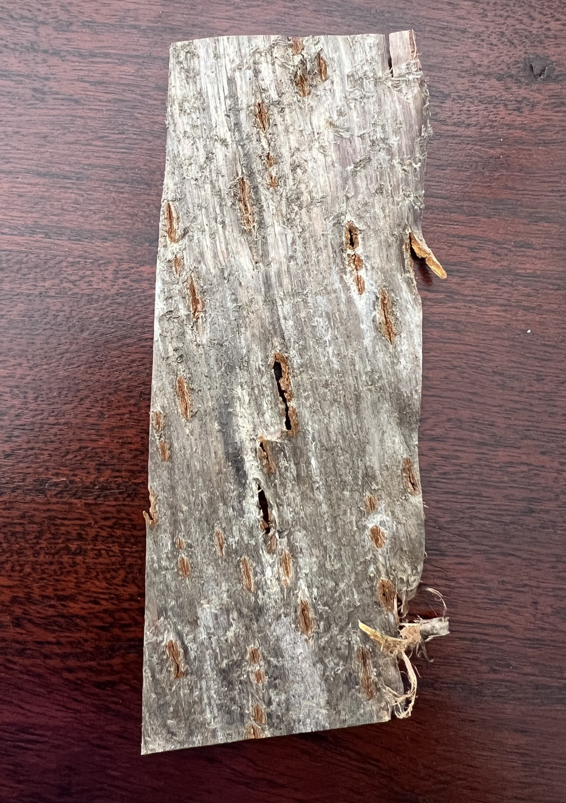

Sieht aufden Fotos gelungen aus die Reparatur, wie ist es in Natura? Hast du auf die Spiralrichtung der Rinde geachtet?
Mal ne generelle Frage: sieht man auf dem Rücken die Innen-oder Außenseite der Rinde? Ah gesehn auf Seite 3, Innenseite kommt nach innen.
Und die Kirschrinde klebst du ohne Vorbehandlung wie Einweichen auf, oder? Nur Schleifen auf der Innenseite?

Schnabelkanne und Indie!
Die Kirschrinde besteht aus mehreren Schichten: innen hast du den grünen Bast, dann kommt eine weiße etwas cremige Schicht, dann erst die ledrige kastanienbraune, in diesem Fall 1mm dicke Schicht, außen hast du dann noch die silbrige blättrig-krümmelige Schicht und in den Lenti -Schlitzen hast du noch einen braunen bröseligen Belag.
Beim Abziehen der Rinde bleibt noch etwas grüner Bast an der Rinde, beim Trocknen wird dieser braun. Den Bast schleife ich grob und unvollständig herunter. Da sich die Rinde einrollt beim Trocken, ist es günstig diese auf ein Brett zu klemmen. Nach dem Trocknen (Bast ist braun) am Brett mit dem Haarfön erwärmen und abschnittsweise mit kurzen Brettchen und Klemmen flach pressen. Bei der flachen Rinde lassen sich jetzt dickere Bastreste einfacher Abschleifen.
Dann wird der Bogenrücken mit heißem Wasser eingestrichen, sodass sich die Faser aufstellen und dadurch die Oberfläche rauh wird, nach dem Trocknen einstreichen des Rückens und der Rinde mit 2 Schichten Hautleim oder Hasenleim. Ich lasse den Leim trocknen, das Handling dann ist einfacher. Mit dem Haarfön erwärme ich dann abschnittsweise den Bogen rücken und die Rinde und wickle mit Hosengummi, die erste Gummischicht nicht zu fest. Durch das Erwärmen wird die Rinde sehr elastisch und kann gut angeformt werden. Die Rinde im heißen Wasser weich machen, habe ich nie gemacht! Dann gegengleich die 2. Gummiwicklung, diese sehr stramm gezogen. Damit der Kleber sich verflüssigt kann man alles mit dem Haarfön gut erwärmen oder den Bogen bei 55 Grad eine halbe Stunde in die Sauna geben. Dann gelieren lassen, nach 2 Stunde habe ich die Wicklung immer abgenommen. Durch die Feuchte am Rücken hat der Bogen leichten Deflex angenommen, der Deflex war nach einer Woche aber wieder vollständig verschwunden.
Am leichtesten tut man sich, wenn die Rinde seitlich nur geringen Überstand hat, dann läßt sich diese leichter Wickeln, gerade wenn der Bogen eine Schlangenform hat. Dann wird seitlich der Rindenüberstand abgeschliffen, damit das auch bei einem Runden Bogenrücken eine gerade Linie wird, muss sehr genau und langsam Arbeiten. Wenn man einen flachen Bogenrücken und seitlich eine Kante hat, dann ist dieser Schritt einfacher.
Kleine Löcher im Bereich der Lentizellen habe ich aus kosmetischen Gründen mit Acrylfarbe (Siena gebrannt und Umbra gebrannt) aufgefüllt. Auch seitlich an den Kanten, wo die Lentizellen auslaufen und dann einen unregelmäßigen Abschluss bilden.
Die silbrig-blättrige Schicht und die braune bröselige Schicht in den Lentizellen habe ich mit 240er Schleifpapier abgeschliffen, schön kastanienbraun wird es dann mit der Stahlwolle. Keinen Schleifklotz verwenden, sonst hat man schnell weiße Inseln, vor allem wenn die kastanienbraune Schicht sehr dünn ist!!

Mit Überstand hat sich die Rinde bei mir bisher beim Wickeln gewölbt... ok ich habe eingeweicht....ich habe deswegen auf Maß zugeschnitten...Fön werde ich testen... danke fürs Teilen...

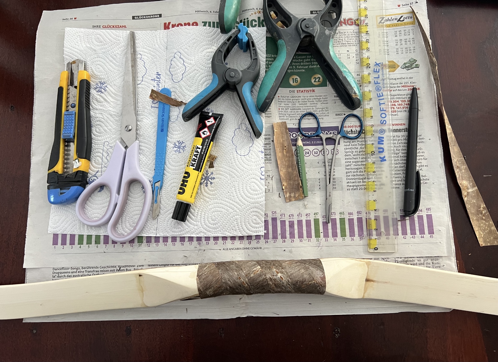

Gestern Abend habe ich am Schlangenbogen noch einen Kirschrindengriff verpasst. War eine ziemliche Fummelei. Heute Vormittag habe ich am Doppelbogen einen Ledergriff montiert. Jetzt bin ich am Tillern des Schlangenbogen, schön langsam und hoffen, dass die Reparatur hält.

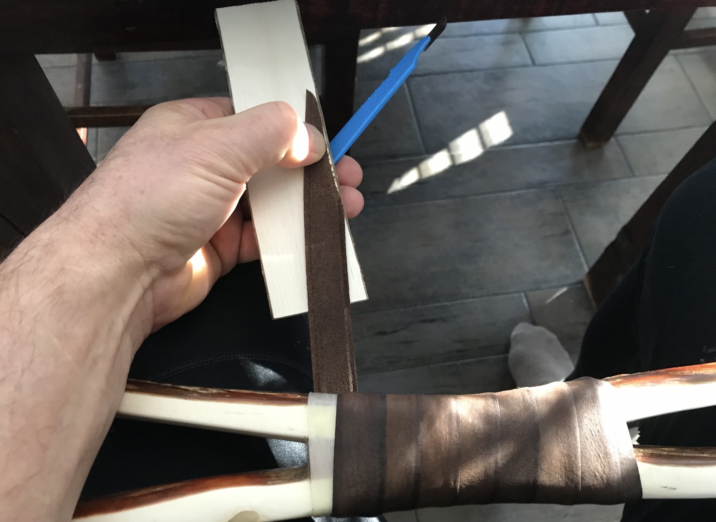

Wie bekommst du die Ränder vom Leder so schön gleichmäßig ausgedünnt?

Bogenbas!
Das sind fertige Griffbänder für alte Golfschläger, die sind schon so geschliffen. Aufgrund der Griffform ist es einfacher, wenn diese dünn ausgeschliffen sind, weil man so in der Breite durch mehr oder weniger Überlappung variieren kann.

Bandschleifer geht mit etwas Übung gut.

Schuhmachermesser / Schärfmesser geht fürs ausschärfen super. Kostet nicht die Welt, muss dafür aber höllisch scharf sein.
