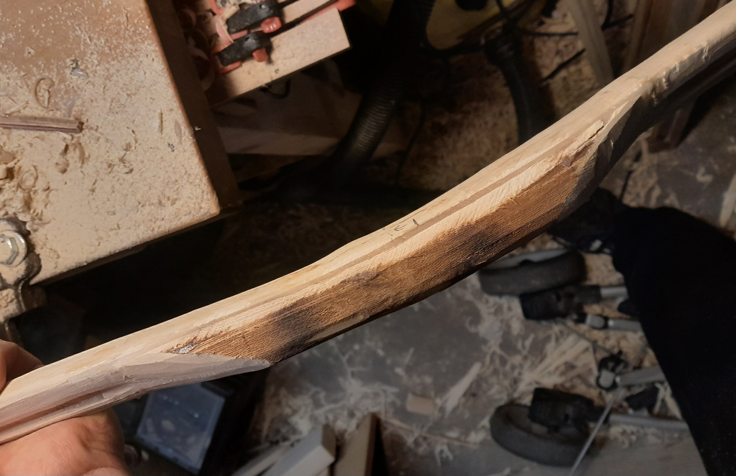

Heute war eigentlich ganz viel schnitzen und Holz biegen geplant, aber der Haushalt kam dazwischen.
Deshalb nur etwas grob den Griffbereich der Rose geformt und geschaut, was meine Flickschusterei ergeben hat.
Dann noch die Innenkanten des Markkanals gerundet. Ich denk nicht dass der Bogen ein HLD bekommt.

Sieht gut aus bislang. Bin weiter gespannt.
Mal sehen, wie die Endbehandlung ausfällt: Oberfläche, Maserung...

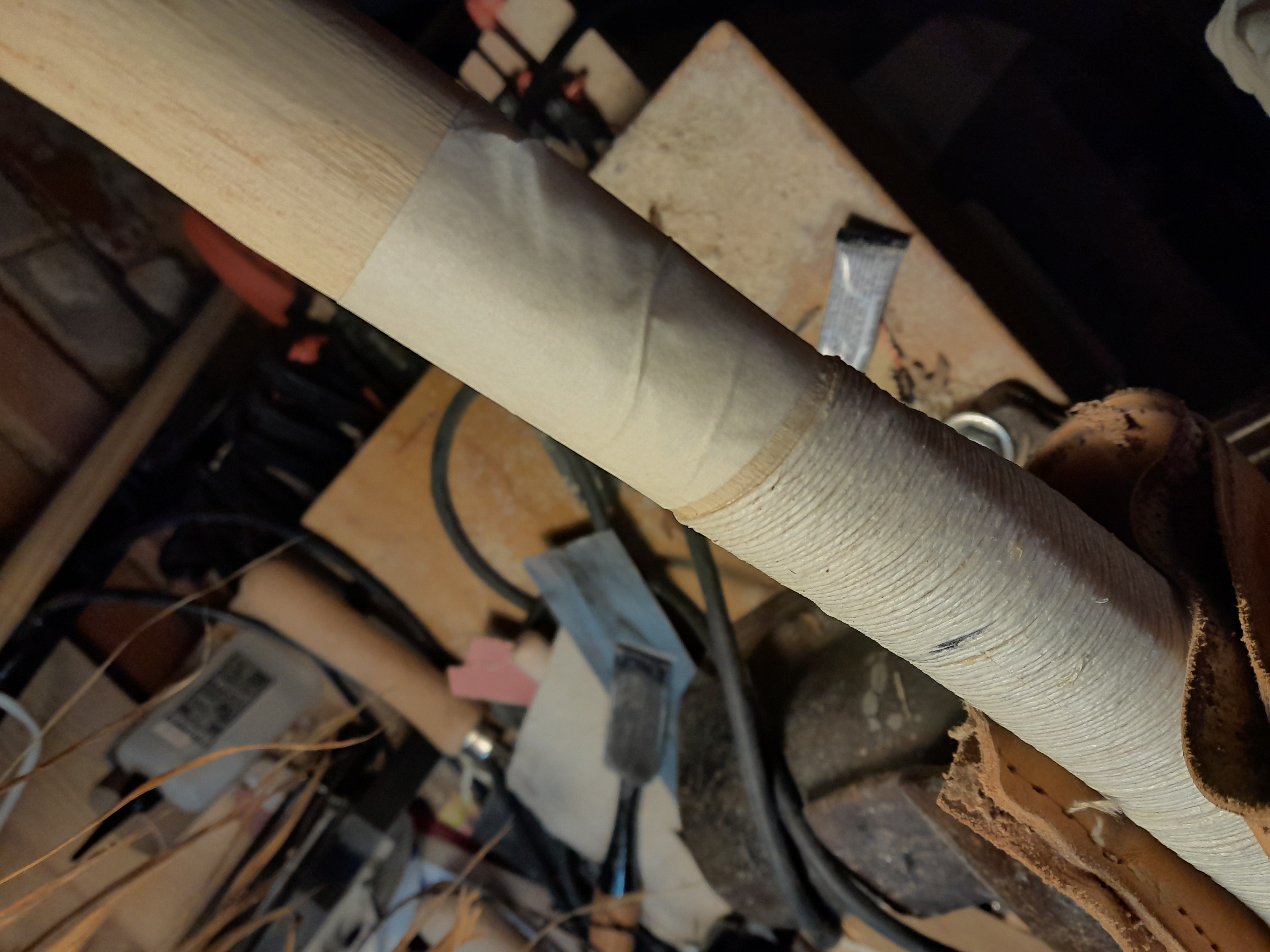

Re: Saplingbow 18, Indie12, Pfaffenhütchen, Heckenrose
Den Griffbereich hab ich mit Schnur gewickelt, was grad zur Hand war und reißfest. Rollbratenschnur aus Leinen.
Tuts, sieht aber so lala aus Nun will ich das verstecken
Dazu heut vorm Hauseingang einen gammligen Lindenast geschnappt und bisschen Bast gewonnen
Griffleder vorbereitet (Sofaleder, sehr weich, deshalb schlecht auszudünnen, vor allem huschhusch) Und die Tips der Optik halber etwas mit gehärtetem Leder aufgebaut (getränkt mit Sek.kleber)

BASTelarbeit
Den Bast zwischen feuchtem Küchenkrepp geschmeidig gemacht, mit Weißleim beschmiert und mit Mull gewickelt.
