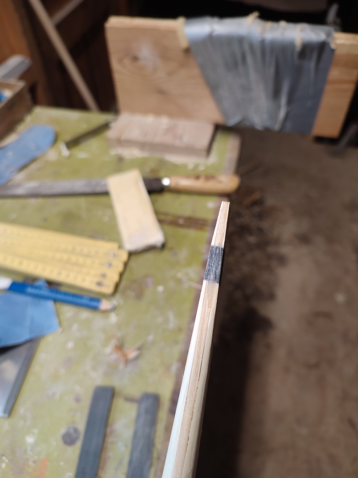

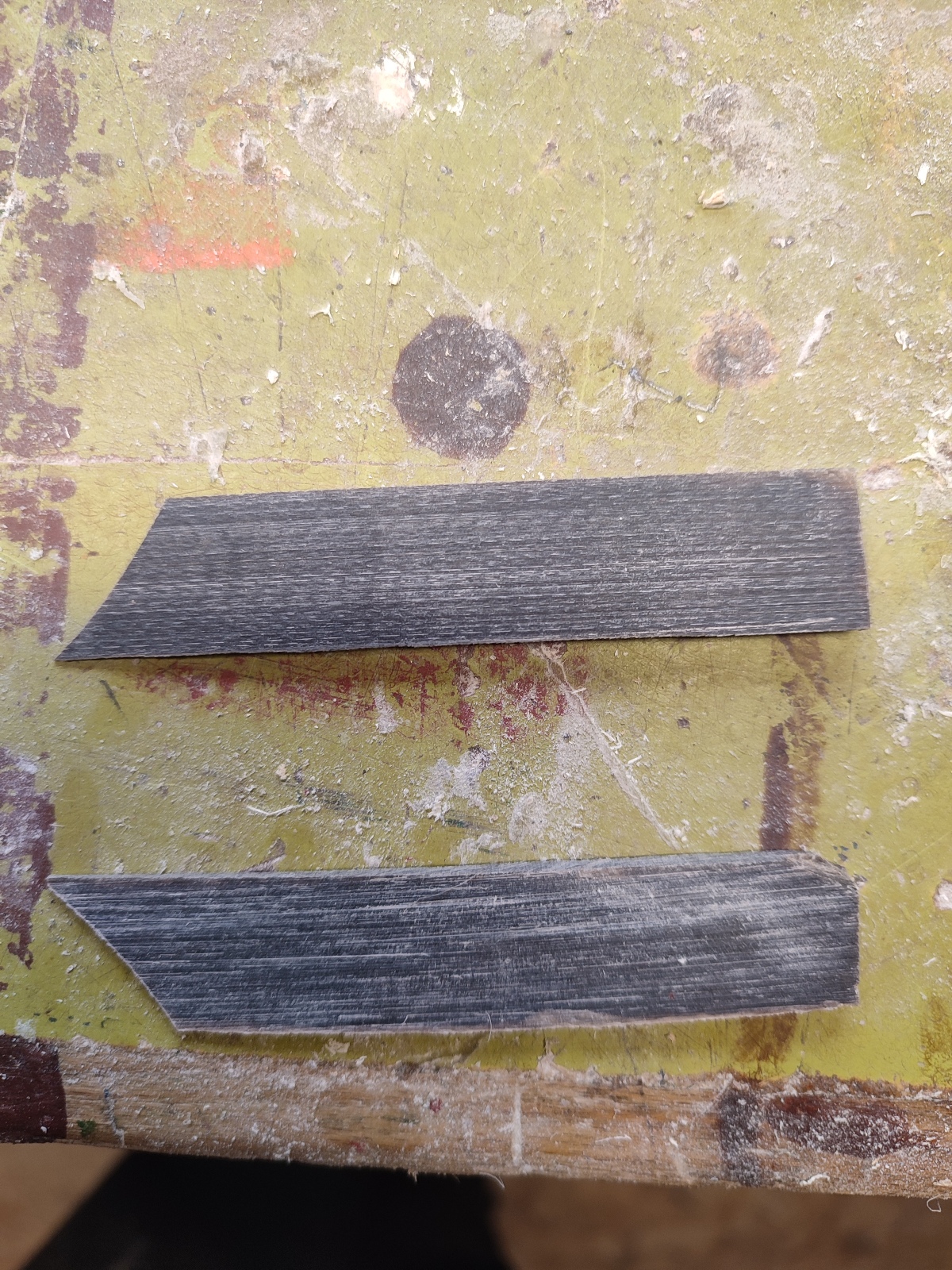

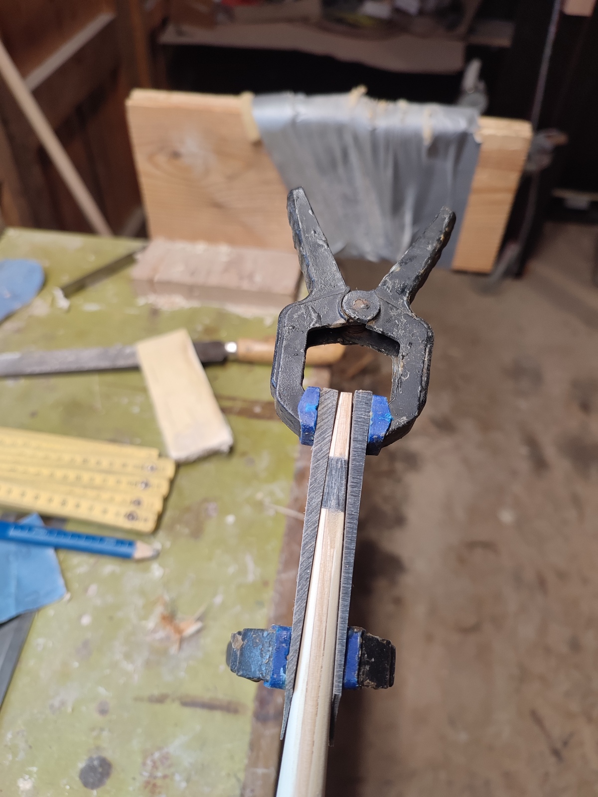

So heute wurden die Nocken schmaler geschliffen und Hornplatten vorbereitet, die an die Seiten kommen. Er hat sich schön wieder Reflex gezogen und hat hat jetzt 17,5cm über dem Griff. Ich denke Morgen kann ich die Nocken und Siyahs endgültig Formen und die Sehne bauen....

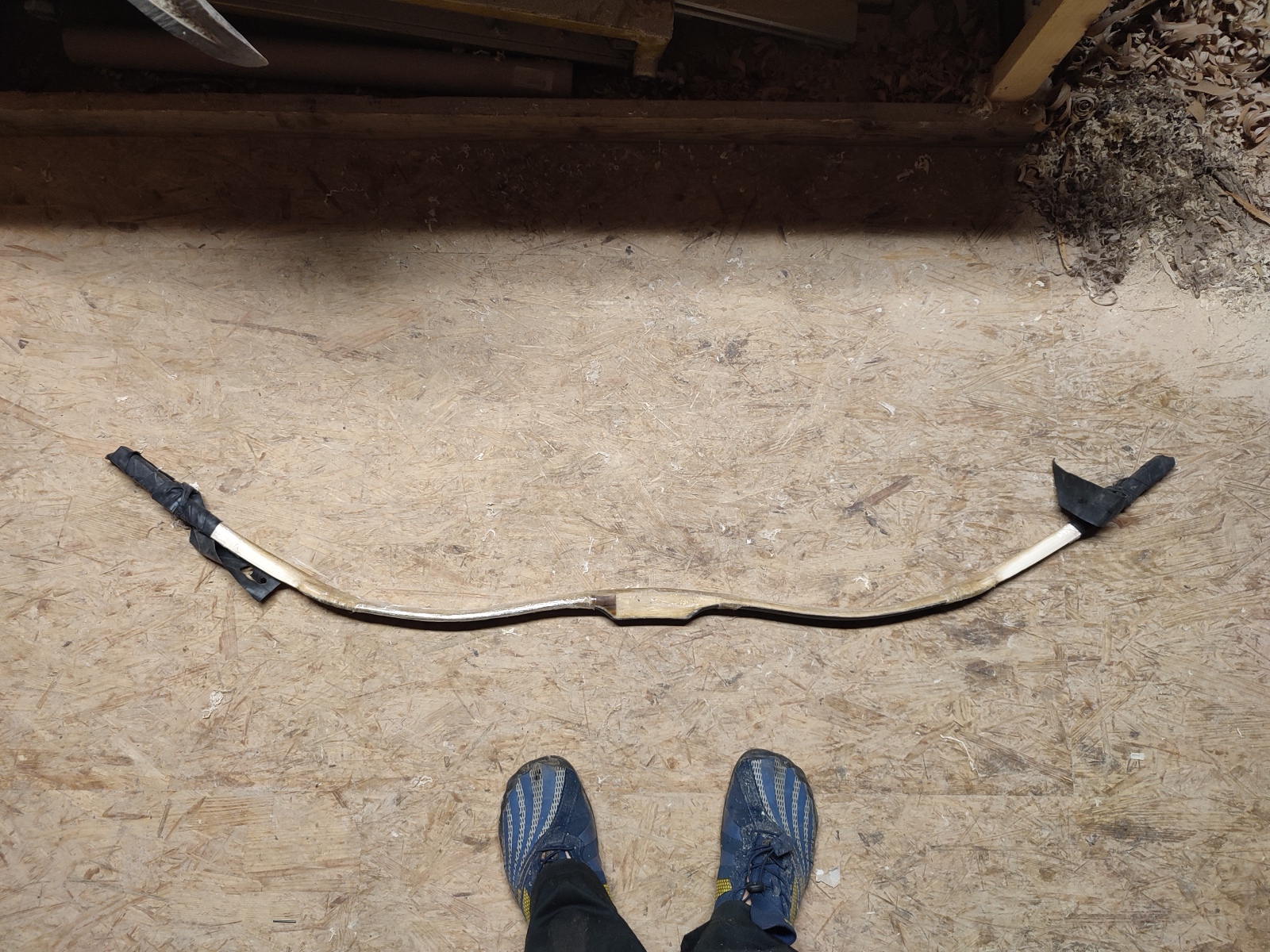

Heute wurde er Final geschliffen und die Sehne wurde gebaut.
Er hat noch etwas zugelegt, 66#@32'' und hat zu Zeit mit allem 465g.... Habe leider seit 1,5 Wochen so ein nervigen ET Finger, der sehr berührungsempfindlich ist. Morgen geht's zum Arzt...ich hoffe da ist nichts drin ...

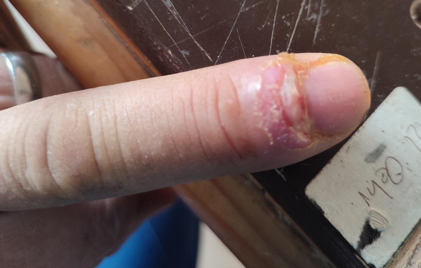

Nun ja der sah schon besser aus, heute morgen habe ich ihn mir 3 mal heftig auf der Arbeit angestoßen. Alle Salben haben bisher nicht zur Vollständigen Abheilung geholfen, also habe ich heute die Reißleine auf der Arbeit gezogen. Wird schon wieder ;)

Paronychia purulenta! Eitrige Nagelbettentzündung! Gehört aufgeschnitten. Du solltest zum Arzt gehen. Ich kann Dir auch online eine Anleitung geben. Da hast Du Dir was eingezogen.

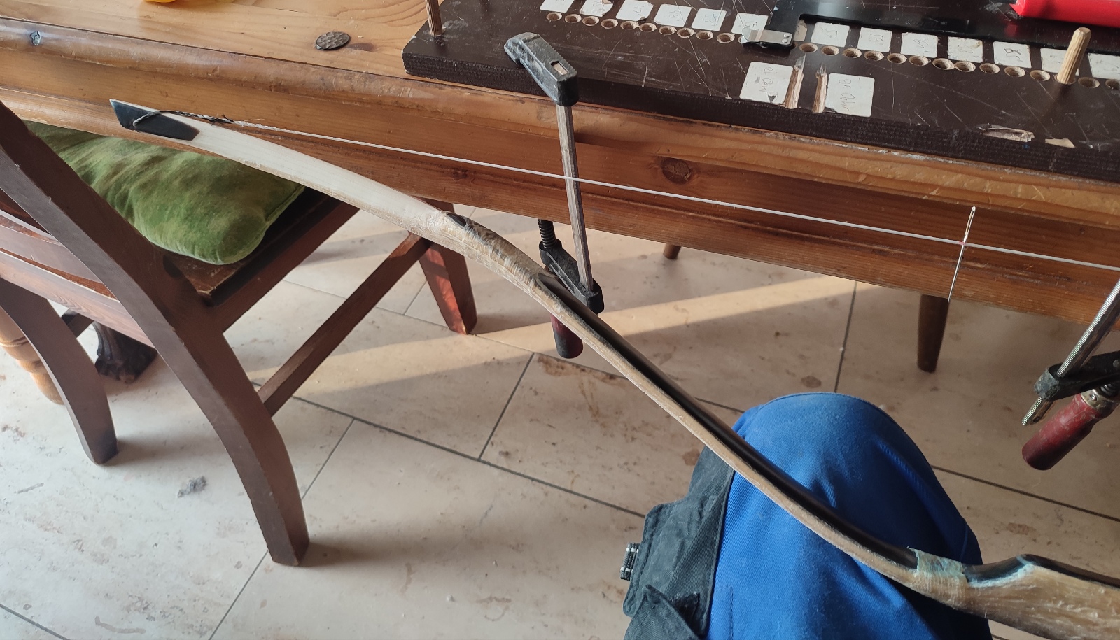

Chirurg hat geschrieben: 09.02.2026, 19:04 Irgendwie biegt Dein Bogen extrem fadeoutnahe, oder täuscht mich das? Gute Besserung Stephan
Du vergisst den Deflex im Griff, dadurch sieht das sehr Griff nah aus ;) Da der Bogen sehr kurz ist und bei dem Auszug biegen diese Bögen generell mehr Griff nah.
