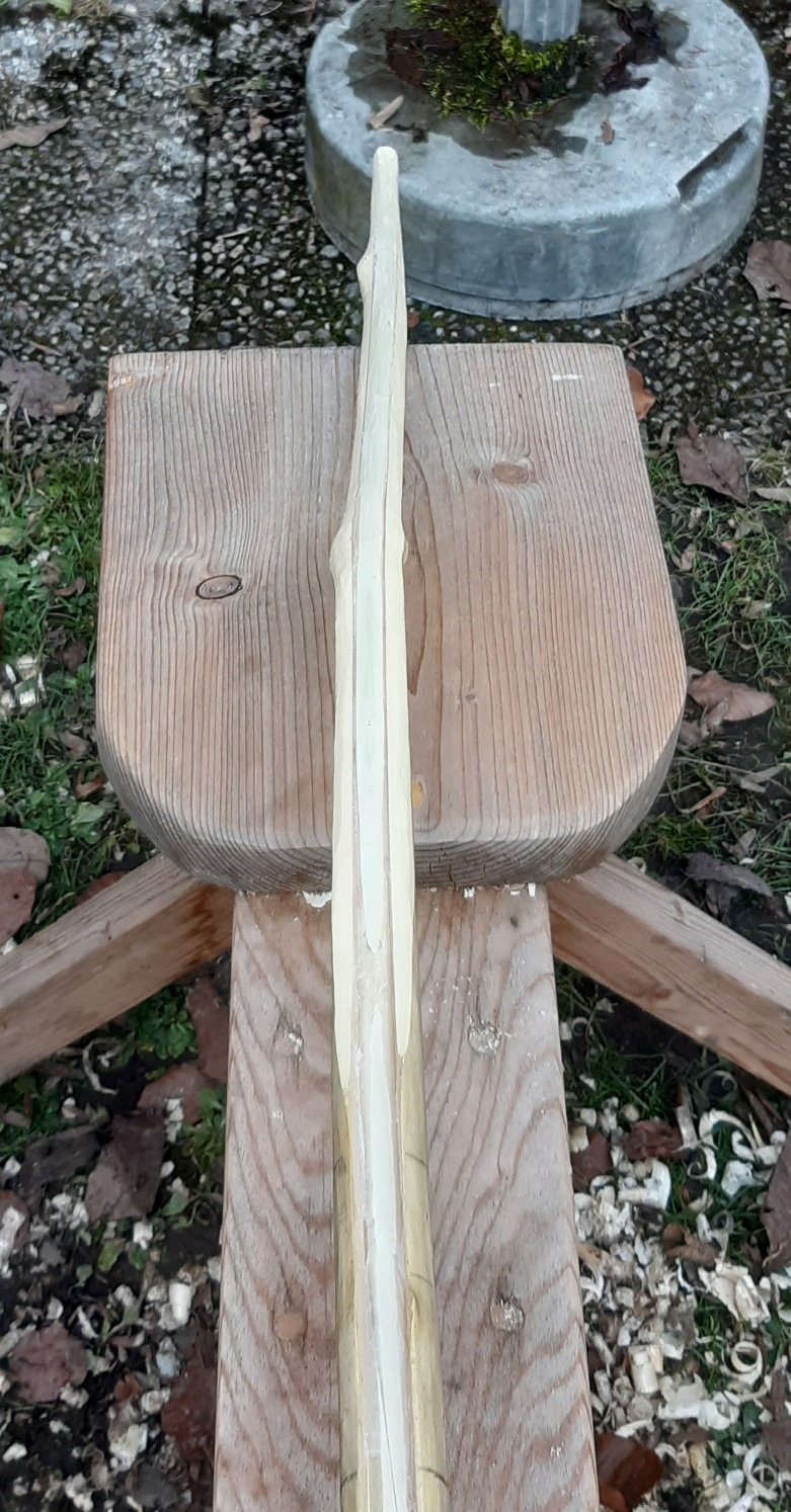

Heute den ahorn noch angetillert und fast auf Standhöhe. Aber passt noch nicht ganz. Gerne Kommentare zum tiller wenn möglich. Sonst würde ich rechts nach den fadeouts an den zwei Ästen und zur Mitte noch etwas mehr Biegung reinbringen.

Links kurz vorm Tip erstmal nichts mehr abtragen. Der Rest scheint mir schon auf einem guten Weg...

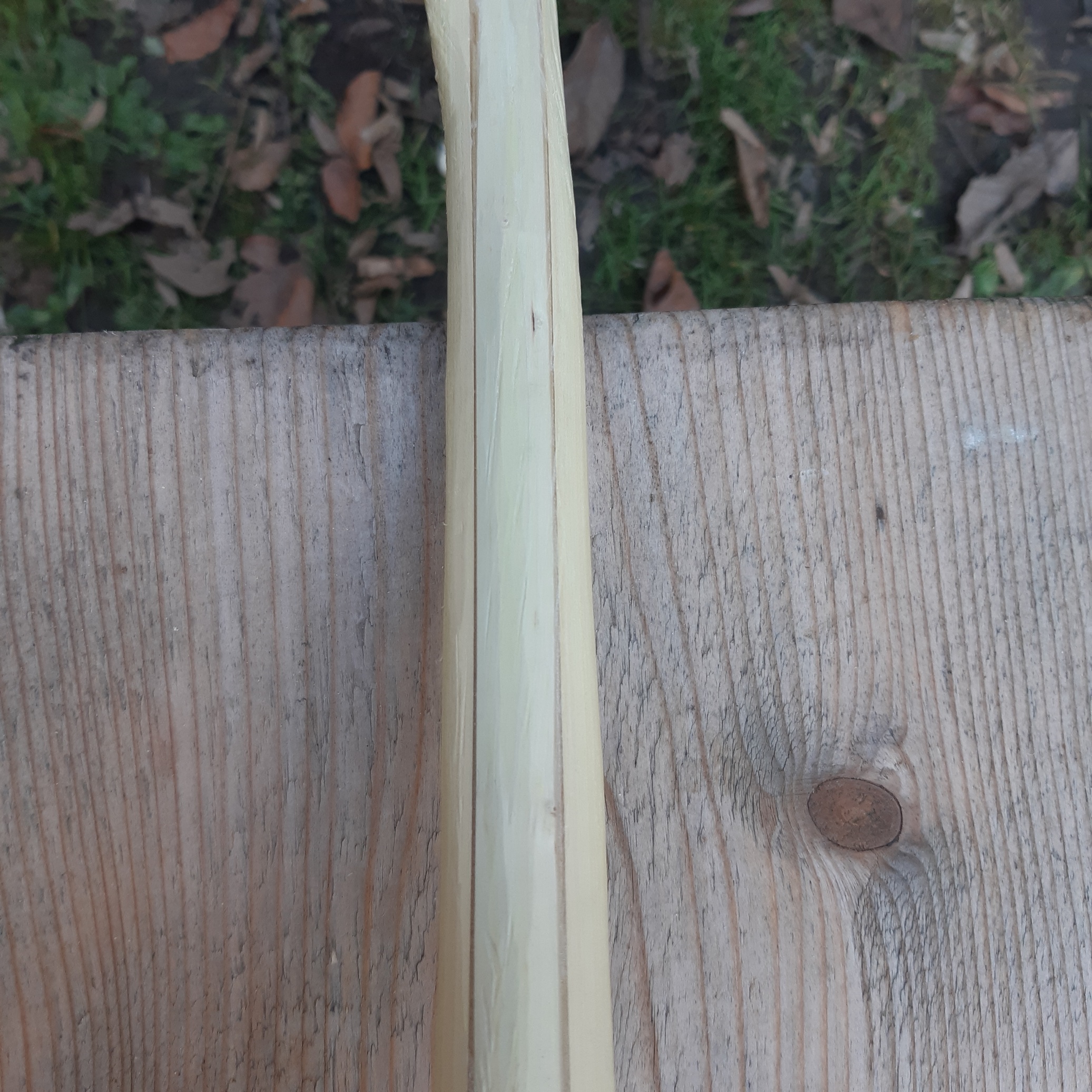

So Samstag Nacht nach dem Fasching noch ausgepackt und nach ein paar Stunden Schlaf weitergemacht. Sah gar nicht so schlecht aus. Die Klebefugen sind nicht klein aber ok. Da ich das Kleberzeug nicht im Garten haben möchte habe ich in der Gartenhütte gearbeitet. Leider haben sich die Schrauben des mini Schraubstocks gelockert und der stave hat sich zur Seite bewegt also bin ich mit der Raspel auf den Rücken gekommen

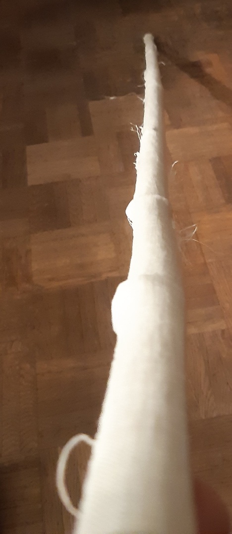

. Jetzt bräuchte ich noch ein Backing
. Wie Lang muss ein Leinenbacking mit Weißleim geklebt trocknen? Das schaffe ich wahrscheinlich nicht mehr.
Der Ahorn ist grobgetillert und wurde mit 50 Schuss eingeschossen.

Empfehlung zum Raspelunfall:
Föne die Stelle warm (nicht heiß!), und setze in jedes Löchlein einen Tropfen Epoxi. Aushärten lassen, dann wieder planschleifen. Zur Sicherheit..
So ist es quasi ne Perforation!

Oder wenn dir das von Rabe kein gutes Bauchgefühl gibt, kannst du ja ne in Epoxy getränkte Wicklung machen, aber ein ganzes Backing ist da sicherlich nicht notwendig.

Mit ein wenig Schleifstaub vermischt, dann sieht man nichts davon.Ravenheart hat geschrieben: ↑09.02.2026, 07:13 Empfehlung zum Raspelunfall:

Oh man
da hätte ich mir Arbeit ersparen können
Und stattdessen den Griff angepasst. Aber wieder was gelernt. Danke für die Ratschläge.
Jetzt wurde das Backing schon gemacht heute in der Mittagspause vorbereitet nach der Arbeit schnell aufgebracht.

Die Frischhaltefolie hält frisch
- leider auch das Wasser im Leim. Ich würde schnell wieder auspacken, falls noch nicht geschehen.

Ich finde, dass schon ein Fahrrad Schlauch zu wenig Wasser durchlässt und wickle bei Weißleim daher lieber mit Hosengummi...

Die Frischhaltefolie war nur 2 Stunden drauf. Er liegt jetz zum trocknen im Wohnzimmer. Wenn er zu lang drinnen bleibt bekommt der stave schwarze Stockflecken oder so etwas ähnliches. Habe ich auch schon zweimal ausprobiert
. Wie lange würdest du das einpacken? Oder gar nicht?

Ah und der Hosengummi geht auch bei Weißleim?

Hat bei Leinen oder Rinden backings bei mir bisher gut funktioniert..Michel in der Hütte hat geschrieben: ↑09.02.2026, 19:46 Ah und der Hosengummi geht auch bei Weißleim?

Mullbinde ist mein Mittel der Wahl bei Weißleim. Wenn man sich etwas mehr Mühe beim Wickeln gibt, hinterlässt di auch keine Dellen in Spiralform
und lässt so richtig Luft ran.

Ich dachte immer die kleben fest. Mullbinden bekomme ich relativ viele die abgelaufen sind. Ist schon extrem viel Plastikzeug so wie ich das diesesmal gemacht habe, das hab ich nicht so gern.
