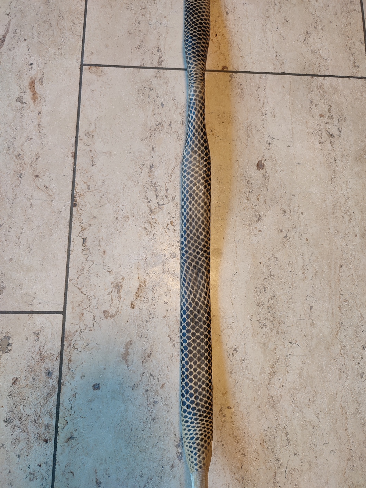

Weiter ging es mit dem Bogen... Heute war Farbe im Spiel ;)
Ich denke Morgen kommt Klarlack drüber und dann fehlen nur noch die Wicklungen und Bilder machen...

Sehr schön, dann wird der Finger ja bis Kolbingen wieder fit sein :D
Aja, das mit den Strumpfhosen muss ich mir auch mal merken. Da sind echt schöne Muster in Rekordzeit möglich!

Beiträge: 6651
Hat gedankt: 264 Mal
Hat Dank erhalten: 360 Mal
Re: Saplingbow 18, Hieronymus, Hasel, Bergulme
Bogenbas hat geschrieben: 10.02.2026, 19:59 das mit den Strumpfhosen muss ich mir auch mal merken.
Jetzt weiß ich endlich, woran mich das Muster erinnert
Sieht gut aus 👍

Das mit den Strupfhosen hat doch vor Jahren "Selfbower" mal vorgestellt.

Habe nun den Beitrag von Selfbower gefunden
viewtopic.php?p=434873&hilit=netzstrumpf#p434873
