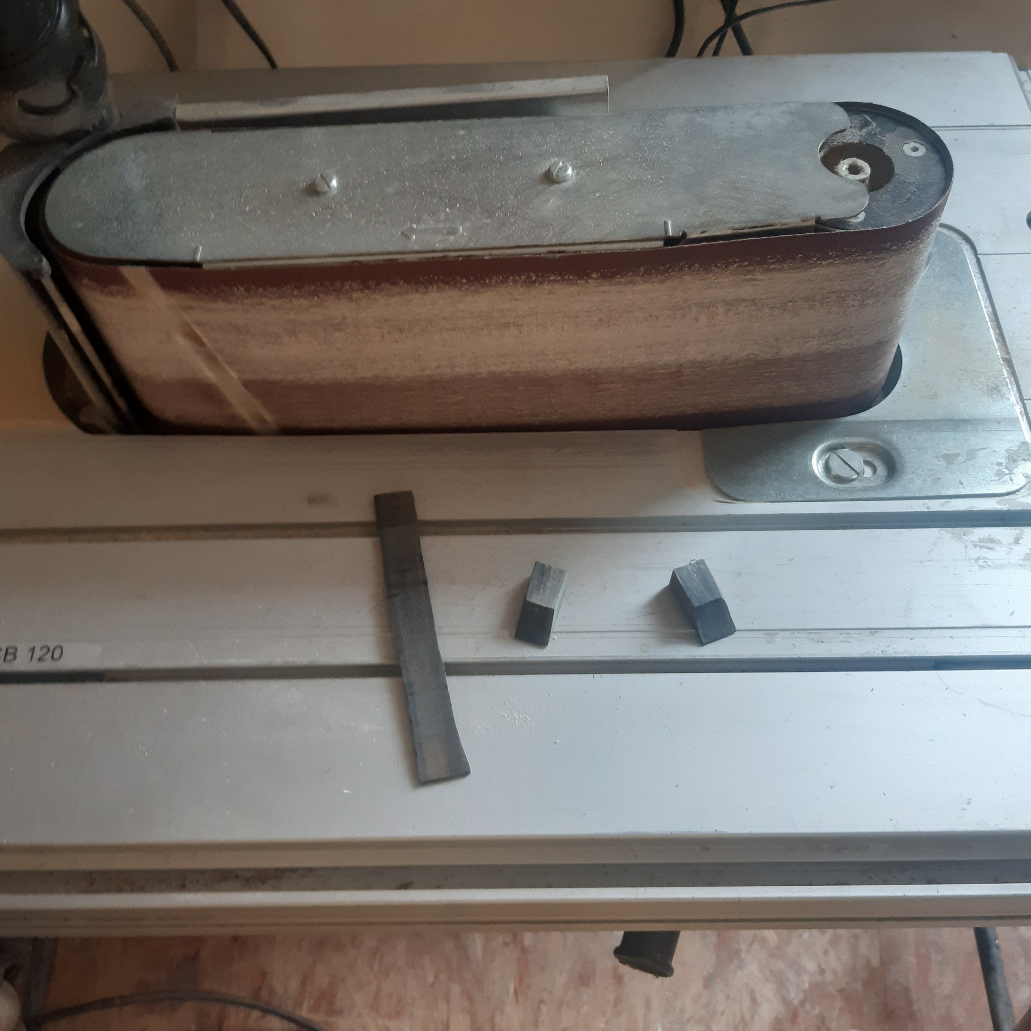

Horn geschliffen
Horn geschliffen
Holler-Hartriegel abgeschliffen

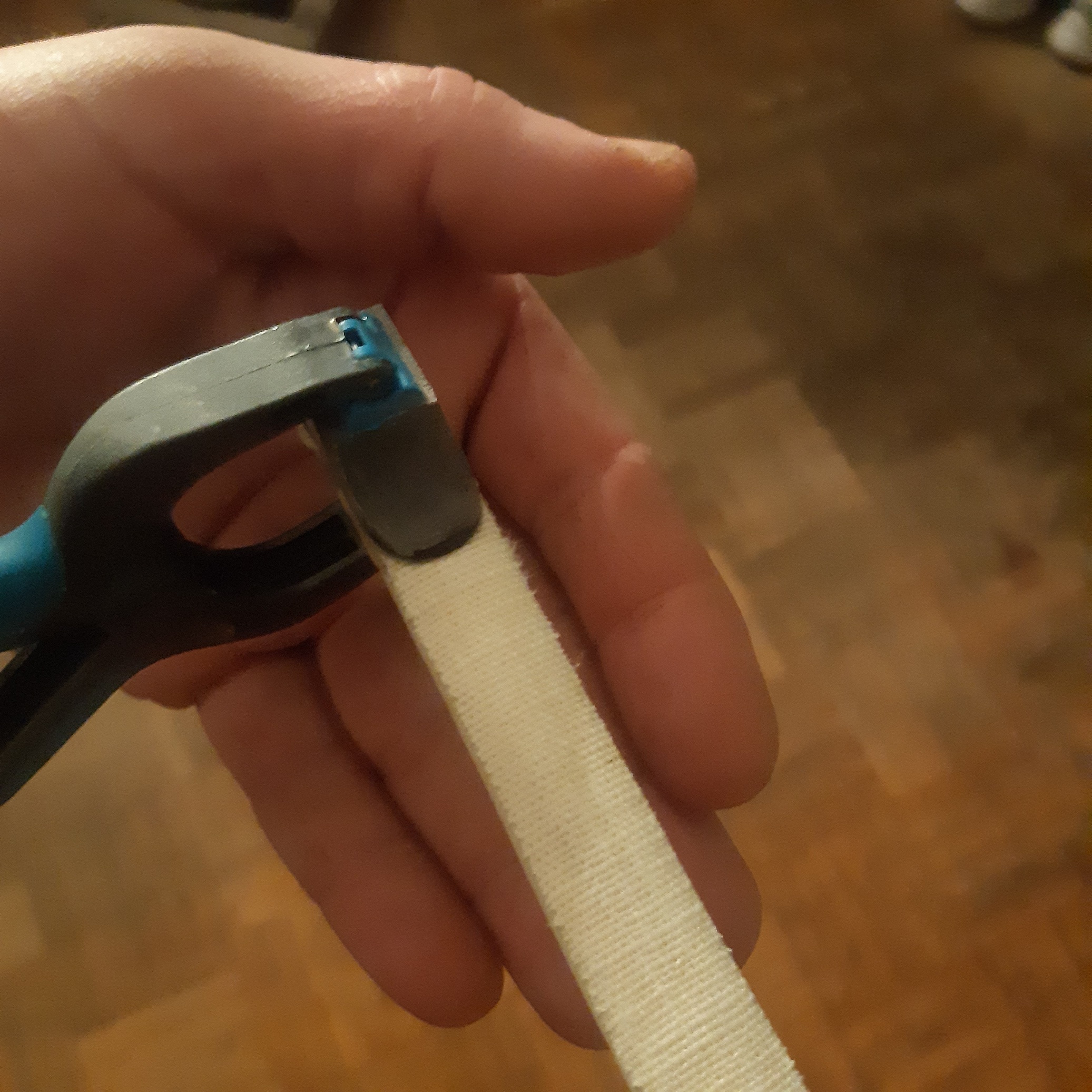

Klebevorbereitung schnellfest für Overlays und 300 für die Wicklung

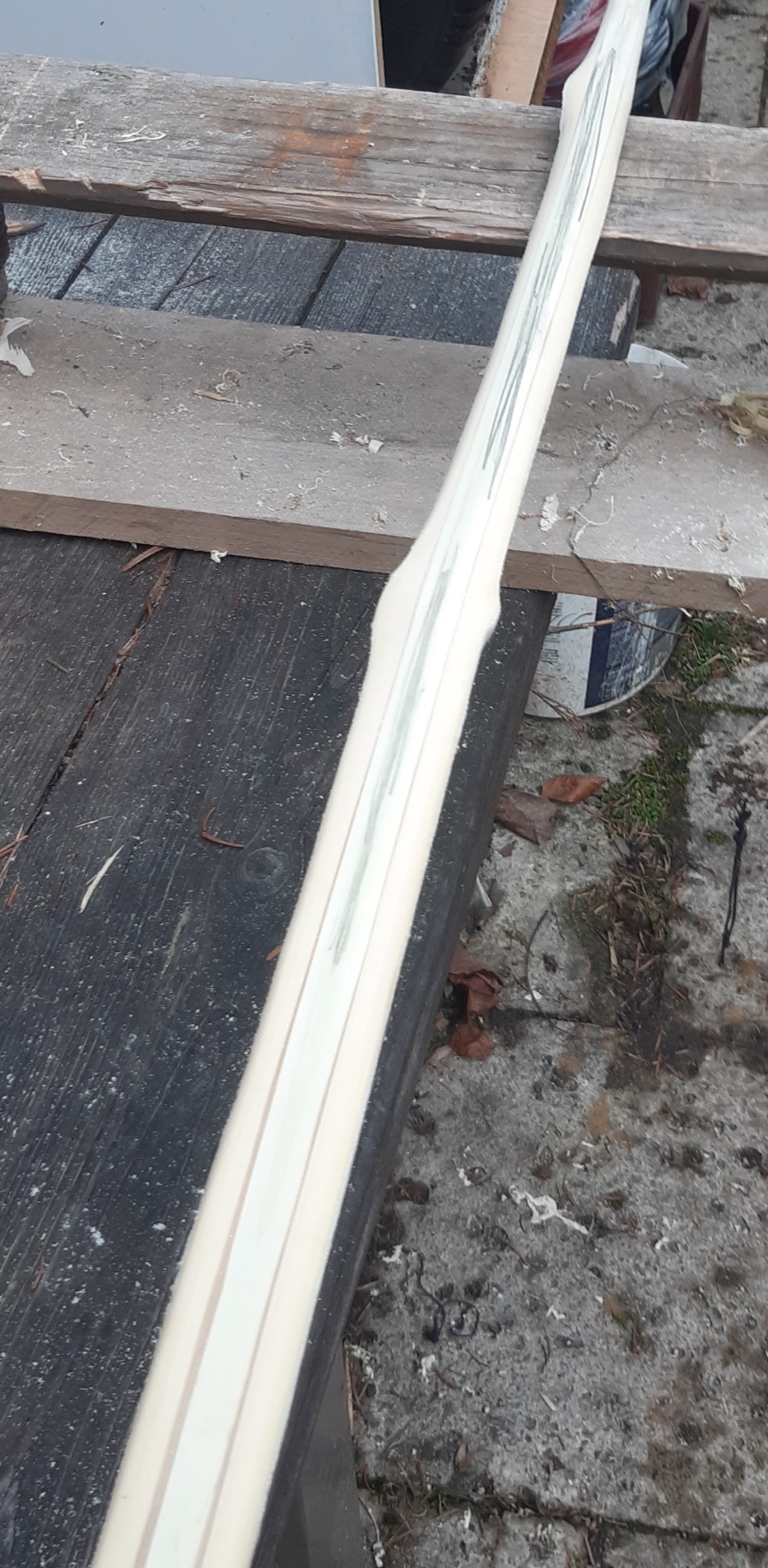

Enden schlank machen und Overlays ganz grob ausformen
