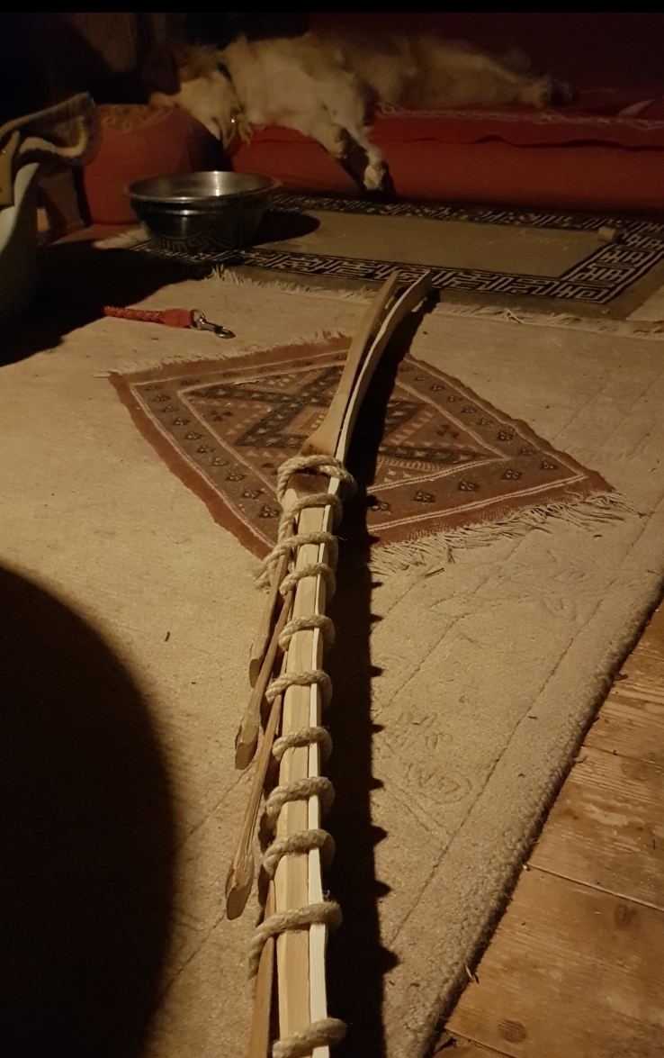

Nach einem Tag ist die seitliche Korrektur nicht zurückgekrochen...😊
Nicht perfekt, aber im Rahmen...

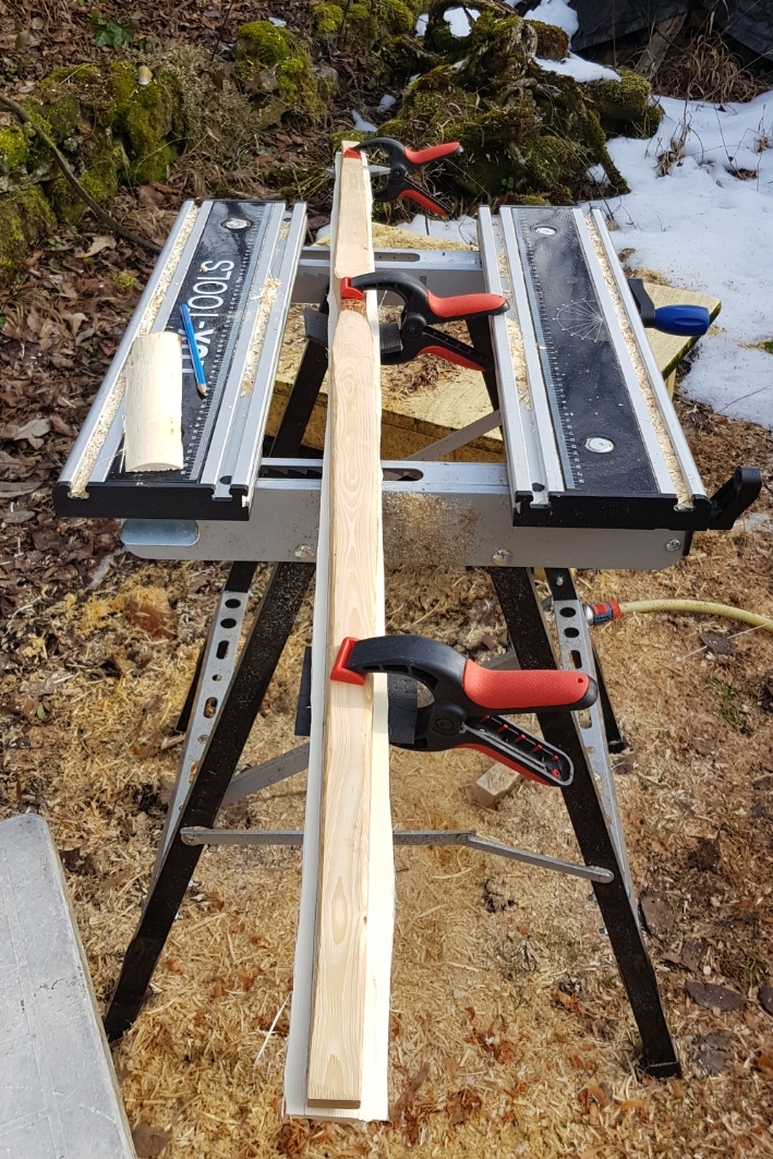

bei dem sonnigen Winterwetter war heute reiten angesagt... trotzdem konnte ich die Keile fertigstellen und die Birke in der Dicke reduzieren...
PS wenn jemand Erfahrung mit der Keil Methode hat und die Keile beurteilen kann.... sehr gerne raushauen!

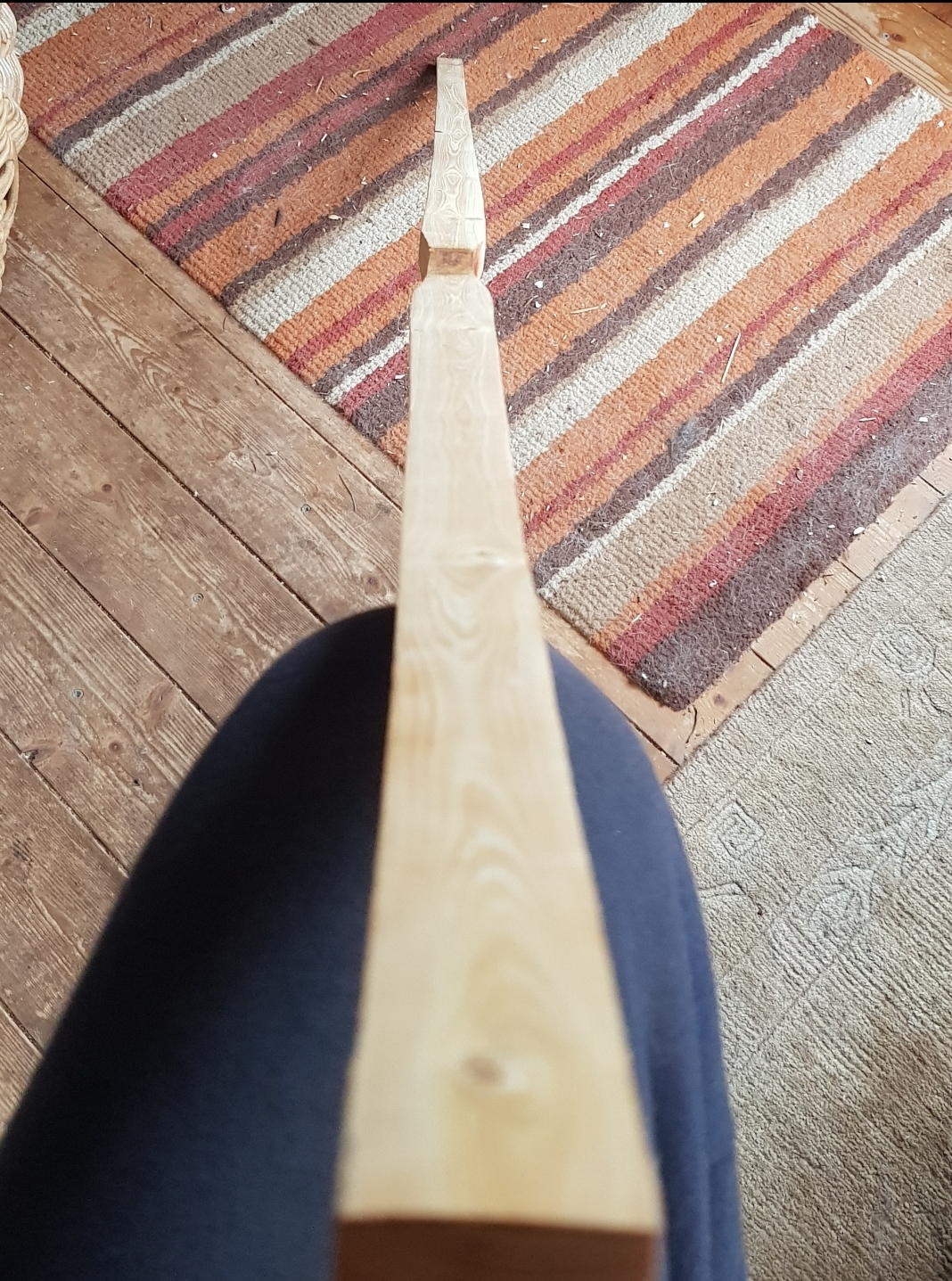

Ich habe mal etwas gespielt um zu große Fugen zu erkennen und ein Gefühl für die Methode zu entwickeln..

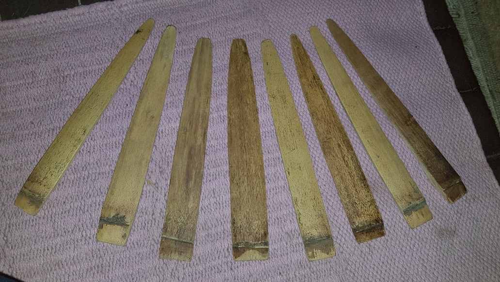

Beim Trockentest habe ich gemerkt, dass ich mehr Keile brauche als der chantische Bogenbauer... also heute weitere Keile aus einem anderen, etwas dickwandigeren Bambusrohr hergestellt...
Die Zeit wird nicht mit reichen...
