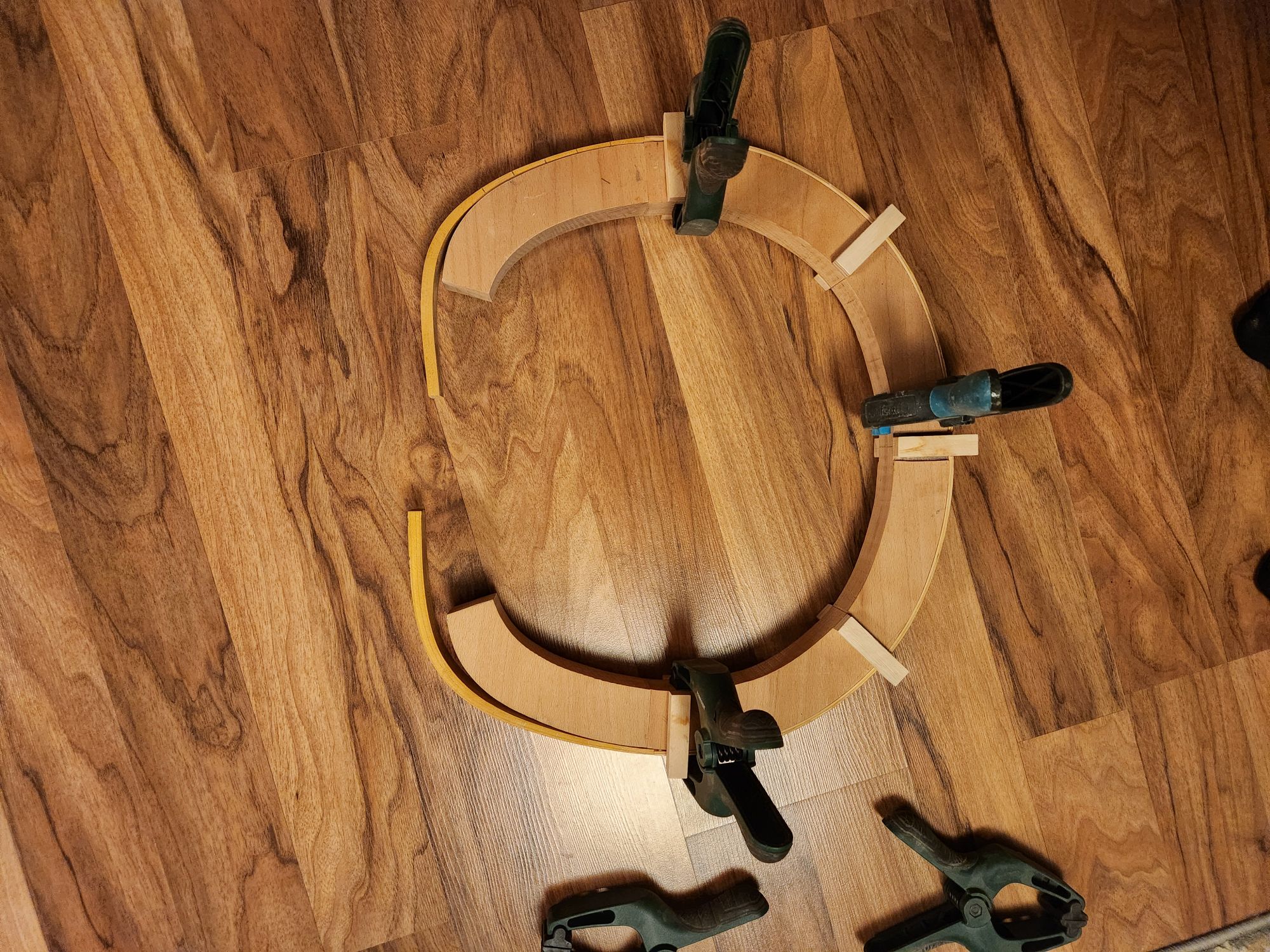

Und wie korrigierst du die Asymmetrie im Kern?
Beiträge: 1888
Hat gedankt: 124 Mal
Hat Dank erhalten: 153 Mal
Re: Koreanischer Kompositbogen build-along
Ich glaub da ist der eine Siyah zwischen der scharfen Biegung und dem Spleiß etwas gerader als der andere. In dem Bereich muss ich noch den Übergang feilen. Wenn ich dann das Horn in der Form verklebe, sollte sich die Biegung hoffentlich angleichen.

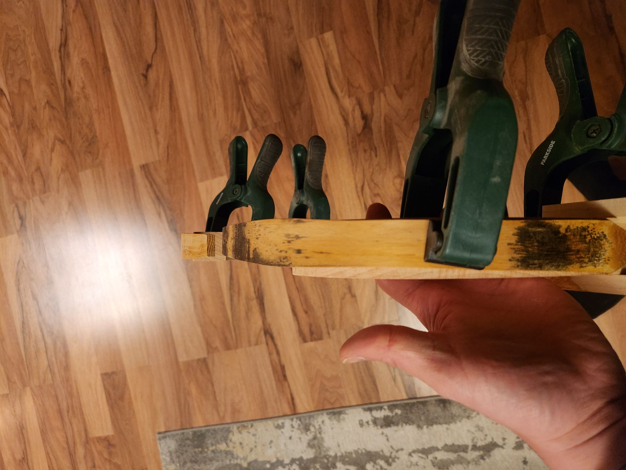

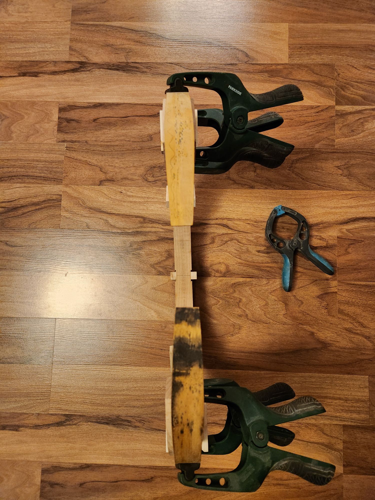

Heute hab ich mich mal an den Dickentaper am Siyah gemacht. Anschließend hab ich den Rahmen mal zum kontrollieren der Asymmetrie in die Form gespannt. Zum Teil kommt das wie gedacht von dem Siyah-Abschnitt zwischen der starken Krümmung und dem Spleiß, die starke Krümmung ist aber ebenfalls unterschiedlich. Würde mich jetzt aber nicht so stören. Was mich aber stört ist, dass einer der Siyahs scheinbar auch schräg eingespleißt ist... ich glaub den muss ich entweder nochmal rausschneiden und neu kleben, oder gleich neue Siyahs machen. Mit denen bin ich nämlich sowieso nicht ganz glücklich weil sie so Schwarz verfärbt sind. Das kommt von einem Metallstreifen den ich beim biegen beigelegt hab. Der Streifen war rostig...
