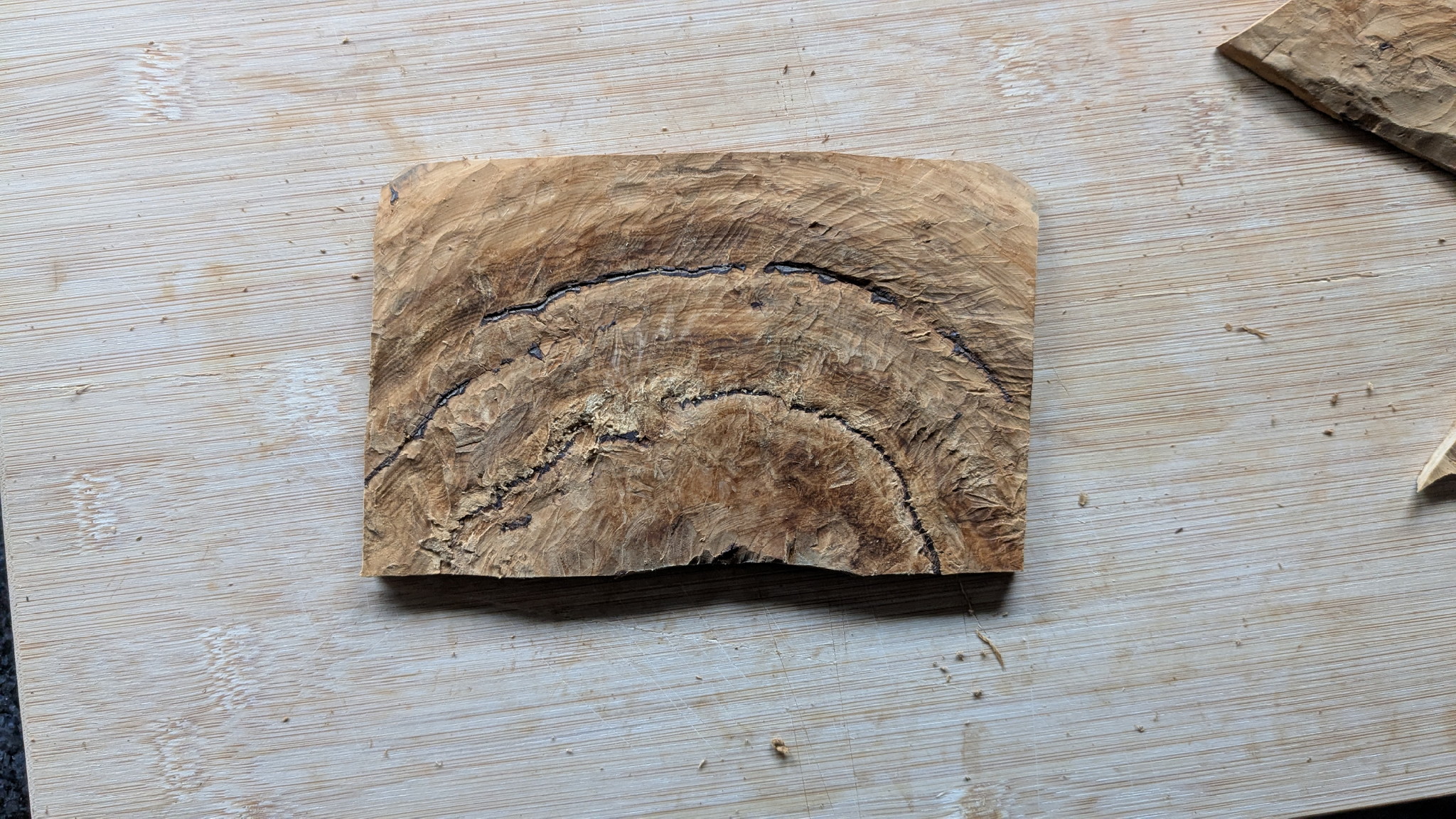

Gestern vorm schlafen gehen, hab ich die erste Lage Schellack auf den Rücken aufgetragen. Zum einen, dass die Zeit für mehrere Schichten reicht, zum anderen weil ich keine Lust mehr hatte, den Bogen immer vorsichtig am Griff anzufassen, um keine farbigen Finger zu bekommen. Aus Angst, mit dem Pinsel die Farbe zu verschmieren, hatte ich die großartige Idee, den Schellack mit Aceton zu verdünnen, in eine Sprühflasche zu geben und auf den Rücken zu sprühen. Hat nicht so gut geklappt... Der Sprühnebel war nicht fein genug und ich hatte überall Tropfen. Bis ich hektisch einen Pinsel geholt hatte, war der Lack schon so weit angezogen, dass ich ihn nicht mehr ordentlich verteilen konnte.
Ich habe jetzt eine zweite Schicht drauf gemacht, die ich dann schleifen werde und hoffe, dass es nach der dritten Schicht ordentlich aussieht, schaumermal.
Das Pilzleder habe ich zurecht geschnitten.
Da ich von der Kirsche als Overlays nicht überzeugt bin, gehe ich mit Indies Idee und mache die Overlays aus dem Pilzleder.
Dazu habe ich mir aus den Reststücken zwei Quadrate ausgeschnitten und diese mit Laminierharz stabilisiert.
Nach dem aushärten, klebe ich die zwei Stücke aufeinander, um die nötige Dicke zu erhalten. Da ich nicht sicher war, ob das Harz komplett durch ein dickes Stück dringt, habe ich sie nicht, gleich zusammen gepresst, stabilisiert.
