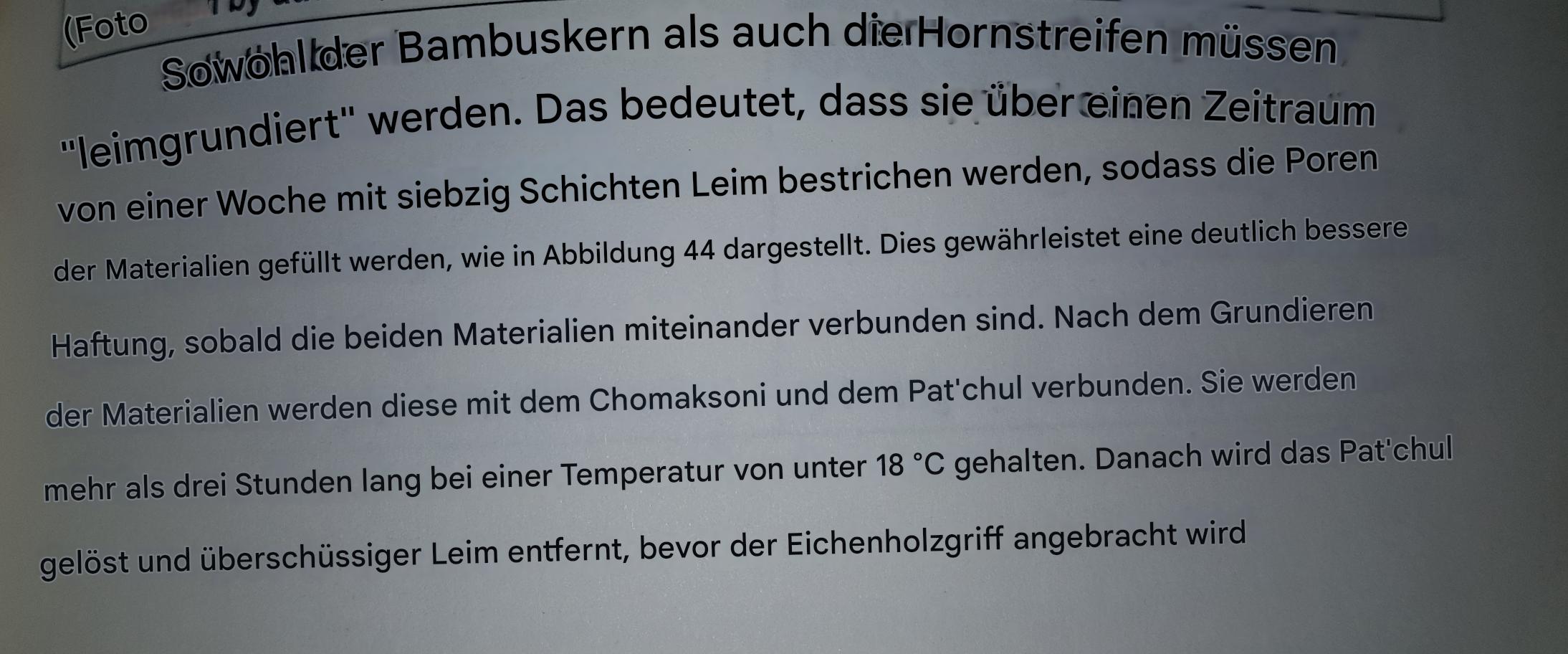

benzi hat geschrieben: 11.02.2026, 19:32 @kra
Danke... würdest Du bei dieser Kombi und dieser Technik eine Grundierung mit ca 10%igem Hautleim empfehlen?
Definitiv, und nicht nur 1x sondern mindestens 5 Schichten mit dem verdünnten Leim. Dazwischen jeweils trocknen lassen. Dann den dicken Leim und so weiter. Grundieren ist nach meiner Erfahrung ein wichtiger Schritt.
Btw, bei den "alten" Anleitungen ist es wie mit Kochrezepten von vor 130 Jahren - was damals selbstverständlich war wird nicht erwähnt ;D .
Beiträge: 8473
Hat gedankt: 827 Mal
Hat Dank erhalten: 152 Mal
Re: Saplingbow 18, benzi, Fichte, Birke, Schlehe
@kra
Danke, die alten Rezepte variieren an diesem Punkt zwischen gar nicht grundieren (Chanten) und 70x grundieren (Korea beim Hornbauch)...
Quelle: korean traditionel archery, Duvernay, S 31
Googel Bildübersetzung
