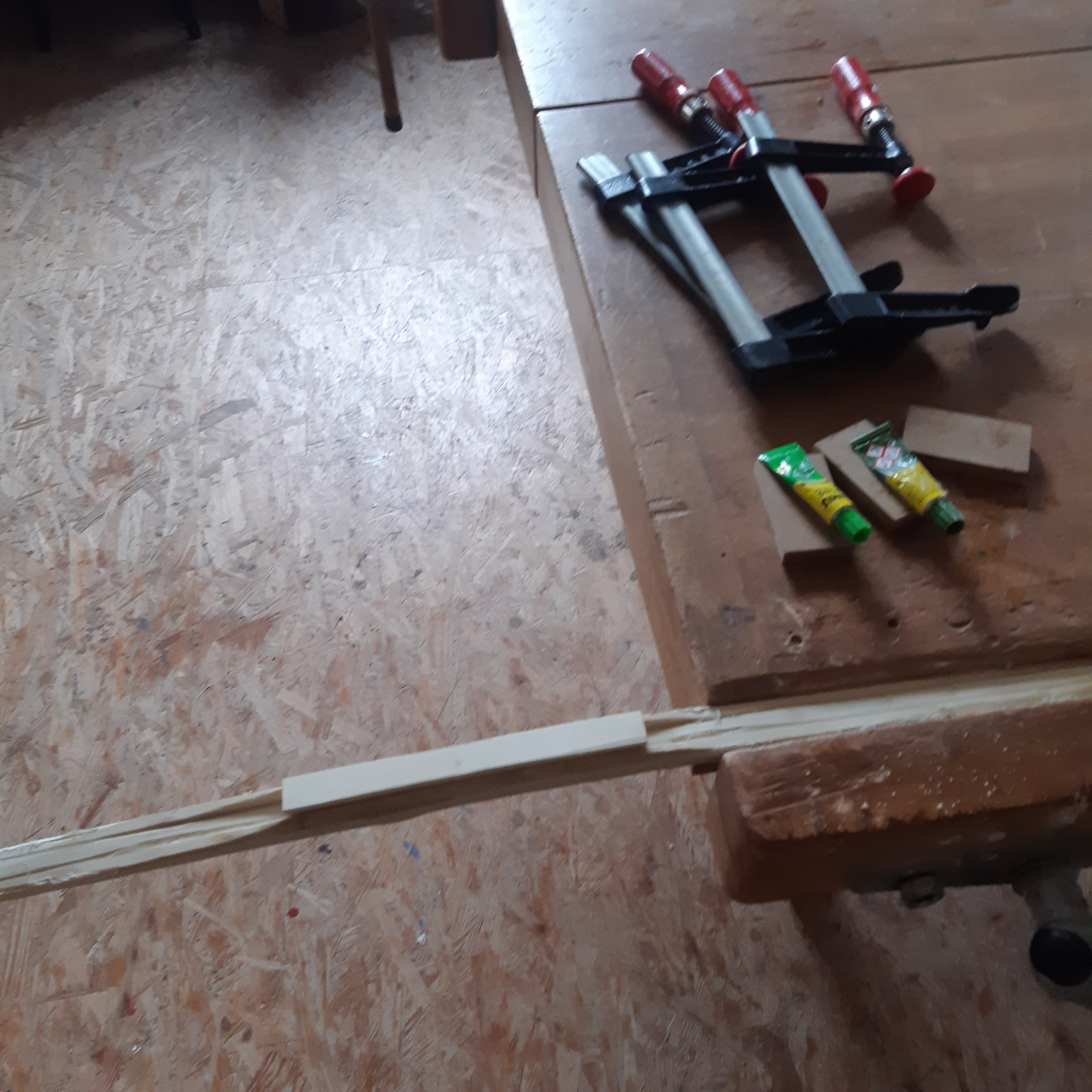

Verkleben des Ahorn
Verkleben des Ahorn
Verklebt
Verklebt

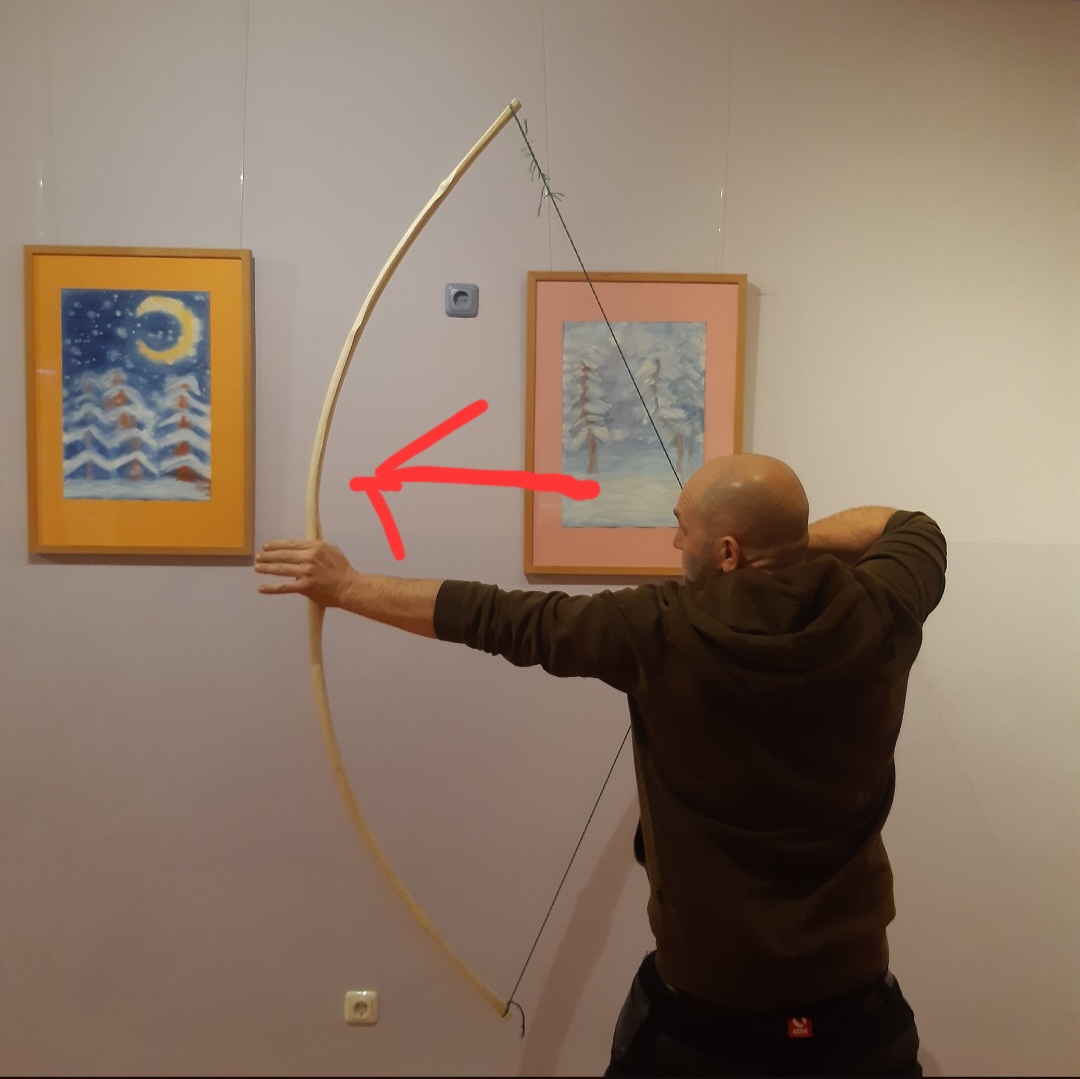

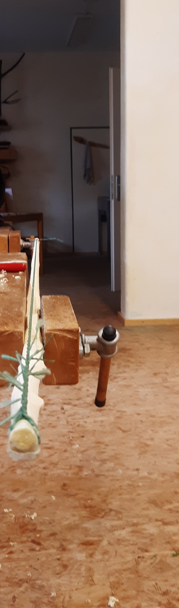

Sehnenlage etwas seitlicher als gedacht  aber ok für nen Rechtshänder

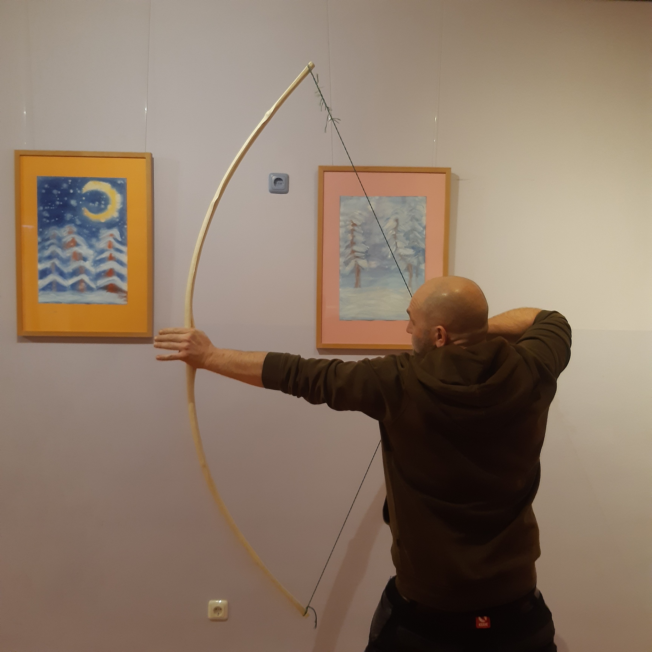

Auszug von einem Kollegen fotografiert
Direkt nach dem abspannen noch ein Hauch Reflex

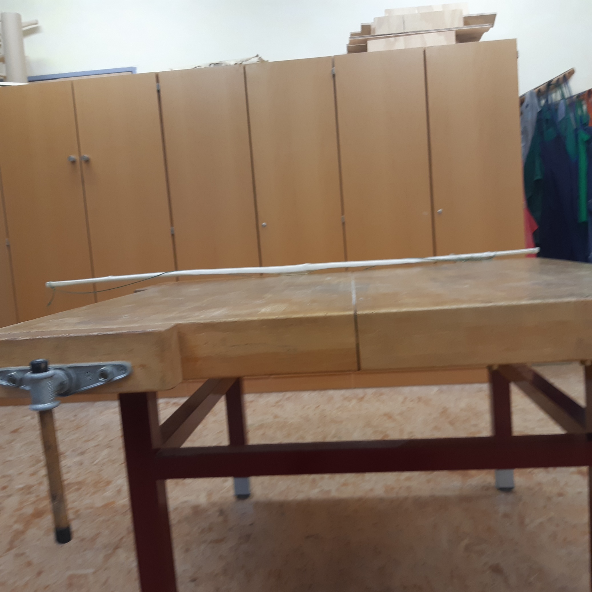

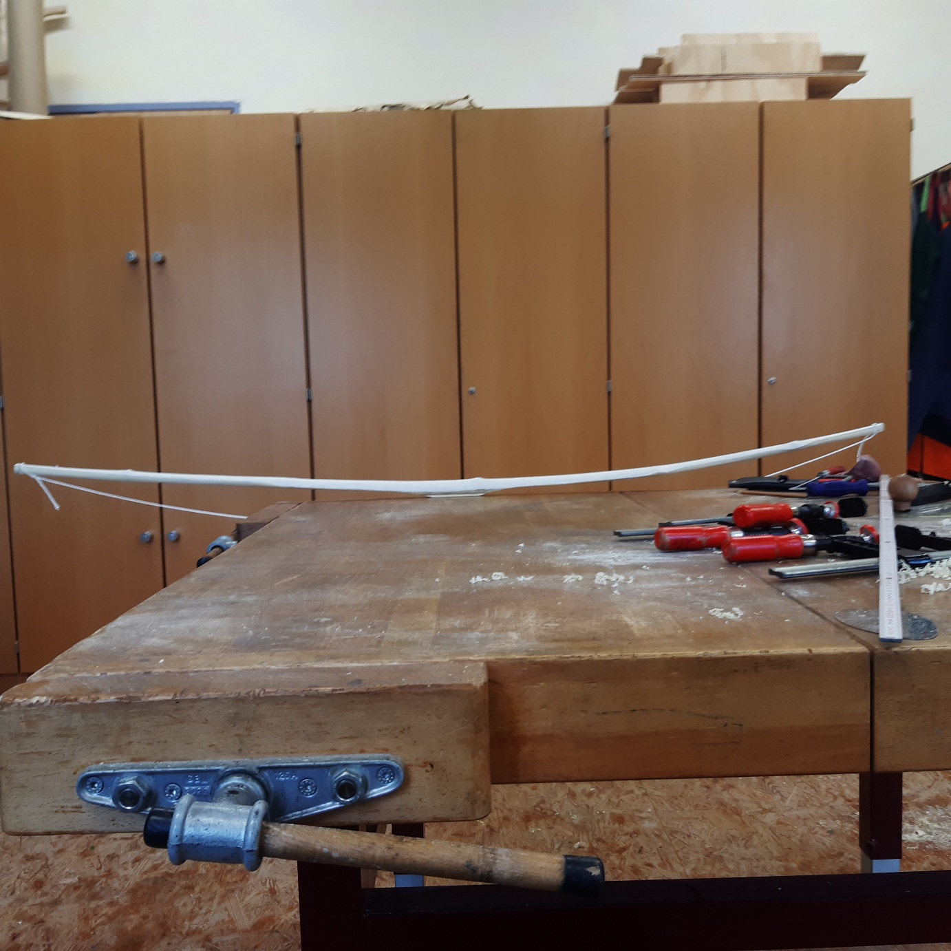

Nach dem Einschneiden der Sehnenkerben und dem gob bearbeiten mit noch 6cm Reflex

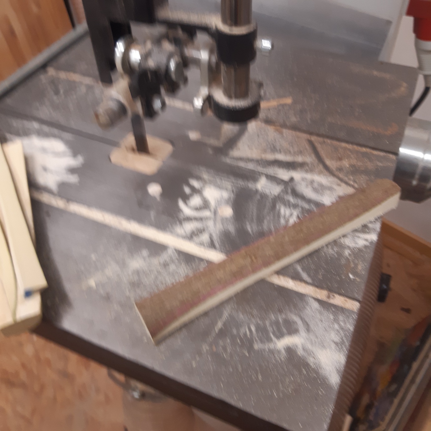

Ahorn <br /><br />Nachden das ausschleifen nicht gut ging mit dem Stechbeitel die Rinne geformt. Dann Ahorn grob abgezeichnet.
Ahorn
An der Bandsäge gesägt, danach mit Bandschleifer und Schleifpapier eingepasst. Die Oberseite als gerade Fläche geht besser zum zwingen.

Der untere WA biegt gut, der obere etwas sehr griffnah...
Ist das der mit dem stärkeren Reflex?
Beiträge: 1511
Hat gedankt: 59 Mal
Hat Dank erhalten: 93 Mal
Re: Saplingbow 18, Michel in der Hütte, Holunder, Bergahorn
Hätte auch gesagt dass sich der obere WA im oberen Drittel noch mehr biegen kann.
Aber sieht allgemein gut aus !
