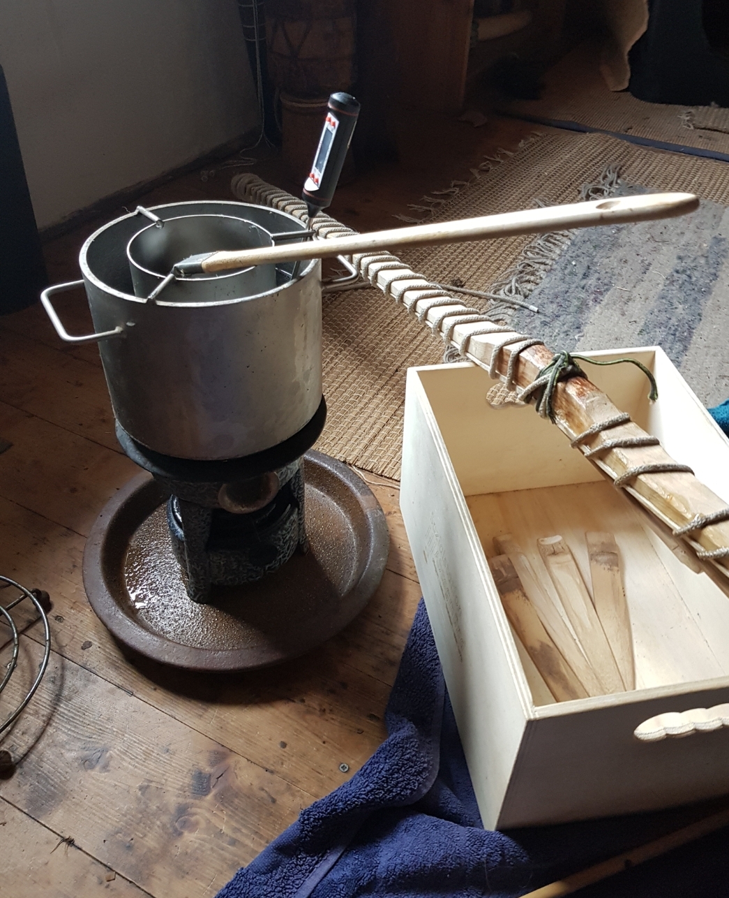

Heute beide Teile grundieren mit 10%igem Hautleim, bis es trocken glänzt, nach Karpowicz..
Das war bei beiden Hölzern nach drei Mal der Fall...
Zwischen jedem Leimauftrag das Holz über dem geschlossenen Holzherd erwärmt..
