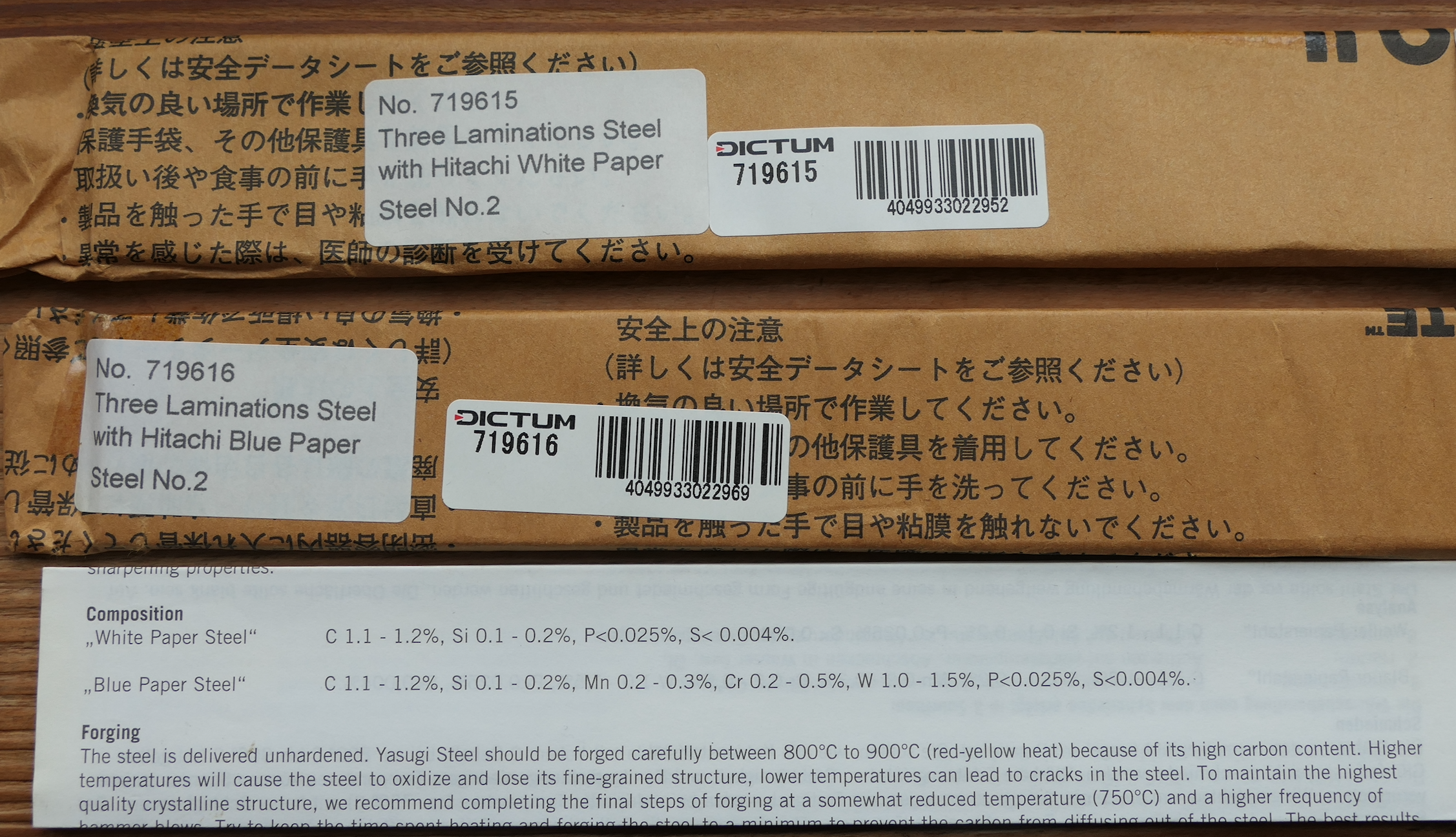

Hi, Holzbieger,
wenn Du magst, schenke ich Dir einen meiner Papierstahl Rohlinge.
Würde mich brennend interessieren, wenn daraus irgendwann dann ein Messer wird, wie Du dieses dann bewerten kannst.
Blauer oder weißer Papierstahl, siehe Foto.
Ich glaube, daß Du daraus ein besseres Messer bauen könntest als ich es kann.

Stahlgeschenk
Das nehme ich gerne an. Da ich noch Versuche mit drei anderen Stählen machen werde kann ich das gerne ausweiten und werde dann berichten. Irgendwie kann ich Dir keine PN schicken, da Dein Usernamer nicht akzeptiert wird.
