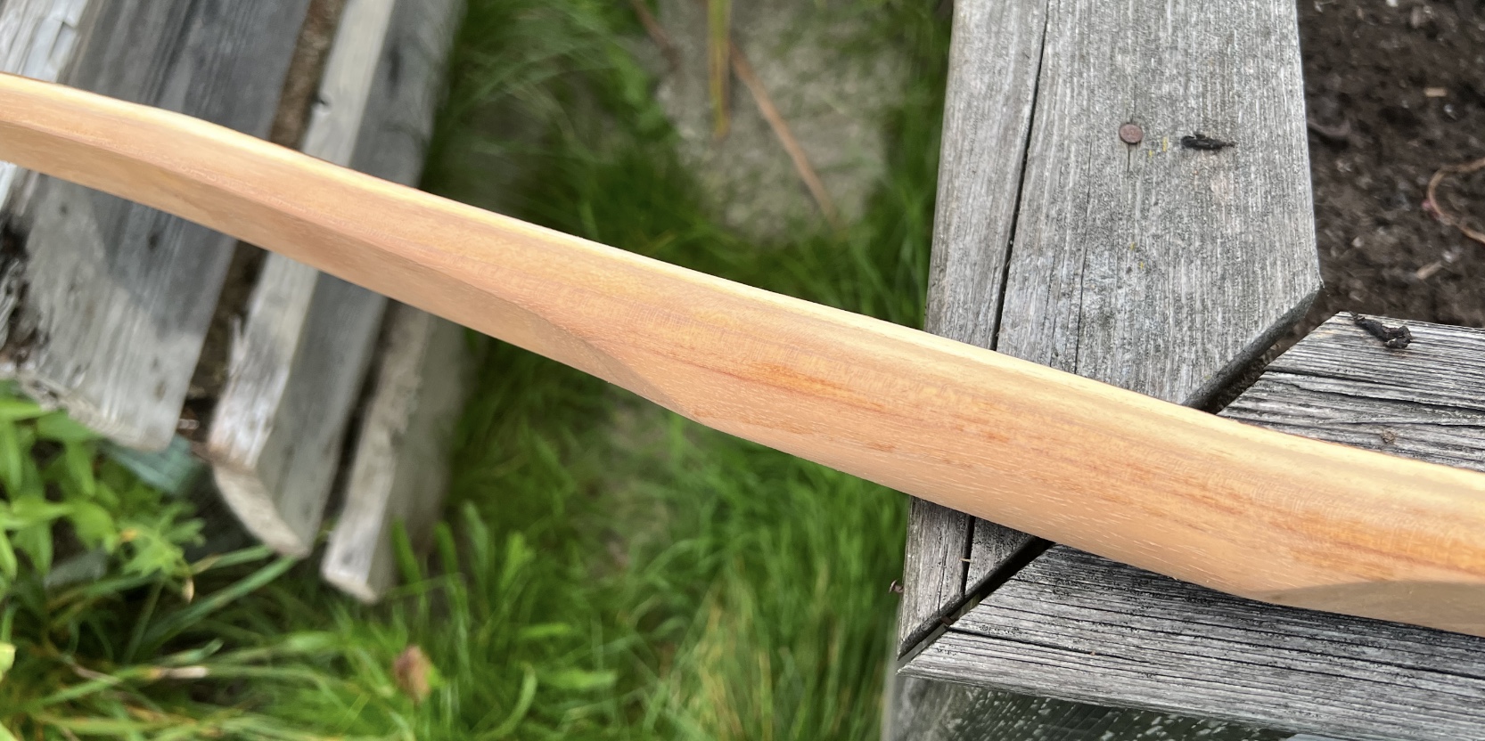

Re: Robinienschlangenbogen
kann den Kollegen nur zustimmen: saubere Arbeit, Tiller gefällt mir auch, aber besonders gefällt mir das Backing, darf ich fragen mit welchen Leim du das verklebt hast?
Hans1957!
Ich habe zum Aufkleben Hautleim verwendet, Kirschrinde hat ja porös (Lentizellen), am nächsten Tag entferne ich die Gummiwicklung, der durch die Poren ausgetretene Leim kann einfach mit dem Daumen abgerieben werden, probier das bei Epoxy oder Weißleim.

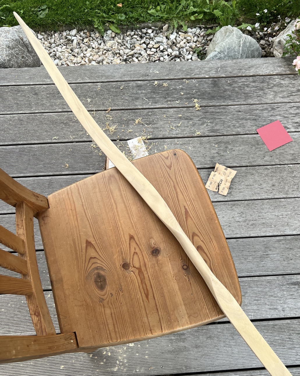

Nachdem es ja nur ein „Testbogen“ ist, habe ich heute das Danish Oil im freiliegenden Holzbereich wieder abgeschliffen, gleichzeitig habe ich die Wurfarmenden noch eifelturmartig verjüngt, dann bis 240er Körnung alles verschliffen. Auf das entstaubte Holz habe ich dann 25%ige Ammoniaklösung mit einem Tuch aufgetragen, das Holz hat sich sofort verfärbt, interessanterweise rötlich braun und nicht, wie ich erwartet habe, grünlich braun.
Ich habe eine Schutzbrille und Handschuhe getragen, ich habe großen Abstand gehalten und ich habe im Freien bei leichtem Wind gearbeitet, es hat so überhaupt nicht ätzend gerochen! Nach ca. 5 Minuten war alles wieder trocken und das Holz hat kaum mehr nach Ammoniak gerochen.
Jetzt lasse ich den Bogen ein paar Tage trocknen bzw. ab lüften, damit das Lignin wieder hart wird. Ammoniak verdunstet angeblich rückstandslos und führt zu keinen dauerhaften Veränderungen des Holzes (sagt die KI), dann Feinschliff sowie Stahlwolle und zuletzt wieder Ölen. LG Stephan
Das Auftragen von Ammoniak habe ich bei meinem Bogen auch vor. Ich bin sehr gespannt auf deinen Bericht wie sich bzw ob sich die Behandlung auf das Holz ausgewirkt hat.
Stephan!
Ich arbeite gerade an einem Rindenbacking, Du hast es ja vor der Kante aufhören lassen, Frage, hast Du es auf Maß aufgebracht oder die Ränder später runtergeschliffen?
Benzi!
Ich habe es später runtergeschliffen, aufgeklebt mit 1cm Übermaß. LG Stephan
