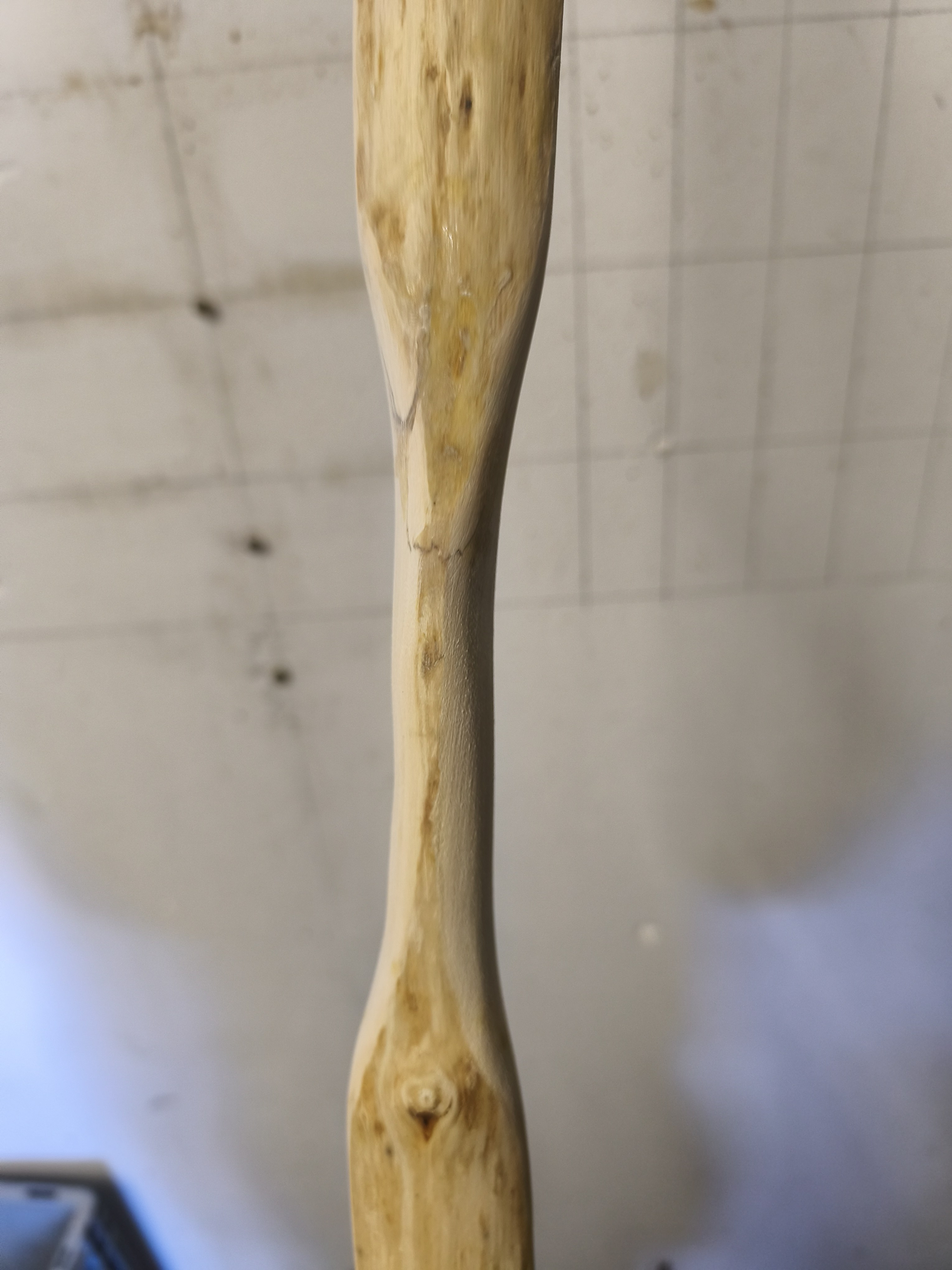

mal schauen obs was wird.. hab den Apfel wieder zusammengeklebt und an 2 Stellen mit Epoxi und Garn gewickelt
hier ist er aufgesprungen
klebefuge abgeschliffen
2x gewickelt
2x gewickelt
hab kein gutes Gefühl ihn weiterzutillern >:)

Wenn du ihn nur mit Garn umwickelt hast, dann glaube ich nicht das es hält. Sehne mit Garn oder Glasfasermatte mit Garn würde besser halten
Entlasten auf jeden Fall diese Stelle, d.h. du wirst Zuggewicht verlieren ...

Hieronymus hat geschrieben: 27.02.2026, 16:13 Entlasten auf jeden Fall diese Stelle, d.h. du wirst Zuggewicht verlieren ...
das ist klar, werde wahrscheinlich deswegen auch als erstes 5-10mal über beide WA mit der Ziehklinge drüber gehen .
von den letzten 55# hab ich mich schon verabschiedet

Mir fällt da was ein...Ich hatte mal ein Bogen, den ich mit synthetischer Gibsbinden umwickelt habe, hält bisher sehr gut...war aber an den Nadeln und nicht am Griff, aber vielleicht wäre das eine Option.
https://www.medicalcorner24.com/noba-no ... BWEALw_wcB
Das hatte ich bei ihm gesehen...
https://m.youtube.com/watch?v=ZD3EcU_hh ... dXNhdHo%3D

Es gibt im Baumarkt auch Epoxydbinden. Ich glaub das ist auch das was Dave Mead verwendet. Ist vllt auch billiger als das Medizinprodukt

denkt ihr das würde besser halten als die Wicklung mit 2k?

Die Haltbarkeit einer Wicklung hängt v.a. vom Garn ab.
Bei gleicher Dicke gibt es Garne, die kannst Du mit einer Hand abreißen, und andere, die kriegst Du auch mit beiden Händen und Lederhandschuhen nicht gerissen.
