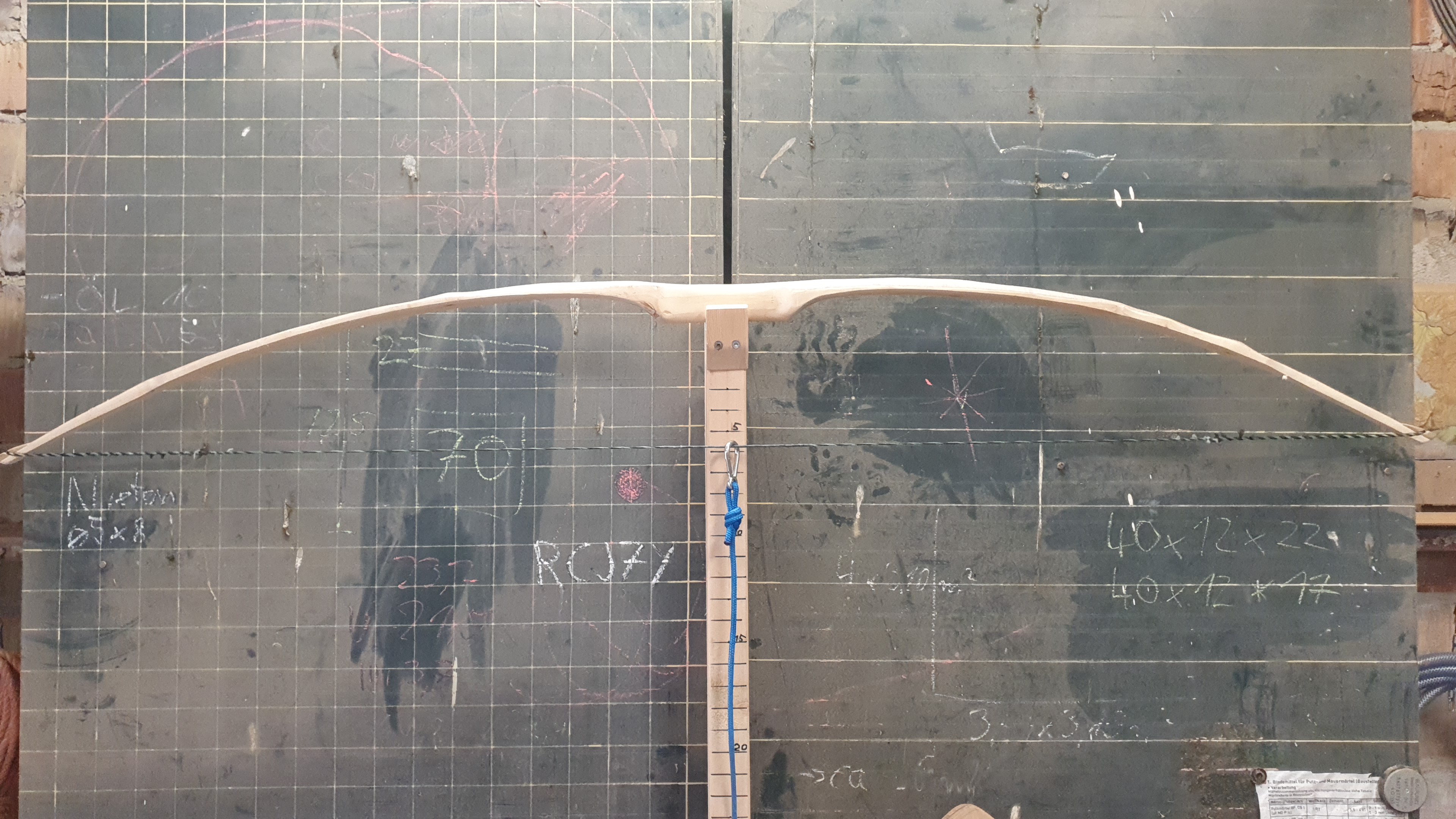

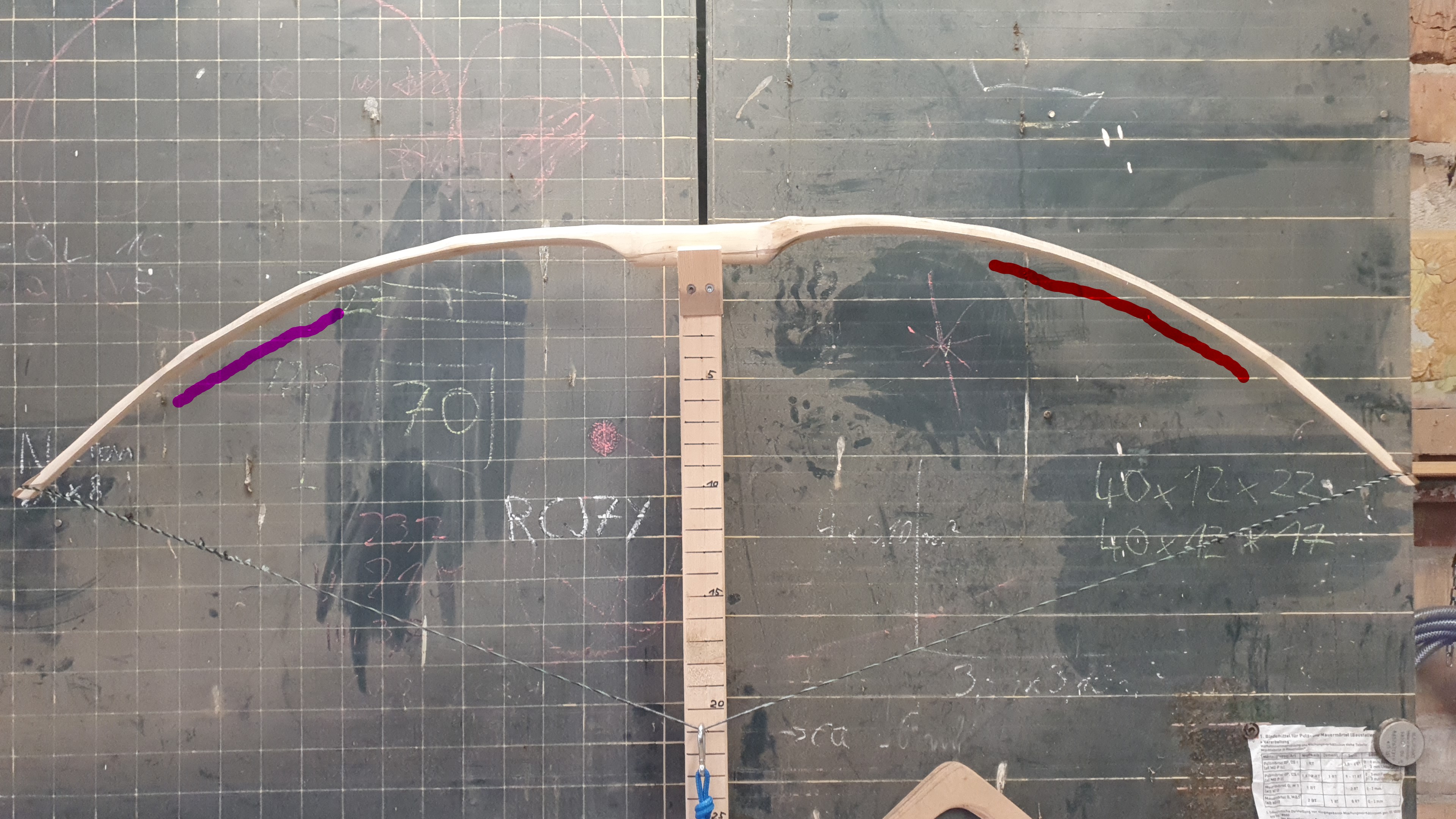

Also hier die nachgereichten Fotos. Ich habe hauptsächlich an der roten Markierung Material abgetragen. An der lila Markierung auch, aber deutlich weniger. Das ist eh der von vornherein schon deflexe WA. Die Rote Markierung, vor allem der mittlere Bereich, ist der schon angesprochene reflexe Bereich. Der kommt einfach nicht wirklich rum. Ich weiß nicht, ob ich da jetzt noch so viel abtragen sollte?!? Lieber den anderen etwas anpassen und es so gut es geht optimieren. Etwas Spaß damit haben und schauen was draus wird. Perfekt wird's eh nicht mehr. Oder was meint ihr?
Und nein, ich habe immer wieder einige Male gezogen und dann geschaut, Manchmal lag er dann auch wieder eine Weile und dann habe ich wieder aufgespannt und etwas weiter gemacht usw....

Die Auszugskurven sind meist erstaunlich linear. Bei dem Bogentyp und bei ELBs sowieso. Und wenn man noch mit den
richtigen Standhoehen rechnet kommt das ganz gut hin. Zumindest als untere Grenze. Mehr soll's ja auch ned...
Ich wuerd auch sagen, lass ihn wie er ist. Toll isser ned, aber wenn da weitermachst isser tot getillert, dann hast gar nix mehr
davon. Was falsch gelaufen ist hast abgespeichert. Also: bissi rumballern bis er ganz tot ist, neuer Stave und das Gelernte
gleich umsetzen.
Was du natuerlich noch machen kannst, ist ihm den Bauch schoen braun braten. Dabei riskierst du allerdings das Backing (mit
nassem Lappen drauf wahrscheinlich beherrschbar) und evtl wir der Tiller auch nochmal ein bissl "lustiger", aber was soll's...
Zumindest lernst was dabei
